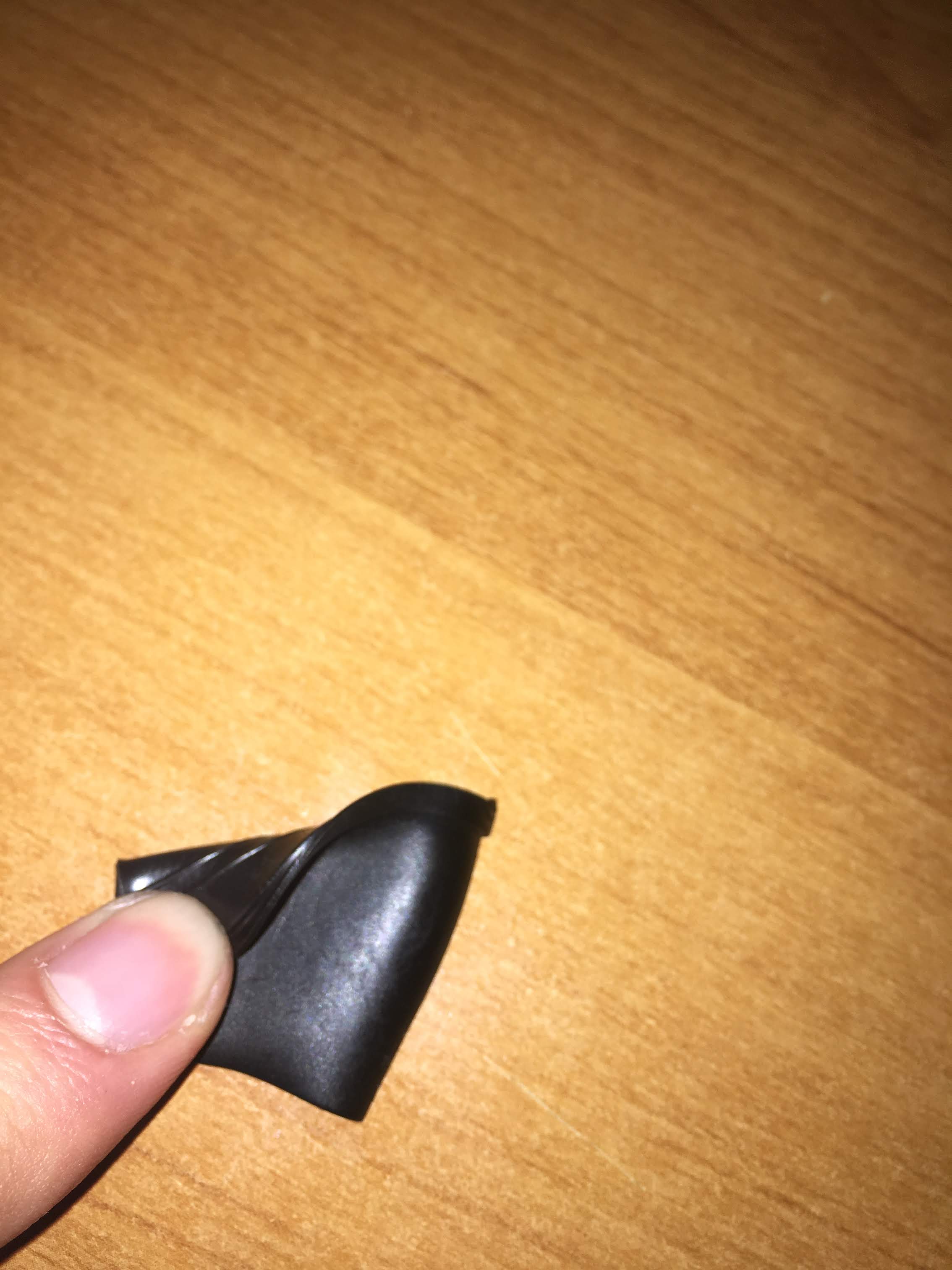

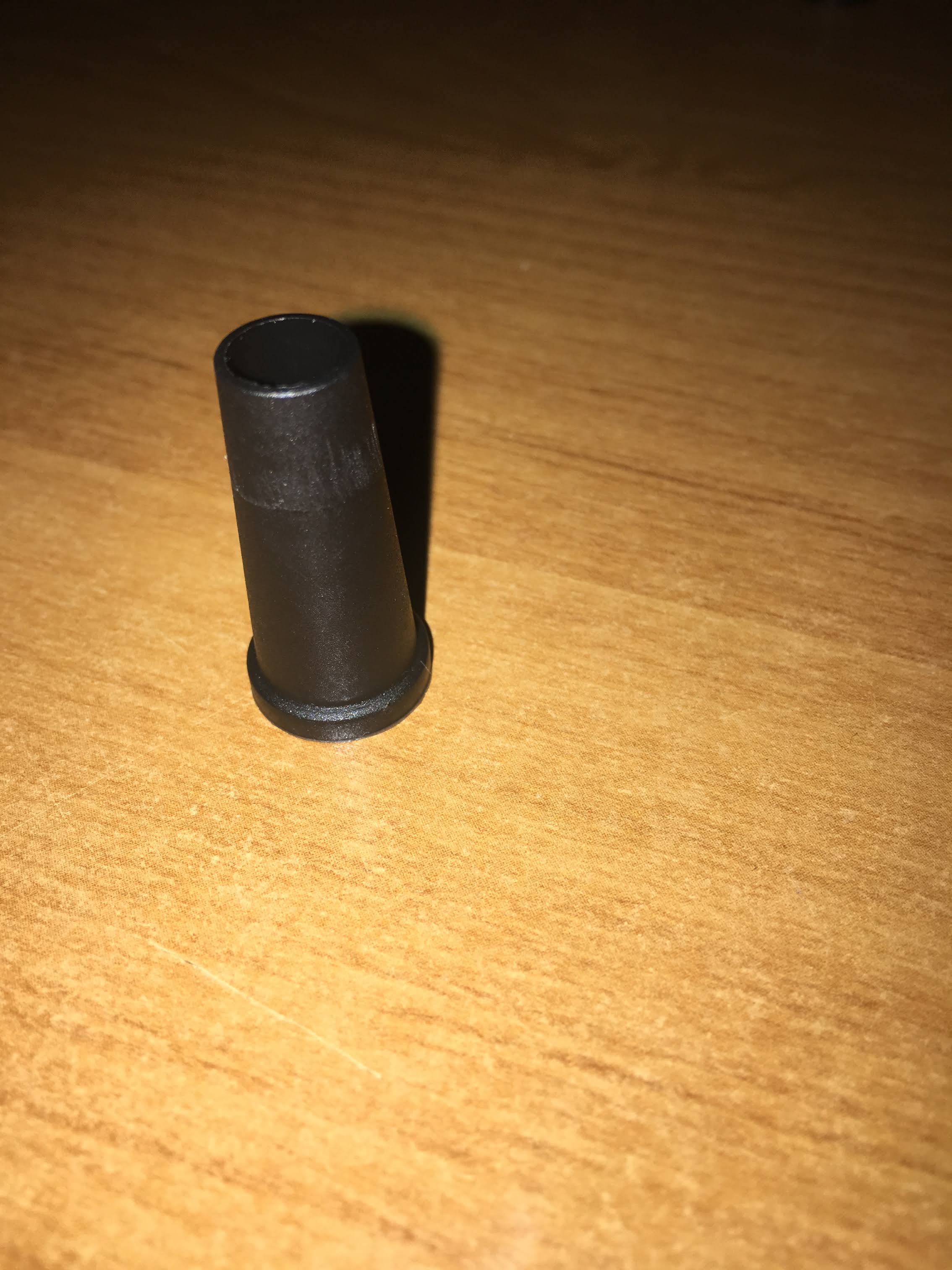

Здравствуйте!
В планах организовать производство одноразовых мунgштуков для кальяна (в приложении фото для наглядности). Возникли трудности, так как отсутствует понимание процесса, поэтому порядок вопросов и сами вопросы могут быть чуть сумбурными.
В моем понимании, алгоритм производства выглядит так: проектирование пресс формы - выбор пластика - выбор ТПА - литье (в случае если буду пользоваться чужим производством). (1) За эти все процессы отвечает один человек?
Изделие - 30мм высота, диаметр широкой части 15мм и узкой 9мм. Пластик должен быть безопасным для здоровья. (2) "Наружная" часть изделия матовая, внутренняя глянец (в приложении фото) как такого добиться?
Обьем выпуска - 500к-1м в месяц
(3) Какая примерная стоимость ТПА под мою задачу и какой "мощностью" должна обладать (вес впрыска, усиление смыкания)?
(4) Каким образом можно посчитать себестоимость изделия?

Обычно тут 2-3 человека. Ну или сами, как владелец и высокомотивированный участник будете делать все перечисленное.16march2019 писал(а): 16 мар 2019, 12:45В моем понимании, алгоритм производства выглядит так: проектирование пресс формы - выбор пластика - выбор ТПА - литье (в случае если буду пользоваться чужим производством). (1) За эти все процессы отвечает один человек?
Достаточно простая вещь, плохо помню какова в реале, но, имхо, из банальнейшего ПВД (из которого полиэтиленовые пакеты делаются) будет ок.(3)Изделие - 30мм высота, диаметр широкой части 15мм и узкой 9мм. Пластик должен быть безопасным для здоровья. (2) "Наружная" часть изделия матовая, внутренняя глянец (в приложении фото) как такого добиться?Обьем выпуска - 500к-1м в месяц
ТПА надо выбирать, имея прикидки по форме. Кроме ТПА еще понадобится чилер, сушилка, дробилка и т.д. обычно считается, что чех рентабелен когда там хотя бы 4-5 машин. Ради одного изделия как правило, не стоит заморачиваться.Какая примерная стоимость ТПА под мою задачу и какой "мощностью" должна обладать (вес впрыска, усиление смыкания)?
Масса детали*стоимость 1 кг материала * 1,5....2 - для первой прикидки норм.(4) Каким образом можно посчитать себестоимость изделия?

Зачем ТПА? Начните с формы и аренды у местных литейщиков. У кальянов не знаю из чего, а у дешёвых курительных трубок мундштук из АБСа.

Что то знакомое, лет пять назад нам тоже заказали похожие штучки, делали из пвд, тоже говорили про миллион в месяц. Привезли новую форму, мы им нафигачили пол-склада....а они и пропали бесследно, наверное обкурились. Форма так и валяется. Может и штучки не все передробили))) Гляну надосуге.

ТПА где то 80-120 т. усилия смыкания примерно - это порядка 2 000 000 - 3 000 000 руб.
Чиллер - около 500 000 - 700 000 руб.
На первое время можно не брать ни загрузчик, ни дозатор - это 50 000 и 250 000 соответственно.
Пресс-форма на это изделие с горячим каналом обойдется наверное около 1 600 000, тут же нужен эстетический вид, хотя можно и холодноканальную.
Суть не в этом, можно подобрать и дешевле все, но смысл? Это все равно глубоко за 3 000 000 руб.
Плюс накладные расходы, помещение, рабочий. Тут либо нужен знакомый хороший, кто запустит и будет нет нет поглядывать за работой ТПА и ПФ. Либо самому, там в принципе не особо сложно.
Но это плюс накладные расходы, рабочий, цех, склад, логистика и т.д.
Цикл примерно 15 сек на 16 гнезд = 3840 шт/час = 92 160 шт/сут. = 5,5 дней (около 130 часов)
ТПА должен работать желательно без остановок на смены, то есть круглосуточно, чтобы уйти от проблем пусковых.
В этом случае лучше разместиться у кого то.

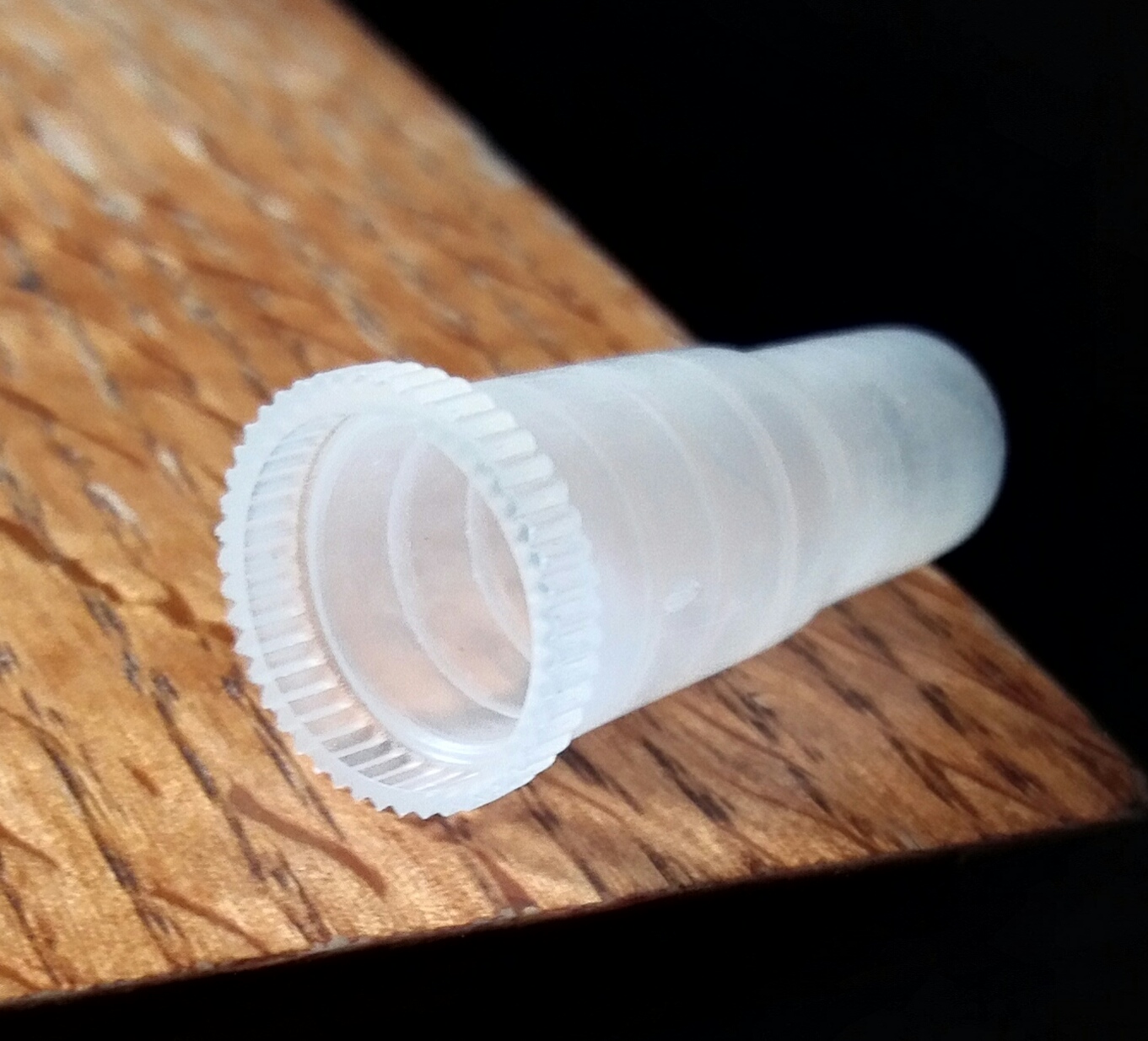

Каким образом можно добиться матового эффекта внешней части мундштука?

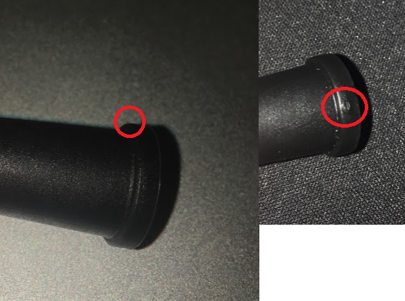

И не смогли бы определить по фото, форма с каким каналом использовалась в мундштуке на фото? След от литника есть но он совсем минимальный и при использовании, так сказать, не беспокоит:)

Если лить из пвд, то они и так будут матовые, а если хотите шагрень то это электроэррозией, в народе прожигом. Мы делали из натурального неокрашенного, гарантия, что чистый первичный материал, потому, как в черный цвет всю какаху закрашивают.
Питатель тонельный, самоотсечка.

Зачем эррозия? Пескоструйка вполне даст необходимое зерно. Правда, поверхность внутренняя, но это уже нужно с исполнителем решать - зависит от прямизны рук.
По литнику - явно тоннельный канал. тоненький, т к материал текучий и масса детали невелика.

ПФ с комбинированной системой, с литником. Предположу, что 16 гнездная, соответственно 7 нагревателей. Цена как и говорил в диапазоне наверное даже 1 300 000 - 1 800 000 руб. Может меньше. Тут все зависит от того к кому обратиться. На одно и тоже изделие с одинаковыми требованиями к ПФ от производителей ПФ в РФ я получал цены от 1 800 000 до 4 300 000 руб.
Холодноканальная ПФ наврятли даст качественный продукт. А комбинированная потребует контроллер температурный, а это порядка 200 000 - 500 000 руб.
