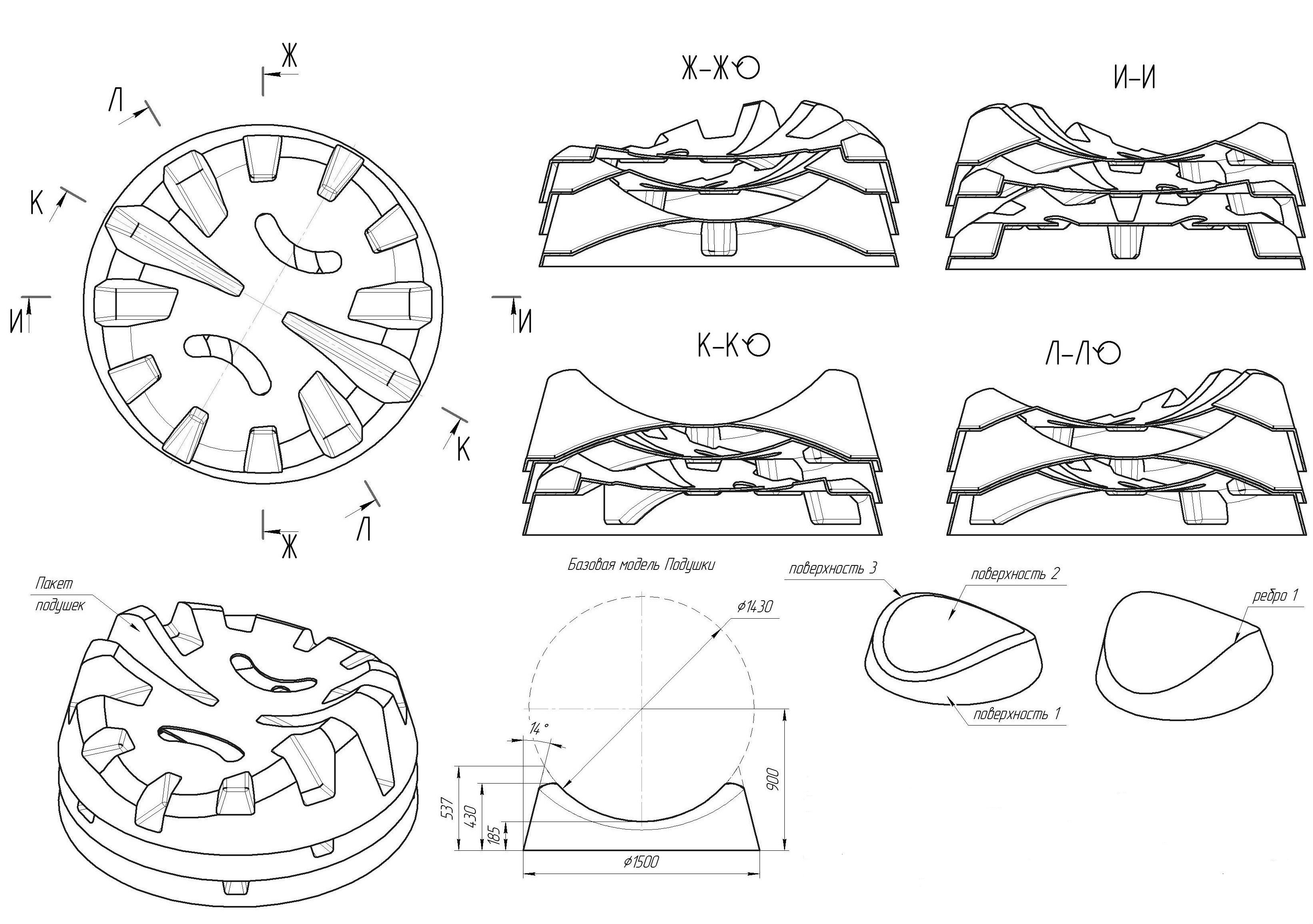

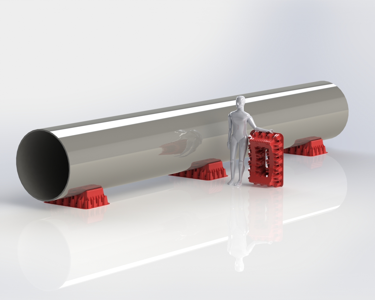

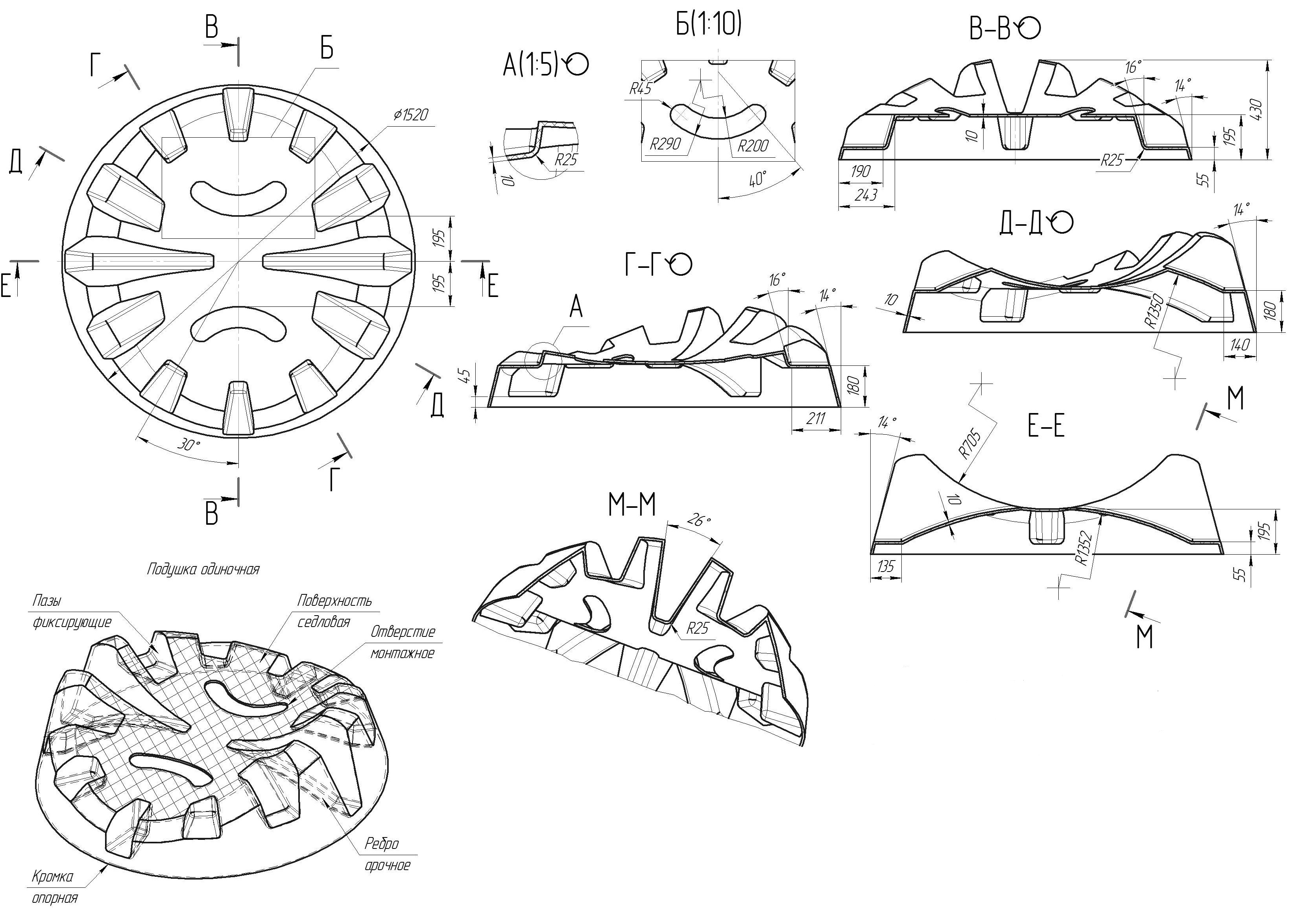

В дополнение пару картинок и описание изделия.
Полимерная подушка для трубопровода..pdf
(2.37 МБ) 46 скачиваний

Первое, что бросается в глаза, - канадское изделие обеспечивает по крайней мере два варианта высоты пакета из двух штук опор. Что даёт более точный подгон профиля трассы при минимальном количестве опор. Ваше изделие и газпромовское - непонятно, обеспечивают ли такое. Возможно, имело смысл сделать опору в плане квадратной. Описание патента полностью не прочитал... А так, конечно, - плюс! :ya-za:

Канадская подушка имеет только два положения, штабель и набор высоты.
Положение штабель только для транспортировки.
Квадрат, думал об этом. Решил что перемещение трубы в осевом направлении скомпенсируется скольжением по седлу, а вот в радиальном надо держать без скольжения. Поэтому не квадрат...
Это моё мнение.

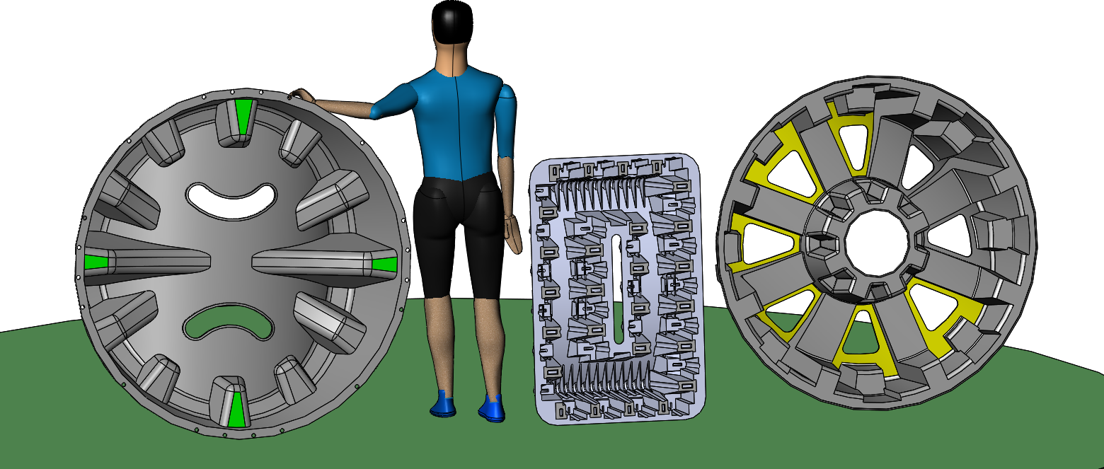

И площадь мала, и центр без опоры, и технологические причины, она огромная и тяжёлая. 32 кг!
Картинка для сравнения габаритов.

1) Квадрат по сравнению с кругом - перерасход материала как на саму опору, так и на опорную плиту (судя по фанере - в вашем варианте последняя пока не предусмотрена)
2) Насчёт смещений в радиальном направлении - если такие будут (тепловое) опять таки круг лучше.
3) Ручки для привязки опор к трубе лучше сделать так, чтобы привязать можно было после укладки трубы (например рядом с траншеей) (учитывая наши реалии с соблюдением технологии)
4) Форма отверстий сверху, ИМХО, не самым лучшим образом способствует скольжению в осевом направлении. Плюс поверхность должна быть фигурной - с уклоном к отверстиям для удаления воды
ИМХО - сплошные шипы/пазы по всей длине опоры по оси трубопровода выглядят более предпочтительными
5) И самое главное - полимерный материал, дешёвый, стабильный и прочный в долговременной перспективе....
