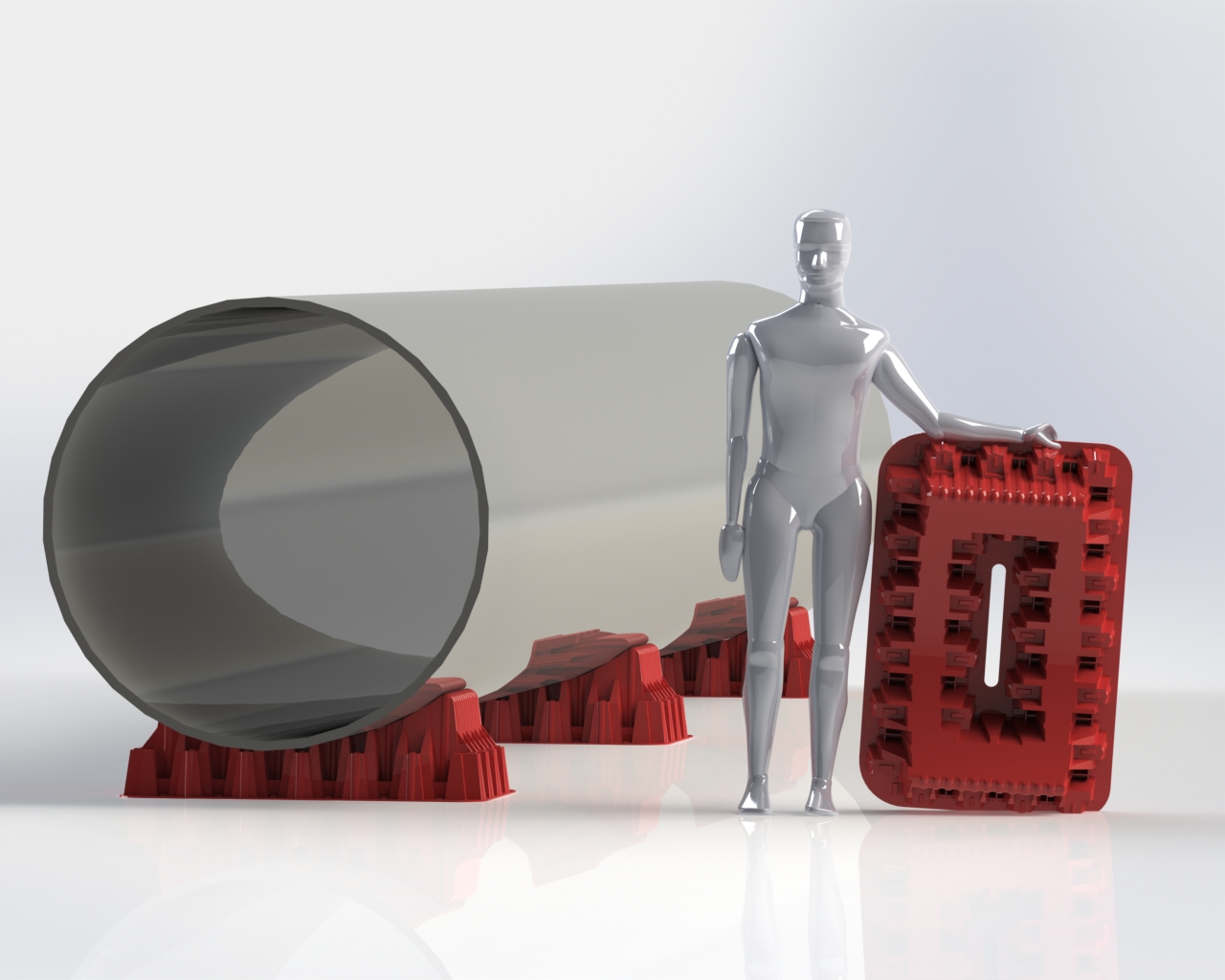

Тут я, наверное, должен немного рассказать, как докатился до жизни такой.
Перед тем как получить государеву награду, значок с грамотой и памятным журналом за 11 500 рублей, как верно было замечено, плюс самолёт туда-сюда, плюс гостиница, плюс командировочные и премия от руководства!
Так вот, годом ранее, нарисовался один проект.
Позвали нас бояре из Газпрома в Москву на совещание. Очень сурьёзные люди, с суровыми лицами. Обрисовали проблему. Суть её в том, что при прокладке газовой трубы её нужно укладывать на специальные опоры, в пример привели америкосов, как всегда. Вот, дескать, у них для этих целей используется полимерная опора для трубы, она лёгкая, прочная, долговечная, технологичная, со сказочной логистикой. И тут же рассказали страсти про укладку трубы в наших суровых условиях, что возят за сотни километров мешки с песком под трубу укладывать, про то как иногда под трубы кладут старые покрышки, дрова, хоз быт отходы, и чёрт знает чего ещё, труба от этого безобразия сильно страдает и иногда просто взрывается! Рассказали пару случаев реальных серьёзных аварий по причине не соблюдения технологий укладки, или просто раздолбайства, когда под трубу суют то, что под руки попало. Короче жуть. Ну и в итоге эти дядьки газпромовские, трубоукладчики, попросили что нибудь придумать, такое же лёгкое, прочное, долговечное и не дорогое.
Я по простоте наивной предложил просто скопировать подушку американскую и не париться. На что господа газпромовцы сказали что в принципе они бы и не против, но американская подушка запатентована на всей планете и если её просто слямзить, можно нарваться на иски и санкции. Ну да, это проблема. Тогда говорю, купите эту подушку и кладите под свою трубу. На что они отвечают, что во первых это дорого, во вторых трубы у них маленькие 1200 мм максимум, а у нас 1430 мм, такие трубы тока в России используют.
( Информация для общего развития: Газопровод «Средняя Азия – Центр», протяженностью 5000 км соединяет газовые месторождения Туркмении, Казахстана и Узбекистана с промышленно развитыми районами центральной России, стран СНГ и дальнего зарубежья. Первая очередь трубопровода была пущена в эксплуатацию еще в 1967 году. Впервые в истории мировой газовой промышленности были использованы трубы диаметром 1200–1400 мм. При строительстве были осуществлены подводные переходы магистрального газопровода через крупнейшие реки региона: Аму-Дарья, Волга, Урал, Ока. К 1985 году газопровод «Средняя Азия – Центр»превратился в многониточную систему магистральных газопроводов и газопроводов-отводов с ежегодной пропускной способностью 80 млрд. м³)
Поэтому подушку будут проектировать под нас, это деньги, потом форма, это тоже деньги и главное патент у них, и они настаивают на том, чтобы при укладке трубы присутствовал их представитель и контролировал процесс укладки. Чёрт с ними, с деньгами, говорят бояре, у нас их есть ещё. Но вот представитель, что бы следил, да что бы советы давал?!
Это их похоже просто до глубины души возмутило. Короче нужно своё, и точка.
Выкатили нам ТЗ на 15 листах, очень подробное, с описанием нагрузок, условий эксплуатации и т. д. Мы с ними по ТЗ немного поспорили, кое что поправили, они не сопротивлялись совсем, что нас немного удивило, то есть было понятно, что это изделие им реально нужно позарез. Кроме всего прочего предоставили чертежи уже разработанной кем то, по их заказу, подушки полимерной. Посмотрел я эти чертежи... Там полный швах, не рабочий вариант. Ну в общем поехали домой думать...
Что такое пиндосовская, вернее она канадская, подушка можно посмотреть тут:
Хорошая идея, хорошая конструкция. Я потом почитал вражеские форумы нефтяников и газовиков, вроде все довольны. Опоры исправно держат трубу, и на бровке и в траншее...
Торкнуло как всегда неожиданно, вечером за чаем. Я вдруг понял, что эта хрень может быть не только круглой, но и квадратной, а вернее прямоугольной. В итоге нарисовал такую штуку:
http://www.findpatent.ru/patent/261/2613703.html
Руководство, глядя на эту штуку, решило, что показывать это газпромовцам низя! Сначала запатентовать. В процессе подачи заявки выяснилось, что эта штука тянет на изобретение. В результате, ровно через год был получен патент на изобретение! То есть я теперь стал изобретателем, что не может не радовать...
Тут подключился отдел кадров, в задачи которого входит всячески улучшать породистость персонала. Подали заявку на конкурс «Инженер года», и она, само собой стрельнула. А стрельнула она потому что в стране практически нет более или менее серьёзного производства, убито усё. Ни кто ни что не придумывает толком, акромя военных и железнодорожников, там прёт хорошо. Это в пятидесятые-восьмидесятые годы таких изобретателей, как я, по десять штук на каждом заводе было, а заводов было под 40 000 штук. И рисовали они вещи покруче этой подушки разов в восемь. А может и в двадцать восемь...
Отскакивая чуть в сторону, вспоминая себя молодым специалистом на авиационном заводе, где я проходил трёх месячную практику в КБ. У нас там были наставники, пожилые дядьки, конструктора, которые нами, молодыми балбесами занимались, один из этих дядек подарил мне одну из своих разработок на диплом. Просто так взял и подарил. Так вот сейчас бы мне за эту работу, наверное, нобелевскую премию дали бы, а тогда, таких изобретателей на заводе толпы ходили.
Вот такая история.
Готов выслушать критику в отношении «полимерной опоры для трубопровода», вдруг специалисты есть профильные на форуме, а то подискутировать не с кем. Может чего улучшить, углубить можно, ну или просто поржать ;).

Интересно...а какая нагрузка на опору....и сколько их на хлысте....и при факельном ремонте изоляции как "спасать" полимерную опору...и интересно...чего теперь пиндосы говорят....только за одно это....великий респект..... :k_i_n_g: .... :du_ma_et:

В дополнение пару картинок и описание изделия.
Полимерная подушка для трубопровода..pdf

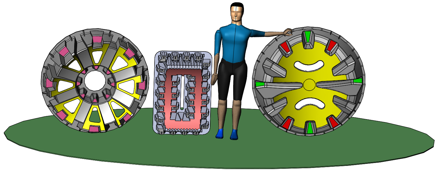

Да, забыл про разработку самого Газпрома. Тоже можно обсудить...
Убрал все буквы и техническую информацию, оставил только картинки.
Я не помню подписывали мы доп соглашение с Газпромом о неразглашении или нет, не думаю что это большой секрет...

Первое, что бросается в глаза, - канадское изделие обеспечивает по крайней мере два варианта высоты пакета из двух штук опор. Что даёт более точный подгон профиля трассы при минимальном количестве опор. Ваше изделие и газпромовское - непонятно, обеспечивают ли такое. Возможно, имело смысл сделать опору в плане квадратной. Описание патента полностью не прочитал... А так, конечно, - плюс! :ya-za:

Дамир писал(а): 18 фев 2019, 21:46 Да, забыл про разработку самого Газпрома. Тоже можно обсудить...
Почему этот вариант не рабочий? Она же как американская. Или имеете ввиду что вписанный диаметр должен быть чуть больше диаметра друбы, или площадь соприкосновения мала?

Канадская подушка имеет только два положения, штабель и набор высоты.
Положение штабель только для транспортировки.
Квадрат, думал об этом. Решил что перемещение трубы в осевом направлении скомпенсируется скольжением по седлу, а вот в радиальном надо держать без скольжения. Поэтому не квадрат...
Это моё мнение.

И площадь мала, и центр без опоры, и технологические причины, она огромная и тяжёлая. 32 кг!
Картинка для сравнения габаритов.
Да, и самое интересное в этой всей истории. Проект так и остался на бумаге. Газпром в итоге отвалился. Как мне потом объяснили посвящённые товарищи, всё это было организованно с целью срубить денег, не с целью качество укладки поднять или расходы снизить, или экологию улучшить. То есть хотели, скорее всего, организовать придворный заводик и клепать эти подушки продавая самим себе. Опять же глядя на Канадцев, там, если почитать отчёты, у них прёт не по детски. Но, во первых, не было заведомо рабочей конструкции. Перспективная запатентована, и не факт что она сразу заработает. Нужны длительные испытания и возможно доработки конструкции. Кроме этого нужен ТПА, большой и не один, а это тянет за собой постройку завода, то есть быстро бабки не отбить… Ну и в итоге, тишина.

1) Квадрат по сравнению с кругом - перерасход материала как на саму опору, так и на опорную плиту (судя по фанере - в вашем варианте последняя пока не предусмотрена)
2) Насчёт смещений в радиальном направлении - если такие будут (тепловое) опять таки круг лучше.
3) Ручки для привязки опор к трубе лучше сделать так, чтобы привязать можно было после укладки трубы (например рядом с траншеей) (учитывая наши реалии с соблюдением технологии)
4) Форма отверстий сверху, ИМХО, не самым лучшим образом способствует скольжению в осевом направлении. Плюс поверхность должна быть фигурной - с уклоном к отверстиям для удаления воды
ИМХО - сплошные шипы/пазы по всей длине опоры по оси трубопровода выглядят более предпочтительными
5) И самое главное - полимерный материал, дешёвый, стабильный и прочный в долговременной перспективе....
