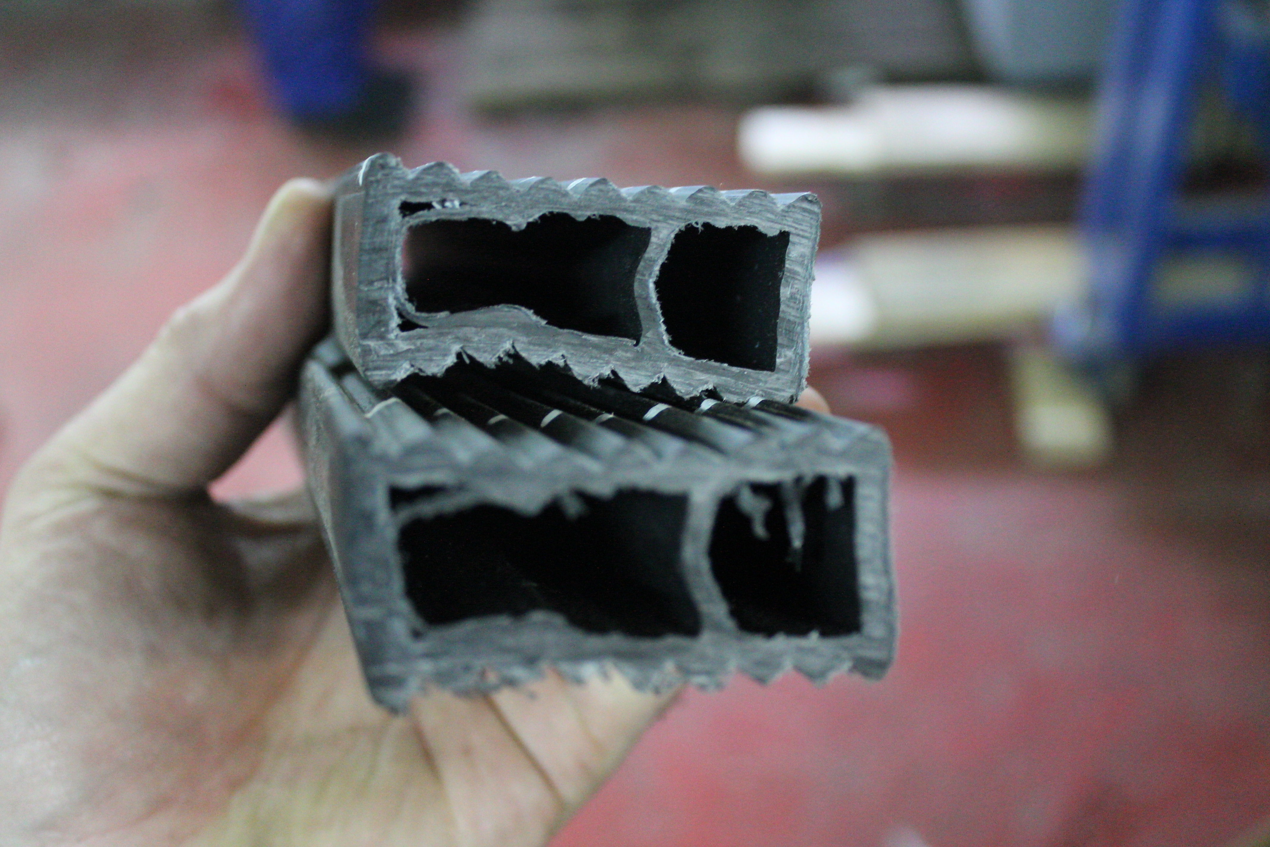

#7 Сообщение konskirus » 03 фев 2019, 11:29
марка материала и сам профиль

#14 Сообщение Alexandr1989 » 03 фев 2019, 17:59
Одной перегородки нет :sh_ok:
Из-за отсутствия ребра и высокой усадки профиль вогнутый.
Снизьте напор воды на пальцах.
Профиль очень похож на ДПК...

#18 Сообщение Alexandr1989 » 03 фев 2019, 19:48
Коллеги, мне кажется, что проблема не столько в усадке, а в отсутствии перегородок....
Отсутствие одной перегородки и изгиб второй - рождает теорию об отсутствии охлаждения "пальцев", вследствии засора накипью системы охлаждения... Проверьте напор воды в пальцах, при необходимости прогоните раствором лимонной кислоты под давлением.

#19 Сообщение cs-mb » 04 фев 2019, 15:56
Alexandr1989 писал(а): 03 фев 2019, 19:48 Коллеги, мне кажется, что проблема не столько в усадке, а в отсутствии перегородок....
на фото вроде как вторая перегородка есть, только она растянута до стенки..

#20 Сообщение Alexandr1989 » 04 фев 2019, 18:11
cs-mb писал(а): 04 фев 2019, 15:56
Согласен, она есть, но номинально...
В таком виде, в каком она есть - легче сказать, что ее нет :-):

#21 Сообщение Iron Smile » 04 фев 2019, 23:51
Мда... Расколбасило перегородочку....
Это что-то похожее на замену металлопрофилю...
Но что же так перегородку увело влево? Похоже что-то калибратор живёт своей жизнью...
