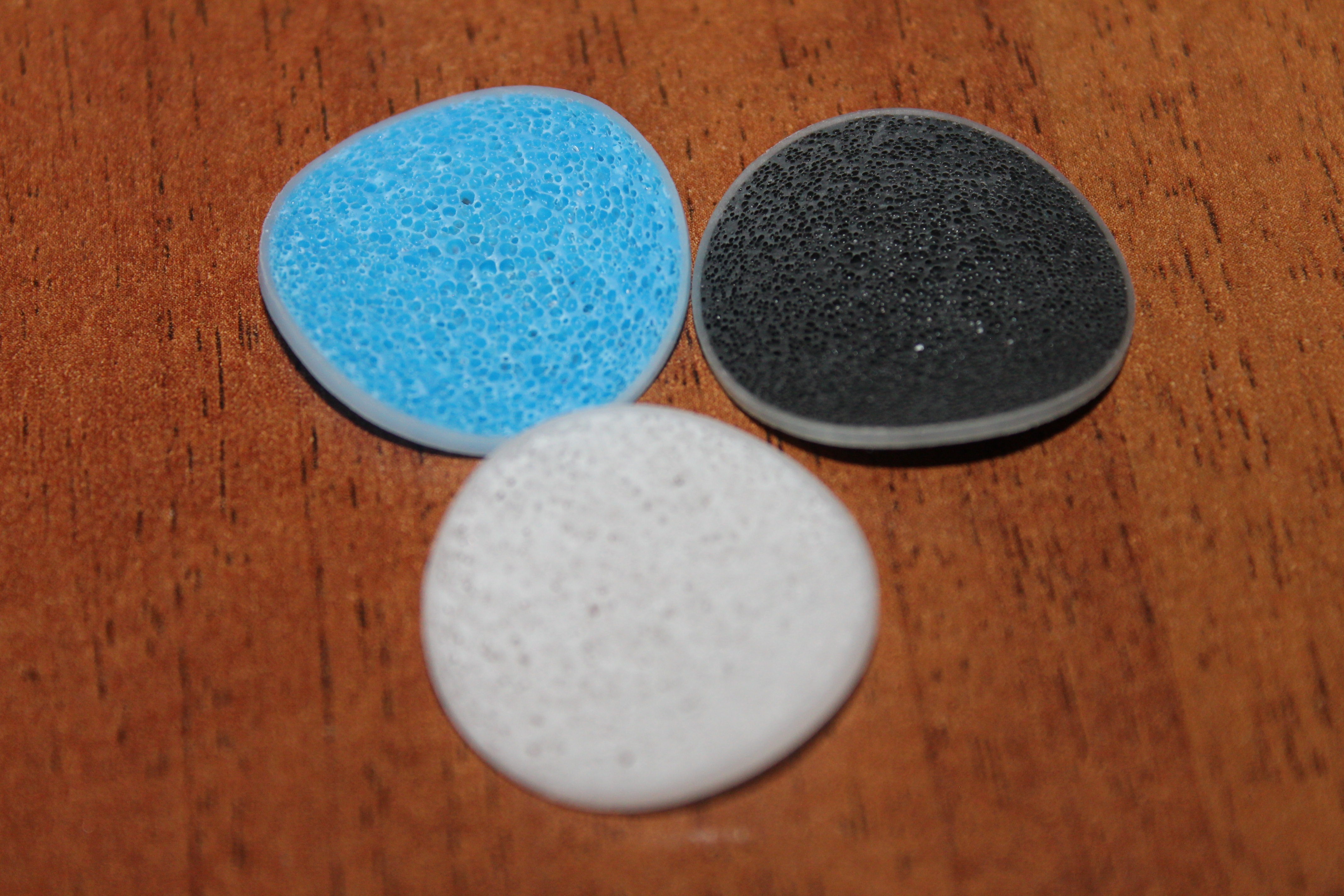

Доброго дня, Коллеги!
Имею проблему, связанную с внутренней структурой вспененного жгута.
Задача - получить равномерное вспенивание по всей площади поперечного сечения жгута.
Используем:
-материал - ЭтиленВинилАцетат ("Сэвилен" казанский),
-вспениватель "PALMAROLE BA.M4.E.MG". Процент вспенивателя - 2...3%
- Экструдер одношнековый Ф70 мм длина 25D
- охлаждение - водяная ванна (длина 2 метра)
- температуры на цилиндре - 120,140,155,165
- адаптер - 165
- фильера - 165
В результате получается либо плотная однородная структура без пор, либо рваные поры неравномерно распределенные с отверстием в центре (скорее всего это от быстрого охлаждения). Может я не тот материал беру? Может охлаждаем быстро? На фото приведен срез полученного профиля. И фотография образцов. На внешнюю некруглость полученного экземпляра прошу не обращать внимания.

#2 Сообщение Maks42 » 07 янв 2019, 13:57
Тальковый концентрат добавляете?

#3 Сообщение konskirus » 07 янв 2019, 15:38
Добавили, но ничего не поняли. Добавили 6%. Не успели понять - много или мало... Главное, что поняли - нужно остужать жгут не в воде.

#4 Сообщение ПолиАндр » 07 янв 2019, 15:55
У Вас не правильный температурный профиль....Вы не контролируете момент газообразования...(см. ТДС)....и не фиксируете другим t режимом....отправляя максимальное Авогадро на форм инстрУмент....либо не стабильное число ...если t низкая.....к дорну должна подходить "устаканившеяся" (НГ однако) структура... :)-(: :ded_moroz:

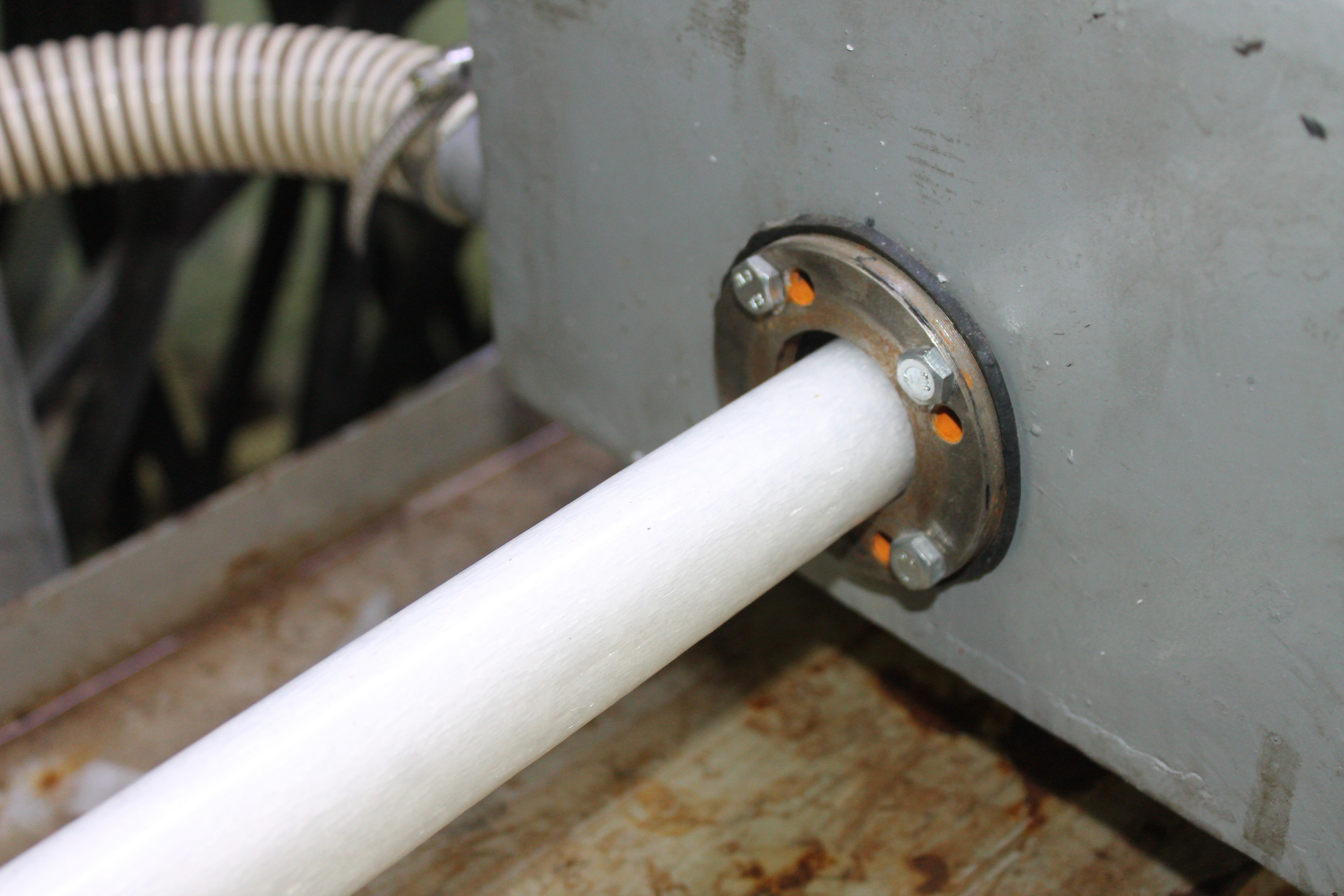

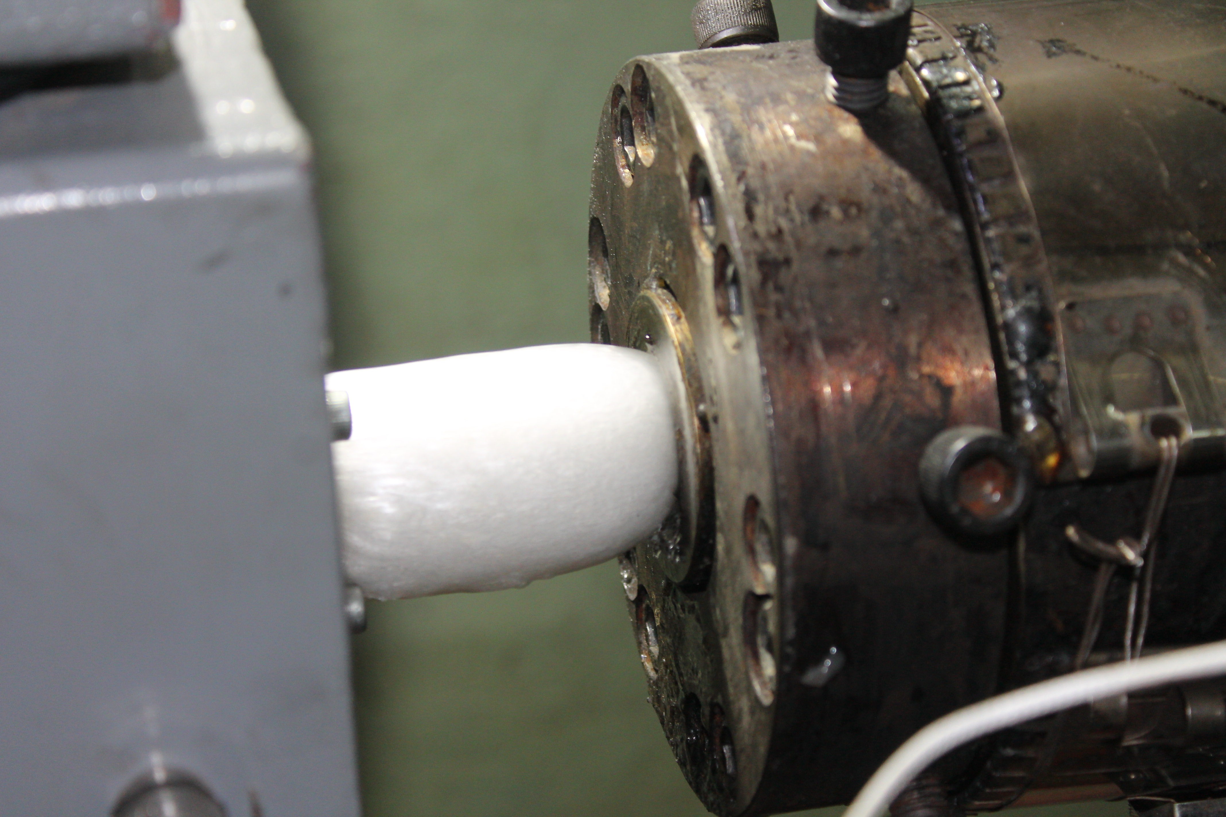

#5 Сообщение konskirus » 07 янв 2019, 17:38
Мы пробовали занижать температуру на цилиндре-адаптере-фильере, контролируя нагрузку на шнеке. Опустили до 135...140 град. С. Газообразование прекратилось. После этого начали плавно поднимать температуру. В момент появления процесса газообразования - прекратили рост нагревания. Но сама структура жгута получилась рваная. Грешили на то, что стоит сетка (5 мм ячейка). Заменили на кольцо. Пузыри стали круглыми, но неравномерными. Колебание диаметра пузырей от 1 до 4 мм в диаметре. Остывание в воде дает очень сильную усадку и в центре жгута пузырьки лопаются, образуя полость. Именно из-за этого попытались получить жгут на минимальных температурах. Если температуры неправильные, то подскажите - в чем ошибка. В процессе понять, что происходит внутри жгута, невозможно. Нужно дождаться его охлаждения.

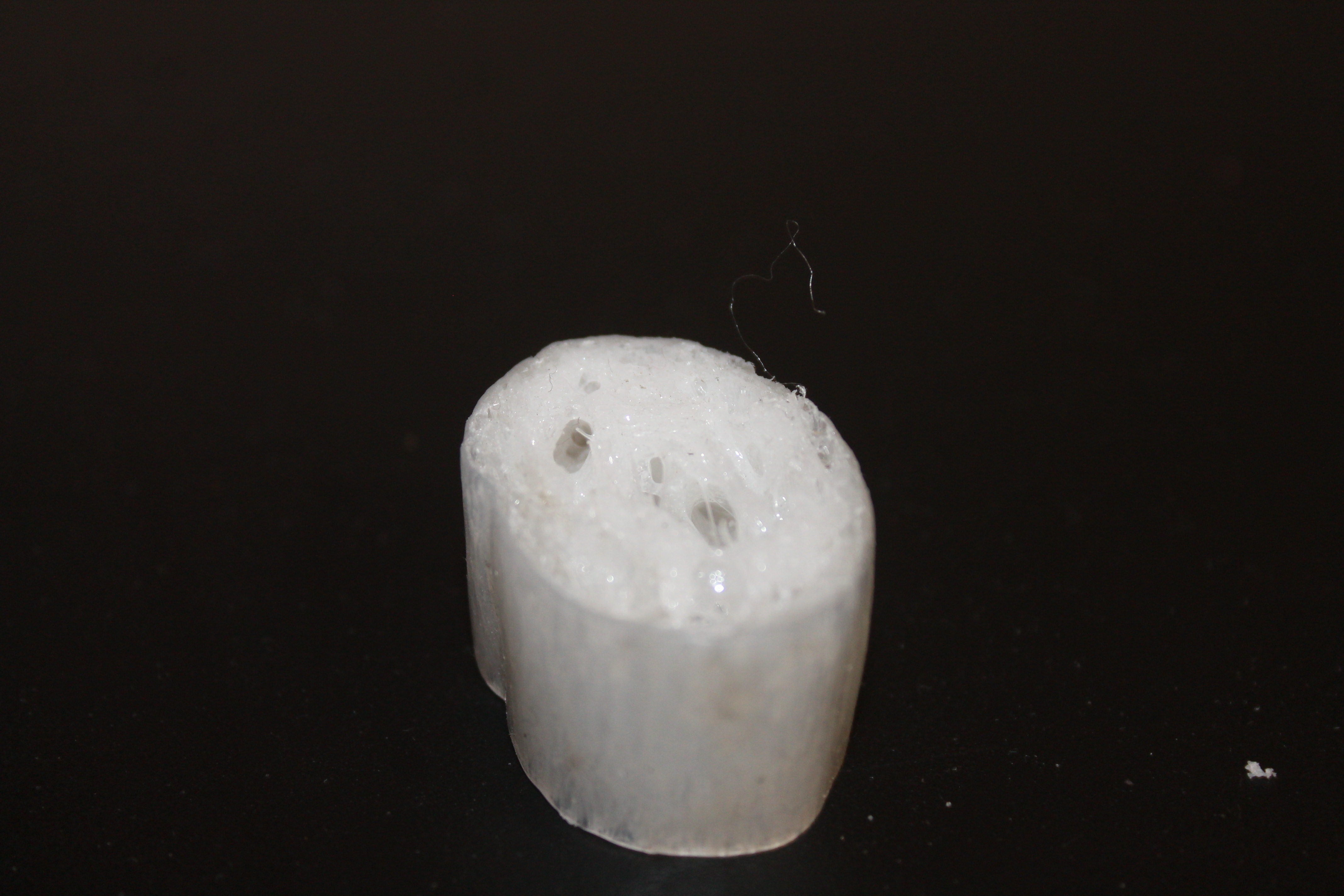

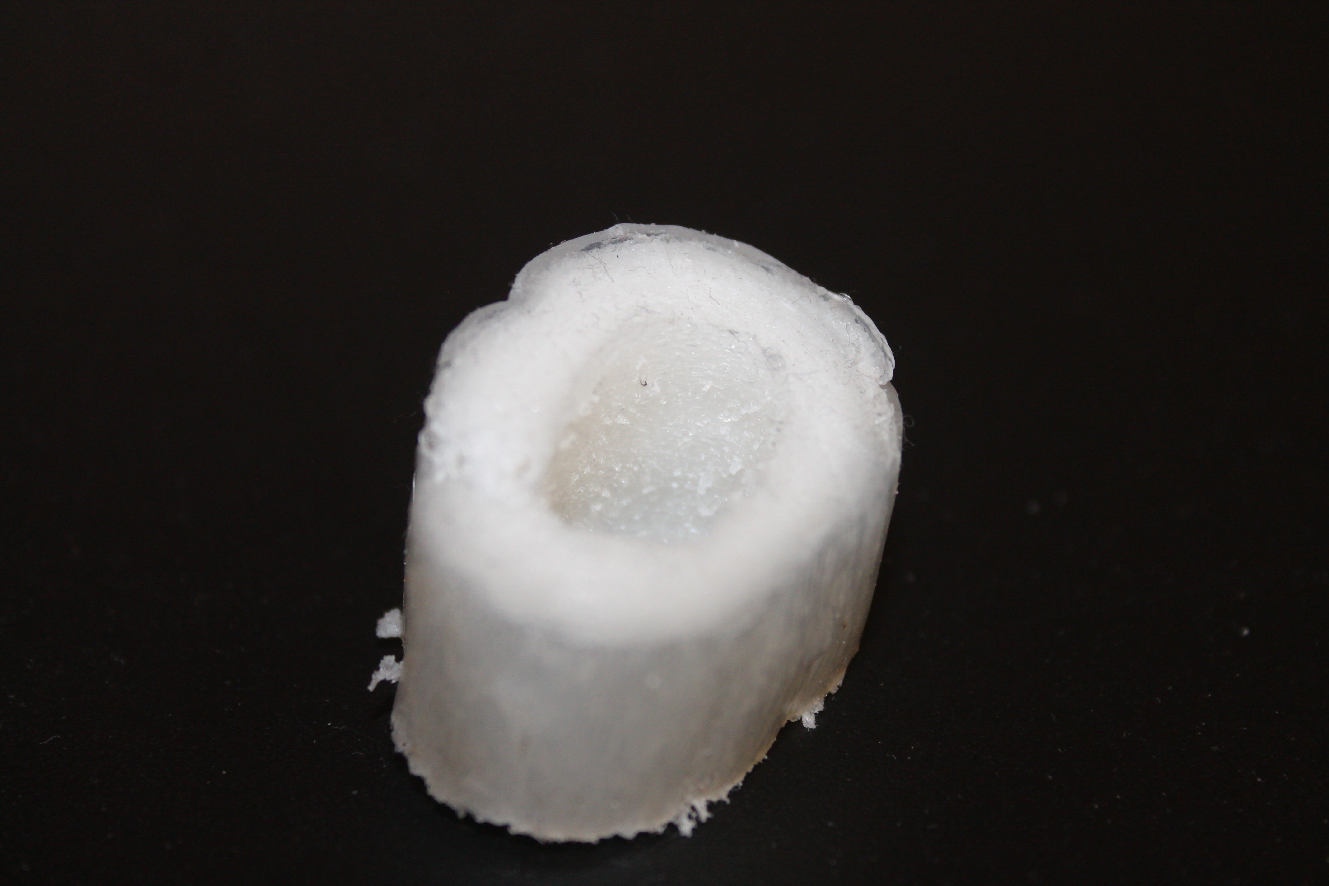

#6 Сообщение Shadow » 08 янв 2019, 05:32
При контакте с водой происходит резкое охлаждение и фиксация внешнего слоя, а внутренний жидкий слой продолжает расширяться.
Можно попробовать увеличить воздушный зазор между ванной и фильерой, снизить скорость , поставить кольцо обдува перед водой... Как варик ещё можно удленить адаптер между шнеком и фильерой, чтобы стабилизировать пену.

#7 Сообщение kor » 08 янв 2019, 10:20
Добрый день! Обычно, чтобы получить равномерную структуру пены, нужно очень тщательно диспергировать вспенивающий агент.
Для лучшего диспергирования концентрата вспенивания на базе ПЭВД разбег температур по шнеку я бы сузила, например, от 130 до 150, а вот подальше температуры должны быть не ниже температуры разложения азодикарбонамида, а это 170. Попробуйте.
неверные режимы переработки и охлаждения.
как уже указали, дополнительно для регулирования структуры пены, используют меловой ск
для предотвращения разрушения пены - лубриканты
какое содержание активного в-ва и его тип в ск вспенивателя?
обычно, начало газообразование происходит при температуре 120-140 С и достигает максимума на 160-230 С (зависит от типа вспенивающего агента)
кстати, на сайте продавца указано, что используемая вами марка предназначена в первую очередь для понижения веса изделия при литье, а для химического вспенивания при экструзии перечислены другие марки.
например Palmarole BA.F4.E.MG

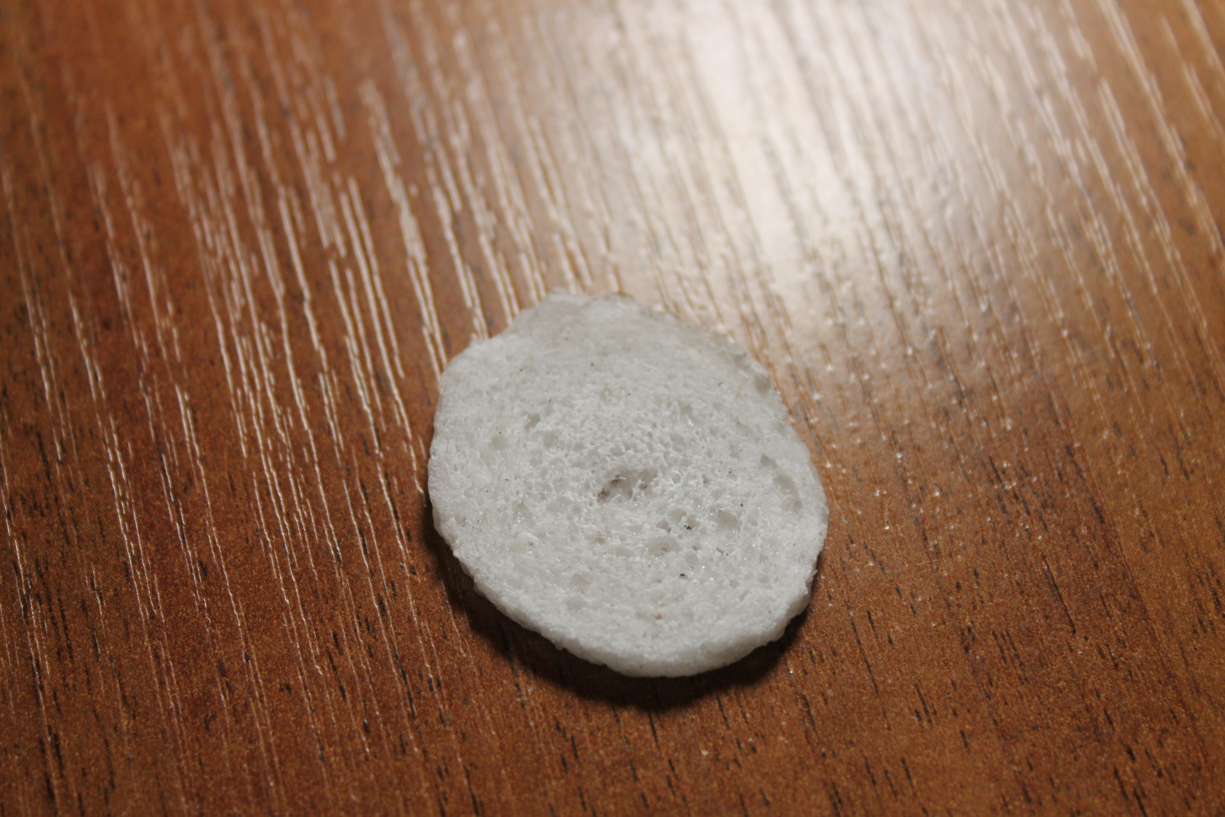

#9 Сообщение новичёк » 09 янв 2019, 11:50
При вспенивании НПВХ. Для достижения равномерного вспенивания необходимо собрать
Смолу с К-59 не более
Дозировка наполнителя не должна превысить предел. При котором количество частиц наполнителя в мембранах не начнёт их рвать
Модификатор. Т.Н. регулятор пены. По аналогии воды в густом мыльном растворе. Больше воды - мельче пузырь в пене.
Внешняя смазка - не даёт мембране в престенном слое разорваться или вытянуть пузырь по потоку.
Но это для ПВХ.
Думаю проблемы у Вас схожи.
В Вашем случае попробуйте поработать с более высоким ПТР полимера.
Подобрать добавки скольжения в фильере. Это особенно важно, если канал головки не оптимален для нужной плотности материала в жгуте.
И конечно нужно поработать с охлаждением. Вода как можно холоднее. И в воде как можно дольше.
