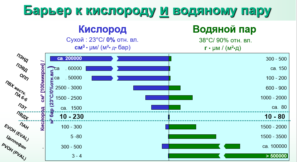

Доброго времени суток, уважаемые форумчане. Задача: получить однослойную тару с хорошими барьерными свойствами из пп ( только пп) методом выдува. Подскажите пожалуйста добавку для придания барьерных свойств материалу. NB. Многослойный выдув исключается. Производство в Европе. Емкость для пищевых продуктов, в частности содержащих ароматизаторы. Есть инфа, что компания RPC производит такую тару. В общем жду советов, подсказок и вообще каких нибудь мыслей.

Теоретически есть вариант с нанесением покрытия маканием готовой тары в латекс ПВДХ. Ключевое слово Diofan.

технолог54 писал(а): 27 дек 2018, 13:45 Второе использовать для выдува пвх он обладает барьерными свойствами.
Барьерные свойства ПВХ очень сомнительны. Лучше ПЭТ тогда уж :)

Necassalmor писал(а): 26 дек 2018, 18:45 Подскажите пожалуйста добавку для придания барьерных свойств материалу.
а чем полиэтилены не угодили, кроме цены сырья. Как вариант по барьеру ПЕ + РА сплав или компатибилизатор для РР + РА.
