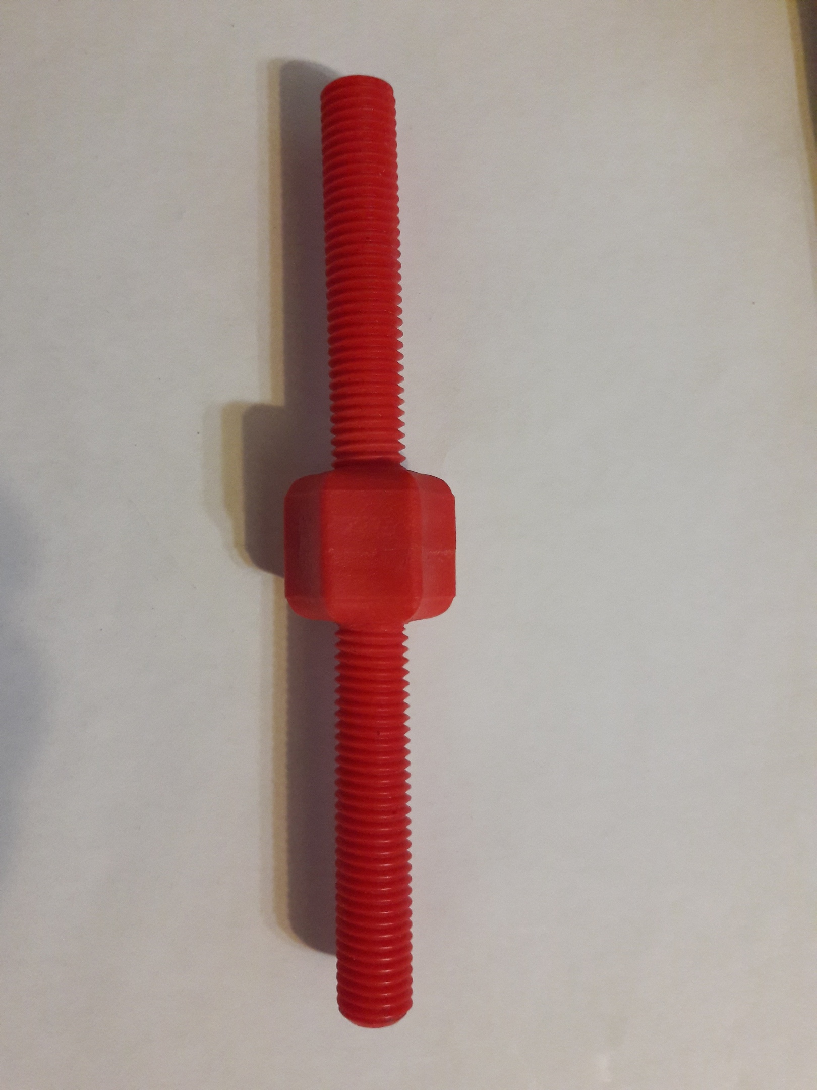

Здравствуйте.
У нас стоит задача лить винты М14 своими силами. Есть вертикальная литьевая машина, самодельные пресс-формы. Объем изделия в районе 30 кубиков.
Какой материал лучше подойдет? Требования к изделию:
1) Минимальная усадка (чтобы винт не превратился после литья в М13 или М12);
2) Прочность на изгиб (лучше пусть гнется, чем лопается);
3) Желательный цвет - красный (тут я не представляю как можно добавить краситель в ВЛМ, если только сырье изначально будет красным).
Пока думаю в сторону ПВД вторички красного цвета. Вроде есть такая в продаже.
Буду рад, если посоветуете какой материал лучше и поставщика с большим ассортиментом.

Может еще попробовать из тпу с твердостью от 38 D , a так же из tpe-e попробовать можно.

Я так понимаю полиамид продается бесцветным. Как-то можно его покрасить при таком способе литья?

А насколько я Вас понял.....сильно хочется подешевле....попробуйте поискать аккумуляторную дробленку....возможно что и в цвете найдете...для Вас это будет идеальное решение....и текучесть...и прочность...и гибкость....как то так....beejuice писал(а): 15 дек 2018, 16:19 Я так понимаю полиамид продается бесцветным. Как-то можно его покрасить при таком способе литья?

Вовсе нет. Стоимость сырья может быть любой. Если подешевле с точки зрения технологии, то да.ПолиАндр писал(а): 15 дек 2018, 17:14А насколько я Вас понял.....сильно хочется подешевле....попробуйте поискать аккумуляторную дробленку....возможно что и в цвете найдете...для Вас это будет идеальное решение....и текучесть...и прочность...и гибкость....как то так....beejuice писал(а): 15 дек 2018, 16:19 Я так понимаю полиамид продается бесцветным. Как-то можно его покрасить при таком способе литья?![]()

С блок сополимером Вам проще работать...ПА с окрашиванием и на вертикалку с самодельной ПФ не лучший выбор...с ним надо уметь работать ....+ периферия...beejuice писал(а): 15 дек 2018, 17:36Вовсе нет. Стоимость сырья может быть любой. Если подешевле с точки зрения технологии, то да.ПолиАндр писал(а): 15 дек 2018, 17:14

Кстати, Вы не упомянули для чего винты используются, а то все ставят диагноз зная половину симптомов.

Для рукодельных аксессуаров. Они не очень нагружены будут. Главное чтобы их руками было не так просто сломать. Пробовал лить их из двухкомпонентных пластиков. Так они очень хрупкие получаются, легко лопаются при малейшем изгибе.serj364 писал(а): 15 дек 2018, 19:45 Кстати, Вы не упомянули для чего винты используются, а то все ставят диагноз зная половину симптомов.

Вообще для резьбовых с минимальной усадкой лучше бы стеклонаполненный полиамид или полиоксиметилен. Но Ваш парк оборудования весьма стесняет в вопросах переработки этих материалов. Попробуйте полипропилен мелонаполненный процентов на 20, краситель сами добавите процента полтора-два.

Вертикалка с самодельными прессформами наверняка плунжерная, а не шнековая. Смешивание будет никакое, добавлять меловый концентрат и краситель - сложно. Сколько зон нагрева, кстати? Есть ли возможность охлаждения?Максим Викторович писал(а): 15 дек 2018, 20:56 Вообще для резьбовых с минимальной усадкой лучше бы стеклонаполненный полиамид или полиоксиметилен. Но Ваш парк оборудования весьма стесняет в вопросах переработки этих материалов. Попробуйте полипропилен мелонаполненный процентов на 20, краситель сами добавите процента полтора-два.
На таком простом оборудовании, я думаю, стоит, во всяком случае для начала, брать что-то очень простое, например полипропилен. Для уменьшения усадки - по извлечении из детали из формы бросать ее сразу в воду.

MFS писал(а): 15 дек 2018, 21:02Вертикалка с самодельными прессформами наверняка плунжерная, а не шнековая. Смешивание будет никакое, добавлять меловый концентрат и краситель - сложно. Сколько зон нагрева, кстати? Есть ли возможность охлаждения?Максим Викторович писал(а): 15 дек 2018, 20:56 Вообще для резьбовых с минимальной усадкой лучше бы стеклонаполненный полиамид или полиоксиметилен. Но Ваш парк оборудования весьма стесняет в вопросах переработки этих материалов. Попробуйте полипропилен мелонаполненный процентов на 20, краситель сами добавите процента полтора-два.
Все верно, плунжерная. Зон нагрева могу сделать несколько. Охлаждения нет. Понимаю, что аппарат простой.
Вот я и спрашиваю, что попроще лить и чтобы прочности было достаточно для моей задачи. Мне не нужно, чтобы этот винт держал огромные нагрузки.
А ПВД совсем не подойдет для такой задачи? У него вроде усадка поменьше.

Я имел ввиду готовый компаунд. В идеале - уже окрашенный в массе.)

Я не знаю у чего больше усадка, чем у ПВД. Бывало до 5%.beejuice писал(а): 15 дек 2018, 21:07А ПВД совсем не подойдет для такой задачи? У него вроде усадка поменьше.

В плане усадки и стабильности размеров лучше АБС, чем ПЭНД. Только красного АБСа на рынке почти нет и он (даже без учета покраски) подороже, конечно, получится.

Вьі возьмите уже хоть какой-то материал и отлейте винт (возьмите например ПВД), и увидите в какую сторону Вам двигаттся (30гр материалла не большая потеря по сравнению с полученньім опьітом). Может в форме заложена усадка как раз по ПВД.... На плунженрной вертикалке ПВД, ПП окрашиваются. Краситель нужно предварительно механически смешать, а потом уже засьіпать в загрузочную воронку....

Неплохой материалл - Сополимер ПП, он не хрупкий, легко окрашивается и ,думаю, по прочности Вам хватит.

А вообще, форма изготавливается под определенньій материалл с учетом усадки......Вьі форму сами делали? Усадку какуюто закладьівали или сделали 1 к 1?

Если сделали 1к1 все размерьі, то тогда нужно что-то наполненное или АБС........

по окраске на некоторых влм даже плунжерного типа возможно перед соплом поставить пассивный перемешиватель и добиться более менее нормального окрашивания
выглядит как цилиндр-торпеда с отверстиями под разными углами засверловки довольно высокий миллиметров 70-80
сырье снаружи его обтекает а во внутренней полости смешивается

Re: Какой материал выбрать чтобы лить винты своими силами
У нас на плунжерной вертикалке впринципе окрашивается и без дополнительньіх устройств....
