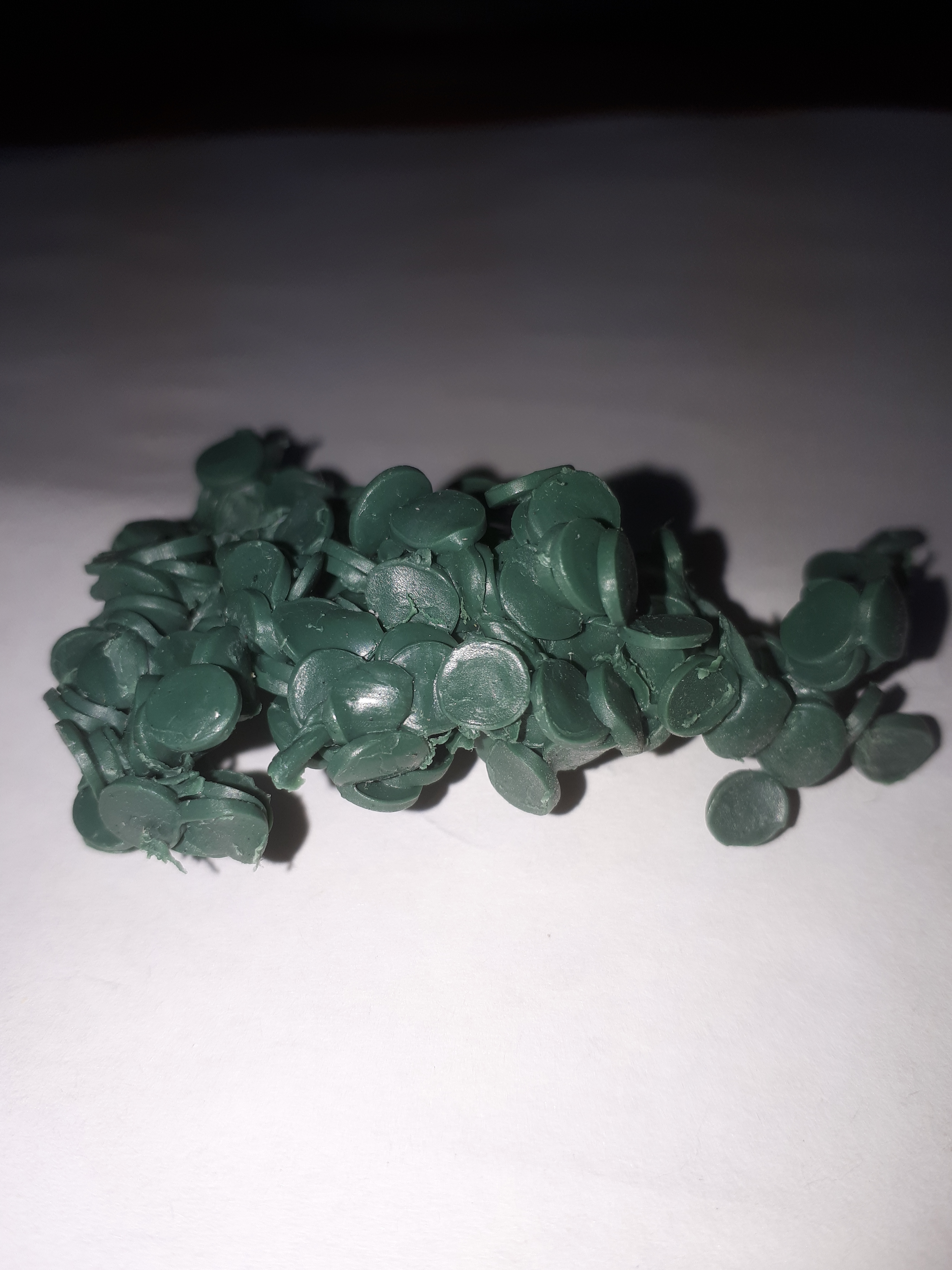

Здравствуйте друзья. Помогите советом как предотвратить слипание гранул при гранулировании ПНД с воздушно-кольцевой порезкой.
Месяца 3-4 тому назад запустили гранулятор с вышеупомянутой порезкой и толком не можем на нем работать до сих пор. Линия состоит из: экструдер с 4мя зонами нагрева и дегазацией, голова с фильтрами и фильера. Сама порезка,сразу за ней воздушный транспорт , около 20 метров воздухопровода, циклон с еще одним транспортом, опять 20м воздуховода и накопительный бункер(линия заводского исполнения, есть сведения, что успешно работала на ПВД).
За все время пробовали гранулировать разные материалы, выставляли по зонам разные температуры, пробовали разную конструкцию ножей и смазок для них. Редко удавалось получить достойную гранулу, но процесс был не стабилен.... при том же материале и тех же параметрах через некоторое время снова появлялись комки.
Есть еще идея разместить подальше первый транспорт от порезки так как гранулы не успев остыть могут слипаться на лопастях или же наоборот разместить воздуходувку до порезки, чтоб гранулы сдувались с ножей, а не втягивались улиткой. Так как обе переделки довольно трудоемкие, прежде чем что-то апгрейдить, прошу совета у знающих дабы не биться головой об стену лишний раз. Зарание благодарен.

Установите форсунку/форсунки для распыления воды в камеру резки и будет Вам счастье.
А вообще, тема недавно была по поводу слипания ПВХ гранул, пользуйтесь поиском

Господин Жданофф на днях предупреждал о возможном повреждении фильеры от воздействия воды
- Поблагодарили: 3248 раз
Re: Воздушно-кольцевая порезка. Помогите советом.
Так не лейте воду, нужен туман.
Таки распыление не критично к фильере.
В показанном мною случае был залив фильеры.
Как бы распыление воды подразумевает образование водяного тумана

Форсунку вообще можно немного за участком порезки врезать.

Еще раз благодарю за советы с распылением воды. Однозначно есть прекрасный результат. Распылители пробовали бытовые, сельскохозяйственные... в общем дешевые и для непрерывного использования требующие постоянного присутствия специально обученного человека. Дабы автоматизировать все это дело есть мысль купить ультразвуковой туманообразователь, цена на Алиэкспрессе около 100$ либо сварганить установку с насосом высокого давления как в мойках Керхер - выйдет подороже однозначно, но в паре с байпасом можно регулировать количество влаги. Форсунки низкого давления по ощущениям не подойдут так как дают очень крупные капли, расходуют много воды и при непрерывном использовании влага рано или поздно попадет в накопительный бункер с гранулой. У кого какие мысли господа по этому поводу?

На buss f стоят распылители тумана, чтобы охлаждать пэ гранулу, но потом все равно гранула падает в эжектор и ухватывается потоком воды, ну а дальше классика.

Сугубо субъективное мнение - у Вас первый участок пневмотранспорта длинноват. Особенно для варианта с туманом. Метров 10-12, циклон и переход на второй каскад пневмотранспорта. Позволит полностью испарять влагу, а теплосъем от фазового перехода (жидкость-пар) более эффективен, чем просто нагрев воды.

Хороший распыл даёт малярный краскопульт. Лучше брать для покраски автомобилей. Воздух как обычно в ручку. Подачу воды вместо краски. Распылять можно факелом, можно полосой. На подачу воды многооборотный регулировочный кран.Vadimdiiev писал(а): 24 дек 2018, 15:09 Еще раз благодарю за советы с распылением воды. Однозначно есть прекрасный результат. Распылители пробовали бытовые, сельскохозяйственные... в общем дешевые и для непрерывного использования требующие постоянного присутствия специально обученного человека. Дабы автоматизировать все это дело есть мысль купить ультразвуковой туманообразователь, цена на Алиэкспрессе около 100$ либо сварганить установку с насосом высокого давления как в мойках Керхер - выйдет подороже однозначно, но в паре с байпасом можно регулировать количество влаги. Форсунки низкого давления по ощущениям не подойдут так как дают очень крупные капли, расходуют много воды и при непрерывном использовании влага рано или поздно попадет в накопительный бункер с гранулой. У кого какие мысли господа по этому поводу?
