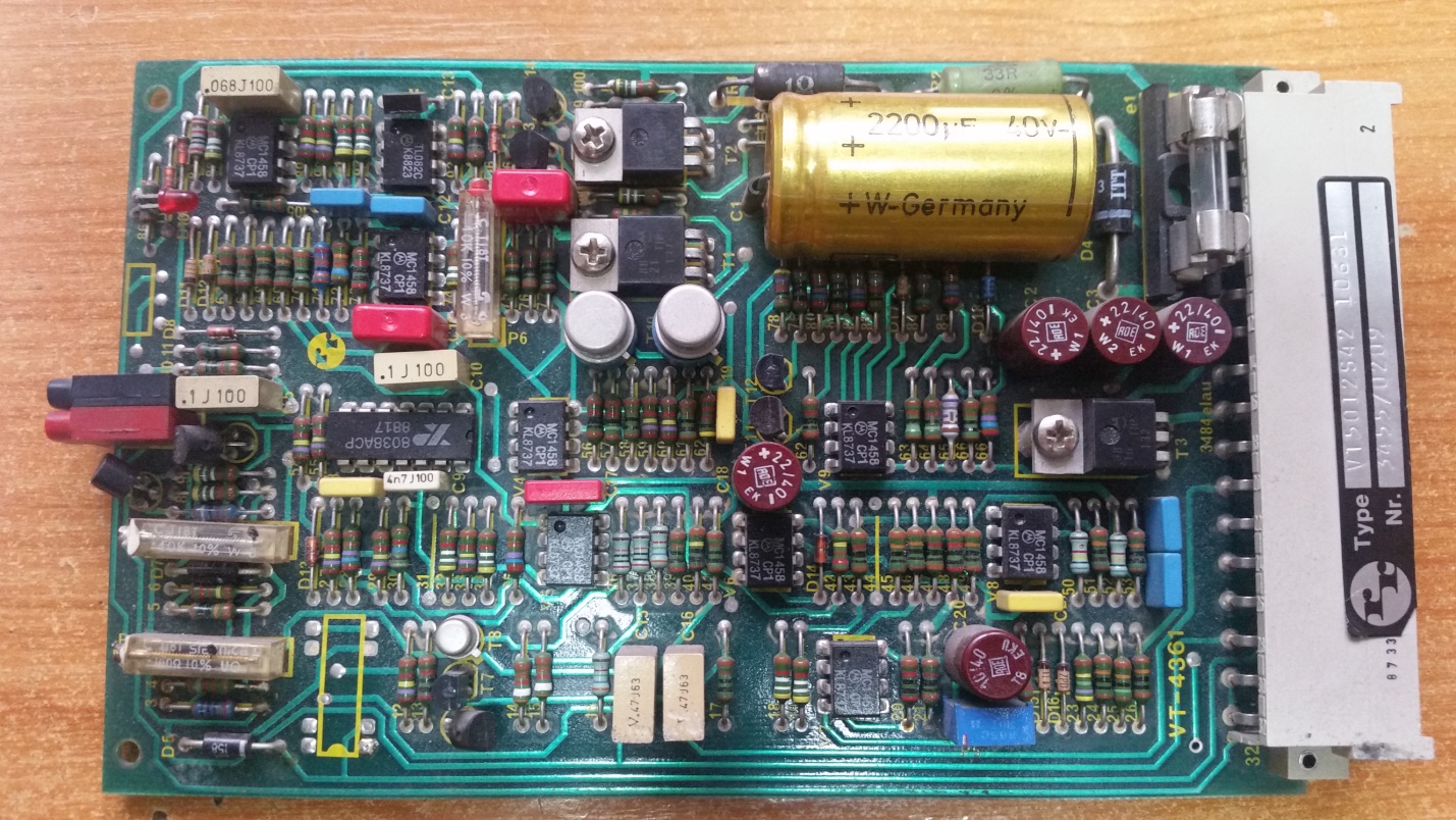

Помогите. Нужна схема подключения платы усилителя пропорциональных клапанов Rexroth VT10681 (5012) Proportional Amplifier Card.
Не получается получить выходное управляющее напряжение на выходах управления клапаном (Z1, Z2).
Подключаемые выводы:
(Z1, Z2) – подключение клапана;
(B6, Z6) - + питания;
(B10, Z10) – - питания;
(B14, B20, B22) – обратная связь клапана;
(Z22) – 0…10в (управляющий сигнал)
(Z26) – не известный вывод, (возможно по аналогии с Бошевским усилителем используется для вкл. усилителя).

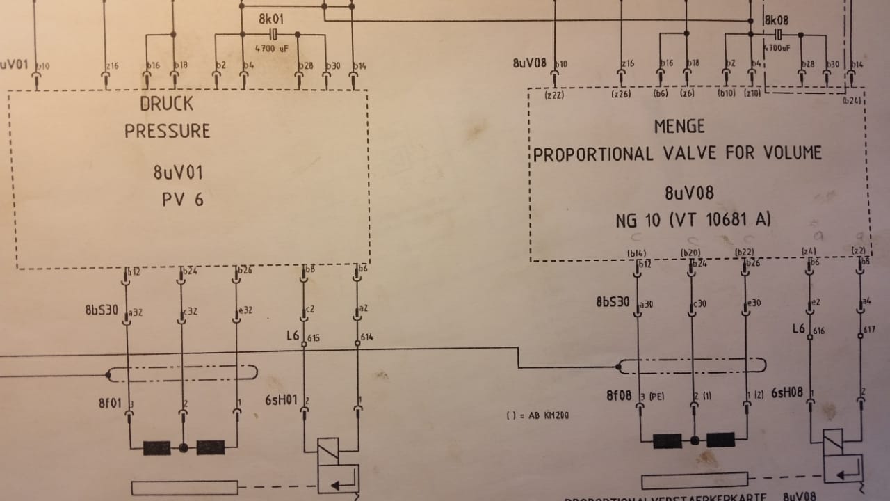

На момент подготовки вопроса о помощи не было еще заводского мануала по этой плате, поэтому все выводы подписаны как на заводском мануале. А так все выводы соответствуют заводским маркировкам.
Используемые выводы платы:
2a, 4a – выход на катушку клапана;
6a, 6c – плюс питания;
10a, 10c, с24 – минус питания;
14с, 20с, 22с – обратная связь клапана (заводская коммутация без изменений);
22a – управляющее напряжение 0…10в;
26a – вот на этот вывод основное подозрение, не понятно куда его коммутировать, на заводской схеме от станка он использовался а на схеме платы усилителя нет описания этого вывода;
На приложенной заводской схеме левая часть для бошевской платы усилителя, она работает, на ее вывод Z16 подается 10в.

ecolog
- Сообщения: 7
- Зарегистрирован: 27 май 2018, 10:13
- Город: Караганда
- Благодарил (а): 2 раза
Re: Нужна схема подключения платы усилителя пропорциональных клапанов Rexroth VT10681
Забыл загрузить схему из документации.
- Woolfy
- Сообщения: 843
- Город: Новосибирск
- Благодарил (а): 715 раз
- Поблагодарили: 362 раза
Правильнее было бы выложить весь лист. Или даже всю электросхему. Всё самое интересное - за пределами снимка.

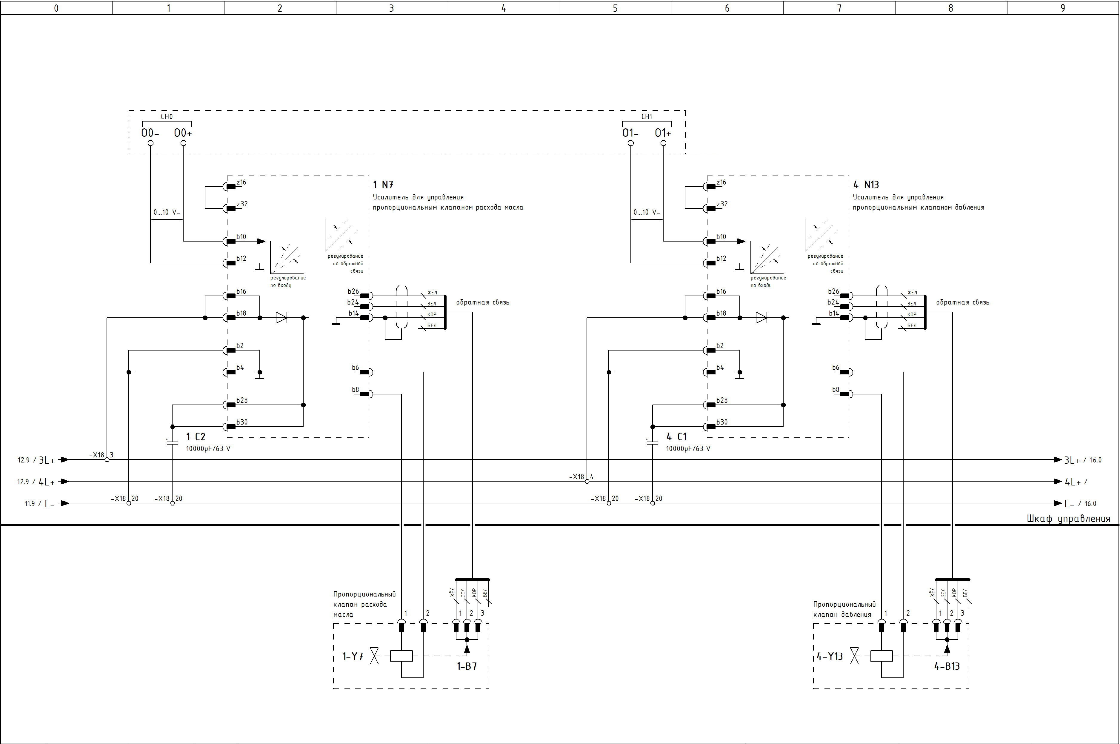

agent_serg
- Сообщения: 812
- Благодарил (а): 108 раз
- Поблагодарили: 164 раза
Так подключено и работает у нас:
