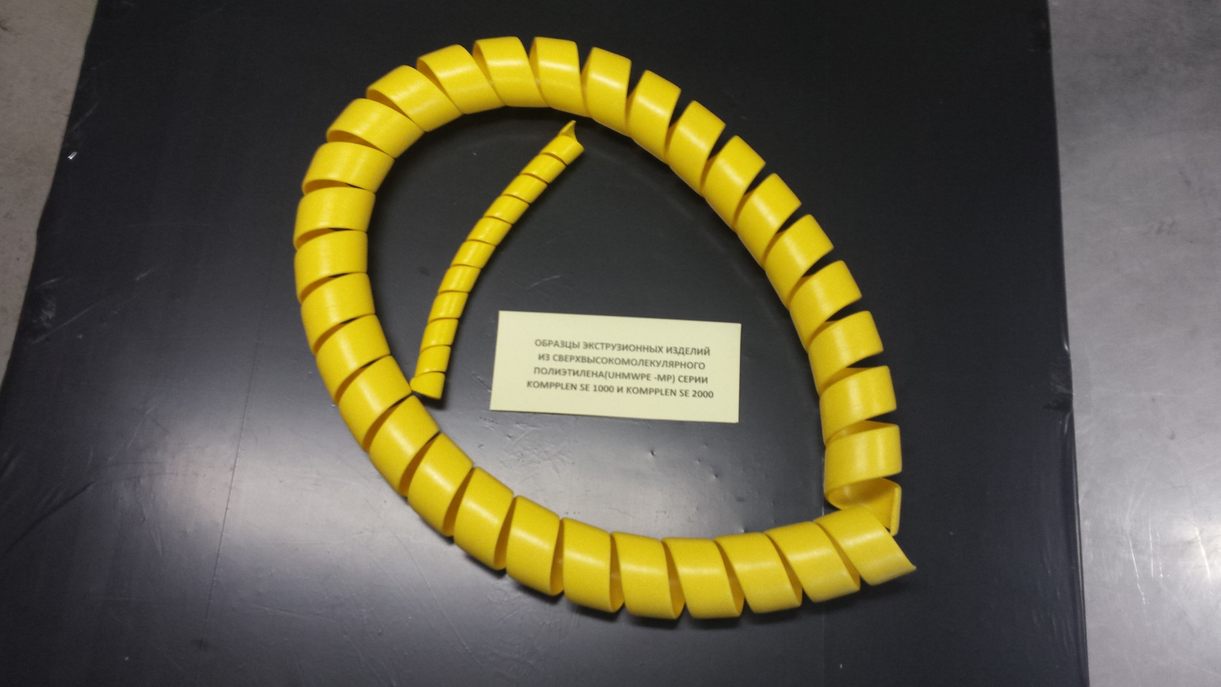

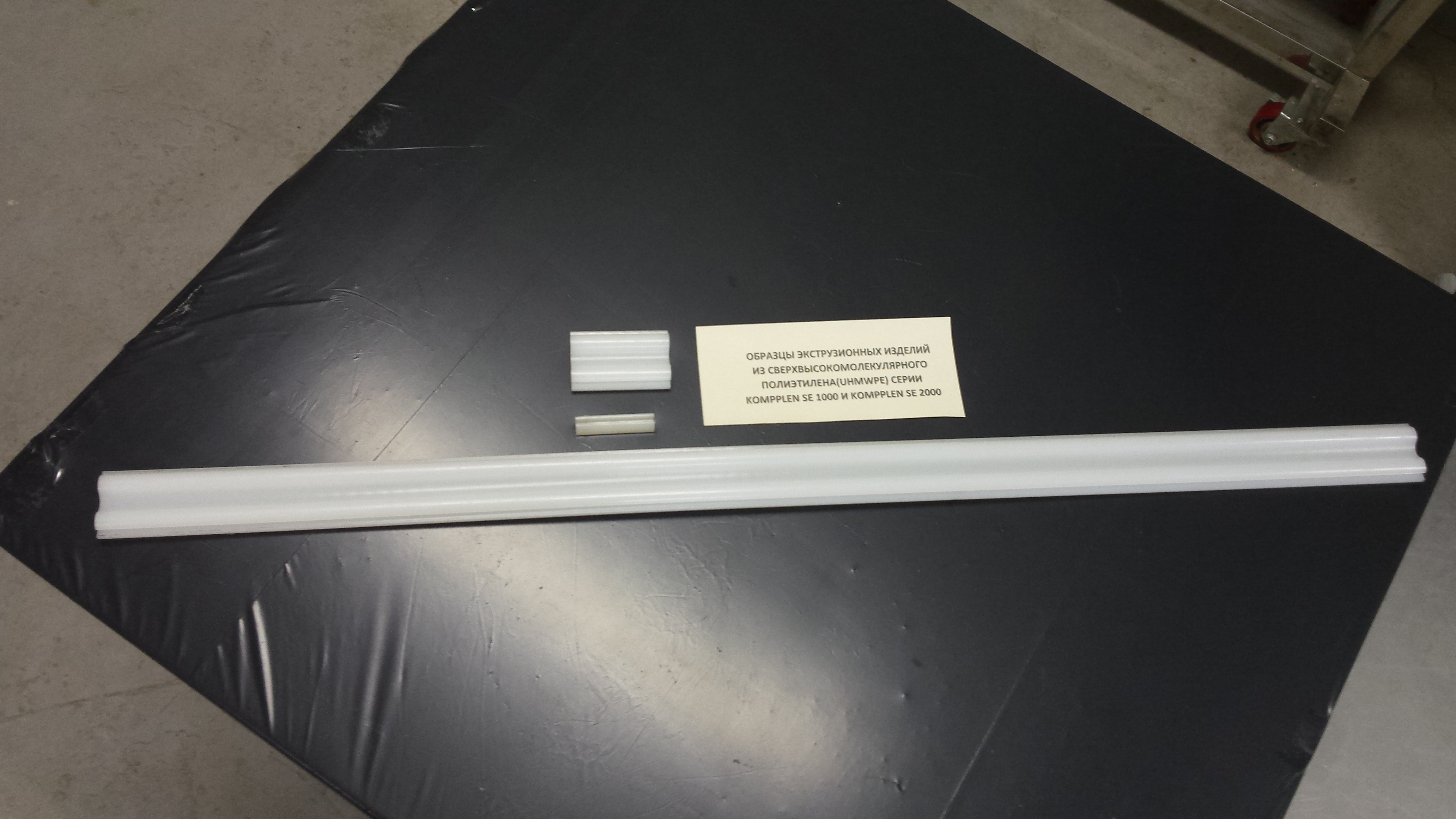

К сожалению....помочь не смогу....это образец изделий из Компплена....Сырье выкупалось хлеб заводом....у них там километры этих салазок и пружин...и они сами где то катали.....увы... :-(
Паспорт SE2500.pdf
(328.54 КБ) 43 скачивания
