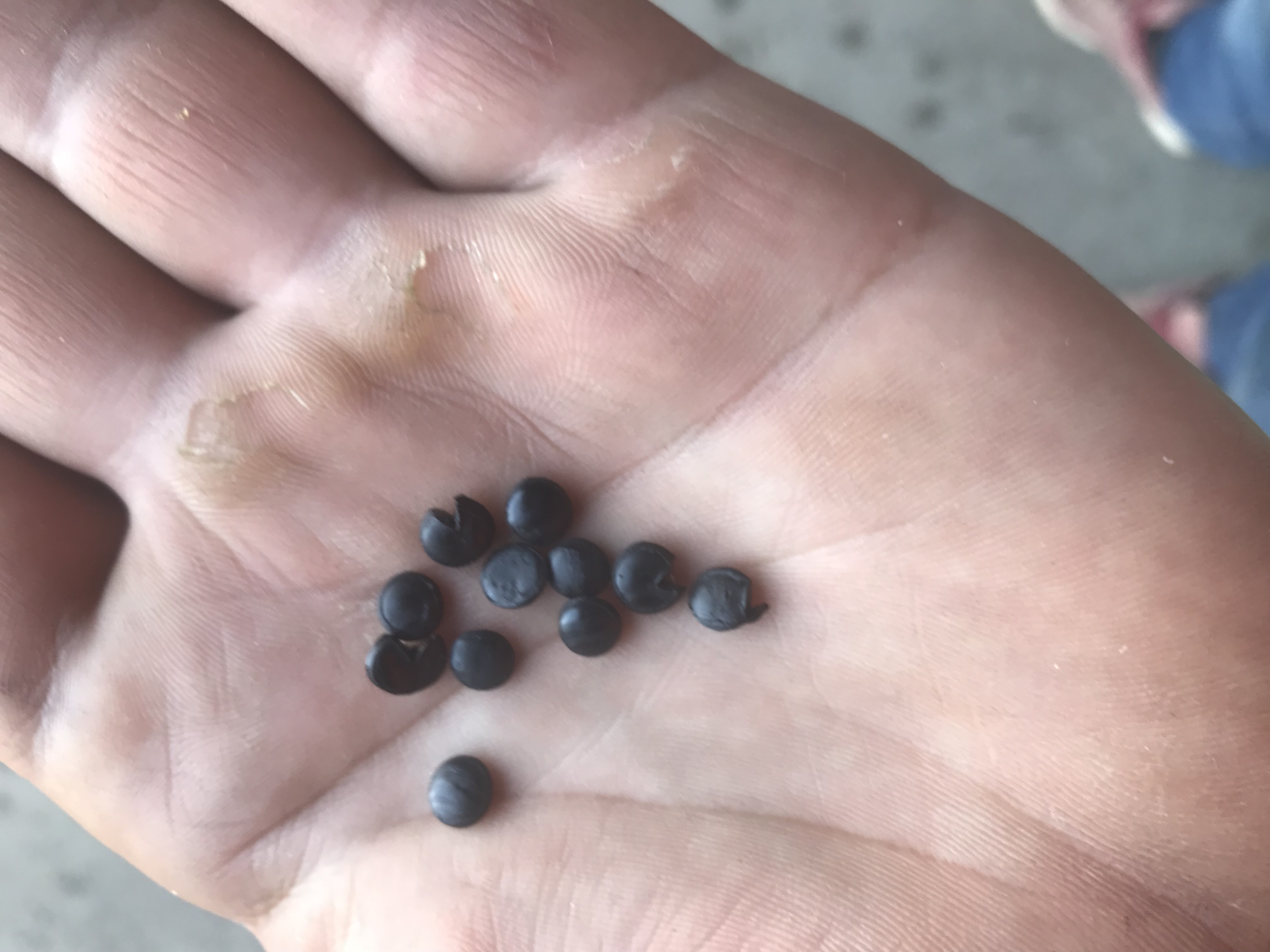

Доброго всем времени суток! Помогите пожалуйста! Перерабатываем капельку и добавляем канистру,(10%) Гранула на выходе получается разорванной (не вся но ее много) каплю моем, фракция мелкая, Канистра тоже мытая. Поделитесь опытом.

Гранула у Вас часом не пористая внутри? Сделайте продольный разрез целой гранулы и "рваной" и сравните. И ещё: гранула "рвется" на выходе из фильеры или по истечении некоторого времени? Резка на голове водокольцевая или воздушная?

Вы попробуйте сделать без добавления материала от канистры, капельку делают из смеси нескольких материалов и возможно это влияет на качество гранулы, если это не поможет попробуйте добавить ревтол это добавка для улучшения переработки вторичных полимеров.

#4 Сообщение antonio9987 » 04 окт 2018, 08:35
serj364 писал(а): 03 окт 2018, 18:21 Гранула у Вас часом не пористая внутри? Сделайте продольный разрез целой гранулы и "рваной" и сравните. И ещё: гранула "рвется" на выходе из фильеры или по истечении некоторого времени? Резка на голове водокольцевая или воздушная?
Не пористая, разрезал. Да рвётся на выходе, сразу! Результат водокольцевой

Вчера так и сдела без добавления пошла нормальная потом нарастил добавку до 3-4% и вроде нормально. Про ревтол почитаю. Спасибо большое!

При разрезе поры могут заминаться, тут надо готовить жидкость определенной плотности и смотреть, тонут ли гранулы или всплывают.
Я тоже подозреваю, что это из-за вспенивания, на экструдере есть вакуумная дегазация?
