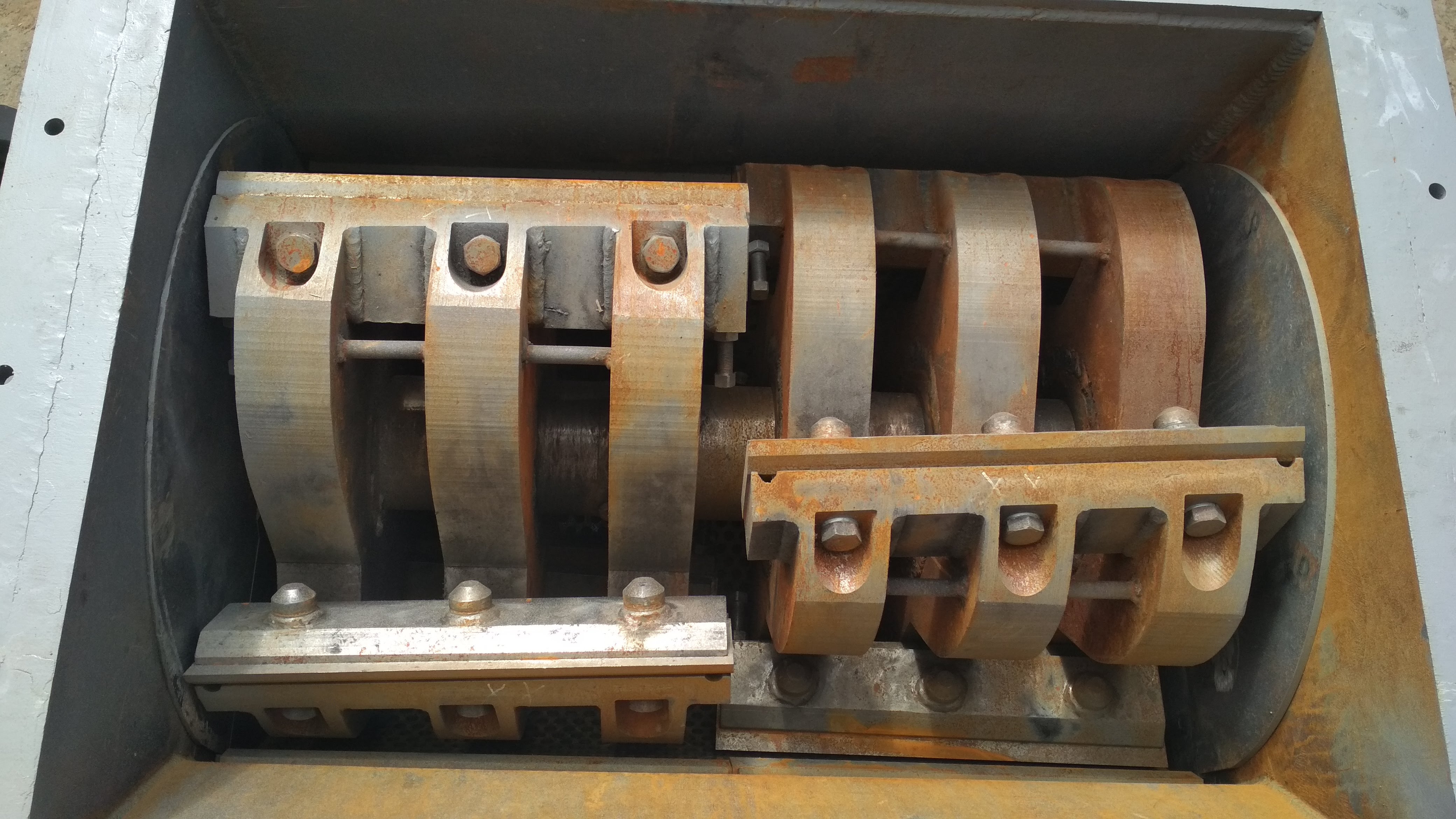

ДмитрийТвир писал(а): 04 окт 2018, 12:08 А мне наоборот и советовали ласточкин хвост.
Вы спросили, а я ответил.
На сите дробилки диаметр отверстий должен быть 12-16 мм.
На фото пример конфигурации ножей на роторе для бутылки ПЭТ.

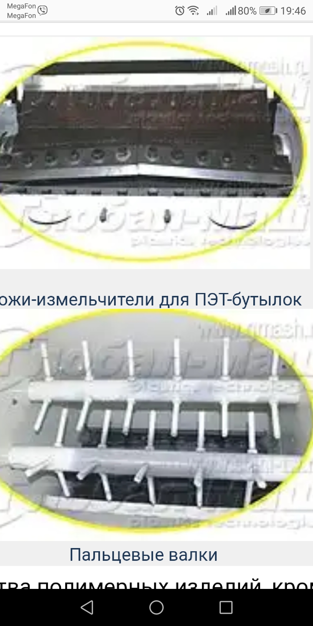

вотчто я имел ввиду под принудительной подачей материала к ножам
ДмитрийТвир
Сообщения: 11
Зарегистрирован: 03 окт 2018, 14:39
Город: Узловая
Re: Переработка пэт во флексу
#11 Сообщение ДмитрийТвир » 05 окт 2018, 19:52
Может кто оснащал дробилку таким девайсом

#12 Сообщение zhdanoff888 » 05 окт 2018, 20:08
ДмитрийТвир писал(а): 05 окт 2018, 19:51 Screenshot_20181005-194659.jpg вотчто я имел ввиду под принудительной подачей материала к ножам
Это разбиватель крупных пластов кипы прессованной бутылки ПЭТ для равномерной подачи сырья в дробилку. Производительность дробилки как таковой узел не увеличивает.

#15 Сообщение Lawego » 05 окт 2018, 22:15
Полимех делает дробилку с подобным механизмом подачи материала.
То что у Вас на фото работать не будет. Механизм чем-то напоминает шредер. Валы цельнолитые, а билы напоминают мощные монолитные изделия чем то похожие на номножи шредера, привод через редуктор и 5-ти кВт двигатель. Установлен этот механизм между бункером и станиной дробилки.
Работает.
