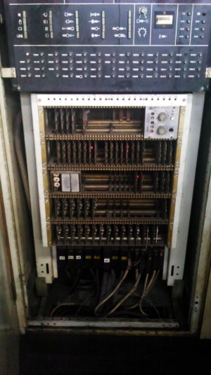

Всем добрый выходной вечер! Восстанавливаем KYASI 5000/630 вроде бы все просмотрели и подоткнули но при попытки включить станок от пусковой кнопки на шкафу пускатели Q02, K011, K012 начинают хаотически дрибезжать без нормального включения.Естественно станок тоже не включается что бы такое могло быть хотя бы на вскидку в пожарном порядке так как документации нет и хотели бы ее приобрести(купить) или получить в дар начинающим электрикам и пластификаторам вследствии того что работать так совершенно не возможно.HELP пожалуйста

Шкаф такой?

Как будто похож.Сейчас дома и доступа к станку нету какие то детали возможно и не совпадают.Там полная стойка натолкана каких то мелких плат.И ещё бывалые добавили что станок(и соответственно система управления) с сервоусилителями а не просто с клапанами(на что правда не помню)

Посмотрите маркировку радиодеталей на платах. Там дата выпуска обычно присутствует. Немцы ставили всё свеженькое, под заказ. Погрешность +/-1,5 года.

Если не удастся приобрести схему в явном виде, то используйте от KuASY 630/1400/1800 - II (электронное управление). dedaborja уже выкладывал ссылку в ветке, где ваше второе сообщение. Судя по фото, часть плат такая же, как и на 630/1400/1800. Могу предположить, что функциональная схема включения электропитания похожа/идентична (это удешевляет проектирование). В личку кинул свой телефон.

Если платы, как на фото шкафа (небольшие), то это, скорее всего, KSALH. Насчет 630-ой... Действительно электронная часть имеет различие только в деталях. Силовая электрика помощнее, думаю, что там разница посущественнее. Конструкция и гидравлика сравнима только до версии 1800-400-II.
Где-то был телефон Владимира0077, правда еще 90-х годов, вряд ли актуальный. В понедельник поищу.
Винница предлагает за деньги документацию, но сейчас с Украиной связываться - себе дороже. Не рекомендую. До лучших времен, по крайней мере.
А вот ещё опыт восстановления

На счёт ссылки о модернизации(на фото кстати 1:1 с нашим станком)--все прекрасно прогресс на месте не стоит но пока все затягивает какая то текучка ручного-пожарного обслуживания и получается пока не до высоких материй(ночь бы продержаться да день простоять).Про электронику(не знаю как у немцев) скажу более удивительные вещи у нас на заводе работают металлорежущии станки с электроникой логика-т которой казалось бы место в музее(не соврать начало 70-х годов) так нет все работает и достаточно надёжно.Полно оборудования(ножницы,гильитины,пресса и т.д) с электронными блоками на основе транзисторов 60-х начало 70-х годов и мне удивительно тоже все работает.Значит немцы что то не доработали--возможно у них было плохо с ресурсами(и медь у них какая то не такая--большой процент премисей для экономии и т.д.)Немного не по теме пошёл извините за экспромт не удержался.

Вовсе нет. Тогда ещё не придумали "управляемое старение". Судя навскидку по описанию неисправности - изношена контактная группа (сигнальная) одного из реле/пускателей. Я в таких случаях после чистки/замены добавляю ещё RC-цепи на соответствующие катушки. У немцев всё это есть, но предыдущие "ремонтёры" могли отключить. Не забудьте проверить служебное питание 220 В. Блоку питания 5 В сделать профилактический ремонт/доработку.

Все же близкие родственники Kuasy 5000/630 это Kuasy 9000/1000 и Kuasy 16000/1600. Далее Kuasy 5000/800, Kuasy 9000/1250 и Kuasy 16000/1750
У этих ТПА усилие запирания формы "гидроподушками" по четырем колонам, ещё используется гидроаккумулятор, количество регулируемых скоростей насоса (производительности на насосе если не изменяет память 5, (KuASY 630/1400/1800 - II всего три скорости) и т.д.

Не так страшен чёрт, как его малюют. Например, у меня летом "выпендривалась" парочка блоков питания 5 В (срабатывала защита по превышению выходного напряжения). Черновик схемы рисуется от руки, далее профилактический ремонт с регулировкой. И порядок! На неделе, может, отрисую схемку на компе.
Ах, да, ещё - у меня в ЗИПе есть парочка БП в резерве со станков, пущенных на разбор. :-):
