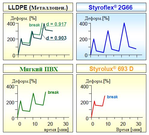

Как вариант - стирольный ТЭП Стирофлекс. Данных по сжатию нет, есть по растяжению, см. картинку
Описание тут: https://www.ineos-styrolution.com/INTER ... TY_Product
Если захотите образцы пластинок или материала - пишите.

Ну если Вам Evoprene Super G не подошел, тогда только резина.
