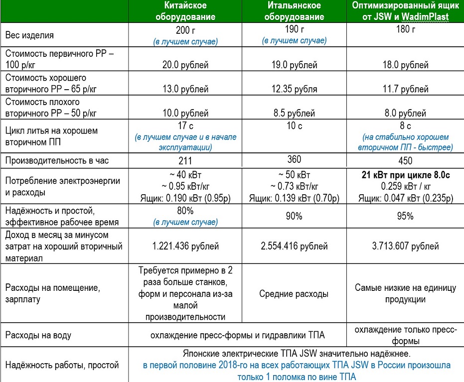

Математика выгоды
Производство прочного лёгкого грибного ящика с быстрым циклом многократно увеличивает доход при той же отпускной цене.

Математика выгоды
