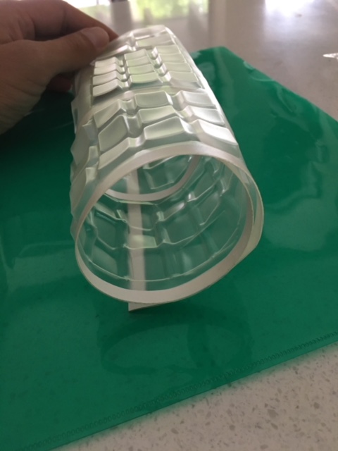

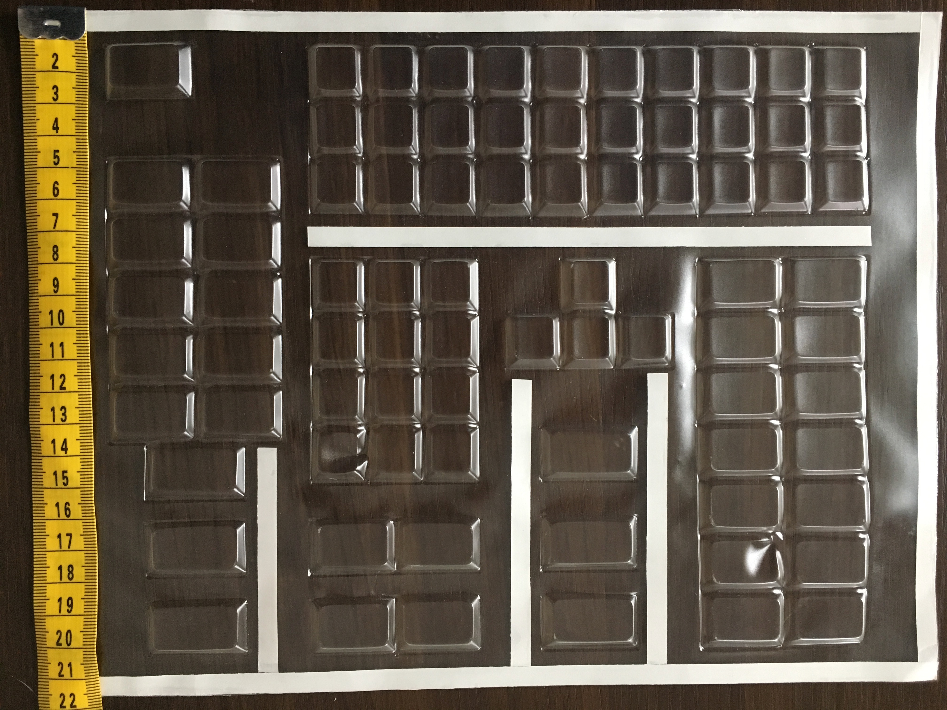

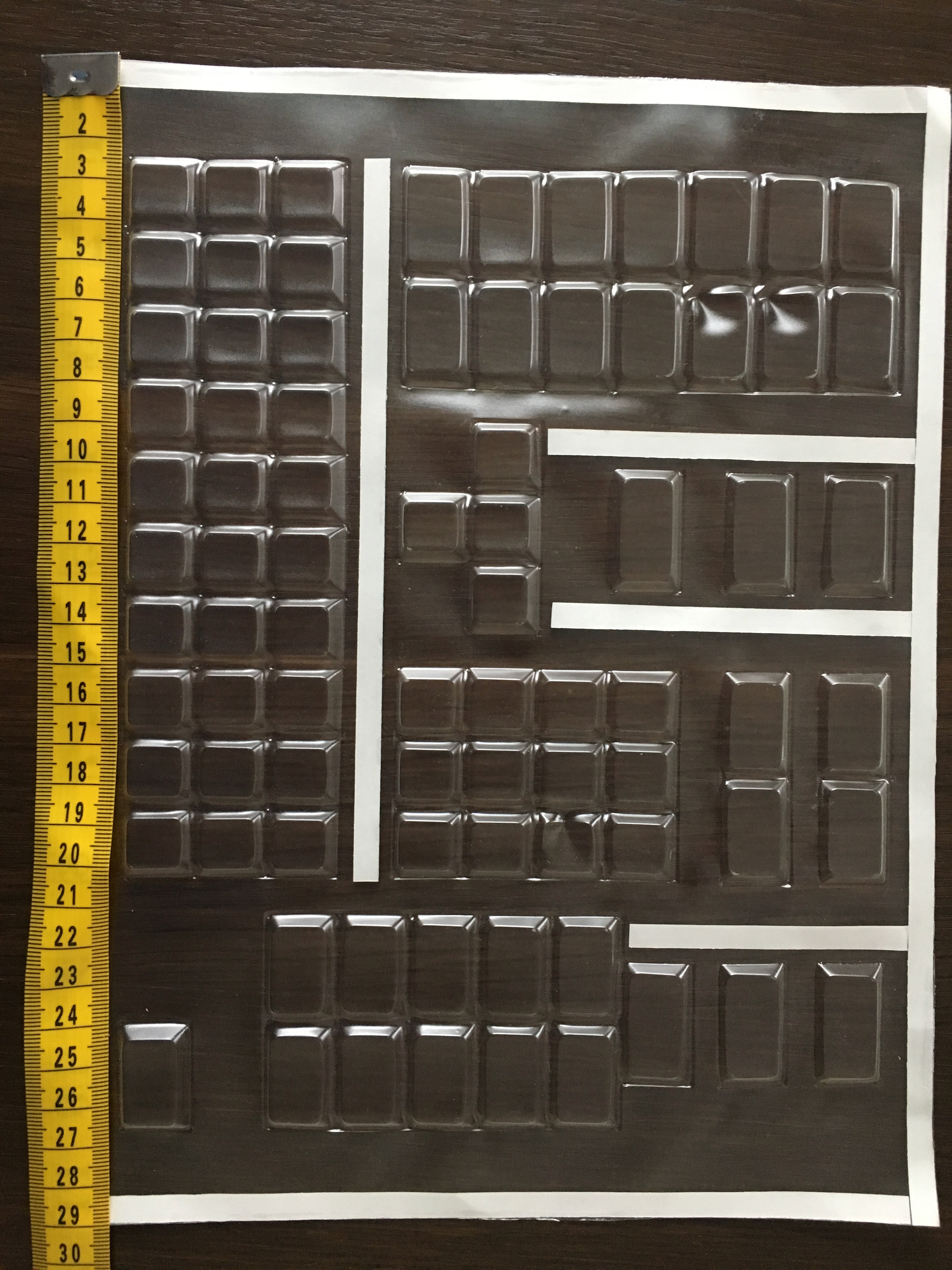

Необходимо изготовить партию накладок на клавиатуру промышленного устройства.
На прикрепленных фото - оригинальная накладка импортного производства.
Материал накладки - прозрачная мягкая пленка, предположительно термополиуретановая (накладка должна быть мягкой, через нее должно быть возможным нажимать на клавиши).

Скорее всего из мягкого пвх....

Точно повторить материал оригинального изделия необходимости нет
Главное соблюсти два требования - достаточная прозрачность, чтобы оператор мог видеть сквозь накладку обозначение на кнопках и достаточная мягкость, чтобы не снимая накладку можно было на эти кнопки нажимать

Для работы внутри помещений с положительной температурой - мягкий пвх ( подобие этого лили). А если на улице ,то надо смотреть в сторону силиконовой группы.

А толщина какая? Из дешевых вариантов кроме ПВХ может быть также ПЭТ и стирольная группа.

Нет микрометра под рукой, на глаз это 0.2 мм
Из силикона мне сказали тоньше 0.4-0.5 мм не отлить...

Если через формовку:
У Промласта (Тольятти) есть опыт работы с прозрачными ТЭПами, может и с формовкой помогут.
Можно пробовать через заливку (пластизоль).
Тут не знаю, кто может помочь. Попробуйте поговорить с Спика-Технология или РостПласт (Нижний Новгород). Не совсем их профиль, но могут направить к своим клиентам, которые берут у них пластизоль.
