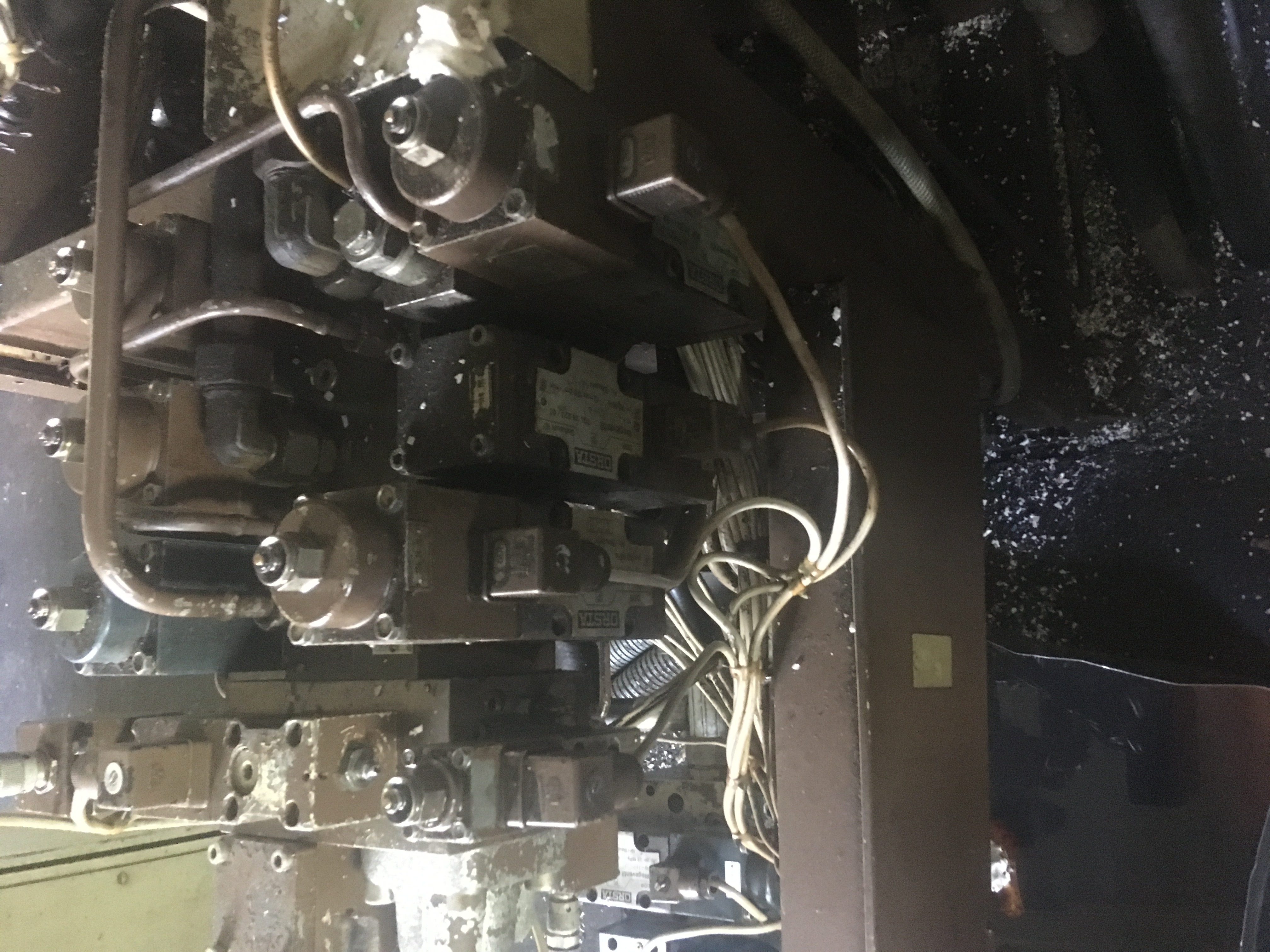

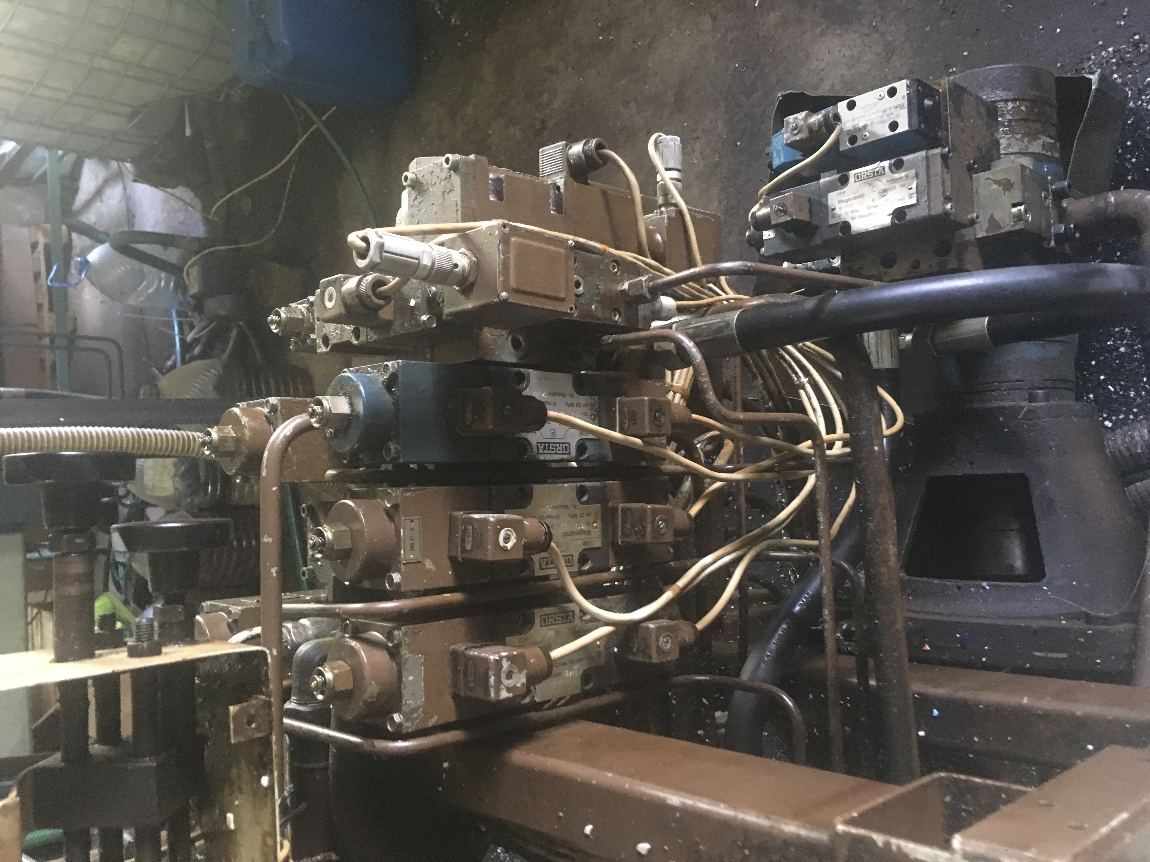

#2 Сообщение Дмитрий85 » 02 авг 2018, 21:17
Фото гидроблока

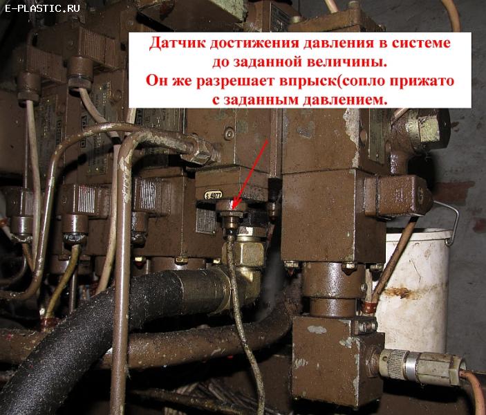

А если в этот момент уменьшать давление сопла, то впрыск включается? Впрыск включается, если на мнемосхеме загорится светодиод на носу пушки. Это датчик набора давления системы до заданного значения.

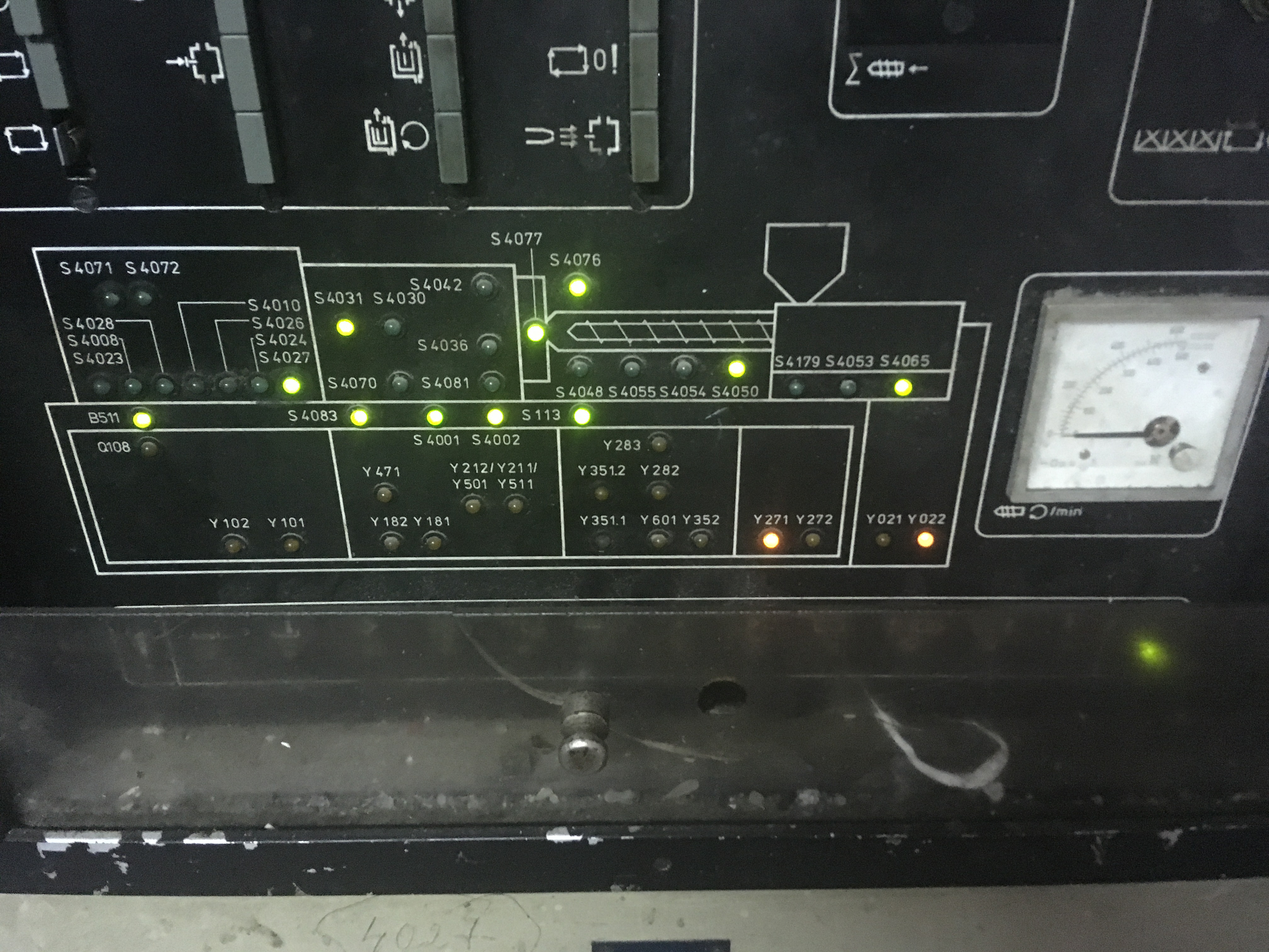

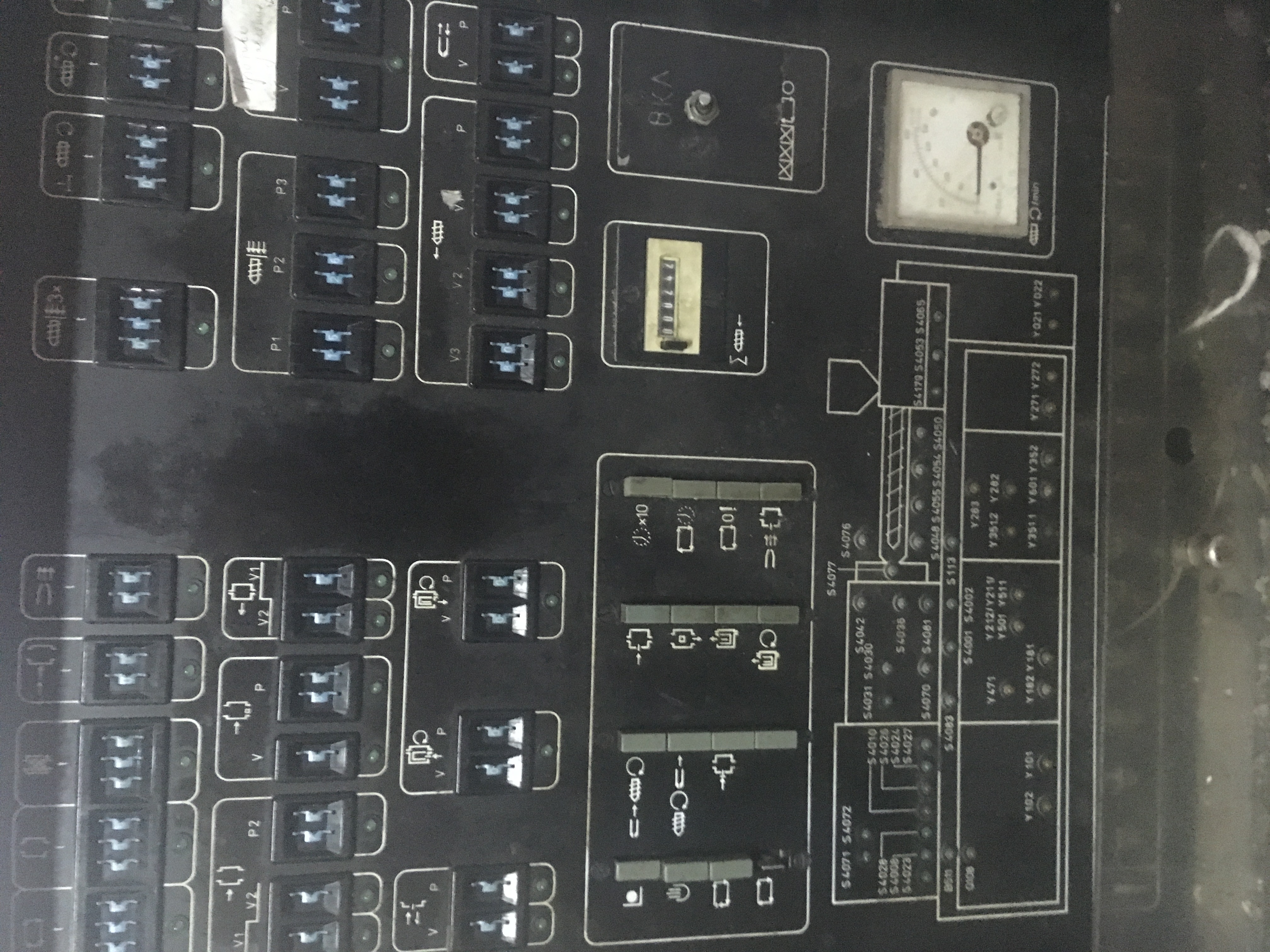

#4 Сообщение Дмитрий85 » 06 авг 2018, 22:03
Сегодня машина стала в таком подоженит. Как видно светодиод 4077 загорелся

#5 Сообщение Дмитрий85 » 06 авг 2018, 22:05
Декадник давлени сопла перещелкал полностью- давление меняется , но впрыска нет

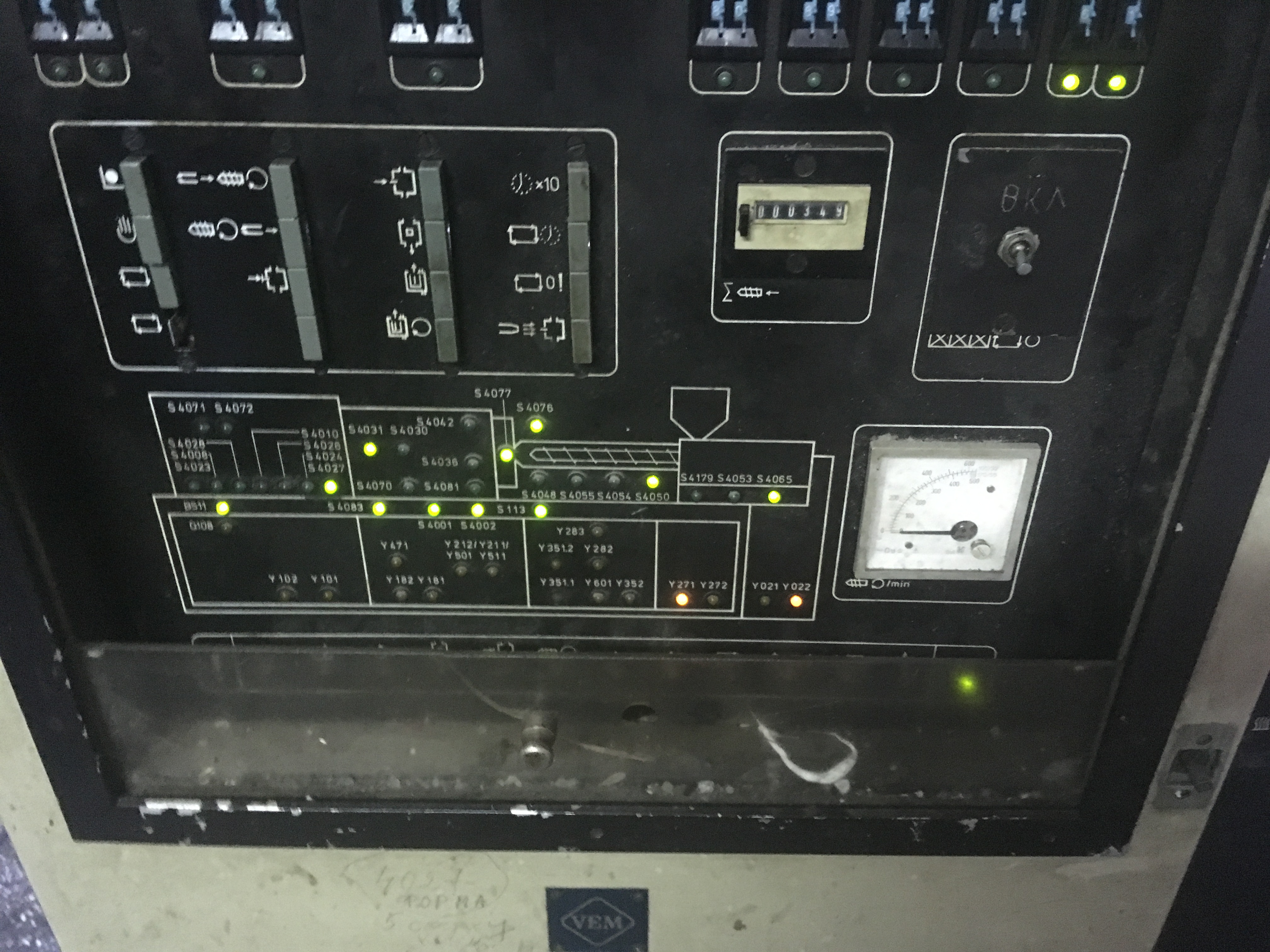

#7 Сообщение Дмитрий85 » 07 авг 2018, 19:28
Коллеги, 4077 загорается - значит рд «видит» давление? Фотодатчик или контактного в машине нет. Что ещё может быть?

#8 Сообщение Дмитрий85 » 07 авг 2018, 23:18
Бегемот, в моей машине датчик 4077 горит все время.

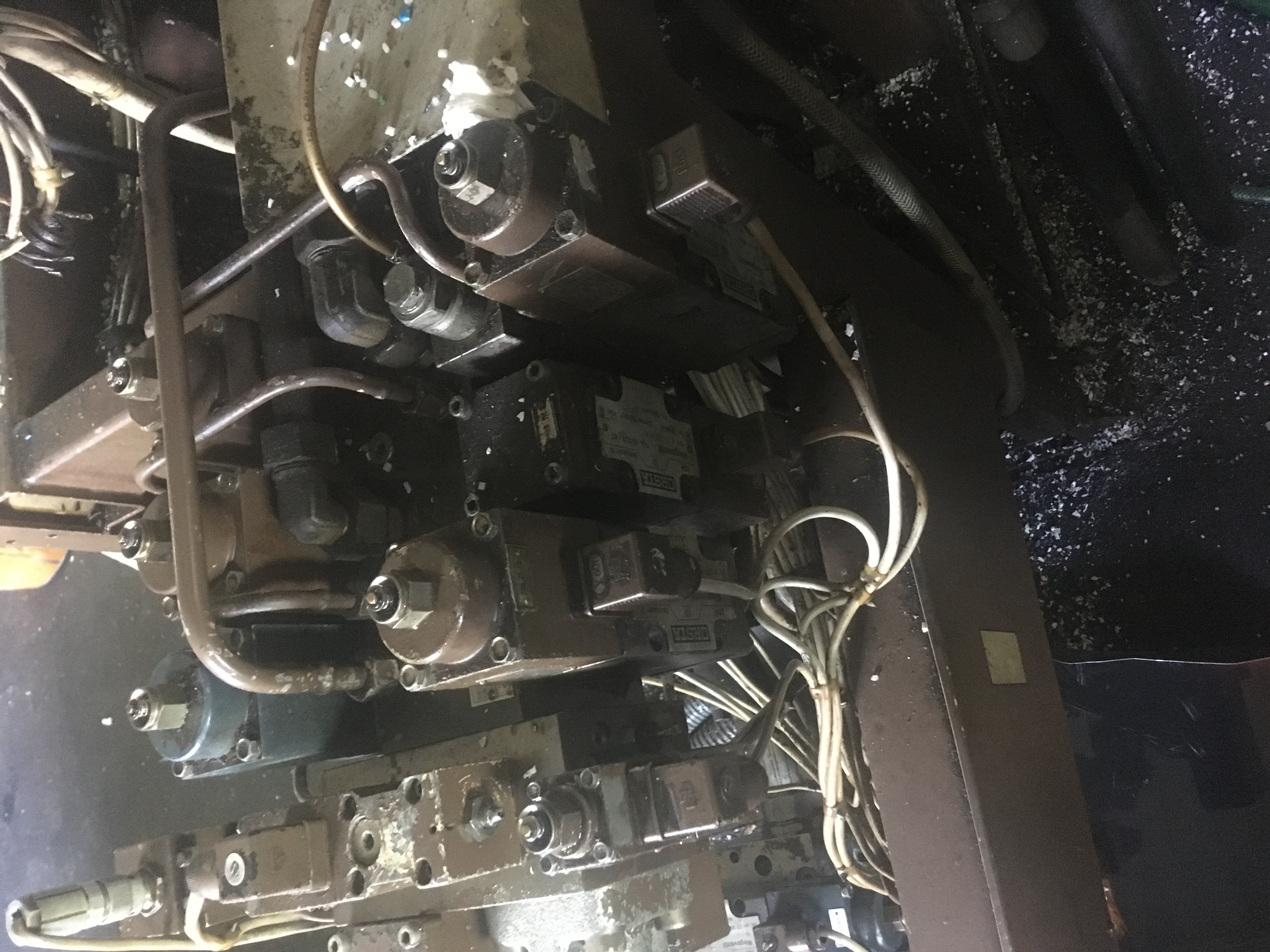

#11 Сообщение Бегемот » 13 авг 2018, 22:00
У него нет этого датчика с контактами, у него датчик слива излишков из под иглы пропорциональника. Там БВК. Можно его глянуть, не должен всегда гореть, может заклинило. Снять БВК, потухнет или нет. Он снизу находится, завтра сфотаю.

#12 Сообщение Дмитрий85 » 13 авг 2018, 22:20
Бвк достали . Вроде заменили. Срабатывает в цикле или если достать и поднести к нему метал. Цикл не идёт все равно.
Какое на нем должно быть напряжение?
Дмитрий85
Сообщения: 81
Зарегистрирован: 17 апр 2017, 20:37
Город: Киев
Re: Куаси 170/55 нет впрыска
#13 Сообщение Дмитрий85 » 13 авг 2018, 22:23
Об этом же говорим?

#15 Сообщение Бегемот » 14 авг 2018, 20:52
Дмитрий85 писал(а): 13 авг 2018, 22:23 Об этом же говорим?
да, именно о нём. Ещё есть датчик ограждения сопла, но тогда бы и в наладке впрыска не было.
