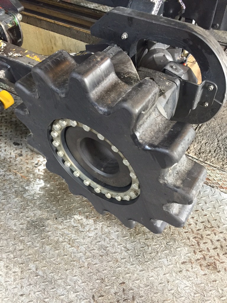

Здравствуйте.
Возможно ли восстановить данное изделие либо "правильней" полностью изготовить новое? Материал похож на капралон, каким методом возможно подобрать материал? До этого восстанавливал подобные звезды но конструкция у них была другой (металлическая основа залитая полиуретаном). С технологией изготовление все вроде понятно, фрезеровка.

Если вариант штучный, то та же фрезеровка.

Нужно изготовить таких 10 шт. Вопрос стоит сейчас только в выборе материала. Думаю взять капралон и посмотреть как он себя покажет. Конечно проще было б купить новые, но цена на новые 1300 евро за шт.

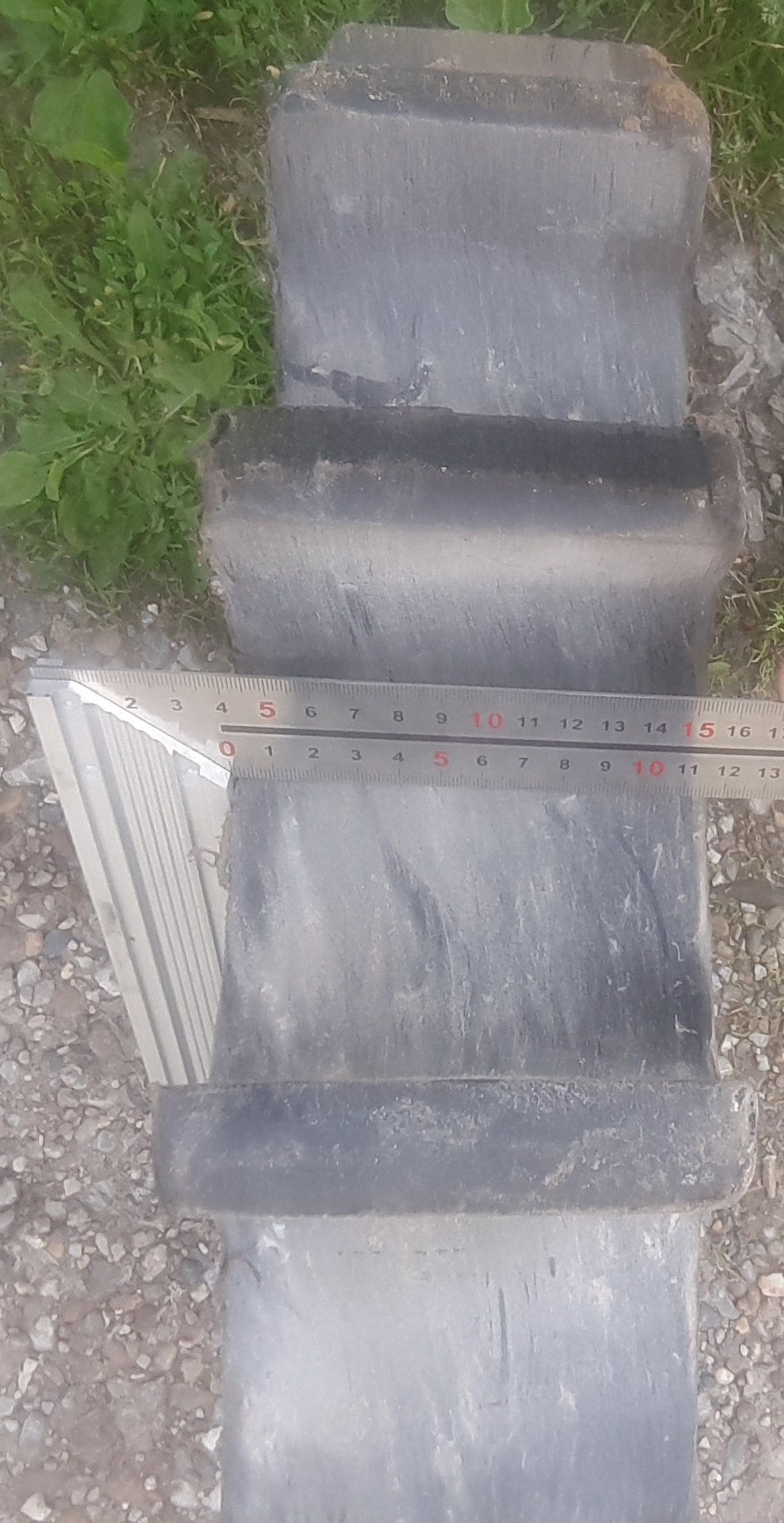

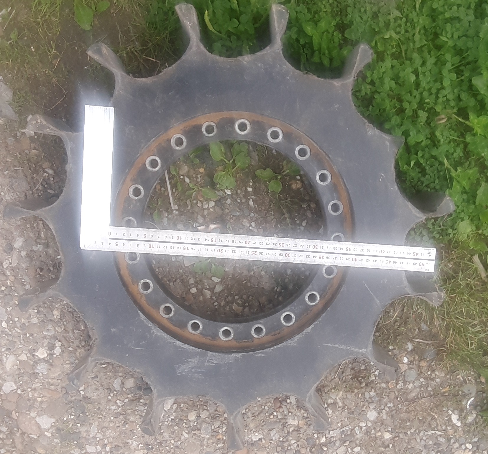

Матовость не рабочей поверхности может говорить о наполнении стеклом или минералом.....а блеск рабочих и черный цвет либо о наличии молибдена...графита/графена...либо что то вроде окрашенного ПФС и иже....заготовка вероятно будет из плиты...а не болванки....на форуме есть Томичи...или Томчане...может проще с ними связаться....
...зависит от где...пищевка...химия...сельхоз.....

Прикольно....по оставшемуся диаметру полимера нарезаются шлицы...типа П.....по внутреннему диаметру на плите встречные П...= папа-мама....по наружке необходимые по факту....и 1300 евро превращаются ....превращаются....в 5000 т.р.....прикольно....братья славяне непобедимы....

Я вас правильно понимаю? Вы предлагаете нарезать шлицы и сверху бандаж?
Вы о 5000 р. или о 5 000 000 р имели ввиду

Лучше купить подходящие ПУ-втулки и фрезеровать из них.

Цельную звездочку из полиуретана?

Если найдёте, кто недорого сделает форму для свободного литья или подождёте, пока мы Заказчику доделаем 3D-принтер, то можно и цельную.

Ооо...Сибиряки с юмором....когда две сложные геометрии между собой....это наверно все таки не бандаж...скорее как бы композиционный продукт/изделие...но по принципу хомута/бандажа...и если на ласточкин хвост....то все десять будут не хуже новой....главное ...правильный материал использовать...vtreb писал(а): 01 июл 2018, 12:36 Я вас правильно понимаю? Вы предлагаете нарезать шлицы и сверху бандаж?
...если у Вас свой вертикально-горизонтальный...а Вы сами истый фрезеровщик...то о паре тыс руб....

Нет не одна, в таком состоянии две в общем, две на ратраке стоят, скоро в таком же состоянии будут, в том режиме в котором работает техника их новых хватило на три месяца. Еслиб их хватало на долго то и вопросов бы небыло, купил и забыл.ПолиАндр писал(а): 01 июл 2018, 16:24Теперь Вы об"ясняйтесь....у Вас такая как на фото одна....vtreb писал(а): 01 июл 2018, 08:43 Нужно изготовить таких 10 шт. Вопрос стоит сейчас только в выборе материала. Думаю взять капралон и посмотреть как он себя покажет. Конечно проще было б купить новые, но цена на новые 1300 евро за шт.....а хочется еще 9....или 9 в углу валяются....
чтоб было понятней что это....

А Вы чем рискуете то...только лишней разборкой привода.....так что на остатке привода...ласточкин хвост...и сменную часть со встречной ласточкой.....выдержит...так выдержит....будете только сменку точить.....если оригинал 2-3 месяца ходит....то что Вы хотите от самоделки......даже если из цельного полимера выточите...только с ласточкой не частите...это из курса ТММ и сопромата.....не очень полезно для нагруженных ...а по материалу ищите капролактам+графит (лучше молибден)+стеклянный чопс = армированный капролон....1 кг плиты 400-600 руб....не миллионов...
