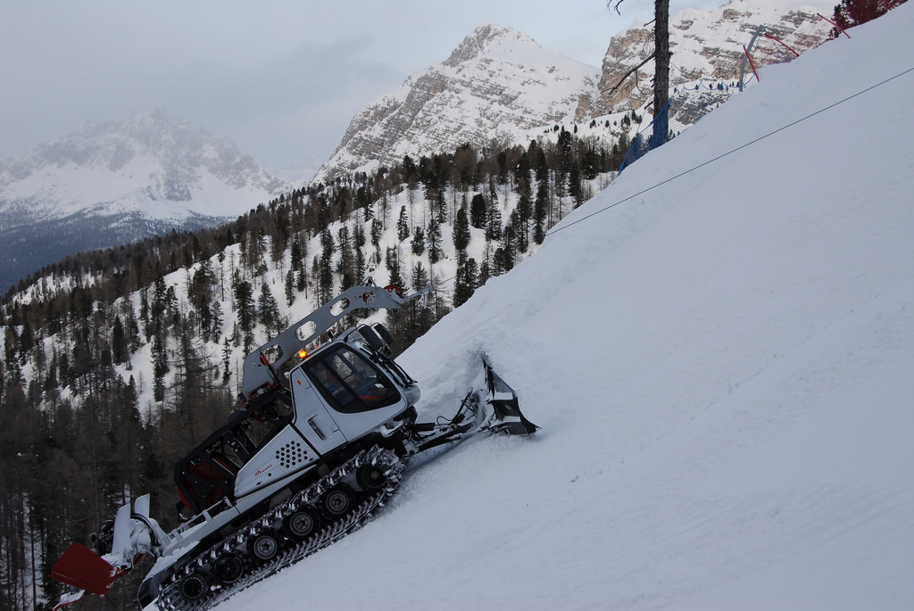

Здравствуйте.
Возможно ли восстановить данное изделие либо "правильней" полностью изготовить новое? Материал похож на капралон, каким методом возможно подобрать материал? До этого восстанавливал подобные звезды но конструкция у них была другой (металлическая основа залитая полиуретаном). С технологией изготовление все вроде понятно, фрезеровка.

Нужно изготовить таких 10 шт. Вопрос стоит сейчас только в выборе материала. Думаю взять капралон и посмотреть как он себя покажет. Конечно проще было б купить новые, но цена на новые 1300 евро за шт.

Нет не одна, в таком состоянии две в общем, две на ратраке стоят, скоро в таком же состоянии будут, в том режиме в котором работает техника их новых хватило на три месяца. Еслиб их хватало на долго то и вопросов бы небыло, купил и забыл.
чтоб было понятней что это....

А Вы чем рискуете то...только лишней разборкой привода.....так что на остатке привода...ласточкин хвост...и сменную часть со встречной ласточкой.....выдержит...так выдержит....будете только сменку точить.....если оригинал 2-3 месяца ходит....то что Вы хотите от самоделки......даже если из цельного полимера выточите...только с ласточкой не частите...это из курса ТММ и сопромата.....не очень полезно для нагруженных ...а по материалу ищите капролактам+графит (лучше молибден)+стеклянный чопс = армированный капролон....1 кг плиты 400-600 руб....не миллионов... :st_ruskiy:
