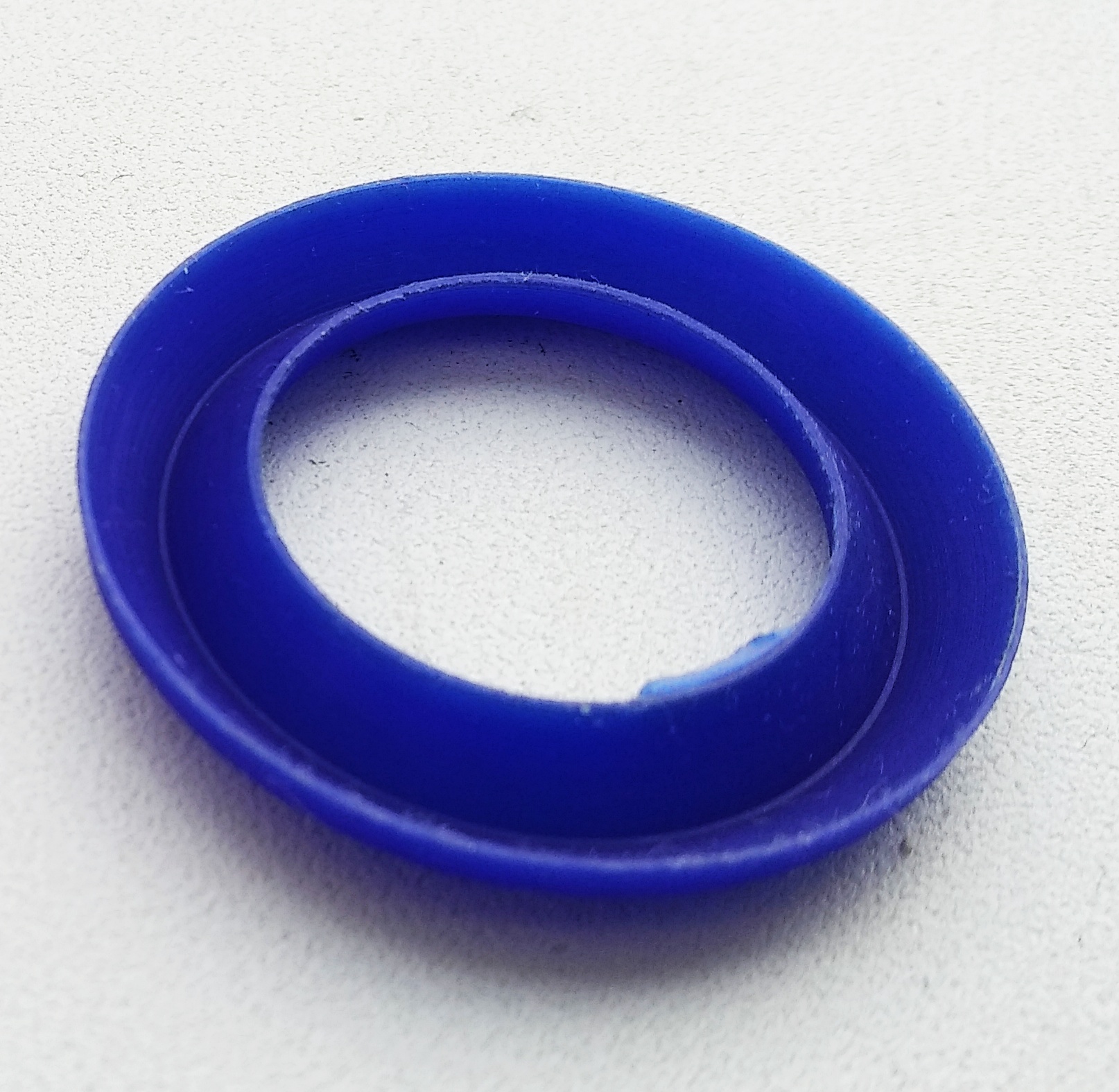

Вот он, нашелся "брачок". См. Фото.

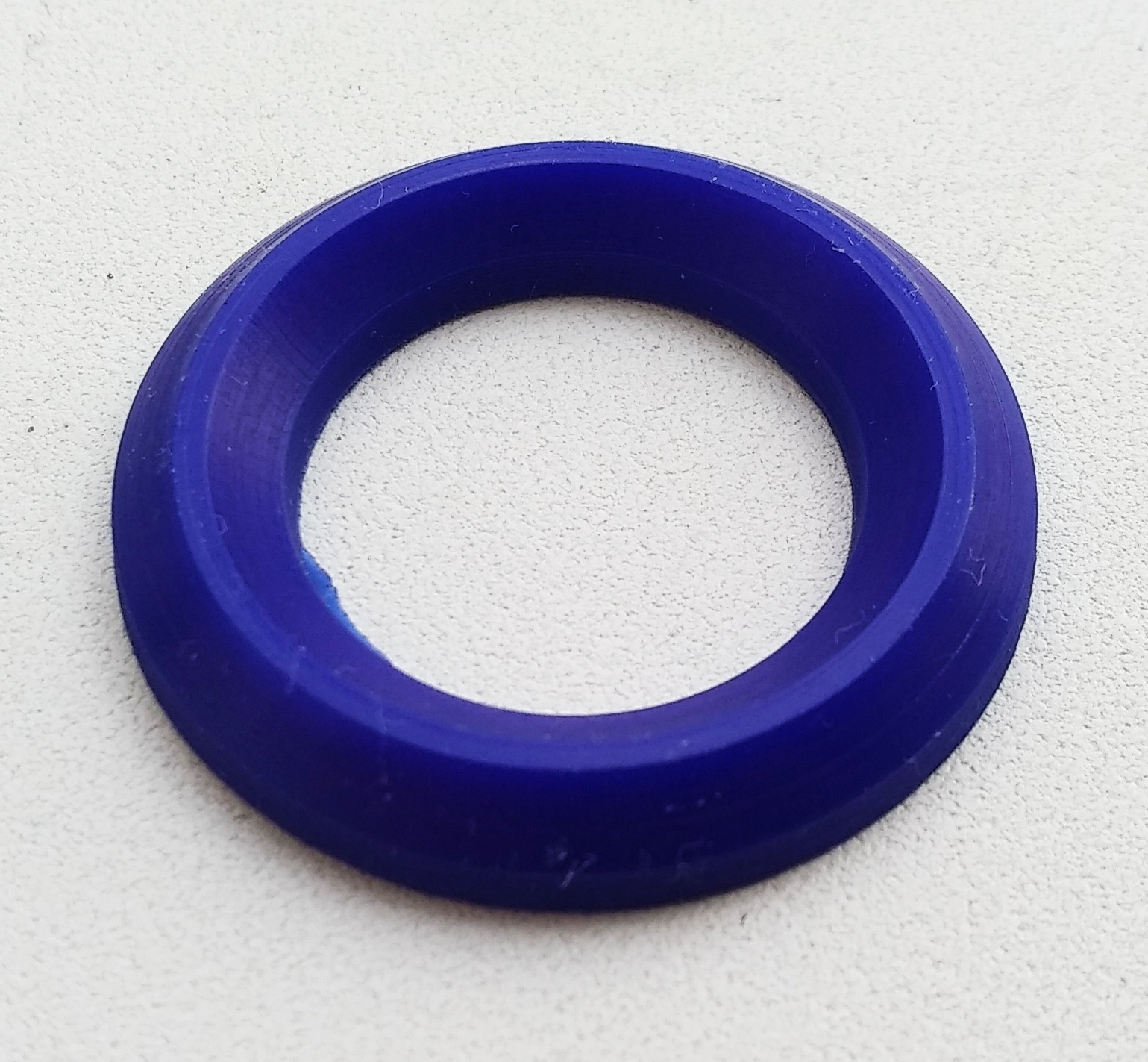

AAN писал(а): 05 июн 2018, 13:40 Прессованием получают такое. С и без механической обработкой.
Склоняюсь к этой мысли... Фото не проясняют ситуацию?
Вообще, линии разъема не видно, но видно отчетливо следы резца. Вопрос: это токарка или след от формы?

Paparazzo писал(а): 06 июн 2018, 12:00 Фото не проясняют ситуацию?
А разве не видны следы от резца и стружка? На формах поперечные следы легко заполировываются, поэтому с редкой литейки выходят поперечно-полосатые идлелия. Кроме того, ассортимент шевронных уплотнений настолько широк, что форм на каждое изделие не напасёшся. Есть ещё подводные камни... На ЧПУ такое точат - из втулок-заготовок.

AAN писал(а): 06 июн 2018, 17:07
Видны, но считал, что это подрезание литника или облоя, короче постобработка. Тот "брак", что на фото откуда взялся? Если б была втулка он был бы параллелен оси кольца, а так находится в его плоскости. Как Вы понимаете, у меня нет опыта, что б однозначно определить что это, поэтому и спрашиваю.
Тем не менее, если получится токаркой, это был бы для меня, наверное, оптимальный вариант. Вроде как из фторопласта у людей получалось...
