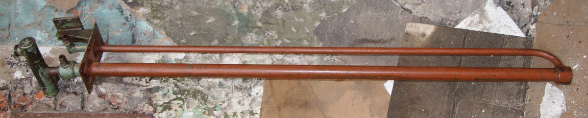

Проблема такая, ДЕ-шка, "контур" охлаждения масла, работала без охлаждения из трубок подключения воды начало капать масло. Слили масло вынули теплообменник. один ввод воды заглушили, на другой прикрутили компрессор. Накачали аж 8 атмосфер, конец с вводом воды и обраткой масла погрузили в бочку с водой, выход масла намылили пузырем. Нигде и ничего не булькало. Собрали охлаждение подключили воду и за пару часов получили эмульсию. Где копать, как разварить и переварить теплообменник?

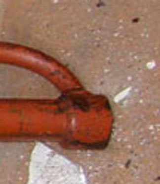

Это обычный каоксиальный ТО.
Операционно вырезать торец(где слив масла) и с другой стороны где трубка в трубку.
Вынуть прямую трубку.(по которой идет слив масла)Смотреть,менять,варить на место.
Вероятнее свищ внутри .Вода идет по большой трубе(как чехол),затем в бок по малой.
А внутри просто транзит для масла.Там и происходит теплообмен.Подозрение что там и прогнило.
Сам не разбирал,но по видимому так.

делать новый будет быстрее и дешевле, чем этот восстановить.

Такая же история была. Но все оказалось элементарно, Под испытание давлением нужно пускать именно "протекающий" контур теплообменника в данном случае масляный.

Да, еще, при проверке пользовались насосом для опрессовки систем отопления, воздух не всегда помогает.

Lmitry писал(а): 05 май 2018, 20:56 Накачали аж 8 атмосфер, конец с вводом воды и обраткой масла погрузили в бочку с водой, выход масла намылили пузырем.
Надо было сначала в бочку, а потом плавно повышать давление.

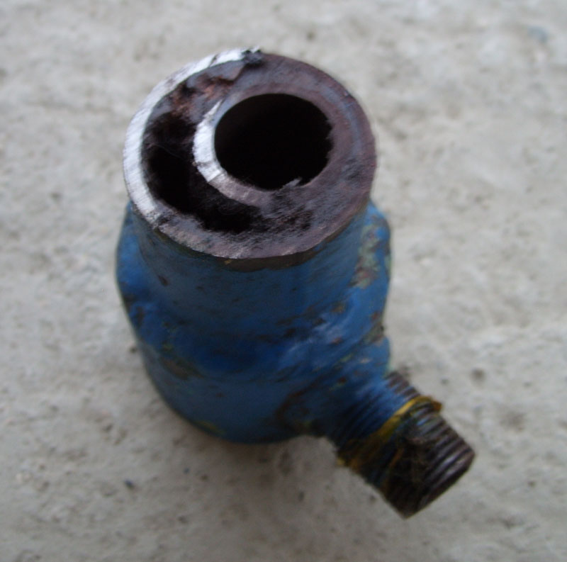

Была мысль под давлением масляный контур подержать, два штуцера можно закрутить, а вот выход масла чем заглушить... Решили полностью переваривать. Наружную часть с подключением на прихватки, чтобы посадочные (места подключения) не "ушли" остальное под замену. Может кто знает для чего на сливе масла наболдажник сделан, просто технологически?
чтобы увеличить просвет для воды в месте выхода в пол-дюймовую трубу.

Переварили, старый и закоксован, и сварен был косо...
