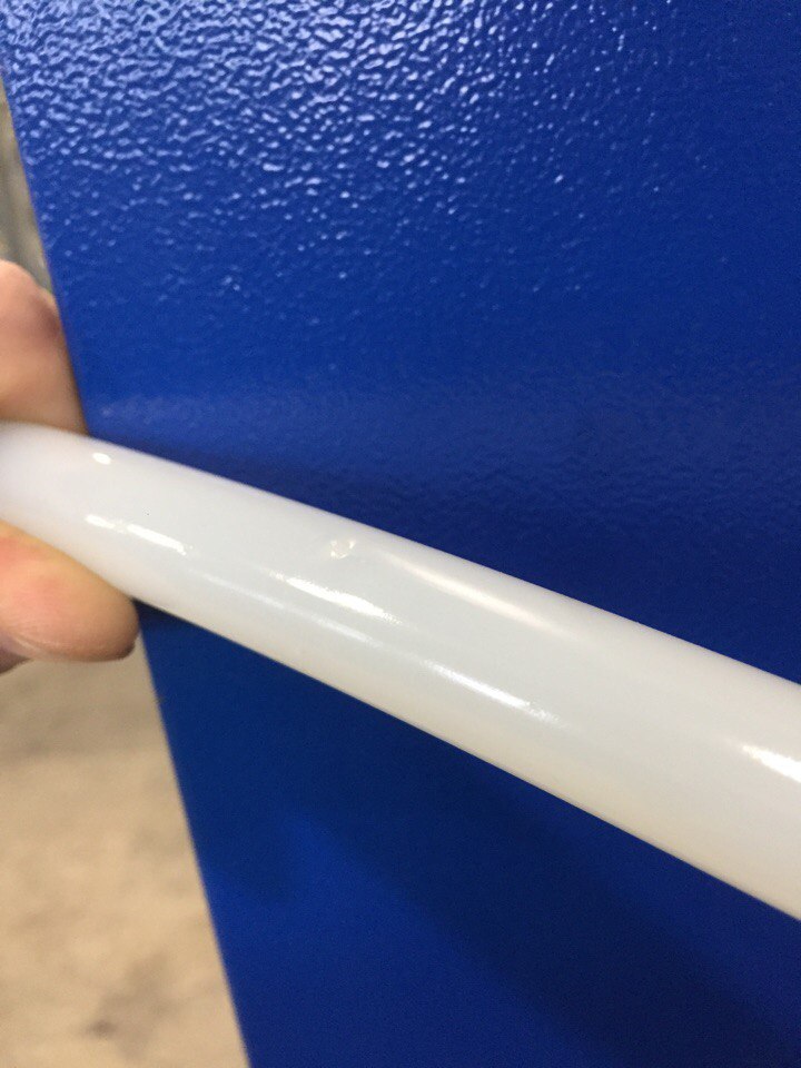

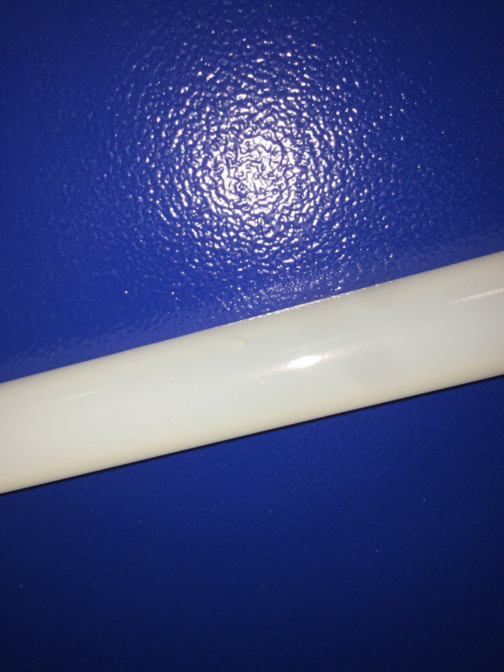

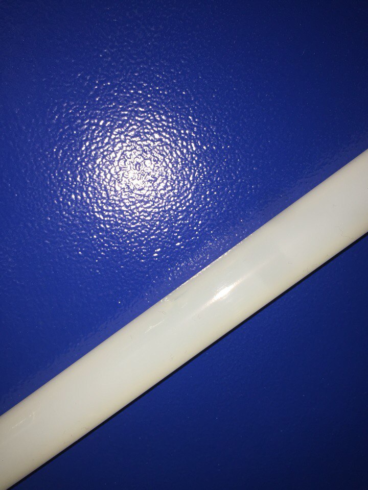

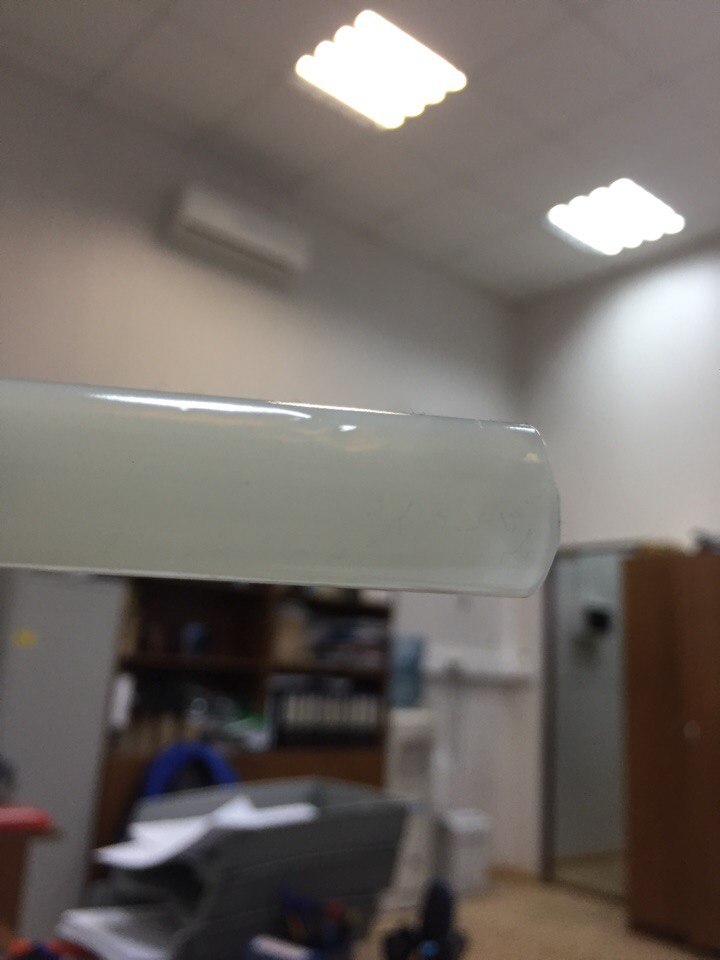

Добрый день!
При производстве труб из сшитого полиэтилена (двухшнековая экструзия; пероксидная сшивка) столкнулись с такими дефектами(фото во вложении), природа которых нам не понятна. Видны данные дефекты на поверхности трубы на выходи из формующего инструмента.Если кто сталкивался с подобными дефектами могли бы подсказать, как с ними бороться.
Дефекты представляют собой бугорки от 2 мм до 1 см в длину. Появляются, как правило, после 1 часа работы. Фото (как смог сфотографировать) во вложении.
Заранее спасибо!

Предположу, что это гелики, а на фильере еще и образуется "борода".
Отчасти помогает добавление концентрата процессинга.

Судя по тому, что появляется через час, у вас где-то застойная зона.
Из дргих вариантов возможно:
- влажный супер (напр. катализатор)
- старое сырье
- температуры где-то завышены

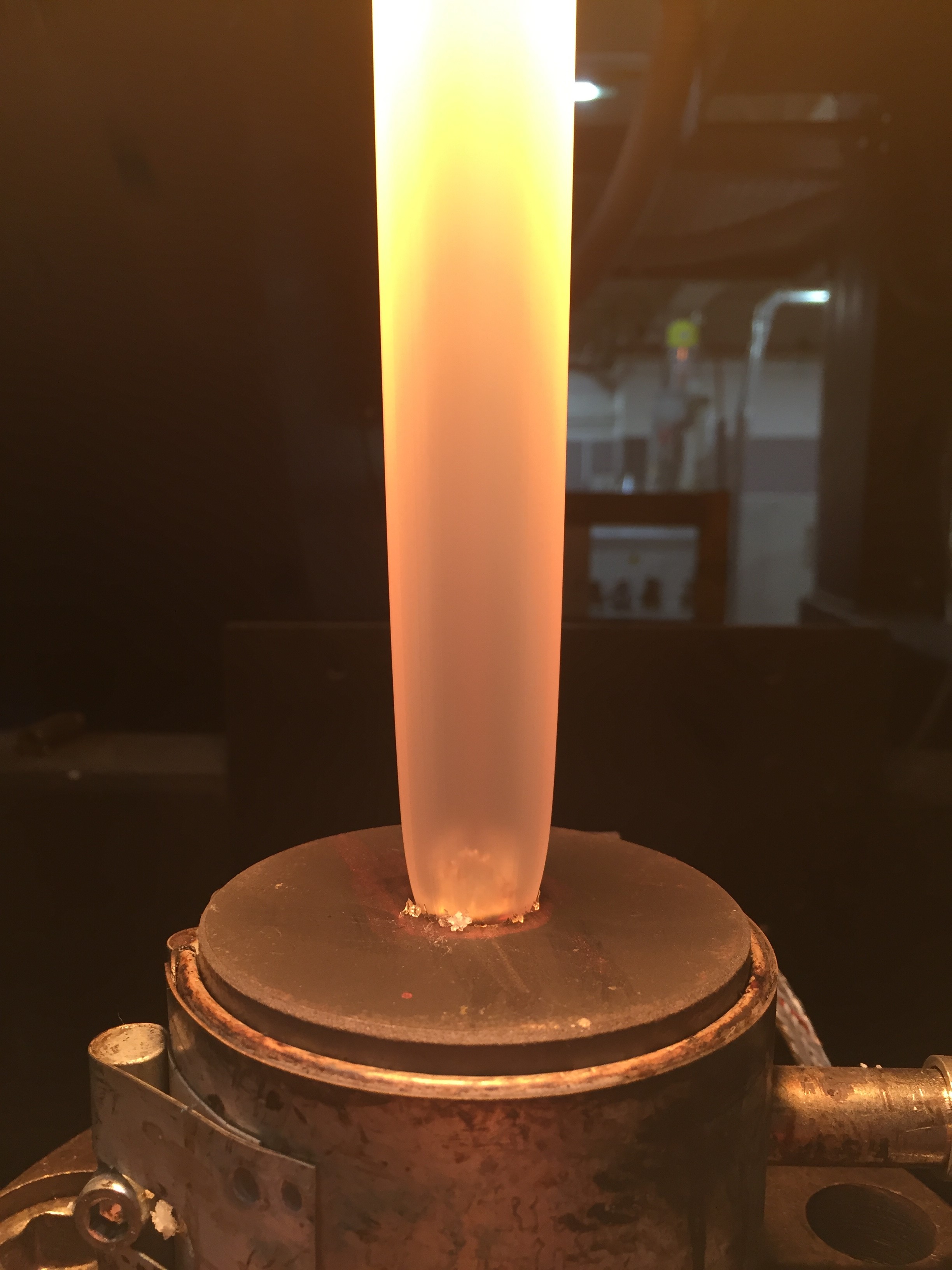

Maks42 писал(а): 12 мар 2018, 15:43 Предположу, что это гелики, а на фильере еще и образуется "борода".
Гелики...думал только мы их так называем. Оказывается это распространенный термин. Под "бородой" Вы подразумеваете выдавливание материала из формующего инструмента при наработке? (см. фото во вложении)

Обычно "борода" от смазок бывает. На мой взгляд, фильера чистенькая, видел намного хуже.

Не знаю, как в вашем случае, раньше в РЕХb добавляли порядка 5% добавки, ускоряющей сшивку. Называлась катализатор :). Его, как и другие добавки в любой форме, рекомендуют сушить, влага в экструдере очень ускоряет сшивку.

Andrew878 писал(а): 12 мар 2018, 17:20 Под "бородой" Вы подразумеваете выдавливание материала из формующего инструмента при наработке? (см. фото во вложении)
Именно так.
