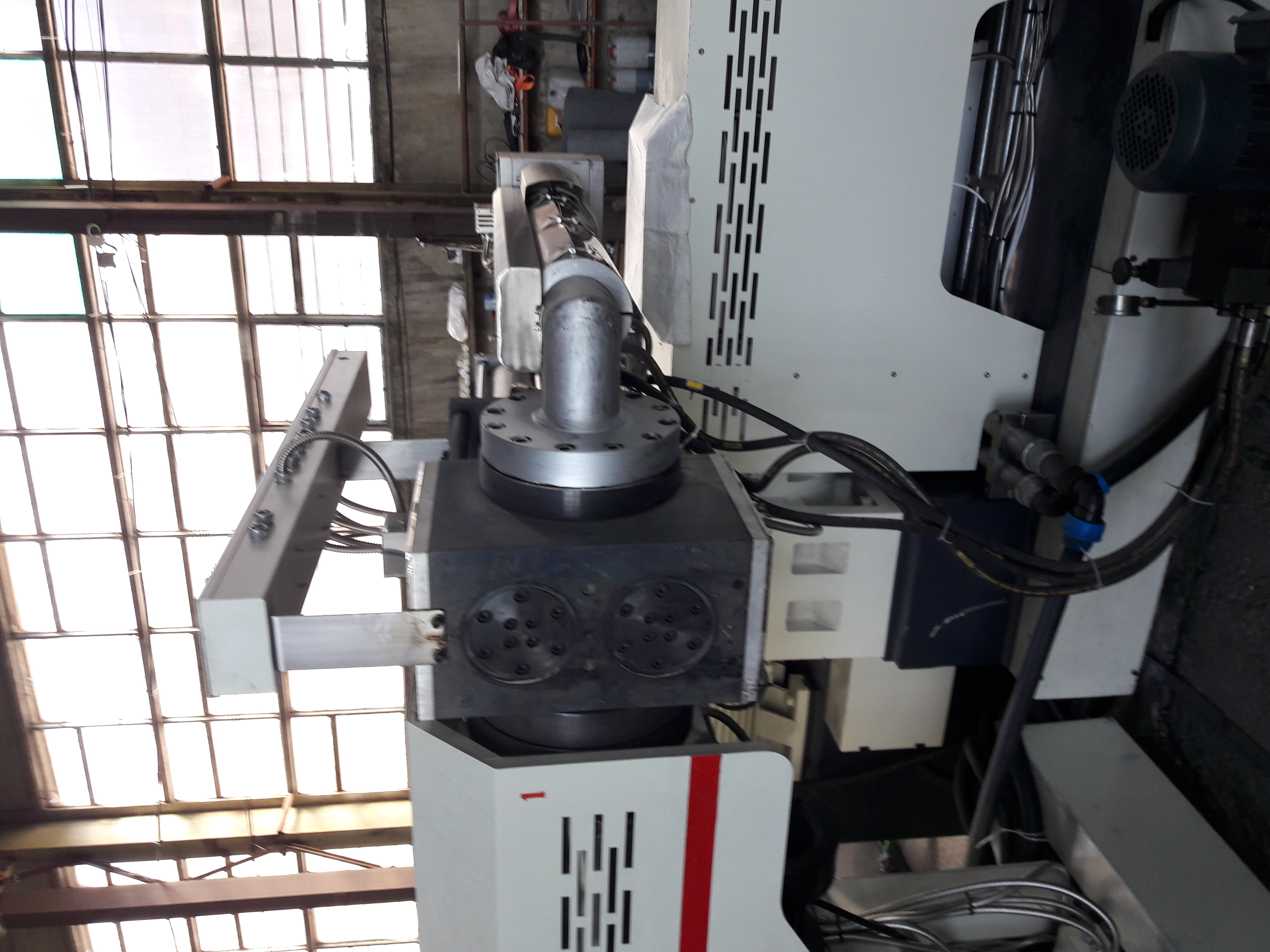

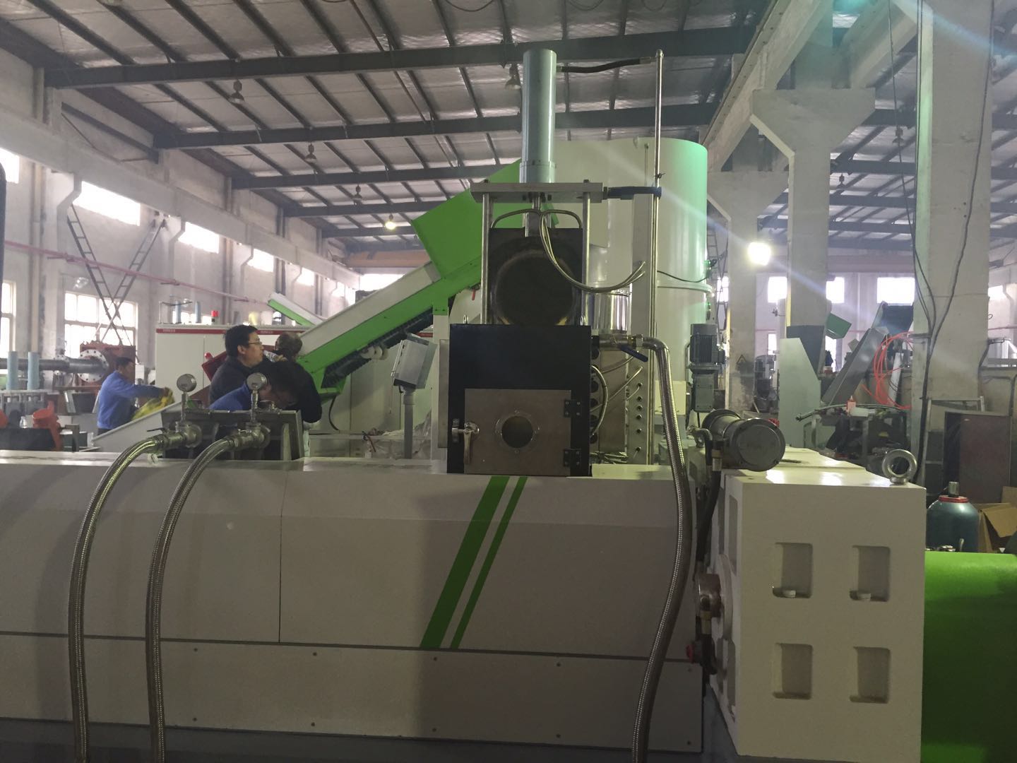

zhdanoff888
Сообщения: 2114
Город: Пермь
Откуда: zhdanoff888@yandex.ru
Благодарил (а): 305 раз
Поблагодарили: 557 раз
Re: Запах серы вторички ПП
#15 Сообщение zhdanoff888 » 04 мар 2018, 16:35
Фильтры нужно ставить такие на оба экструдера гранулятора для исключения " парения " амбре в помещение цеха.
