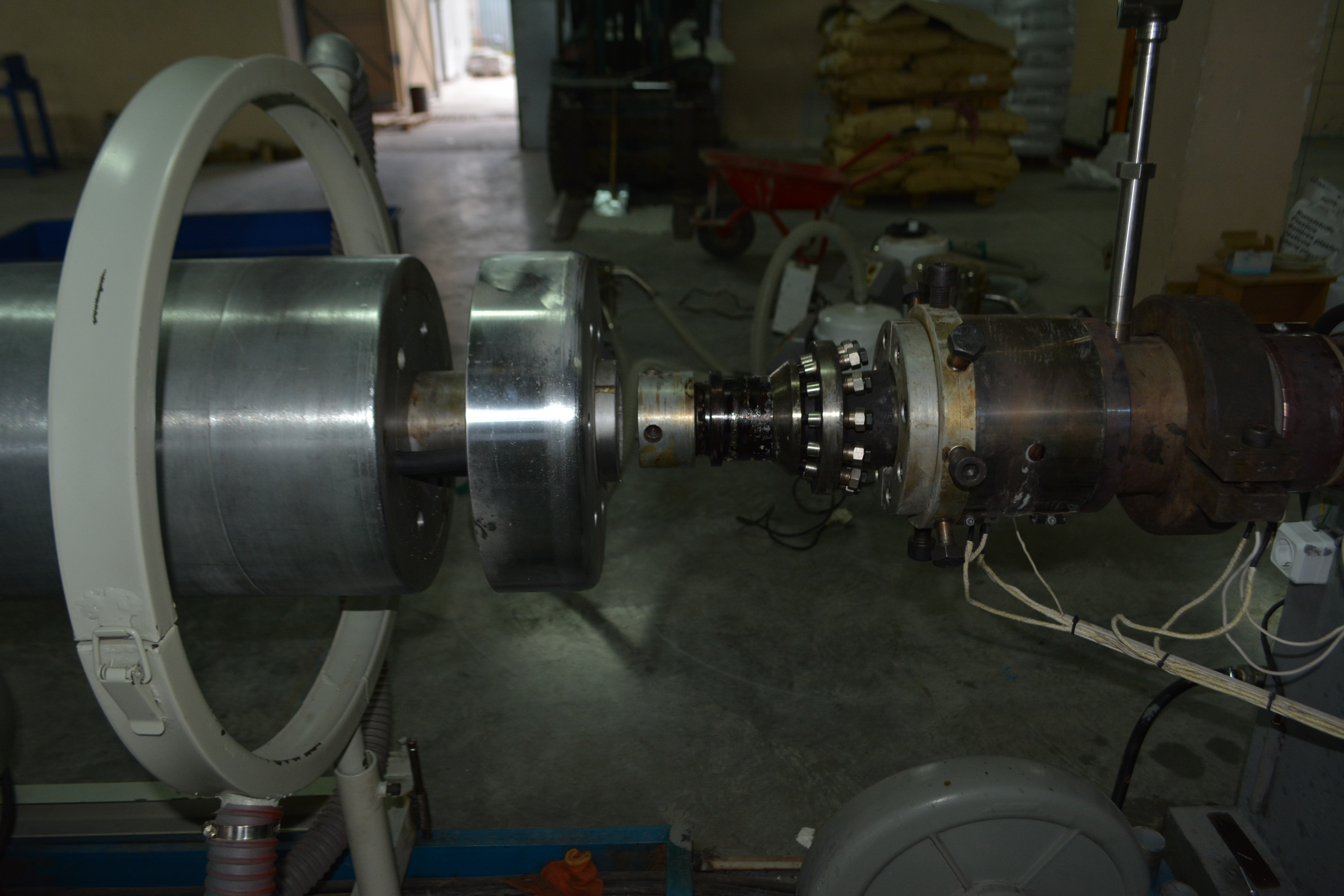

Здраствуйте уважаемые форумчане. В пользовании есть экструдер одношнековый американского производста фирмы Sterling Extruder Corp. Экструдер взят для экструзии вспененного полистирола (линия), разделен на 10 зон. Техническое описание выкладываю по фотографии. Из сырья - присутствует BASF Polystyrol 158k, Нижнекамск Нефтехим 585, Нижнекамск Нефтехим HIPS. Газ используем изобутан. Температуры вроде подобрали, качество материала высокое, но...проблема кроется в следующем - выходя материал из матрицы натягиваем на мандрилу, на мандрине он проходит нормально, нож снижу режет рукам на полотоно, и тут может произойти обрыв полотна, или даже если мы натягиваем полотно на натягивающее устройство или на наматывающее, то также может произойти обрыв. У кого какие предположения, скажите пожалуйста. Спасибо заранее.

Если я правильно понял, происходит поперечный обрыв холодного полотна после формирования толщины и ширины будущего полотна. Логично было бы поиграть температурой "мандрилы" (дорна?) и скоростью протяжки. Если все это проходили, то надо смотреть на рецептуру с точки зрения пены: плотность, структуру пены и т.д.
Если смотреть по рецептуре, у вас перечисленные материалы взааимозаменяемые или идут в смеси? Как влияет на обрывы увеличение HIPS? Где у вас тальковый концентрат? Пробовали ли добавлять немного Hydrocerol или аналогов для предвспенивания?

Я думаю, что проблема в том, что или расплав слишком холодный, или мандрила слишком холодная, или слишком высокая скорость линии для производительности эструдера. Варианты решения без изменения рецептуры:
1) Поднять скорость протяжки и температуру на последних зонах, чтобы полотно заходило на мандрилу более горячее
2) Поднять температуру на последних зонах и уменьшить скорость протяжки, чтобы напряжения успевали релаксировать
Если мандрила обогревается, то поднять и ее температуру.
С точки зрения рецептуры:
Прочность полотна зависит от структуры пены: чем мельче, круглее и целее ячейки пены, тем прочнее полотно.
По марке сырья: для тонких пен лучше работать с полистиролом с самым низким ПТР, около 1,5 (марка 168N например). Но это надо пробовать, если ничего другое не получается, в последнюю очередь. Из 585 и 158 пена должна получаться. HIPS можно добавлять несколько процентов, чтобы полученное полотно быстрее дегазировалось. Моностеарат глицерина я бы попробовал убрать. Он разжижает расплав, а вашем случае это плохо. Если полотно будет хуже скользить по мандриле, верните обратно.
Хорошо бы посмотреть на микрофотографию среза и сравнить с конкурентом, например Линпак: много ли ячеек с разрушенными стенками и сильно ли они вытянуты в направлении протяжки. Если ячейки рвутся, надо лучше распределять тальк (искать хороший концентрат и/или замешивать его предварительно) и добавлять немного химического вспенивателя, типа гидроцерола. Если ячейки почти плоские - надо уменьшать скорость протяжки.

С порошковым тальком работаем давно, проблем нет. Пробовали гранулированный - без разницы, просто дороже.
В сравнении с двухступенчатым экструдером, температуры на выходе великоваты, хотя тут имеет значение производительность. Какая она?
Как производится охлаждение полотна и его раздув на калибраторе (мандреле) и обдув? Подробнее, лучше с фото.
Какая температура расплава на выходе?

Конкретно перегретый расплав. Сильнее охлаждайте последние зоны экструдера. Если будет слишком высокий ток главного двигателя, то повышаете температуру первых зон. Давление очень низкое, но, как скинете температуры на выходе, оно поднимется.

Давление увеличивается понижением температур на выходе и/или уменьшением зазора "головы"

1) Как увеличить давление на выходе (а на выходе было максимум 8 атмосфер)?
2) Волнистость на полотне, каким образом добиться хорошего внешнего вида?
1) Снижайте температуры на выходе.
2) Снижате процентовку подачи талька и Hydrocerol.
Вас бы сильно спас ещё блок сеток.

Что касаемо сеток - решили сделать чертеж и заказать у китайцев сменщик сеток - фильтров.
Ну в общем успехи таковы, что полотно получается, но ломкое. Если полотно толщиной 3мм можно намотать то толщиной 5мм невозможно.
