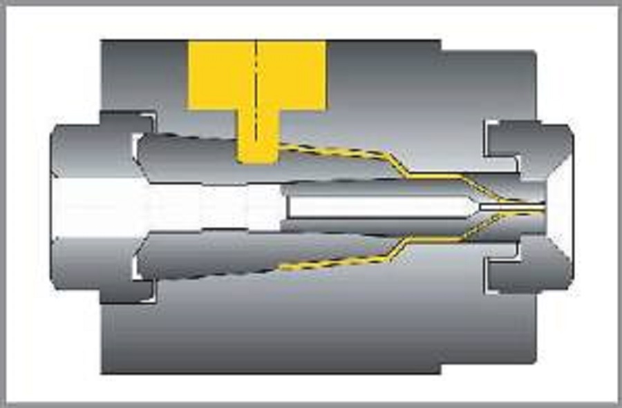

Купил экструдер. Диаметр шнека 63 мм. длинна примерно 1.4 м.
Нужно переделать на покрытие проволоки полимером. Для сетки рабица.
Требуется любая помощь.(хотя бы совет). Сезон на носу а ничего не готово!
Нужны хотя-бы внутренности головы (дорны матрицы) чтоб выточить у токаря головку.
С производителями не могу найти общий язык так как холодный в этой теме. И подсказать некому!
Придётся набивать шишки))!
Как то так!

Это стандартная кабельная Т образная фильера . Обратитесь к продавцам кабельных линий и обрисуйте задачу.

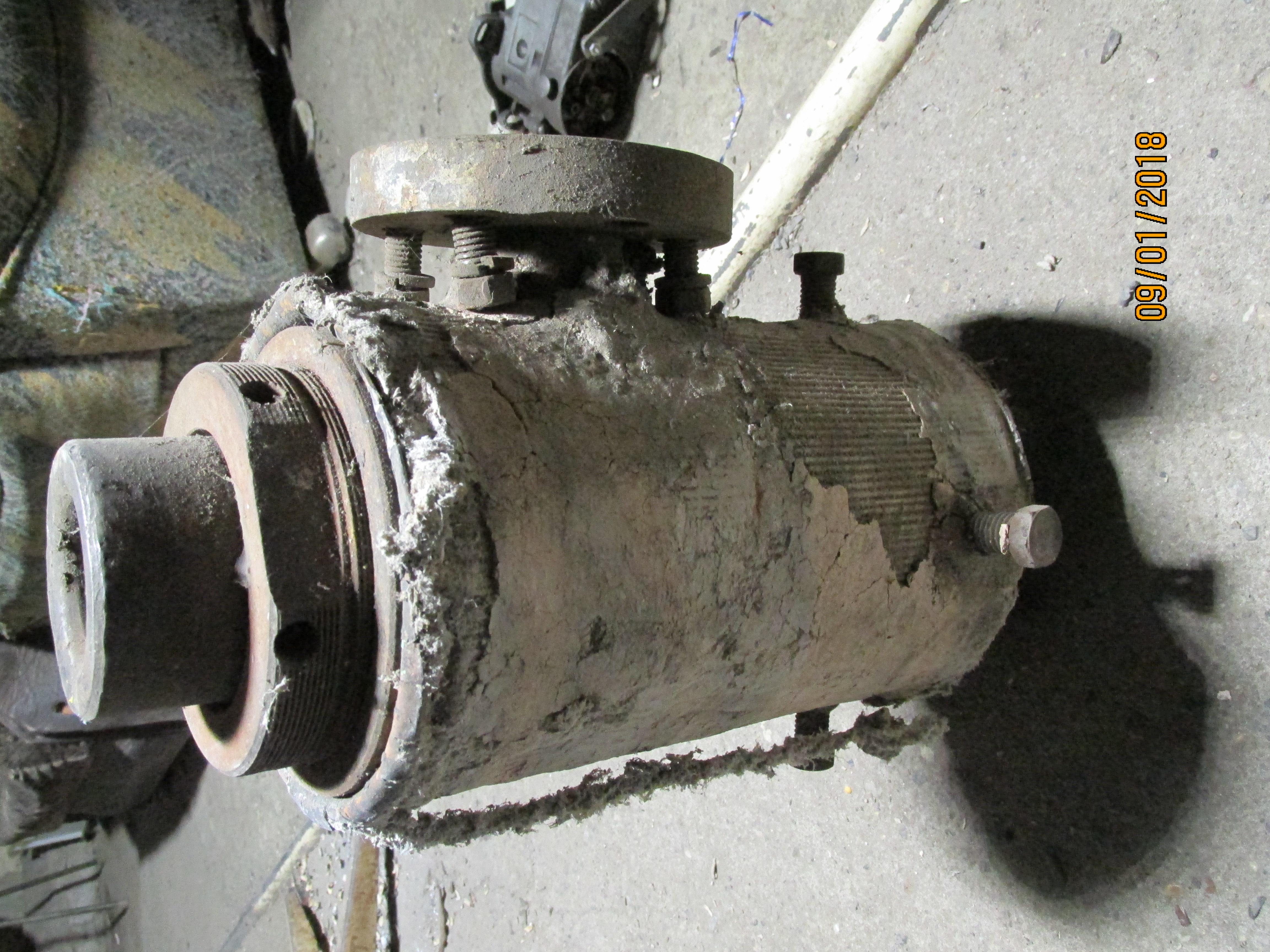

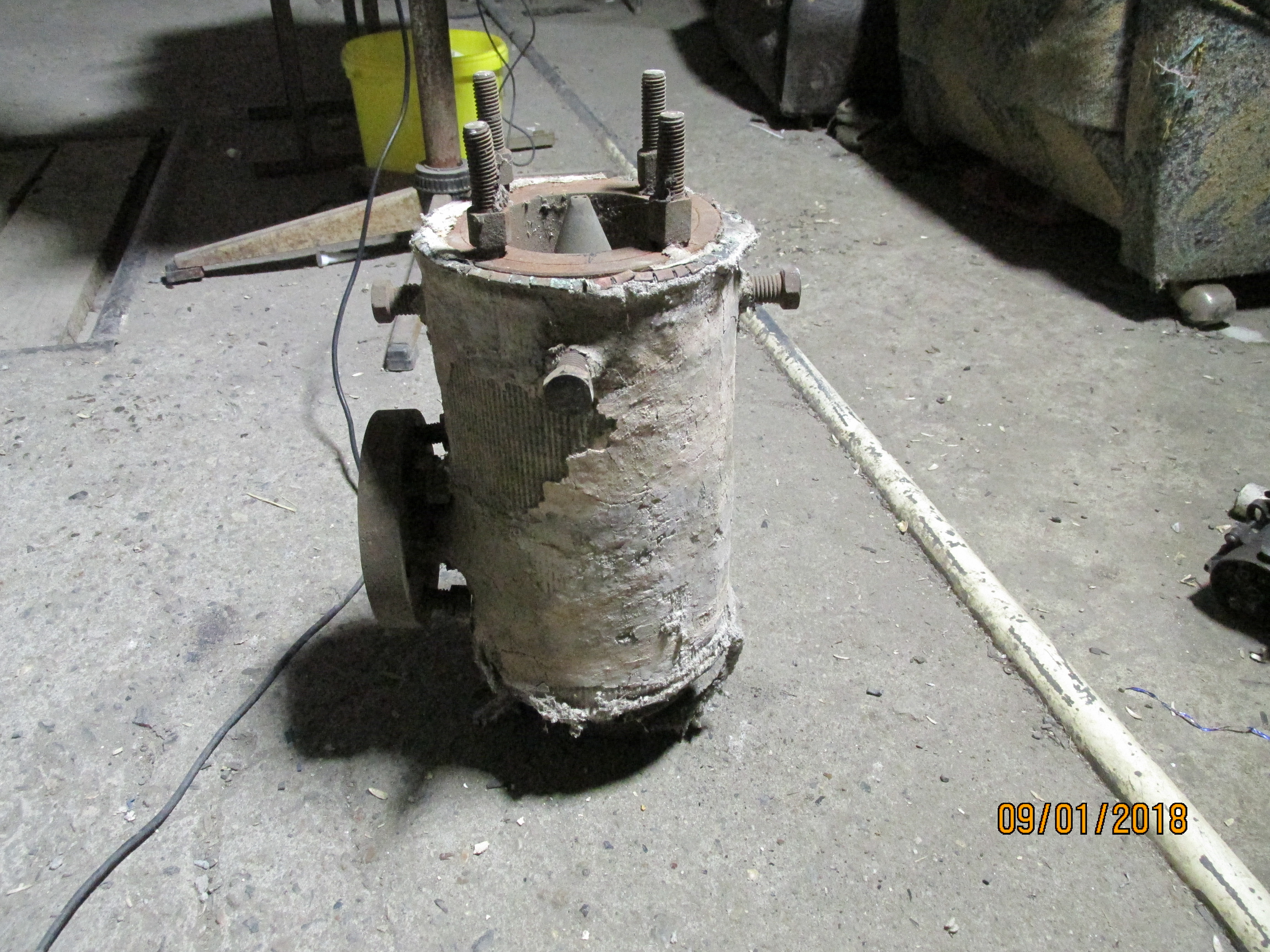

Есть такой зверь.
Достался с экструдером.
Мне не нужен.
максим68
Сообщения: 137
Благодарил (а): 12 раз
Поблагодарили: 6 раз
Re: Куплю угловую головку для покрытия проволоки!
#5 Сообщение максим68 » 09 янв 2018, 13:02

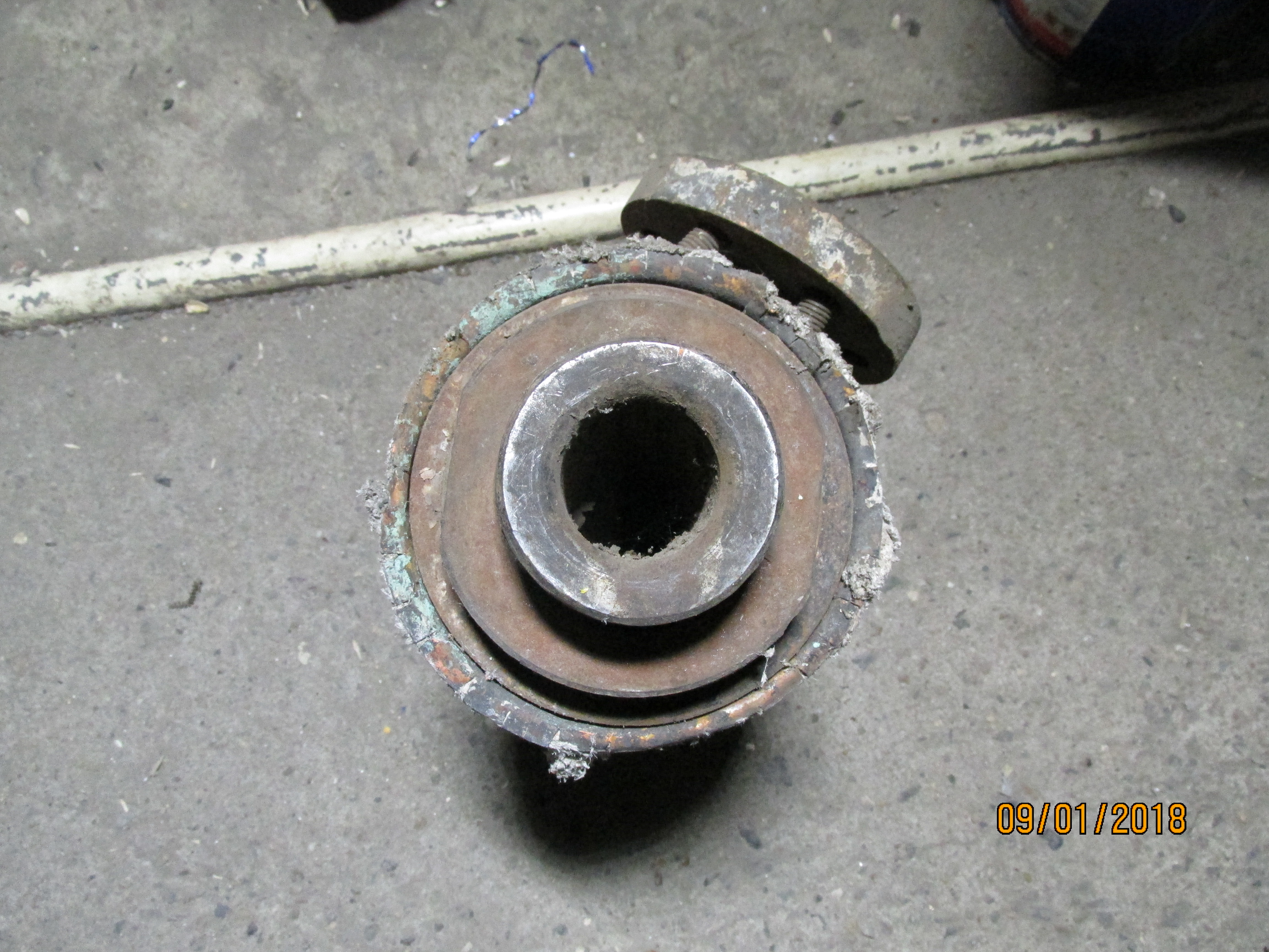

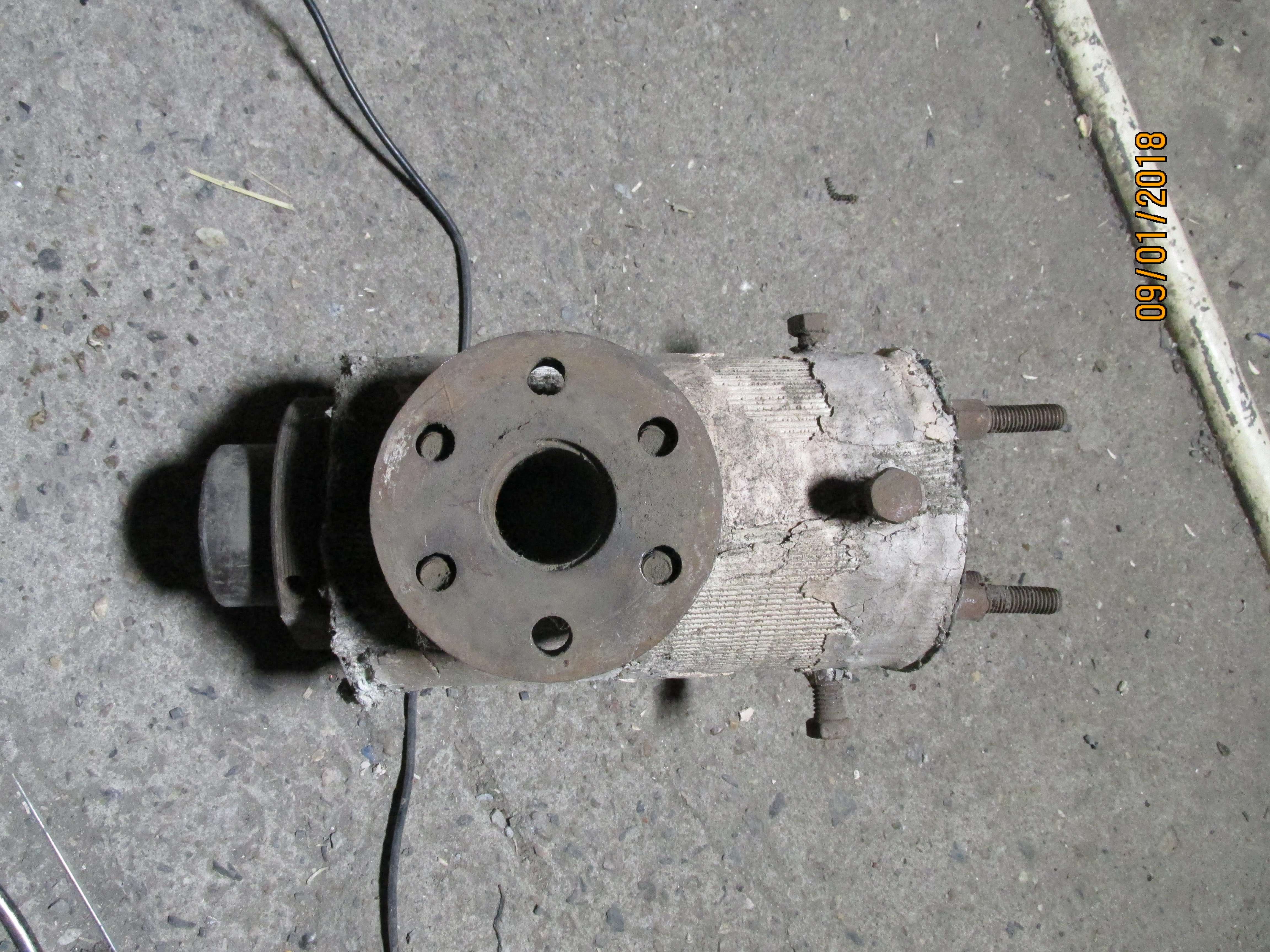

На последнем фото (где 4 шпильки)думаю должна быть фильера.Ее нет
Из конуса два отверстия 3 мм.
Полагаю делали провод "лапшу".
