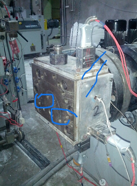

Всем добра!
Налаживаем производство двуслойных водостоков из пвх - труба и желоб.
С трубой проблемы более-менее разрешились.
Вопросы такие:
- какие расплавы должны быть относительно друг друга по текучести (более текучий в основном экструдере, либо в ко-экструдере, либо относительно одинаковые)?
- на желобе предусмотрены "усики" с внутренней стороны по краям. Так вот с одной стороны усик хорошо припаивается, а с другой стороны - отваливается. При чем бывает отваливается он еще в ванне, бывает - отрывает пила. Суть одна - плохо припаен. Завышением температуры по "проблемной" стороне сама проблема не устраняется. Как с этим бороться?
Уже понятно, что причина частично в сырье. Может быть ещё в чём-то?
Кто что может, подскажите. Буду очень благодарен.
Агрегаты двушнековые. Есть дегазация. Сырьё покупное, гранулированное, состав неизвесен. Гранула другого производителя идёт лучше, но не отлично. Экспериментируем

Обычно неприклейка соэкструзионной ленты идет со стороны длинного пути в головке. Поэтому:
1. Если есть возможность регулировать температуру на головке, то добавляем температуру основного экструдата именно с этой стороны.
2. Если соэкструзионная головка обогревается одним ТЭНом, стараемся "утеплить" сторону неприклейки куском асбестового одеяла.
3. Стараемся увеличить время соприкосновения-приклейки материалов в соэкструзионной головке снижением общей скорости экструзии.
4. Если позволяют допуски по ширине приклейки снижаем обороты на соэкструдере до минимума.
Очень часто такая настройка требует терпения, как для любой сварки-пайки необходимо подобрать приемлемые для вас время и температуры.
Мел и смазки будут влиять на влиять только на периоды между чистками, но это по личному моему опыту.

Тут дело в другом: нет спая между основным материалом с собой же. Соэкструзионный расплав прилипает без нареканий.

Вы про эти усики?
viewtopic.php?f=14&t=23216&p=139020#p139020
Если эти две внутренние полки из материала основного слоя. как на одном из фото.
И если нагрузка на привод этой машины, что давит эти полки низкая.
То в грануле Вашего основного слоя "много мела и мало модификатора" для вашего инструмента.
Подумайте. Внешний слой - пусть гранула. Вам нужен цвет и низкая выгораемость. На грануле это задача Вашего поставщика.
А вот внутренний слой - лучше мешать самому. Можно снизить стоимость погонного метра за счёт ввода вторички.
Как оцениваете морозную стойкость ? После выдерживания в воде со льдом в течении часа?

Отметил отверстия на фильере, из которых выходят эти "элементы"
При 195' спай нормальный, но материал горит

Нагрузка на двигателе 80-85%, давление под 500 бар - почти предел на нашем агрегате

проблема расслоения 2 или более слоев- проблема раны скоростей потоков и линейных усадок различных материалов слоев
решается подбором материалов или доводкой головки
для идентификации проблемы нужно запустить в оба слоя один материал и отследить расслаивается или нет изделие- если при этом расслаивание присутствует- проблема головки- и вам к инструментальщикам, если нет- подбирать пару материалов

Снижайте скорость, у вас, похоже, саморазогрев.Poezd35 писал(а): 25 дек 2017, 20:43 Нагрузка на двигателе 80-85%, давление под 500 бар - почти предел на нашем агрегате
Давление должно быть не более 350 Бар, при температуре расплава 195 С материал не должен гореть.

Саморазогрев у нас однозначно. При снижении скорости он удаляется, но тогда в дегазаторе мы видим гранулу. При повышении температуры до 190' начинает гореть материал. Результат: нагар, царапины на изделии и т.д. вытекающее.
"Наши" технологи разводят руками. Представители производителя сырья обещают доработать компаунд.
