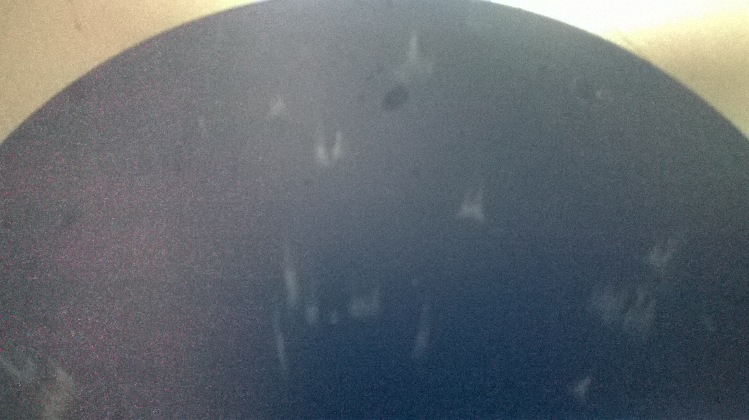

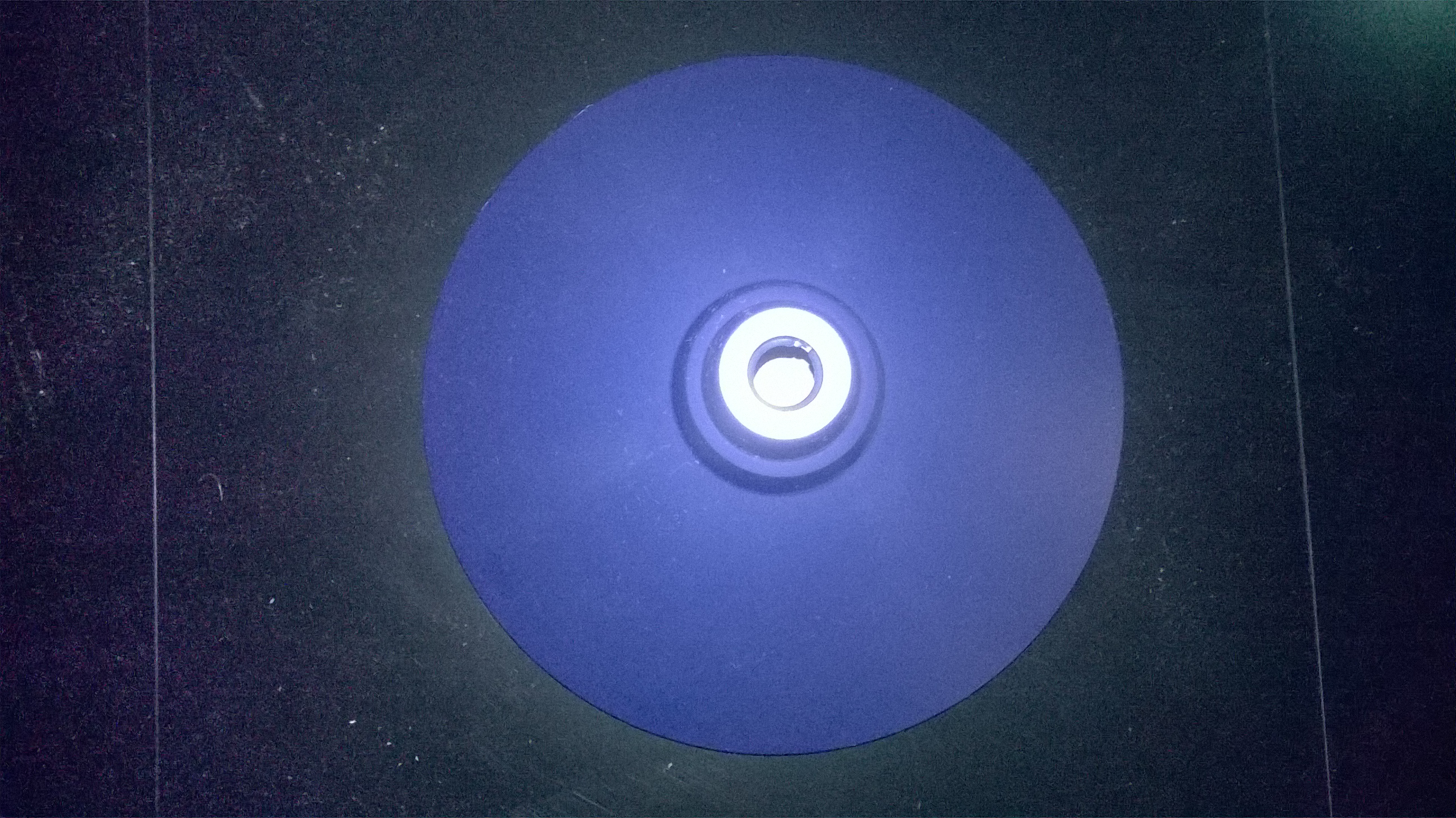

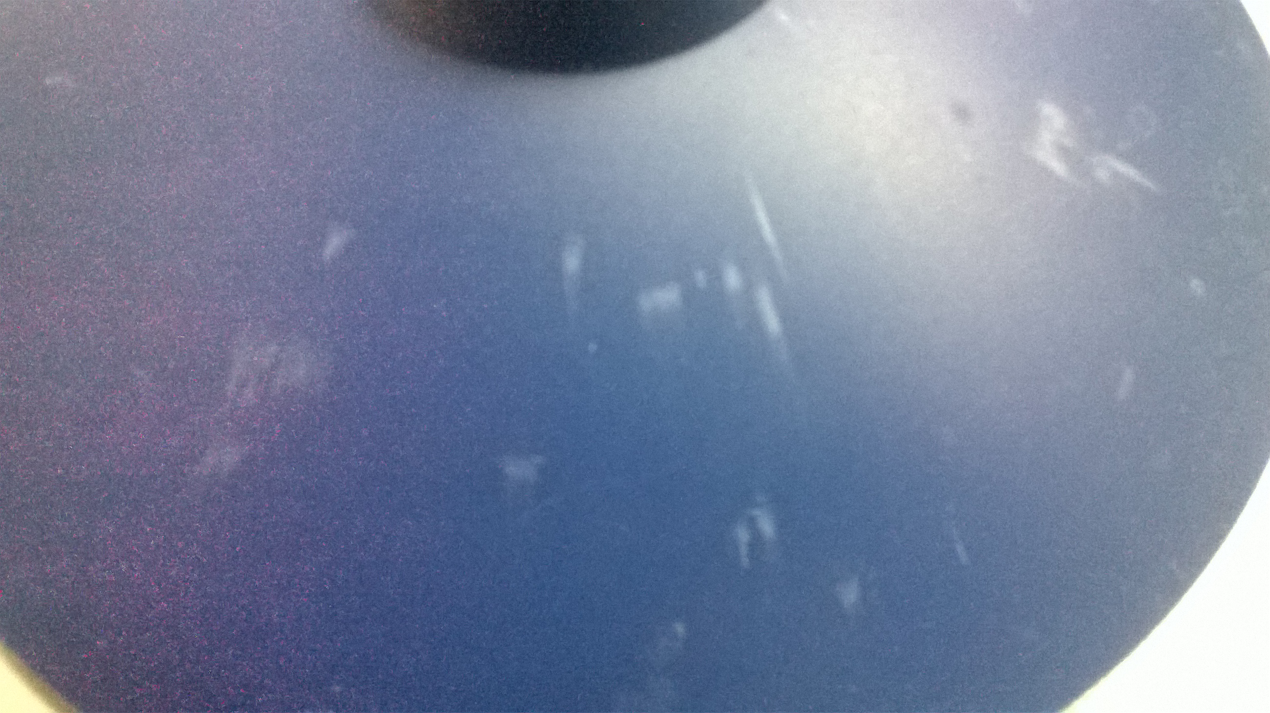

Добрый день.
Подскажите пожалуйста, есть проблема с изделием, белые разводы (стреловидные) на изделии из 508 полистирола. Что может быть? Материал сушился при 85 градусах более двух часов, температура на сопле 230 градусов.

Сушили в бункерной сушилке? Датчик темп-ры точно не врет? Проверьте сопло - возможно попало инородное тело. Каково сечение отверстия сопла и, при этом, объем впрыска?

Доброго дня.
Увеличить противодавление. Убрать величину отвода шнека после загрузки до минимальной. Попробовать впрыск по ступеням быстро, медленно, быстро. Возможно снизить температуру мат цилиндра. Если п/ф холодноканальная возможно ввести так называемые ловушки.

#4 Сообщение bugs » 22 дек 2017, 09:41
Добрый день. Спасибо, проблема решена! 13k91знает что говорит УВАЖУХА!!! (Декомпрессия и противодавление - это да, но основное все таки это ступени впрыска. Большим давлением и минимальной скоростью сформировал летник, а уже потом большой скоростью идет наполнение. Еще важна скорость набора материала, ну и перегрев конечно присутствовал). :te_ma-clo_se:
