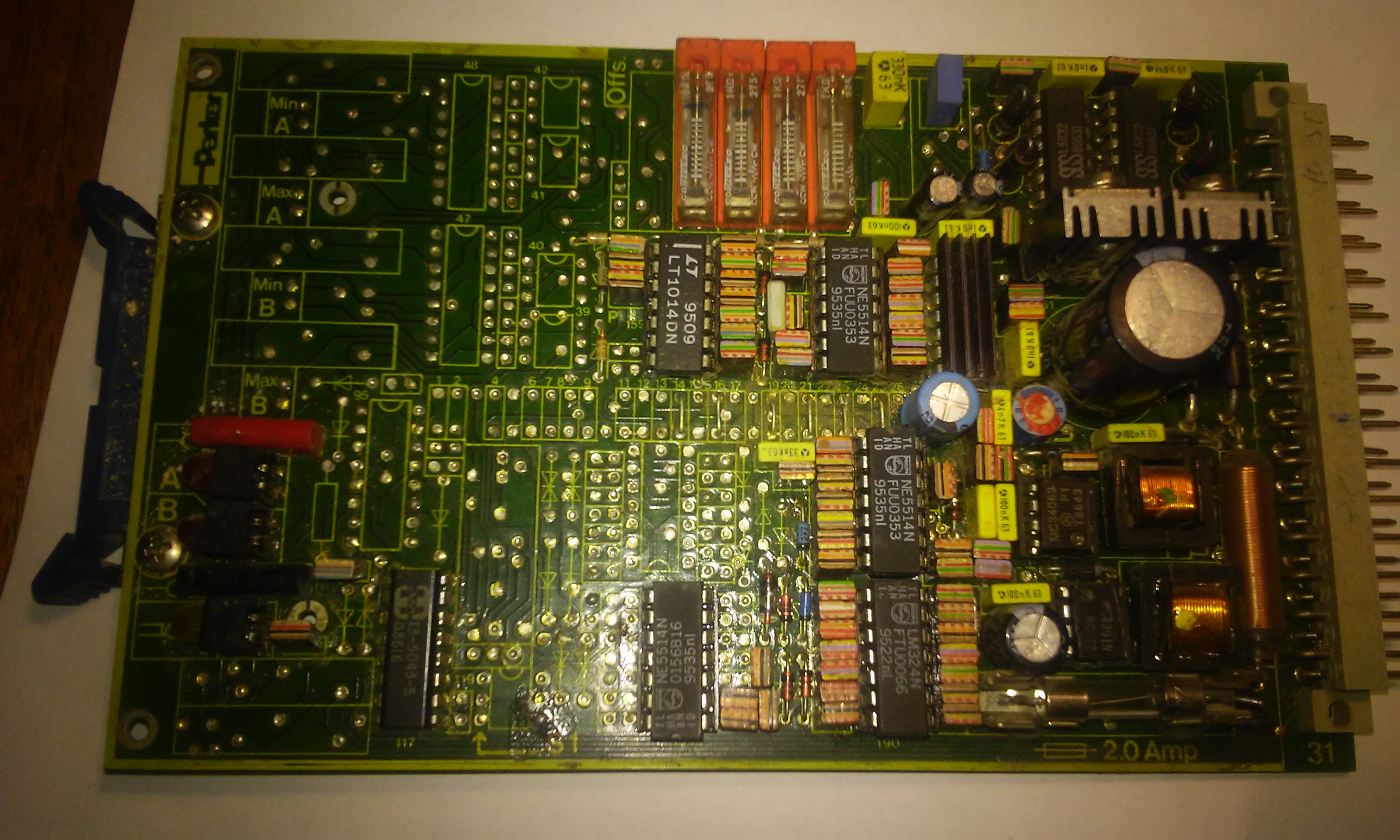

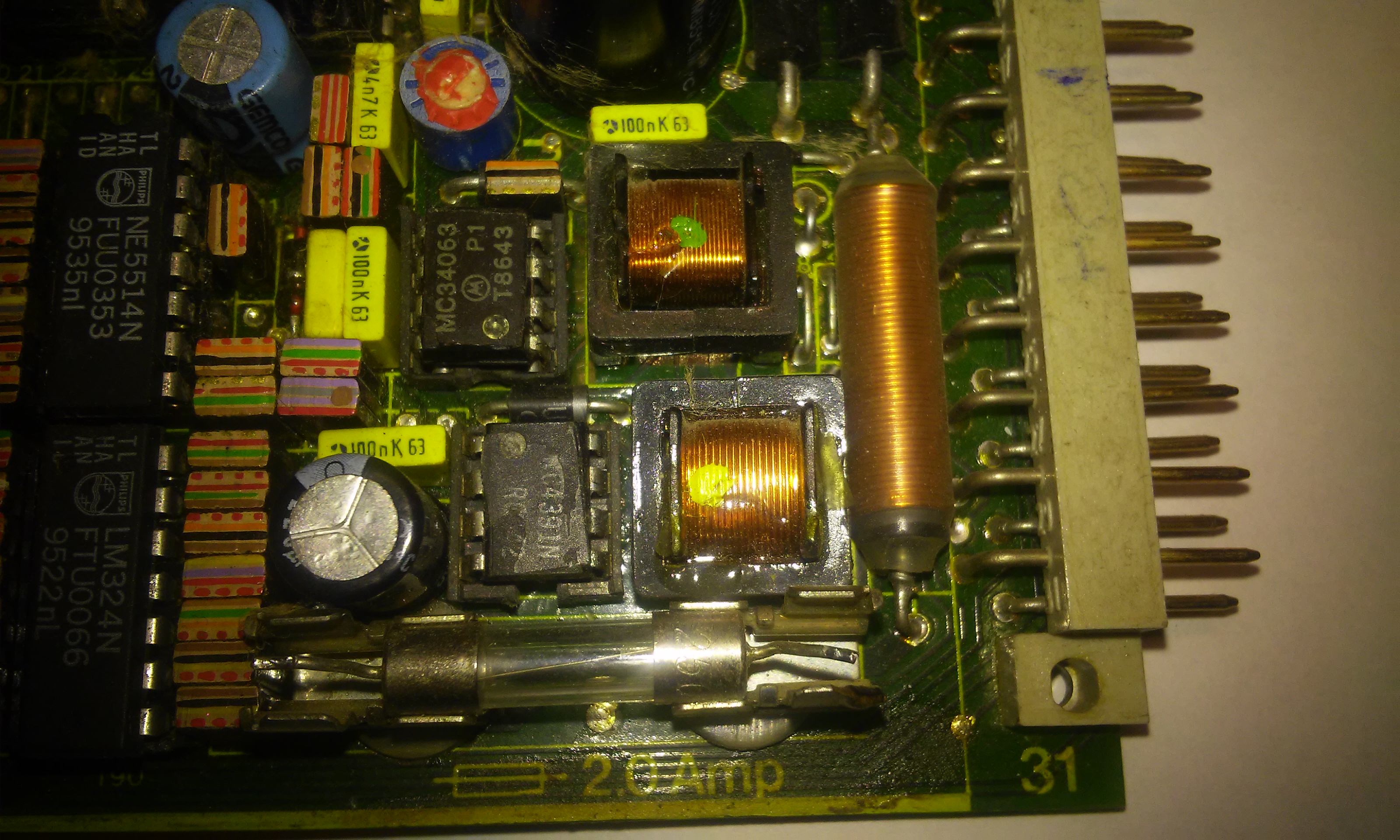

Всем привет. Прошу помощи. Вышли из строя 2 платы пропорциональных регуляторов EW10-102D. А именно - на них сгорели преобразователи напряжения RC 4391N. Они преобразуют из положительного в отрицательное для питания операционников на самой плате. Положительное плечо питается от MC 34063A. RC 4391N найти не представляется возможным. В России их никто не продает. Ест вариант из Китая, но там мин партия от 1000 шт. Массу вариантов перебрал, как найти выход из положения, уже не знаю :wo)(ll:. Надо надежную схему преобразователя из полож +25В в отриц -11В. Соберу на отдельной макетке и привешу к штатной плате. Ток - порядка 360-370 mА по по плечу -11В. Сейчас ваяю на той же МС 34063А. 2 штуки уже стрельнули. Монтаж 100 раз проверял, все правильно. Номиналы просчитывал по калькулятору этой МС. В нете полно сайтов с таким калькулятором. Больше месяца машина стоит, руководство плачет.

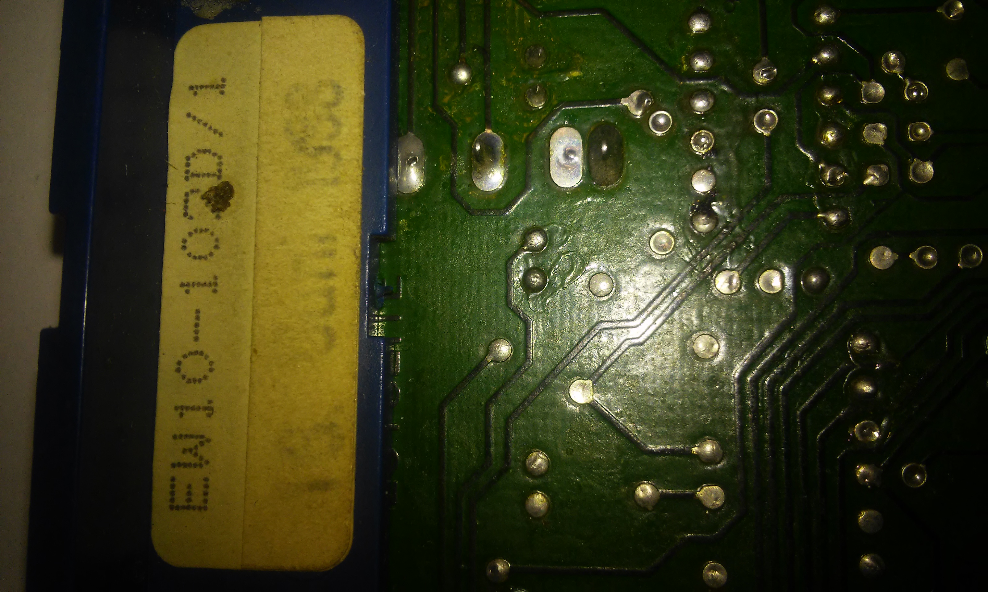

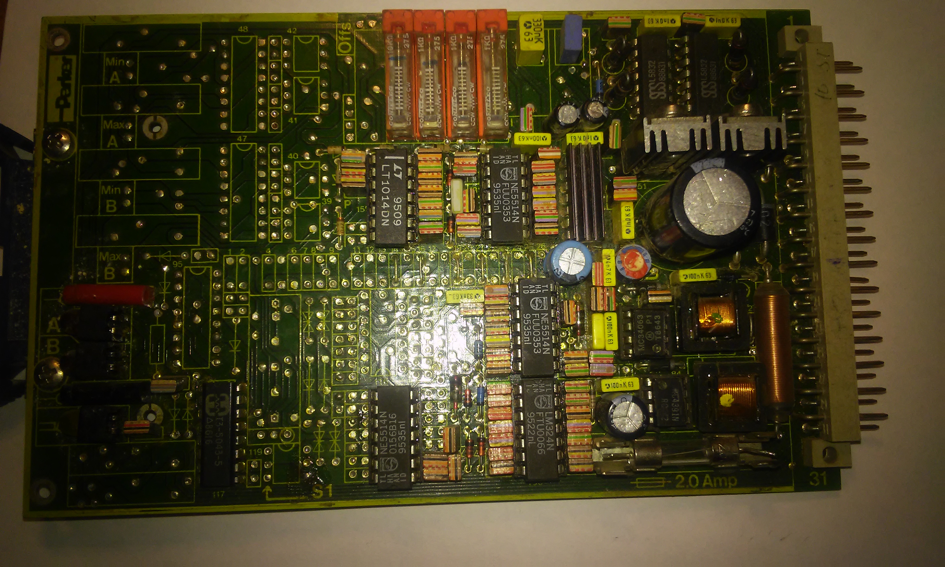

Вот фотки самой платы
Re: Проблема с Windsor HSI-250
#3 Сообщение Figaro » 11 дек 2017, 14:18
Смотрите даташит на LM2576

#4 Сообщение Val0266 » 11 дек 2017, 17:15
