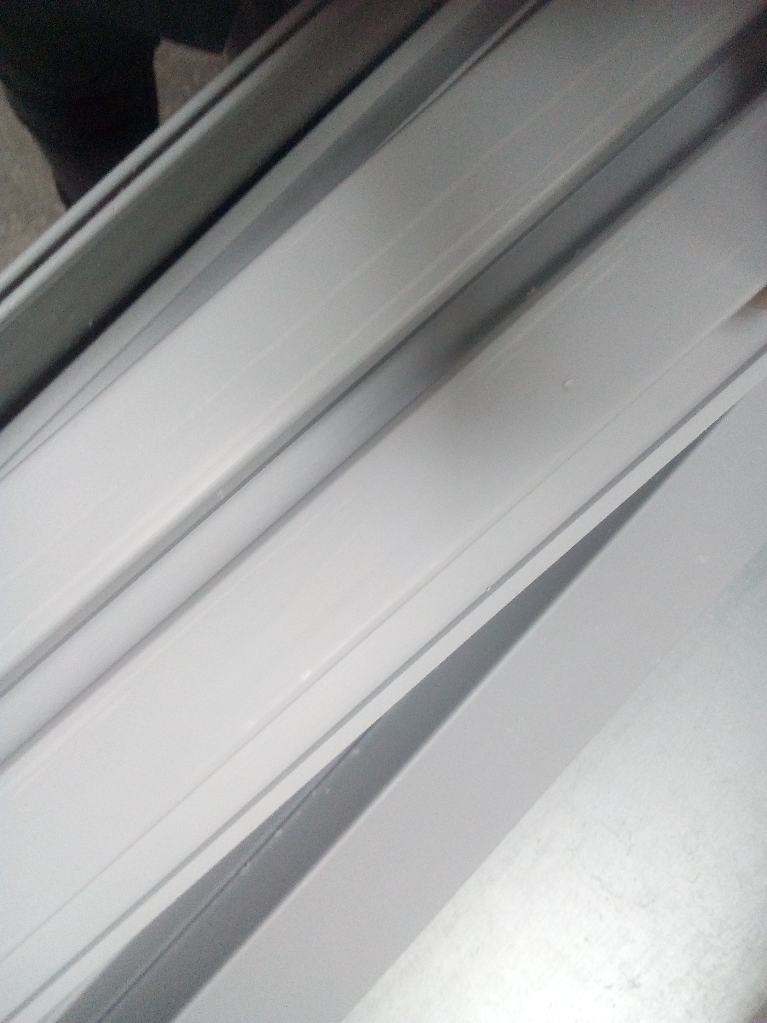

Добрый день, из-за чего на поверхности профиля при экструзии могли образоваться белые полосы? Полосы идут только по нижней стороне изделия. Подскажите как их убрать?

Вероятнее всего высоко содержание низкотемпературных смазок.
И, вероятно, не работает дегазатор.
Сначала включите дегазатор... Потом посмотрим.

Проверьте калибратор однако....( и охлаждение и вакуум)

У нас в компании эта проблема решалась, и решается по сей день :-) увеличением нагрузки. В основном засчет увеличения дозации и заморозкой адаптера градусов от 150 до 165 не более. Это на ПВХ профиле. А вообще это износ адаптера в нашем случае.

А перфорированная шайба в нем есть?
