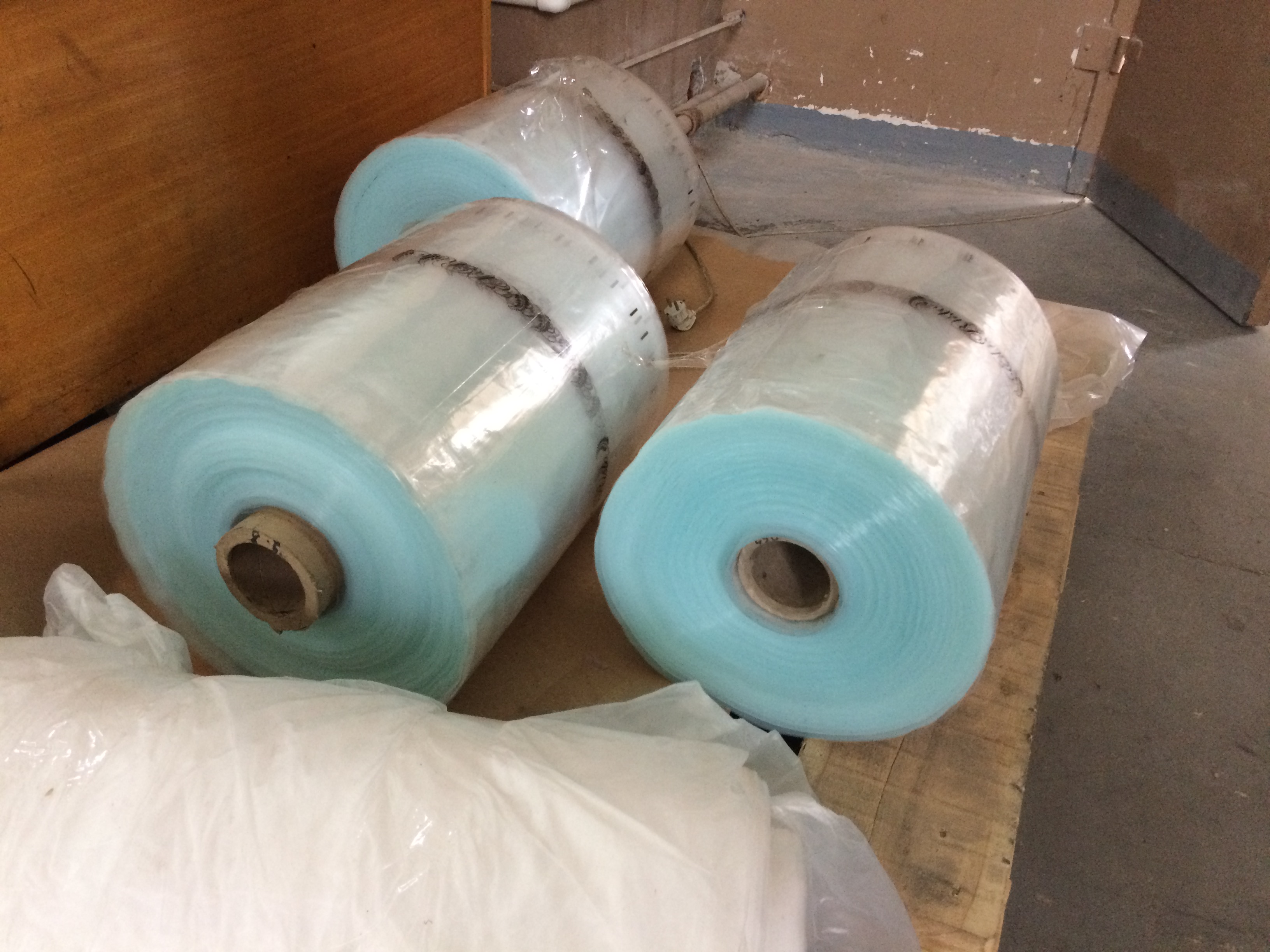

Всем здравствуйте!
Столкнулись с вопросом качества выпуска пленки ПП, получается либо прозрачная как стекло (добавляем эрукамад Е/6), но совсем не скользкая. Либо мутная и скользкая (добавляем олеамид о/10). Подскажите, какие добавки еще лучше использовать? И еще на фото один и тот же ПП 30, но один с какой то добавкой (пленка отдает в голубизну), кто-нибудь визуально может определить что тут добавлено и для чего?
Спасибо!

nelix писал(а): 06 окт 2017, 14:47 Столкнулись с вопросом качества выпуска пленки ПП, получается либо прозрачная как стекло (добавляем эрукамад Е/6), но совсем не скользкая. Либо мутная и скользкая (добавляем олеамид о/10). Подскажите, какие добавки еще лучше использовать? И еще на фото один и тот же ПП 30, но один с какой то добавкой (пленка отдает в голубизну)
эрукамиду нужно время для миграции на поверхность. в зависимости от внешних условий, это около 7 дней. именно через такое время и стоит померить скольжение.
в некоторые продукты добавляют "тонировку" например: в антистатики, что бы отличить рулон без оного.
nelix писал(а): 06 окт 2017, 14:47 кто-нибудь визуально может определить что тут добавлено и для чего?
легко!
добавлен бирюзовый краситель (ваш Кэп)
легко!
[/quote]
Что еще может быть, кроме красителя? :du_ma_et:
Re: Полипропилен, добавки
#8 Сообщение Maks42 » 06 окт 2017, 16:24
Оптический отбеливатель, нуклеатор, осветлитель...

Maks42 писал(а): 06 окт 2017, 16:24 Оптический отбеливатель, нуклеатор, осветлитель...
А вот на этом спасибо! Может посоветуете марки какие этих добавок?

Сначала сравните пленки в УФ-свете, в бухгалтерии есть такая машинка :-):

Maks42 писал(а): 06 окт 2017, 16:40 Сначала сравните пленки в УФ-свете, в бухгалтерии есть такая машинка :-):
Ув. Maks42, просветите, пожалуйста, что по пленке можно определить в УФ свете? Заранее благодарен.

Наличие или отсутствие оптического отбеливателя, он светится.

Maks42 писал(а): 07 окт 2017, 15:35 Наличие или отсутствие оптического отбеливателя, он светится.
А оптический отбеливатель не закрасит пленку?
#20 Сообщение Maks42 » 09 окт 2017, 16:06
Нет.

На мягкость / жесткость ( модуль упругости) можно повлиять скоростью охлаждения . Чем резче охладим тем жестче .Тоесть если нужно сделать мягче то тридцадку берем общего назначения,а не для двухоски ,без нуклеатора,снижаем температуру расплава ,опускаем калибр,повышаем температуру воды . Скользкозть- % ввода скользячки . Из вашего сообщения можно предположить что желаемого результата можно добится просто смешав тридцадку с е/6 и о/10 без изменения режимов ,а на пп основе возможно была гамма . Синим не партесь .
