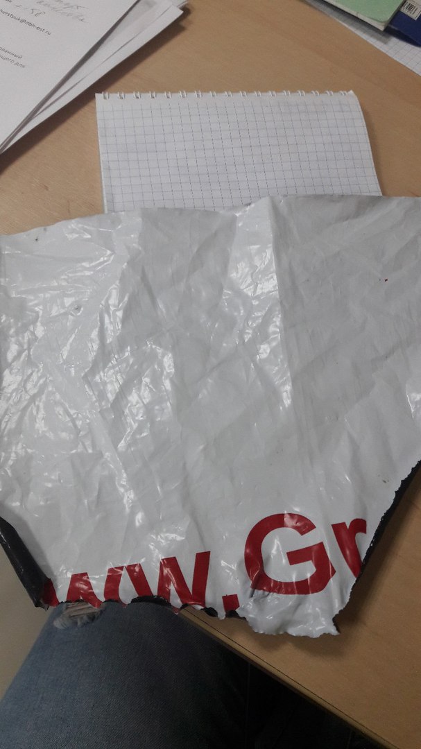

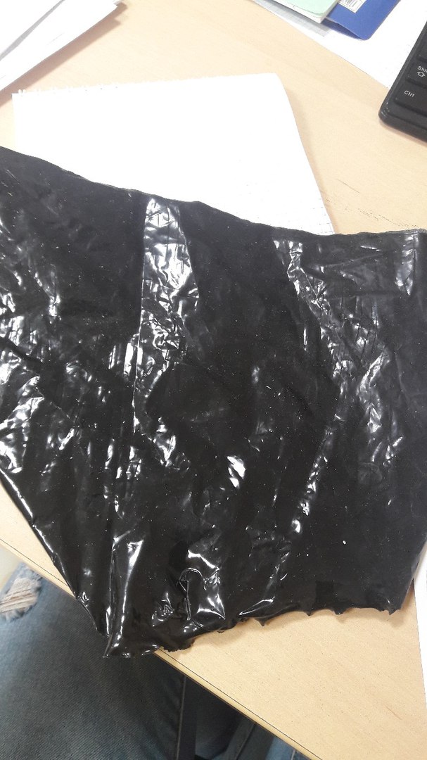

Здравствуйте, появилась задача понять какой клей используется в качестве адгезива на пленке из ПЭВД. Сама пленка наклеивается на строительную плитку, дабы защитить ее во время транспортировки и монтажа от царапин и пыли, фишка в том, что когда пленка отрывается от плитки, на ней не остается никаких клеивых следов. Что это может быть за клей, готова рассмотреть любые даже самые глупые варианты

ПИБ или подобное в самой пленке?

st_alexander писал(а): 29 сен 2017, 12:26 ПИБ или подобное в самой пленке?
Многослойная пленка из полиэтилена высокого давления, внутренний слой (черный) обработан клеем, вопрос каким...

Похоже на защитную плёнку (аналог на пластиковых окнах, подоконниках, кровле, поликарбонате, мебели и т.д.)
как уже сказали выше липкость может быть из за добавки ПИБ (по типу стретч плёнки)
либо клеящего слоя как на скотче (липкость бывает разная, зависит от типа клея) - обратитесь к производителям клеёв-адгезивов

Это акриловый клей на водной основе. Наносится на различные защитные пленки. Аналог клея для скотча, только в клее для защитных пленок адгезия меньше, чтобы не оставались следы клея, после снятия защитной пленки.
