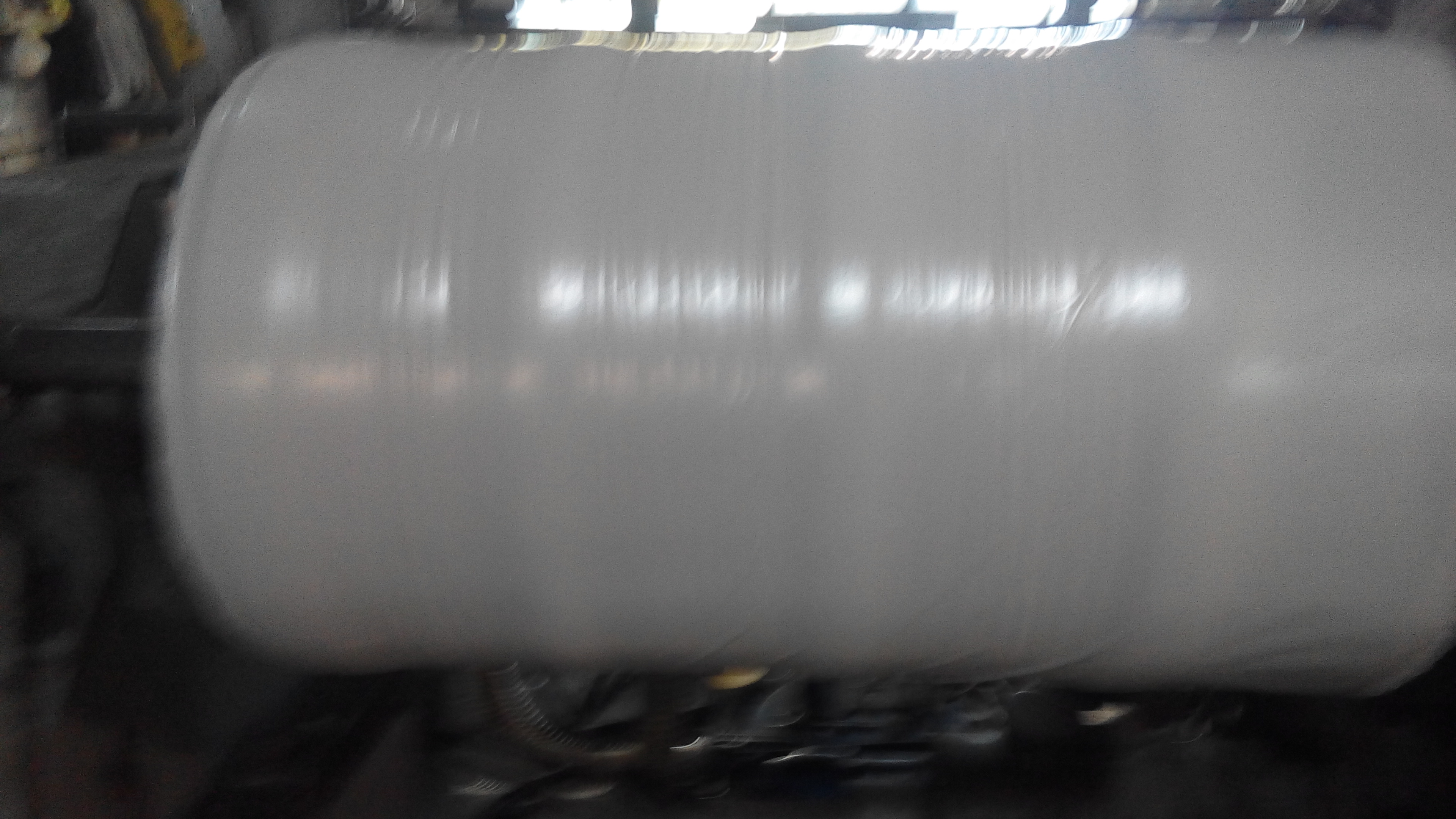

#26 Сообщение Виктор 58 » 26 сен 2017, 19:36
технолог54 писал(а): 23 сен 2017, 20:58 Пришлите фотографии посмотрим.
Вот так получается.

#27 Сообщение леха » 26 сен 2017, 19:58
Понимаете ,с этой стороны монитора совершенно не понятно чем Вам можно помочь для исправления этого ужаса . Назовите хотя бы марку станка и год выпуска чтоб ознакомится с машиной найдя её описание в сети ( если это реально) . Предлагал Вам повернуть кольцо обдува чтоб определить не в обдуве ли причина .Вы не ответили .Это значит что непопробывали ? Или попробовали ,но шишки не переместились? Ну не телепаты же мы .
Ослабте натяжку до минимума ,хотя бы .
