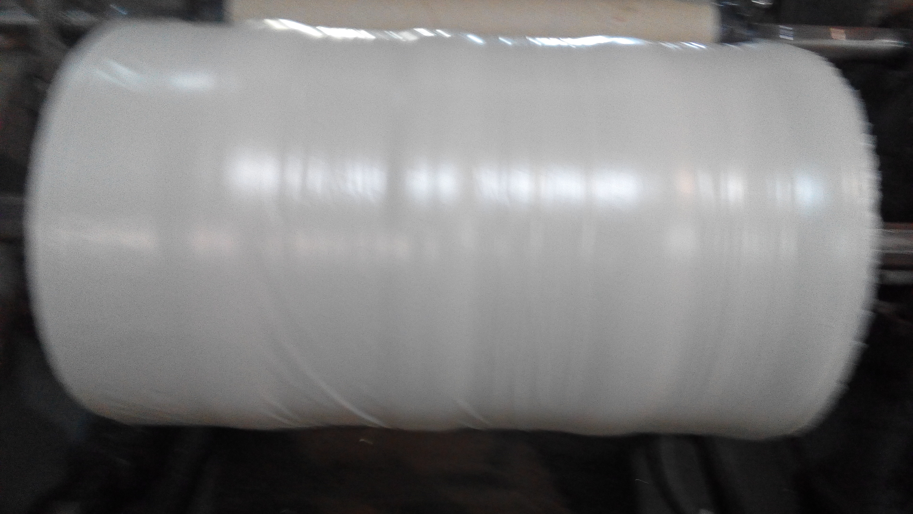

Здравствуйте всем.
Скажите кто сталкивался с такой проблемой?
На экструдере вращения головы нет и при намотке получаются местные утолщения. Зазор в голове одинаковый, дорн и голова чистые. Эти утолщения по ширине около трёх сантиметров и они на обеих роликах практически равномерно по ширине, их по четыре штуки на обоих роликах равномерно по всей ширине, ширину полотна делаем от 500 до 550 мм. толщина плёнки 40-50 мкр, когда делаем 90 мкр они становятся менее заметны. Голову уже сломал, что же это такое. Позднее фото приложу, пока не знаю как это сделать.
Ответьте кто нибудь.

У Вас идет разнотолщиность, при вращении головы она равномерно распределяются по всей ширине. Попробуйте сделать раздув рукава на максимум, сколько позволяет экструдер, утолщения должны минимизироваться.

Попробуйте на голове отмечать места где идут утолщения и регулировочными винтами отрегулировать толщину в этих точках.

Они идут на обеих роликах по четыре штуки практически на равном расстоянии, это значит по всей окружности головы получается. И они не более трёх сантиметров по ширине. Вроде бы всё перебробовал, раздутый пузырь равномерный без перекосов. Хотя есть один момент по раздутому пузырю, с одной стороны на него смотришь он всё нормально симметричный, переходишь на противоположную т.е на 180 град и видна ассиметрия.

Тогда Вам может стоит проверить все валки на намотке на плоскопаралельность, это тоже может давать такой эффект.

Проверяли, нормально, да и они находятся в заводских посадочных местах. А вот после прижимных валов когда рукав идёт до резки (режем лезвиями в направляющих ножах) периодически видны небольшие складки. Натяжка плёнки средняя, когда сильно натягиваю это понятно складки идут. И я думаю что если бы было разнопаралельность то тогда по краям была бы разнотолщиность, а она по краям одинаковая, и намотка шла бы морковкой а морковки нет есть только эти волдыри.

Добавляем процессинговую добавку для ПВД, соответственно дорн и голова нагара не имеет всё чисто, смотрел много раз.
Меня вот этот парадокс мучает по ассиметрии пузыря с притивоположной стороны, черт его знает почему так. Делаю симметрично с другой стороны, опять с этой стороны получается ассиметрия, так и не могу понять из за чего.

Трудно говорить, конечно не видя всего процесса. Проверяли голову на семитричность?

Я фото выложу. Проверяли и голову и дорн на элипс, проверяли штангелем правда всё в в одних размерах на штангеле. Вот у меня есть подозрение что есть какие то микропровалы по периметру одного из нихили на обеих, которые штангель не ловит. Тут надо на каком то компьютерном или лазерном токарном что ли править есть ли есть, но вот как это узнать, я без понятия. Тем более утолжения на этих волдырях на 5 мкр разница от ровного полотна.

Немного ослабте крепление головы к адаптору и немного поворачивайте голову .
Если хотите найти причину поверните кольцо обдува .

Чудная симметрия проявляется только в одну сторону ( например в сторону бункера - намотчика ) ? Если это точно не связанно с инерционностью изменений после регулировки то возможно у Вас люфт на заслонке кольца обдува ?( при сильном напороре воздуха заслонка плавает).
По поводу как определить причину шишек писал выше и если причина не в обдуве желательно температуры ,скорость шнека, каков износ шнека и тд и тп.

Например низко расположенный стабилизатор/ диафрагма ( то чем шар фиксируется) + температура + состав вторички. Тоесть если стабилизатор в восьми точках контачит с чулком то может и в нем причина .

В головке есть спиральный раздатчик?

чисто в теории, как я понимаю без спирали все действия будут бесполезны, такова реология полимеров.

#26 Сообщение Виктор 58 » 26 сен 2017, 19:36
технолог54 писал(а):
23 сен 2017, 20:58
Пришлите фотографии посмотрим.
Вот так получается.

Понимаете ,с этой стороны монитора совершенно не понятно чем Вам можно помочь для исправления этого ужаса . Назовите хотя бы марку станка и год выпуска чтоб ознакомится с машиной найдя её описание в сети ( если это реально) . Предлагал Вам повернуть кольцо обдува чтоб определить не в обдуве ли причина .Вы не ответили .Это значит что непопробывали ? Или попробовали ,но шишки не переместились? Ну не телепаты же мы .
Ослабте натяжку до минимума ,хотя бы .
