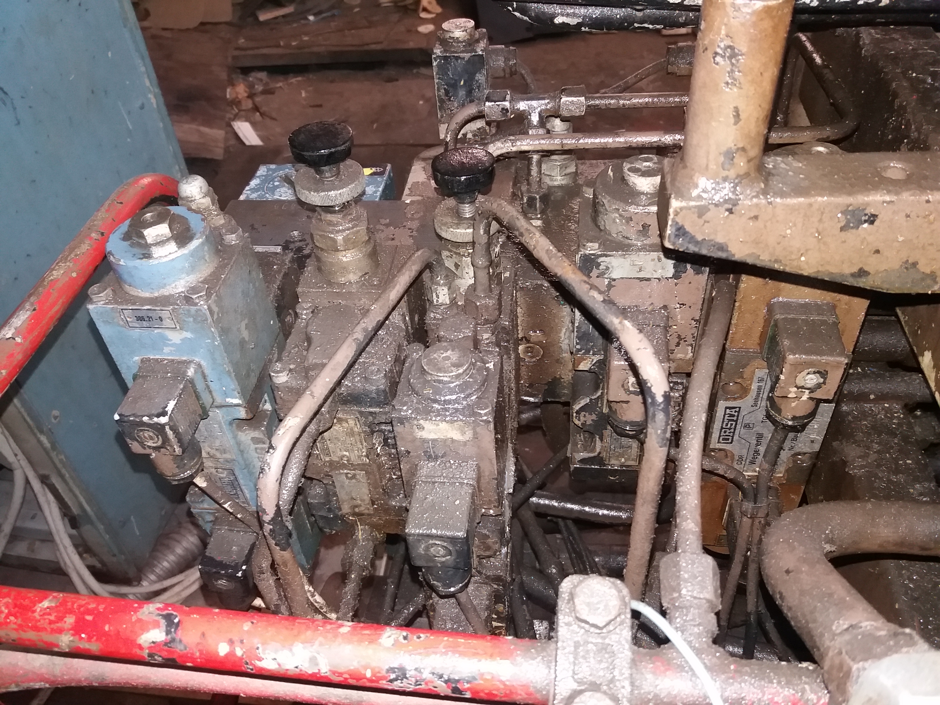

Прошу вашей помощи в таком вопросе, был нами приобретен станок kyasu 60/20. Пока его не запускали, хотим разобраться, а потом подключать. На данный момент есть ряд вопросов, может кто-то поможет советом.
1 . При транспортировке станок был завалился на бок и часть масла вытекла, поэтому лучше будет слить все масло и залить новое?! ( чтобы не смешивать)

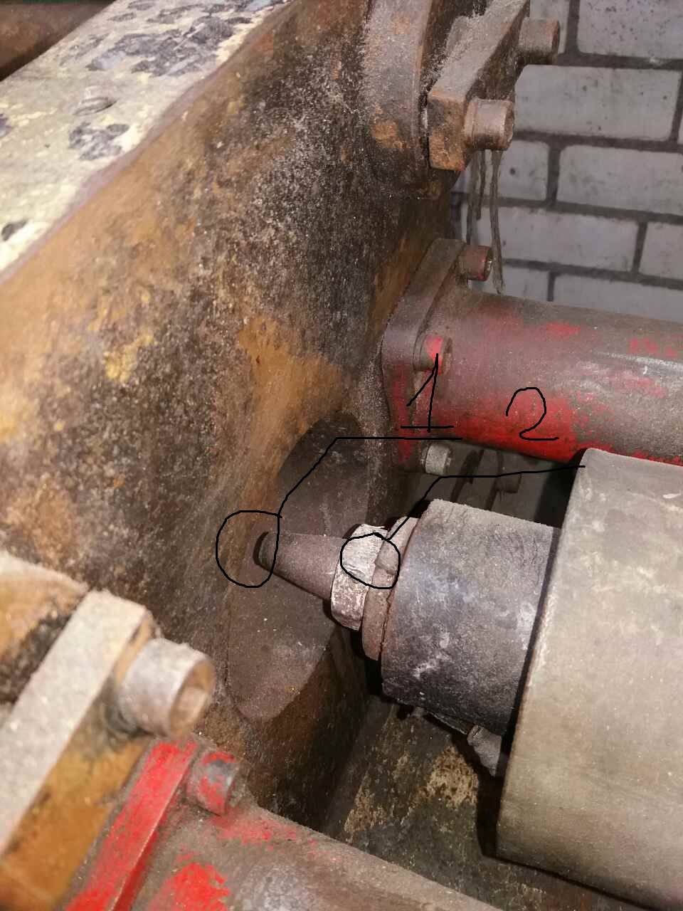

2. Но первой фотографии цифра 1 обозначает сопло и оно не радиус, а как будто сплюснуто. Его нужно точить?! И как снимается сопло?! Там где цифра 2 нужно ключом его откручивать?! ( в этом месте есть следы от ударов)

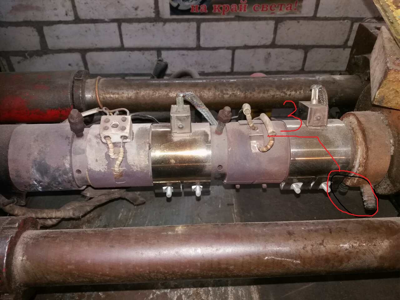

3. На втором фото цифрой 3 обозначено место куда подводится охлаждение шнека?! И как оно реализуется?!

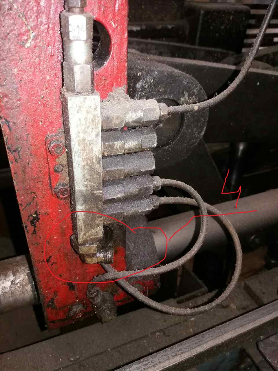

4. На третьем фото обозначено место куда подводиться смазывание валов?! И откуда его брать!?

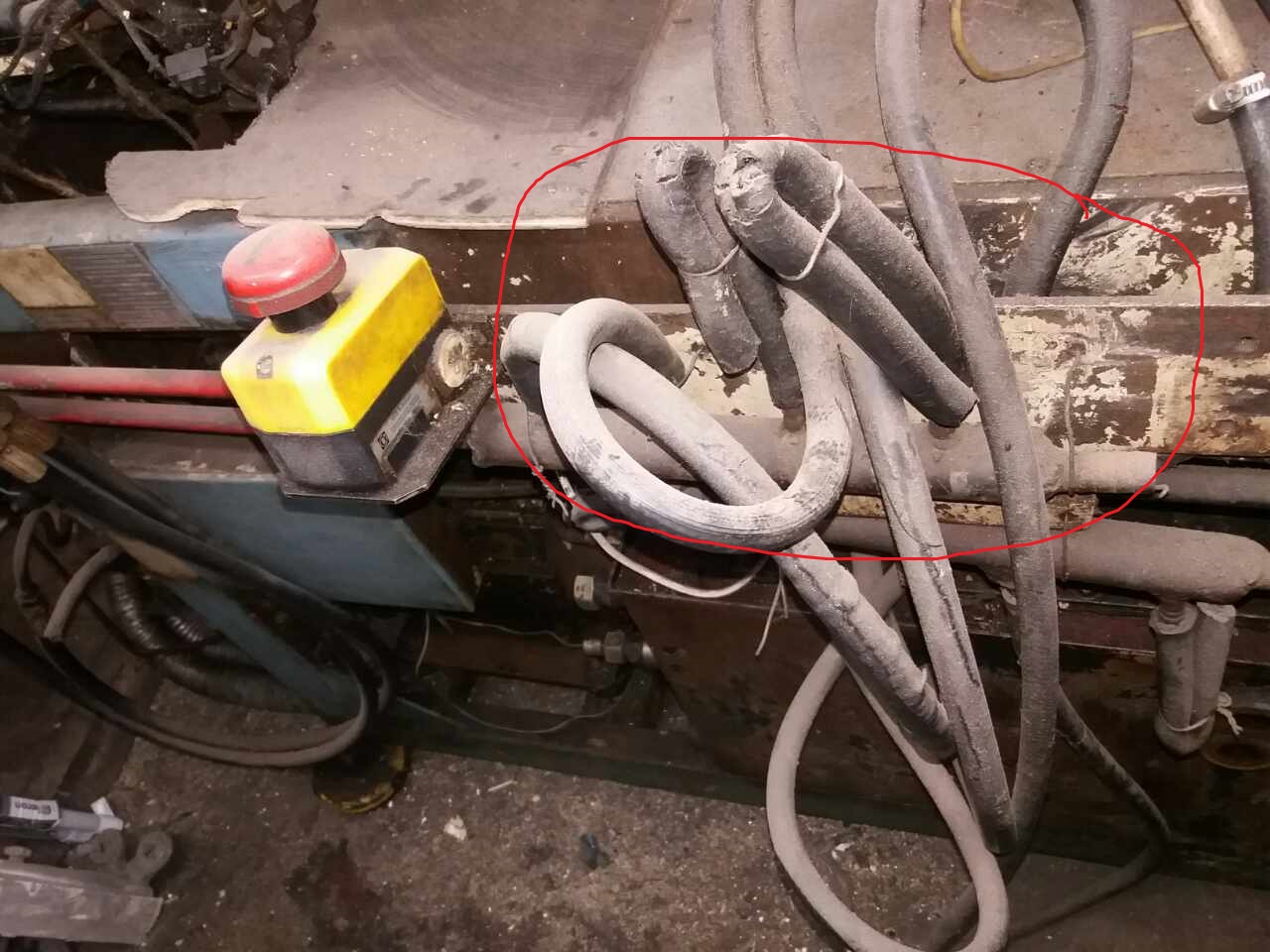

5. Что за шланги на четвертом фото?!

1. При покупке б/у лучше всегда новое масло менять на новое. Заодно можно бак помыть.
2. Зависит от ПФ. Обычно да, но бывают и погружные сопла и т.д. Осмотрите внимательно. Если оно раздавлено - будут видны наплывы металла. Да, оно откручивается. Естественно, только после прогрева. (ТэНом или газовой горелкой на вкус и порядочность и возможность)
3. Это охлаждение зоны загрузки узла впрыска.
4. Это система смазки КРМа узла смыкания скорее всего. Либо там стоит автоматическая система смазки (по сути бак с моторчиком и парой реле), либо вручную через пресс-масленку (она же - тавотница)
5. Протяните - узнаете. Может быть на охлаждение зоны загрузки. Может на теплообменник для охлаждения масла. А может и на распределитель для охлаждения ПФ (пресс-формы)4.

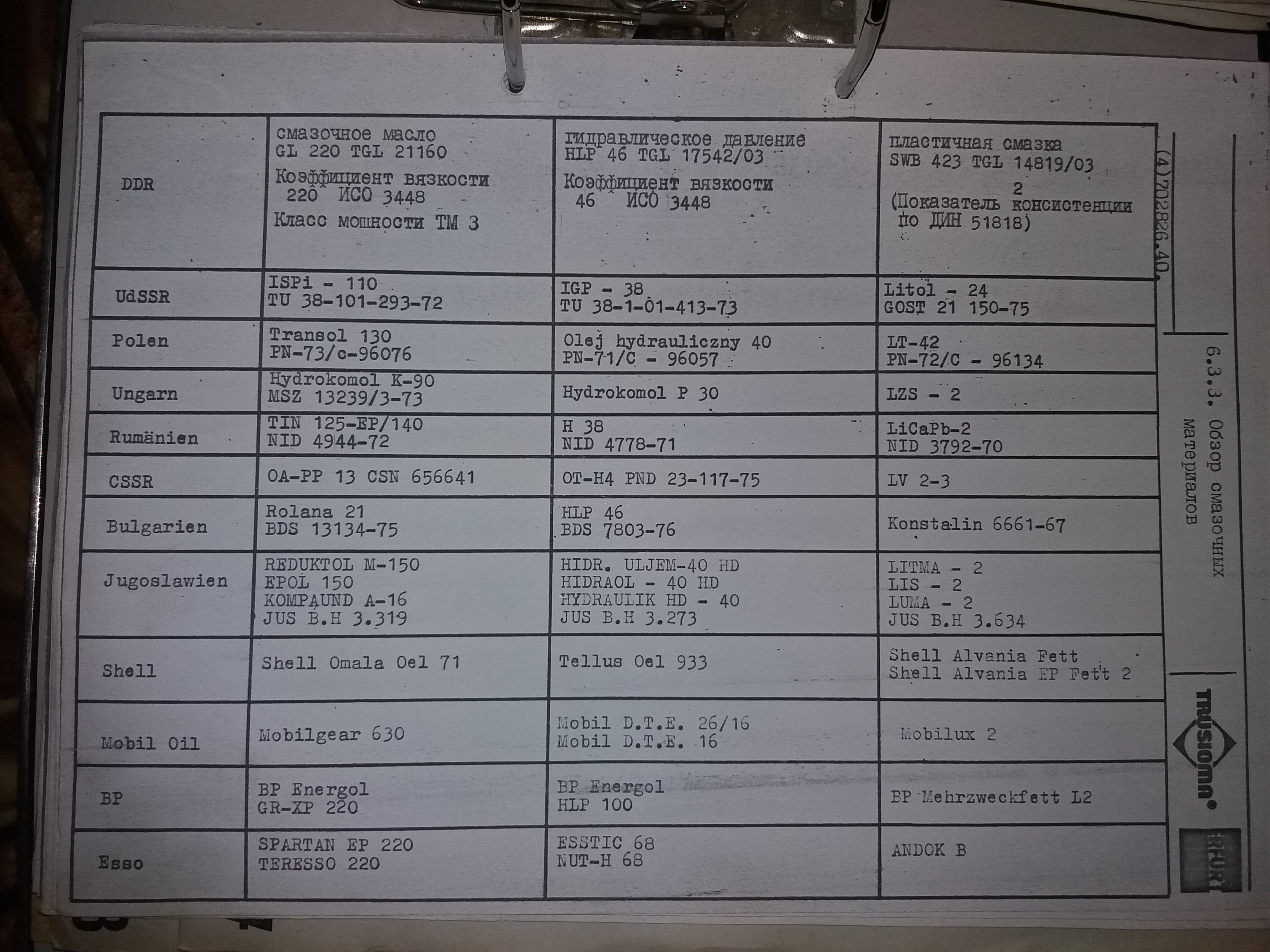

А масло Масло ИГП-38 или HLP-46 или МГЕ - 46?!
[/quote]

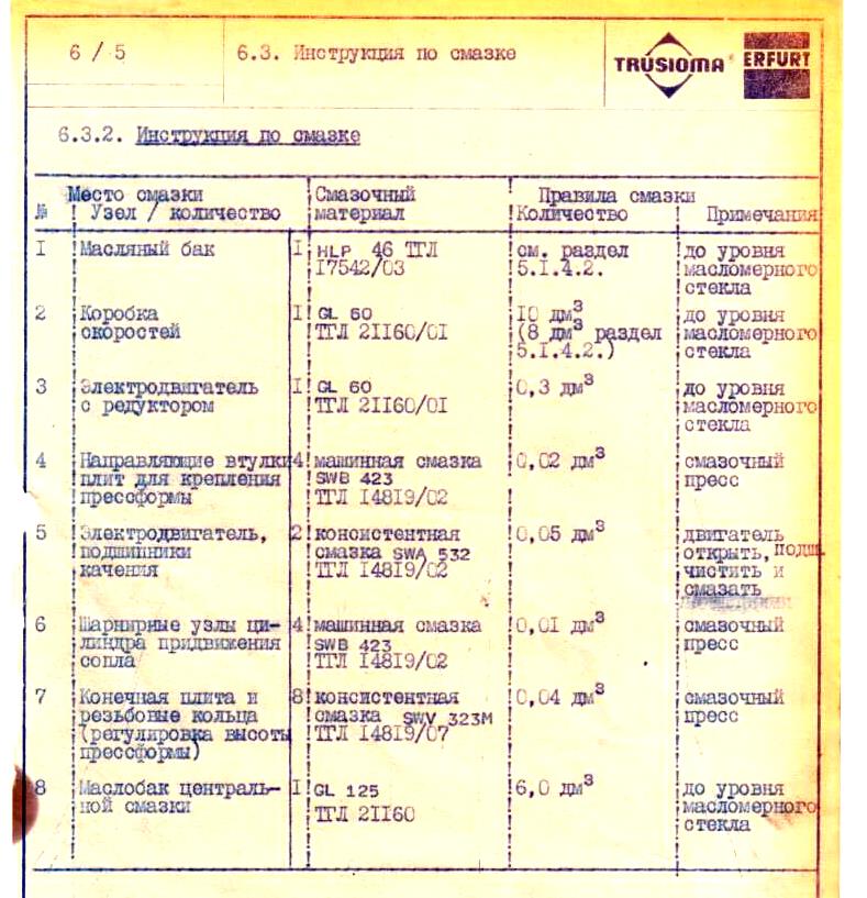

Льют и 38.
Почитайте для общего
http://e-plastic.ru/forum/viewtopic.php ... BE#p130771
Еще раз спасибо ЗЮМу за информацию :-)
Vladimir_Z
Сообщения: 12
Зарегистрирован: 24 май 2017, 10:37
Город: Минск
Re: Станок куаси 60/20. нужна помощь.
#6 Сообщение Vladimir_Z » 11 сен 2017, 16:54
Я так и планировал лить HLP-46. Это ветку читал, и вот сам себе придумал проблему.
нам досталось еще 4 листика из инструкции вот там и есть HLP-46. :-):

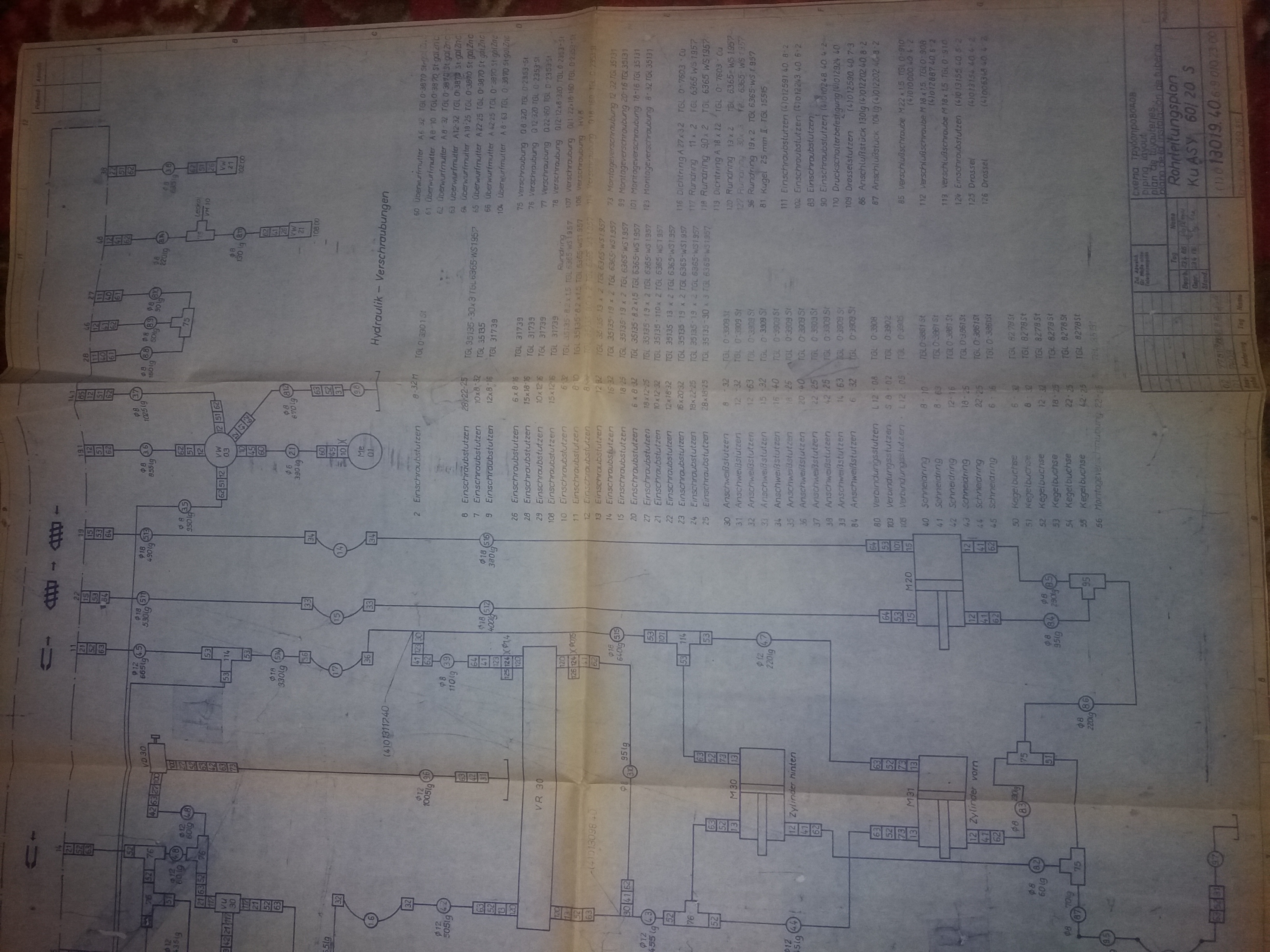

:mi_ga_et:
Что за часть схемы? Можете выложить?

Сегодня еще раз смотрел документацию и нашел интересную папку. Оказывается не все я видел, что передали. Вот может кому пригодится. Вопрос с маслом снимается.

Vladimir_Z писал(а): 11 сен 2017, 21:43 ....или приложить что есть из документов?!
Машина у Вас довольно редкая.
Сообщения: 1587
Поблагодарили: 390 раз
#11 Сообщение Мулланур » 12 сен 2017, 18:23

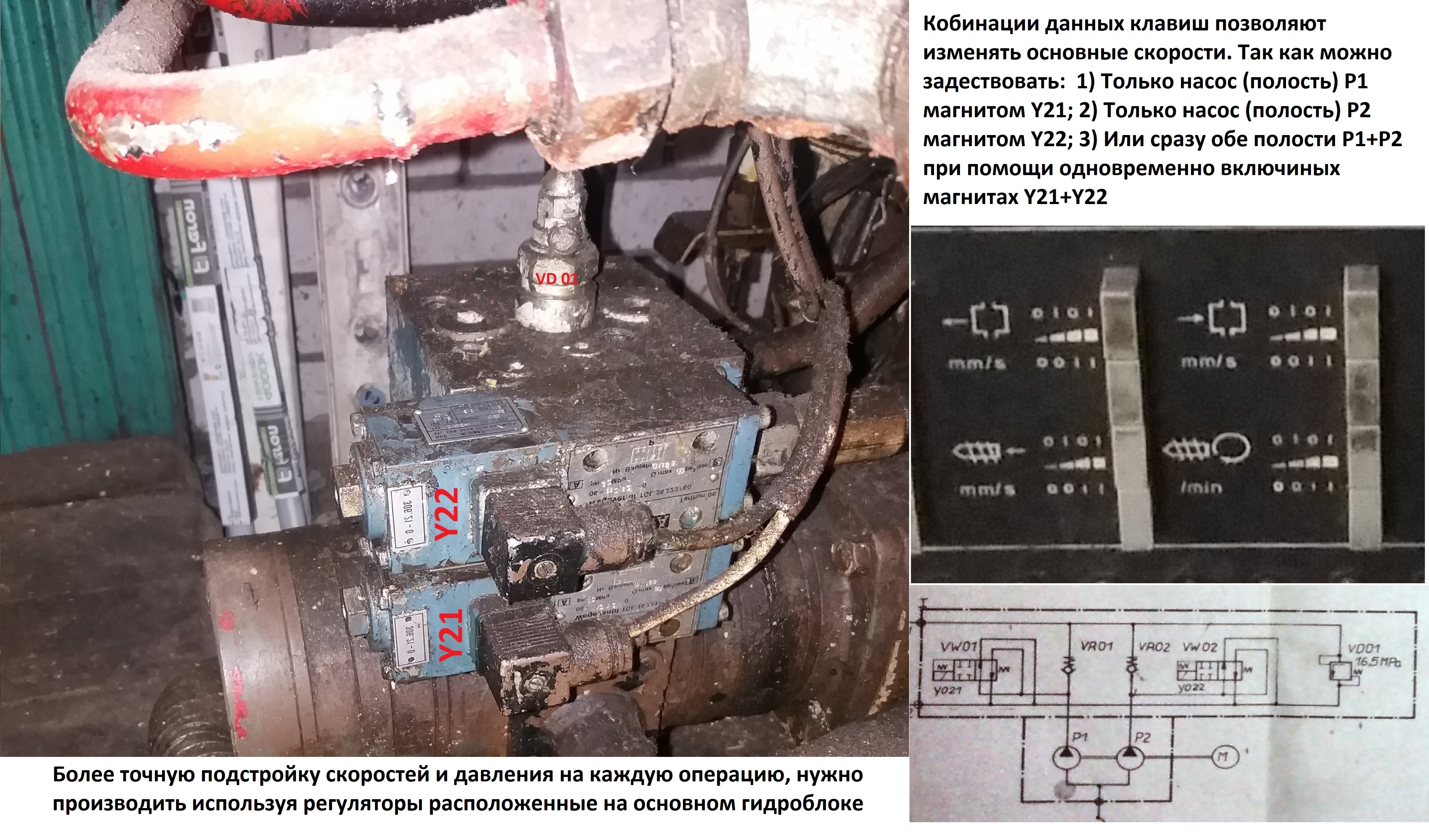

2) Фотографию другой стороны гидроблока.

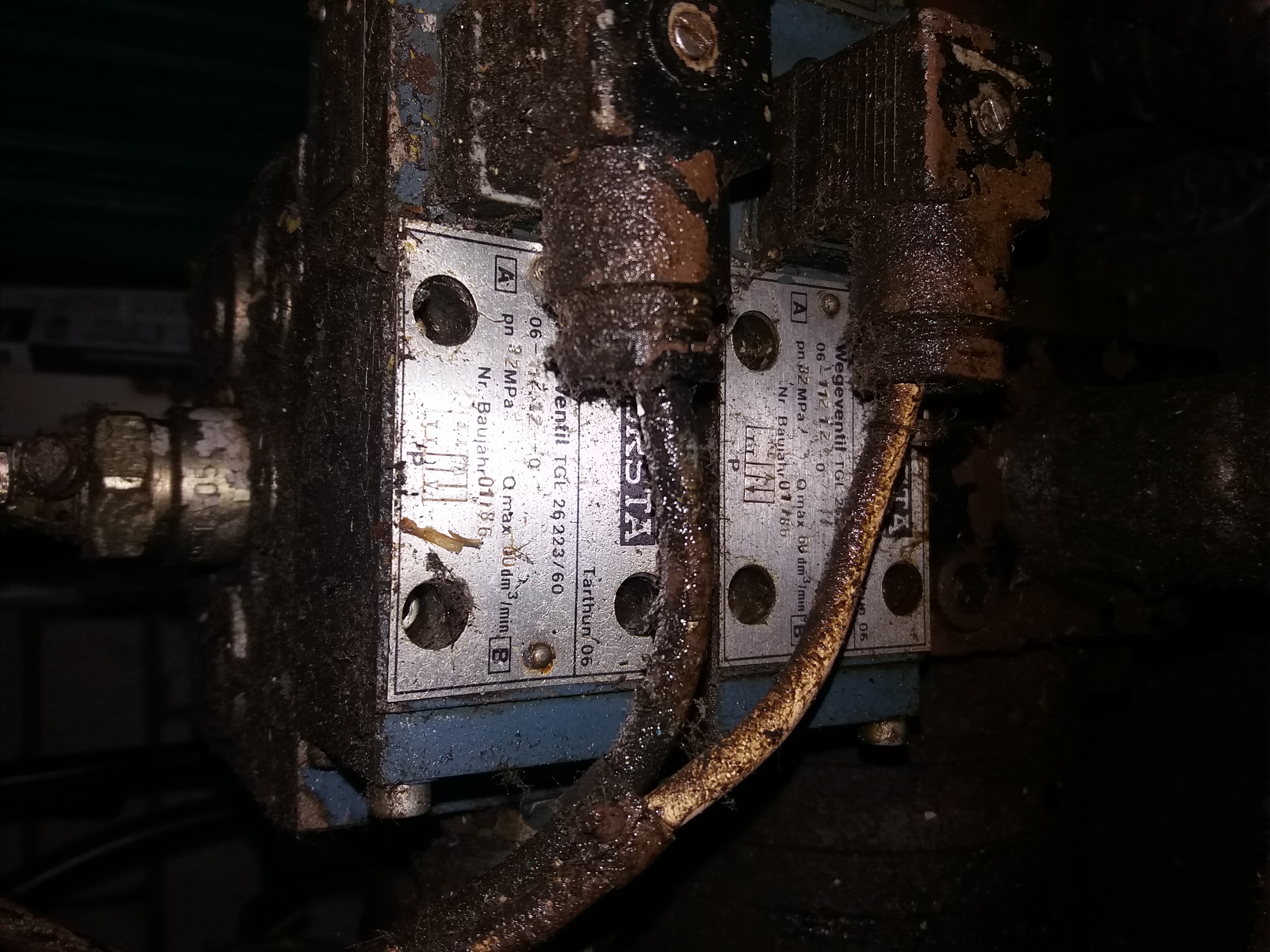

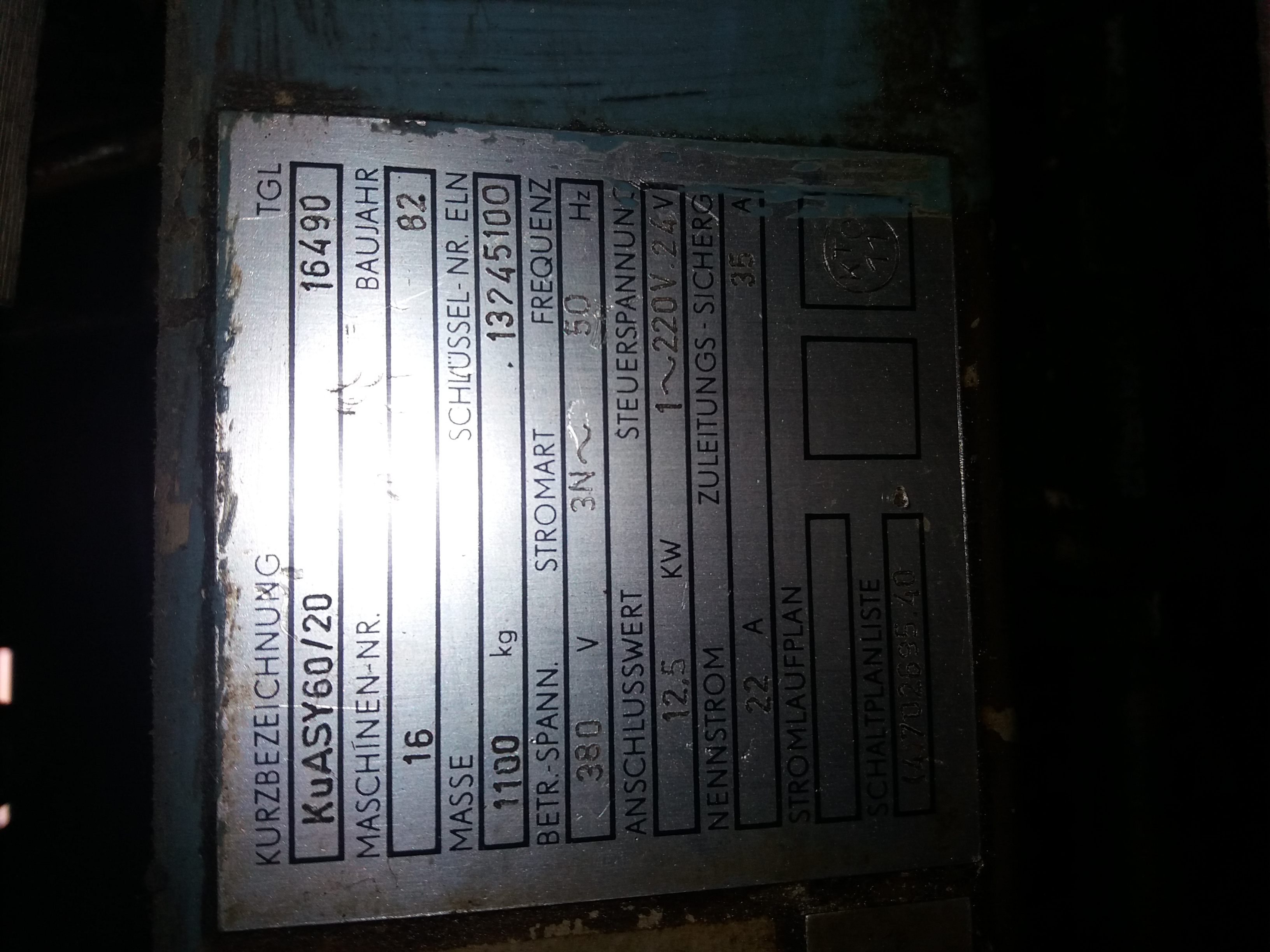

#12 Сообщение Vladimir_Z » 12 сен 2017, 21:44

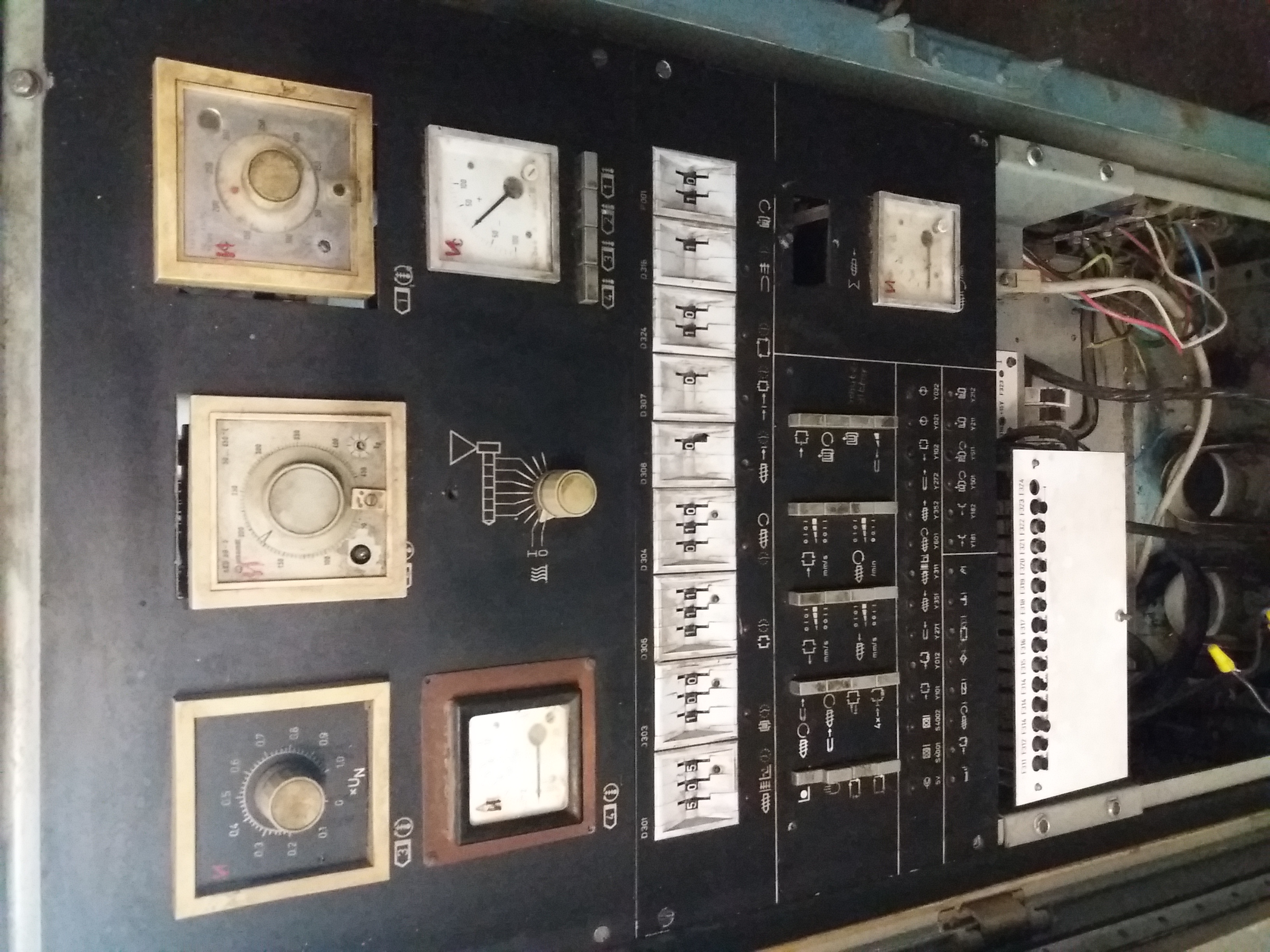

Пока на телефоне есть такое фото. Это обратная сторона гидроблока и шильда на раме. И шкаф со стороны управления. В четверг будем отмывать его, тогда смогу сделать фото получше.

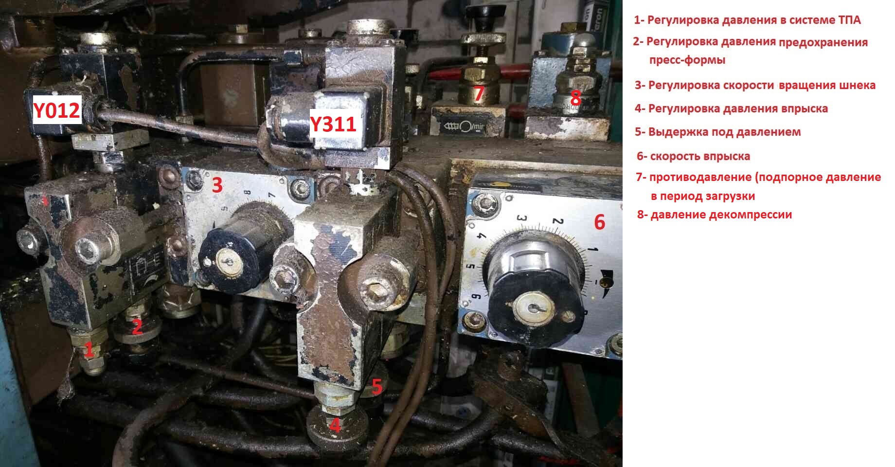

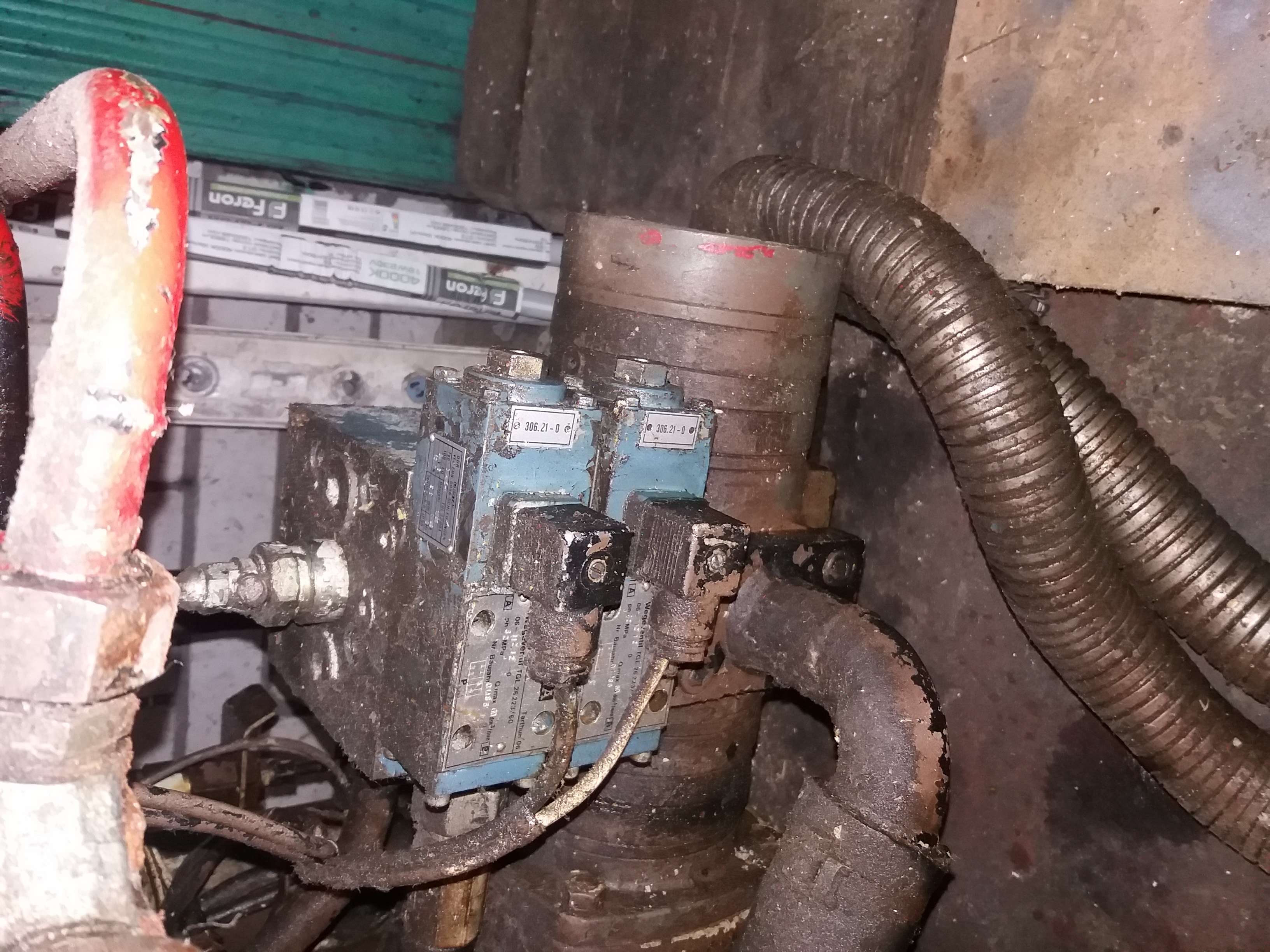

Вот гидроблок с другой стороны. Часть гидромотора

#14 Сообщение Мулланур » 15 сен 2017, 21:59
Немного подкорректировал первую фотографию.

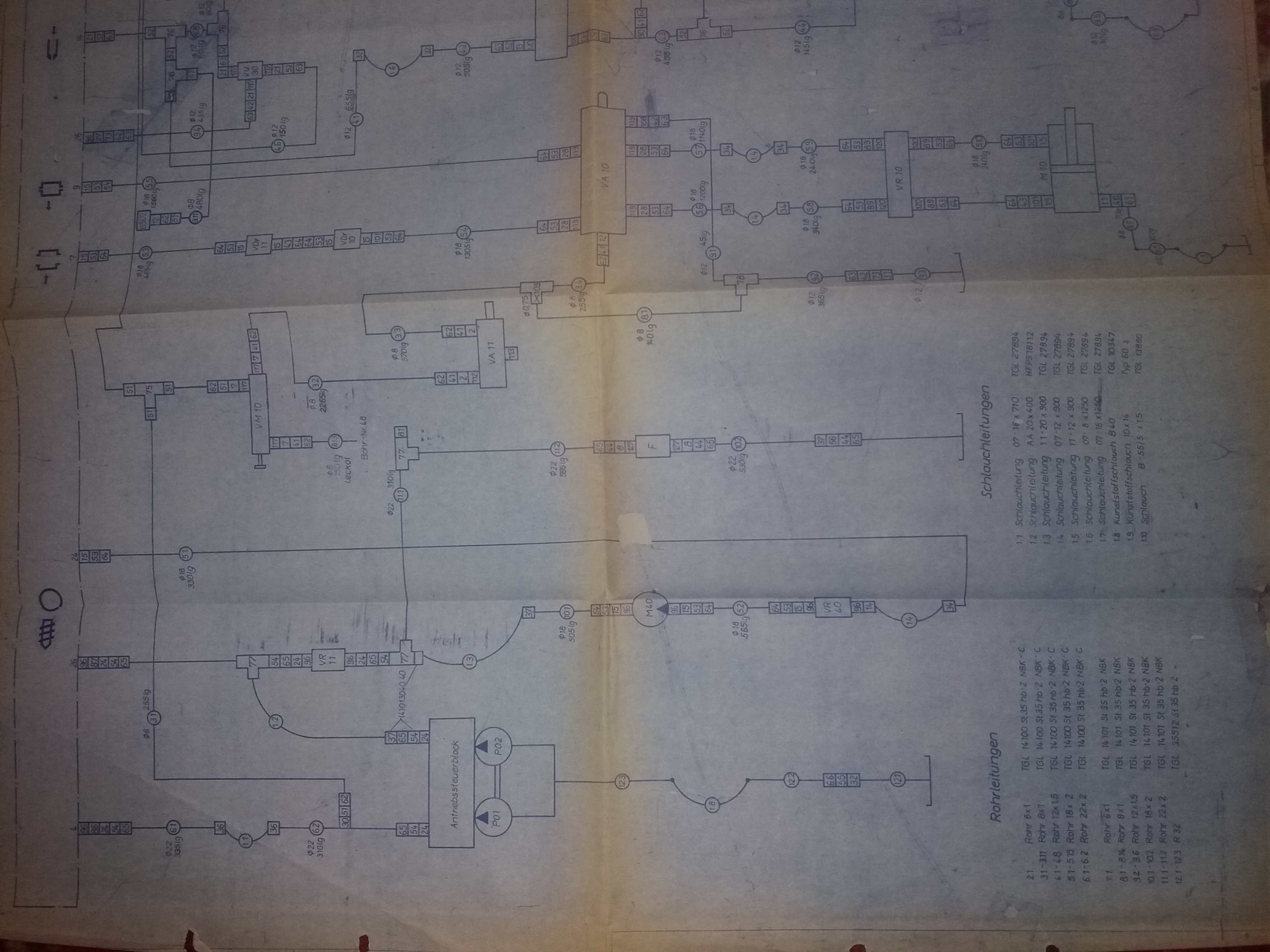

Вот еще схема трубопроводов.

#16 Сообщение Vladimir_Z » 16 сен 2017, 12:35
Часть 2
