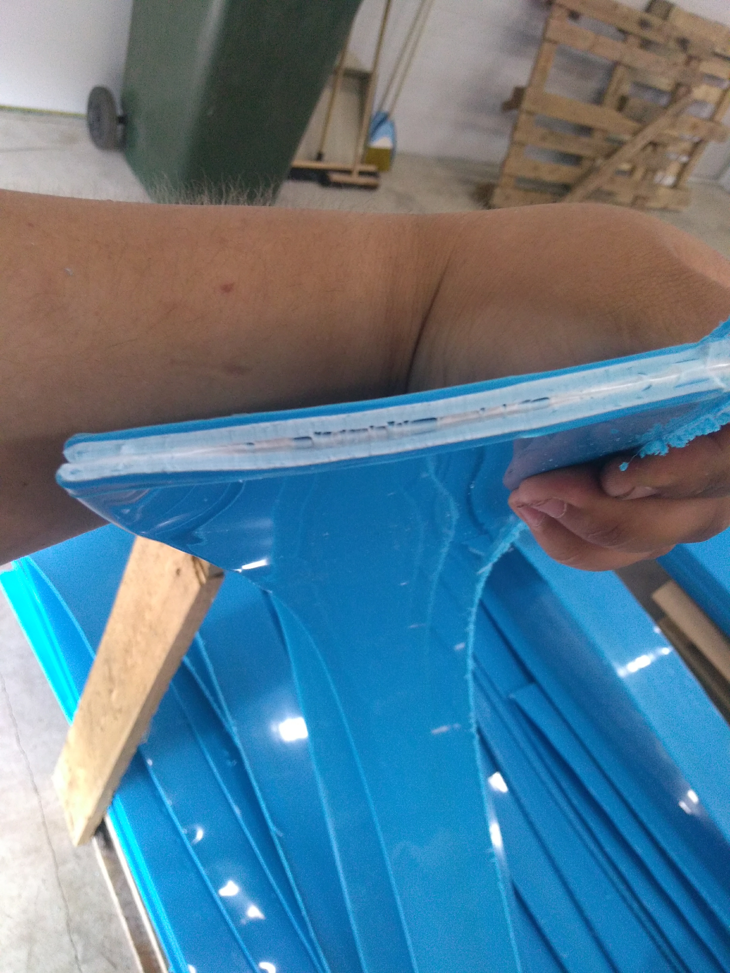

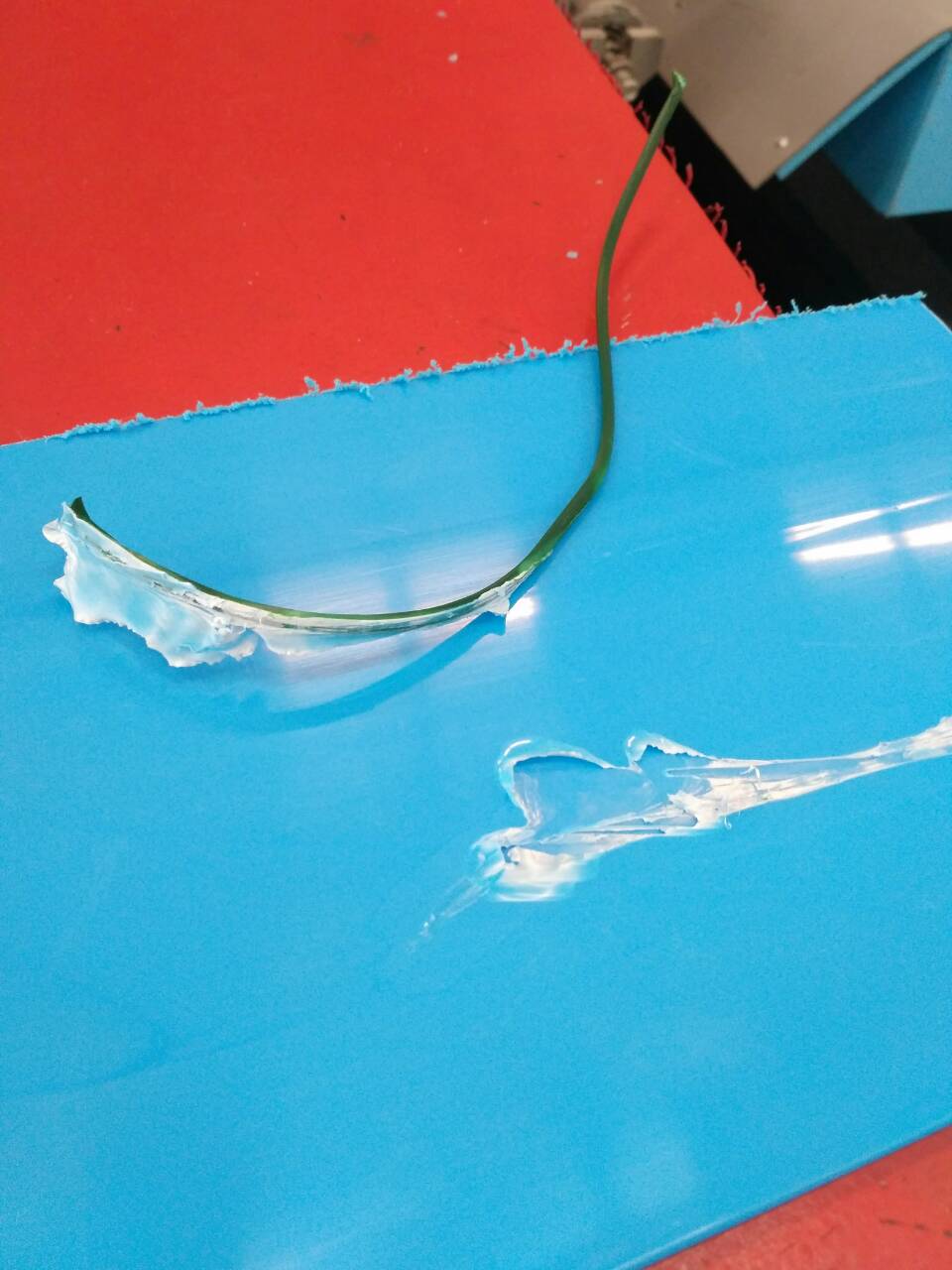

Полипропилен листовой слоится после прокатки. На стыковочном станке не стыкутся расслаивается и ломается по шву ПП видеокассет 8300 100% + 3% краситель.

Он при разогреве с листа как пленка срывается. Температура на стволе 150-190 градусов. На голове 190 градусов. Больше ставший покрывается желтыми пятнами. На залах 75 градусов.

Ни хрена не понял....А на каландрах температура...Если у Вас не сбалансированы время (скорость) и охлаждение....У Вас и будет расслоение...(для толстых листов)...Может кто переведет топикастера с видеокассетами... :-|-:

ПП первичка Нижнекамск 8300 на валах 75 градусов
Поверхность листа и толщина нормальные. Все синхронизировано.

Толщина листа 5 мм

Увидел...НА ЗАЛАХ 75... :hi_hi_hi:...Пробуйте уменьшить скорость и поднять каландры до 80 - 85...И вообще ...у Вас "чисто" поймать режимы... пинайте наладчиков (но нежно, нужные люди)....

rvv1990 писал(а):Температура на стволе 150-190 градусов. На голове 190 градусов. Больше ставший покрывается желтыми пятнами.
Попробуйте без красителя повысить температуры до 170-210 С и посмотрите, будут ли желтые пятна и не уменьшится ли расслоение.

"На голове 190 градусов. Больше ставший покрывается желтыми пятнами."
Я так перевел...при больше 190....А вот этого не может быть....В принципе.... не может быть....Возможно и наладчики не помогут... :-(
