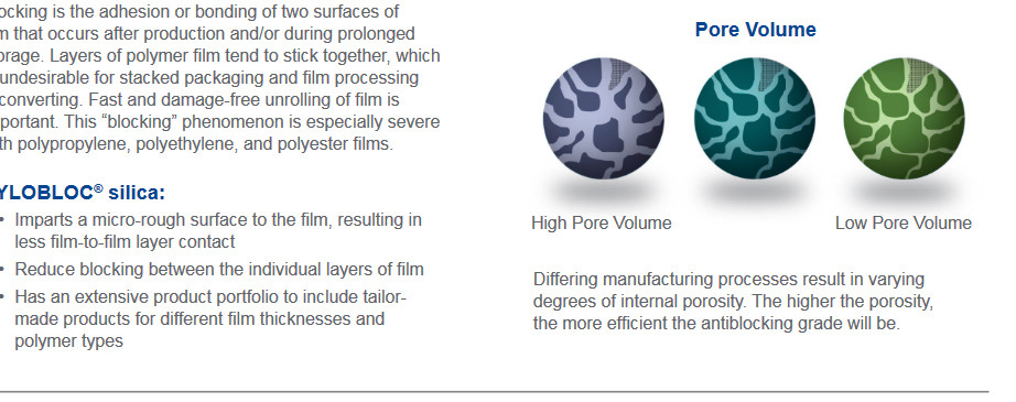

#9 Сообщение st_alexander » 14 авг 2017, 13:40
Картинка одного малоизвестного производителя синтетических окисей кремния. Сплошная "кристалличность", никакой пористости

st_alexander писал(а):Может Вам самому стоит до конца прогуглить, чтобы в пористость поверить?
какая связь между диоксидм кремния и кизельгуром?
Силикагель с химической точки зрения: высушенный гель поликремниевой кислоты, твёрдый гидрофильный сорбент.
вы считайте так, как вам удобно, успехов.
и да, диоксид кремния после введения в полимер образует поры и дыры.
Кроме хим состава - вообще никакой связи.
Насчет дыр совсем однако не согласен...Чтобы не разводить и не нарываться на длинный спор о поведении "Аэросилов" (Орисилов) Уважаемый Старпом - Вам нужен СК компактированого талька (та же силика) -30%ти или 40%ка......Что бы сохранить "скользячку" тальк в СК должен быть аппретирован либо силанами либо стеаратами.... Как то так...С Уважением P.S. Старпом - представь что 3-4 кг кремнезема находится в 50 кг мешке......
