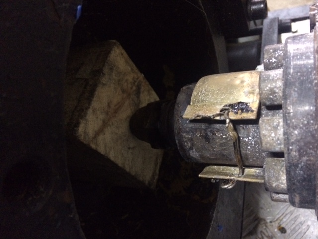

Здравствуйте! ТПА у нас WG 140 Cosmos. поставили новую пресс-форму. ведра объемом 3 литра. впрыск почему-то делает в пресс-форму совсем чуть-чуть, а основная масса пластика выливается мимо. соответственно печатает всего пол ведра

Проверяйте место сопряжения сопла и литниковой втулки. Либо поджим торпеды у станка.

тут еще одна проблема. когда идет загрузка сырья, начинает еще до начала впрыска выливаться пластик. еще до того, как он задвигается к пресс-форме.

Проверяйте клапан подпора узла впрыска и, как выше уже указал достопочтенный Пластер, сопряжение сопла и втулки.

Как минимум, одна причина, которую необходимо устранить, уже есть, "блямба" между соплом и втулкой.Максим39 писал(а):тут еще одна проблема. когда идет загрузка сырья, начинает еще до начала впрыска выливаться пластик. еще до того, как он задвигается к пресс-форме.

Для проведения пластикации, мы пользуемся простым способом: К плите, где установлена форма, со стороны торпеды устанавливаем деревянный чурбачок, прижимаем его торпедой и производим загруз. Потом отводим торпеду и убираем чурбак, ну а далее по регламенту, подвели торпеду и впрыскиваем. Работаем без отвода сопла.Максим39 писал(а):тут еще одна проблема. когда идет загрузка сырья, начинает еще до начала впрыска выливаться пластик. еще до того, как он задвигается к пресс-форме.

вот я почти так же делал, только не двигал торпеду, а прижимал деревяшкой-загруз делал. но вот все равно же в форму у меня не заливает. в форму льет меньше половины, остальное выливается мимо ( . а как исправить этот момент, чтобы загрузка нормально шла ? что сломалось? что-то внутри торпеды (пружины какие-то ) ? плохо у нас тут нет людей , которые могли бы приехать посмотреть. я просто далек от этого честно говоря, а тот кто мне помогал (настраивал) , заболел серьезно и думаю долго не сможет помочь .ПластСтер писал(а):Для проведения пластикации, мы пользуемся простым способом: К плите, где установлена форма, со стороны торпеды устанавливаем деревянный чурбачок, прижимаем его торпедой и производим загруз. Потом отводим торпеду и убираем чурбак, ну а далее по регламенту, подвели торпеду и впрыскиваем. Работаем без отвода сопла.Максим39 писал(а):тут еще одна проблема. когда идет загрузка сырья, начинает еще до начала впрыска выливаться пластик. еще до того, как он задвигается к пресс-форме.

Нет не правильно. Где конкретно у вас появляется пластик снаружи?
Основной вариант - плохое сопряжение литниковой втулки и сопла машины. Радиусы должны совпадать примерно или у сопла быть чуть меньше. Диаметры отверстий (выходного сопла и входного на втулке формы) должны примерно совпадать, либо у сопла на 1 мм меньше. Проверяется это все штангелем и бумажкой на прижим без впрыска. Если все не совпадает, разбиты радиуса, большие фаски по кромкам отверстий и прочая порнография - то берем и ремонтируем сопло и/или втулку. Это к токарю. И вообще почитайте форум, про это здесь уже не раз писалось. Есть еще такая вещь, как центровка узла впрыска - ось материального цилиндра (и сопла, соответственно) должна совпадать с осью формы. Сильное несовпадение обычно видно даже на глаз, если смотреть во время прижима (осторожно, берегите лицо от расплава!) Если есть отклонение большое - пусть Ваш наладчик отцентрует узел впрыска.
Далее возможно что все совпадает приемлемо, но машина не прижимает сопло во время впрыска. Не знаю как у Вашей машины, но на многих усилие прижима узла впрыска регулируется. Посмотрите настройки. Может у Вас там 10% стоит
Обычно ставят близко к максимуму. Так же проверьте гидравлику (прижим узла впрыска) по необходимости.
Далее пластик может вытекать по резьбе сопло-фланец материального цилиндра. Ну здесь все понятно - разборка, осмотр, ремонт или замена сопла/фланца.

Ещё вариант. Проблема с гидрозамком на прижим сопла или самим гидроцилиндром прижима.
Сделайте фотографии или снимите видео этой проблемы.
