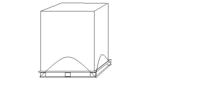

Здравствуйте, уважаемые профессионалы! Буду благодарен за советы.
Пробовали делать для нового клиента рукавную термоусадочную пленку для упаковки паллет. Упаковываются паллеты вручную, грелкой.
При упаковке возникает проблема: слишком высокое «подскакивание» пленки.
Подробнее: на паллету пленка одевается так, что поперечная усадка осуществляется горизонтально, а продольная - вертикально. Далее в результате обогрева пленки горелкой, происходит усадка пленки, и проблема происходит в тот момент, когда продольная усадка подтягивает пленку слишком высоко, что оголяет продукцию заказчика снизу поддона. см. рис. во вложении.
Подскажите, каким образом можно уменьшить продольную усадку?

Первое, что напрашивается это "зону вниз" и немного ПНД. Но лучше уточнить: 1. пленка рукавом натягивается на палету ? 2. На какой фильере и какой рукав вы делаете ?

понизить скорость вытяжки при экструзииОлег_1 писал(а): Подскажите, каким образом можно уменьшить продольную усадку?
Головка только одна, поэтому думаю оборудованием ничего не исправить, возможно, можно использовать какие-то определенные полиэтилены для погашения усадки.
скорректировать технологию усадки: усадка происходит в ручном режиме, не в тоннеле?

1. Да. С рулона отрезается нужный по длине кусок, после одевается вручную на поддон, после запаивается сверху поддона вручную горелкой.Новатор писал(а):Первое, что напрашивается это "зону вниз" и немного ПНД. Но лучше уточнить: 1. пленка рукавом натягивается на палету ? 2. На какой фильере и какой рукав вы делаете ?
2. Термоусадочный рукав. 65 - продольная усадка, 32 - поперечная. Фильера одна, возможности использовать другую нет.

запаивать с нижней части не пробовали?Олег_1 писал(а): С рулона отрезается нужный по длине кусок, после одевается вручную на поддон, после запаивается сверху поддона вручную горелкой.

Как же это сделать? Вы предлагаете запаять пленку под паллетой?cs-mb писал(а):запаивать с нижней части не пробовали?Олег_1 писал(а): С рулона отрезается нужный по длине кусок, после одевается вручную на поддон, после запаивается сверху поддона вручную горелкой.
Мы пробовали начинать процесс усадки пленки с обогрева снизу поддона, что бы она зацепилась за края паллеты. Но цепляется она только на углах паллеты, посредине не цепляется, там и получается проблема.

именно так.Олег_1 писал(а):Как же это сделать? Вы предлагаете запаять пленку под паллетой?cs-mb писал(а): запаивать с нижней части не пробовали?
отрезать чуть больше требуемого; стянуть под паллетой на углах, затем по центру и далее вверх

Кроме довольно здравого совета по закреплению низа плёнки к поддону (это пока лучший вариант) - уменьшение скорости вытяжки, изменение кольцевого зазора, изменение формы рукава и смещение линии кристаллизации вниз.
