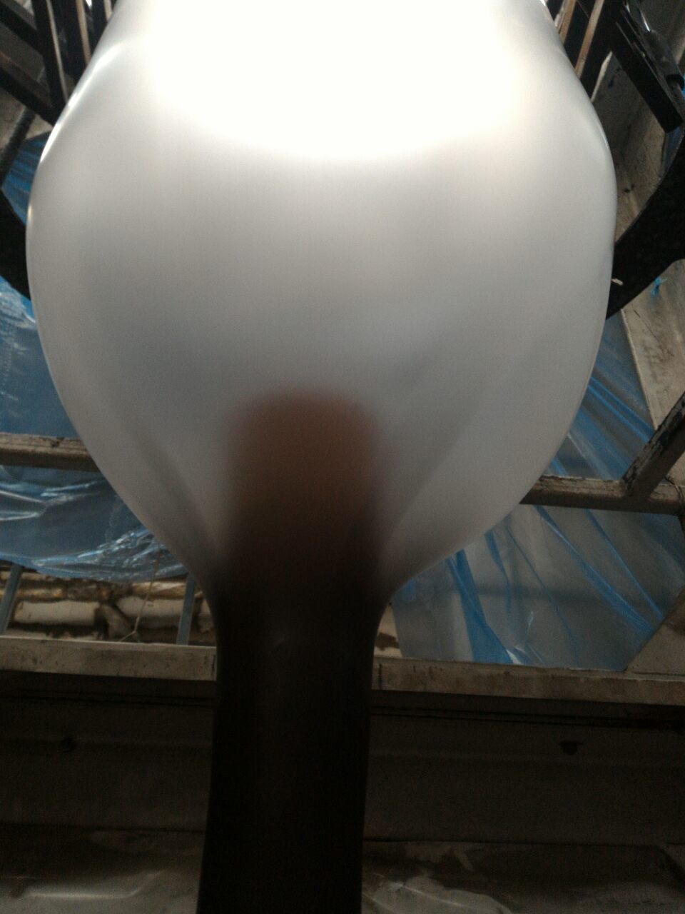

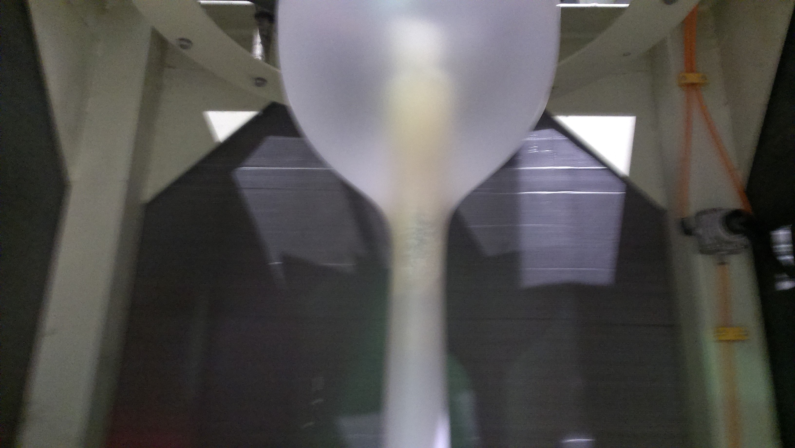

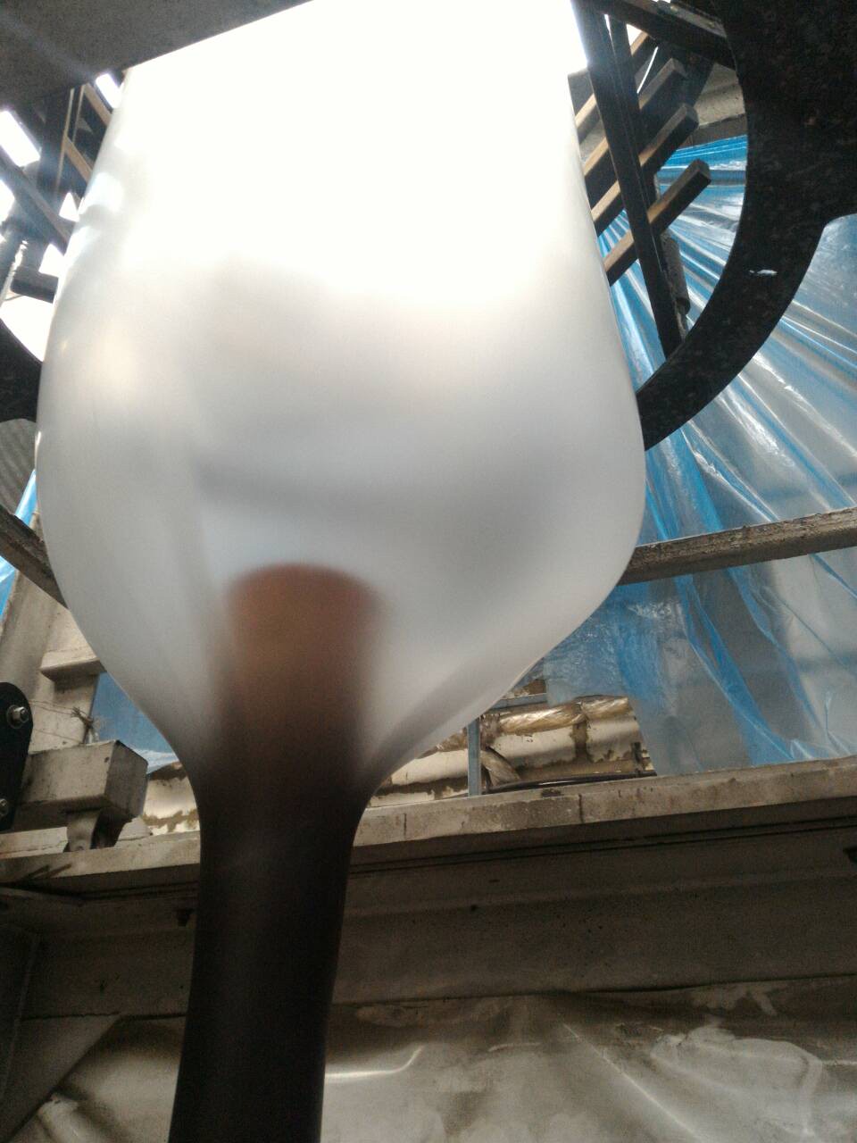

Коллеги,добрый день всем!Срочно нужна помощь!!!!Пнд пленка .Сырье ставролен68 с линейным.На одном станке чуть меньше чем на полголовы идут 3 темные полосы вращающиеся вместе с головой.Одна совсем толстая,даже дает грыжу.Чистили и верх и полностью всю голову.Проверяли все грелки,пробовали вводить экструзионку.
НИЧЕГО....Подскажите ,что это может быть? :ny_tik:

фото прилагается.Друзья фото приложить не могу.Не проходит....Извините.

media-share-0-02-04-7d38fac36674ee24fc29d8a360afada169668ece80bc8b0beef392764b786ea3-Picture.jpg
media-share-0-02-04-2bd910d24541550fc8a5c02f1d0defc7759e484d7e766b45385ab2ebb9157ff1-Picture.jpg

Вы напугали людей, написав что полосы темные :hi_hi_hi: эти полосы располагаются в местах выхода расплава. Пробовали на чистом ПНД? Температуру расплава при выходе из головки по всему периметру измеряли???

О каком периметре речь?нагреваль целиковый по диаметру головы.ч то значит проверить по периметру?полосы на шаре темные,как утолщение...на пленка в местах полос светлая рябь

оля писал(а):На 2 станках все тоже самое идет без проблем..
Торец у ролика темный?
Может масло в редуктор доливали недавно?

Возможно мне и показалось что ножка серая,сфоткал сейчас у себя на черном фоне и старом полотенце ...вроде светлая.

чудо какое-то прям. Впервые вижу, что ножка черная, а пленка прозрачная:)
то что они черные - это от материала, под цвет ножки, хотя если Вы только ПНД и линейник засыпали, как по мне масло попадает. Не думаю, что Вы температуры догнали до термодеструкции ПЭ, тем более при этом шарик бы колбасило.
а то что они вообще есть, сами полосы, это знакомая мне проблема при работе на чистом пвд, особенно на маленьких толщинах. Щипотка мела устранит и разгладит данный дефект, тоесть не нужно прям 5-10% сыпать его, достаточно будет 2-3%. По самому шару на 1й фотографии видно, что он у Вас угловатый, вот и 3 полосы получается.
