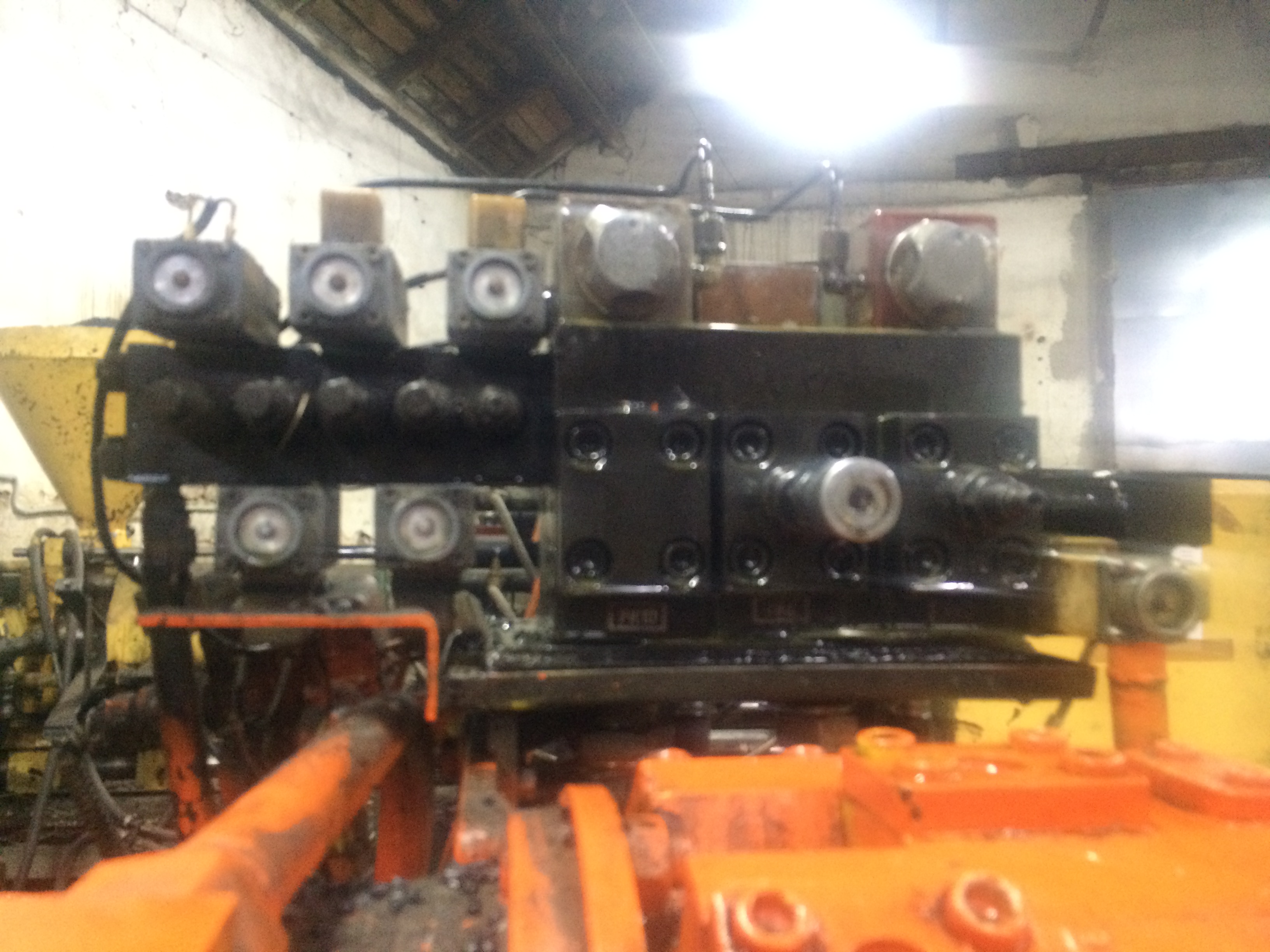

Спасибо за ответ. Новая проблема теперь на другой машине - ДЕ3132. Долго она стояла, решили кинуть форму на неё, но после пары движений плит пропало смыкание. Все работает, что касается правой стороны, сопло, шнековая пара, а слева вроде как открыться ещё пытается а на закрытие вообще не шевелится, давление 55 показывает. Гидрозамок на двери открыт, что можете посоветовать?

Так вроде дросселя закручены на клапанах РК1 и РК11
По первой машине:
1) Коль у Вас объедены в один насос потоки 8 и 9, тогда они должны работать параллельно а не отдельно;
2) Чистить придется обратные клапана КО1, КО2 и КО3, чтобы при отключении одного насоса второй мог работать
3) За давление отвечает КП1
4) Насосы стоят на одном валу электродвигателя но имеют разное направление. возможно собрали оба насоса в одном направлении.

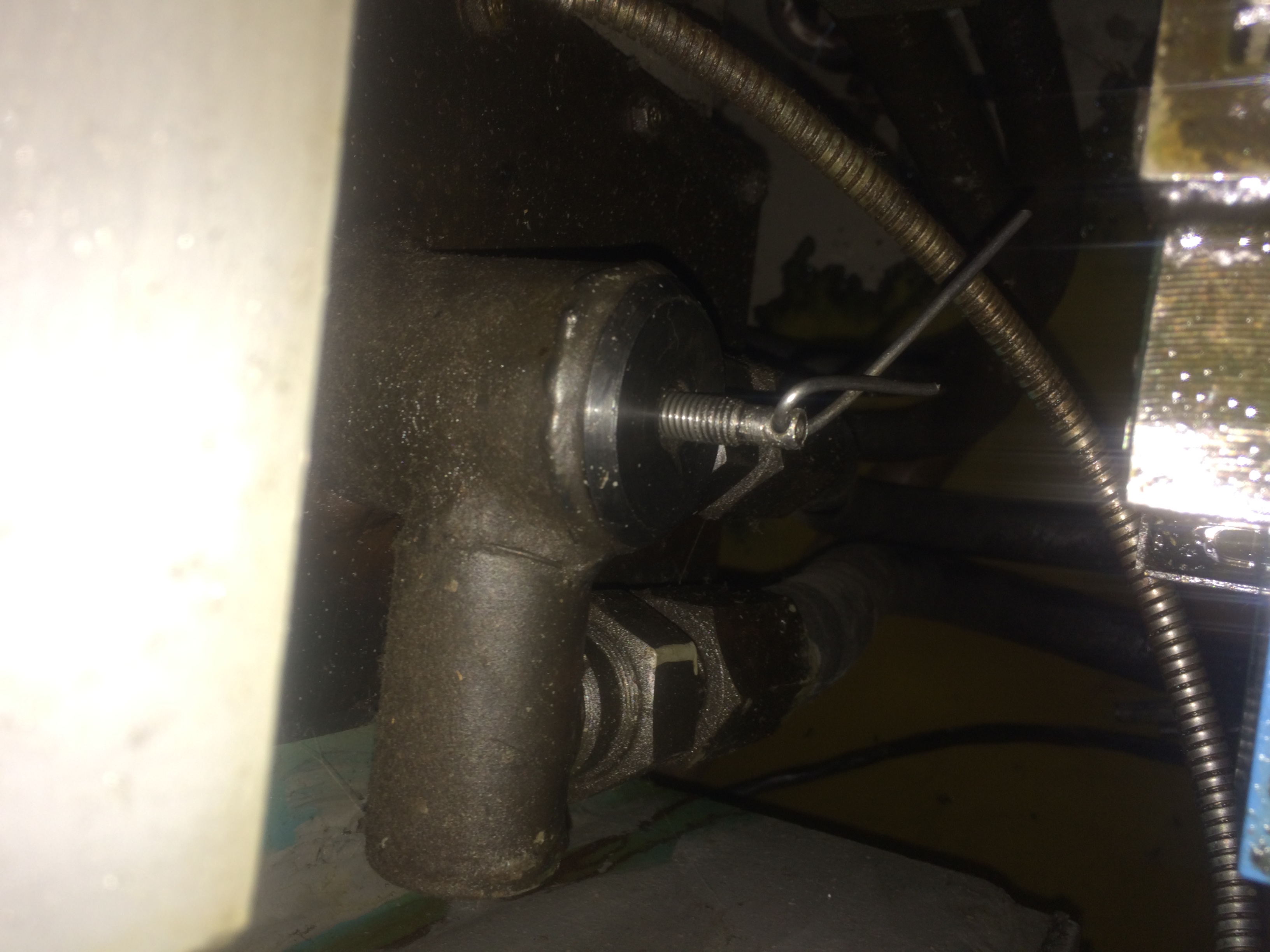

Добавляю. Поменяли задний блок (фото прикрепил) ничего не изменилось, при попытке открыть форму чуть дергается, при попытке закрыть тишина. Хотя блок с рабочей машины поставили. Ещё хотел спросить что делает вентиль на фото? У нас как бы на середине стоял, но пробовали по разному.

[quote]Ещё хотел спросить что делает вентиль на фото? [quote] Наверное закрывает обратку в бак, чтобы при ремонте из него назад не потекло. К насосам тоже вентиль есть, но побольше.

Я так понял что приработе они должны быть закручены, потому что на баке вентиль открывает масло когда он закручен. Я прав?

К насосам-да, а к смыканию не помню.

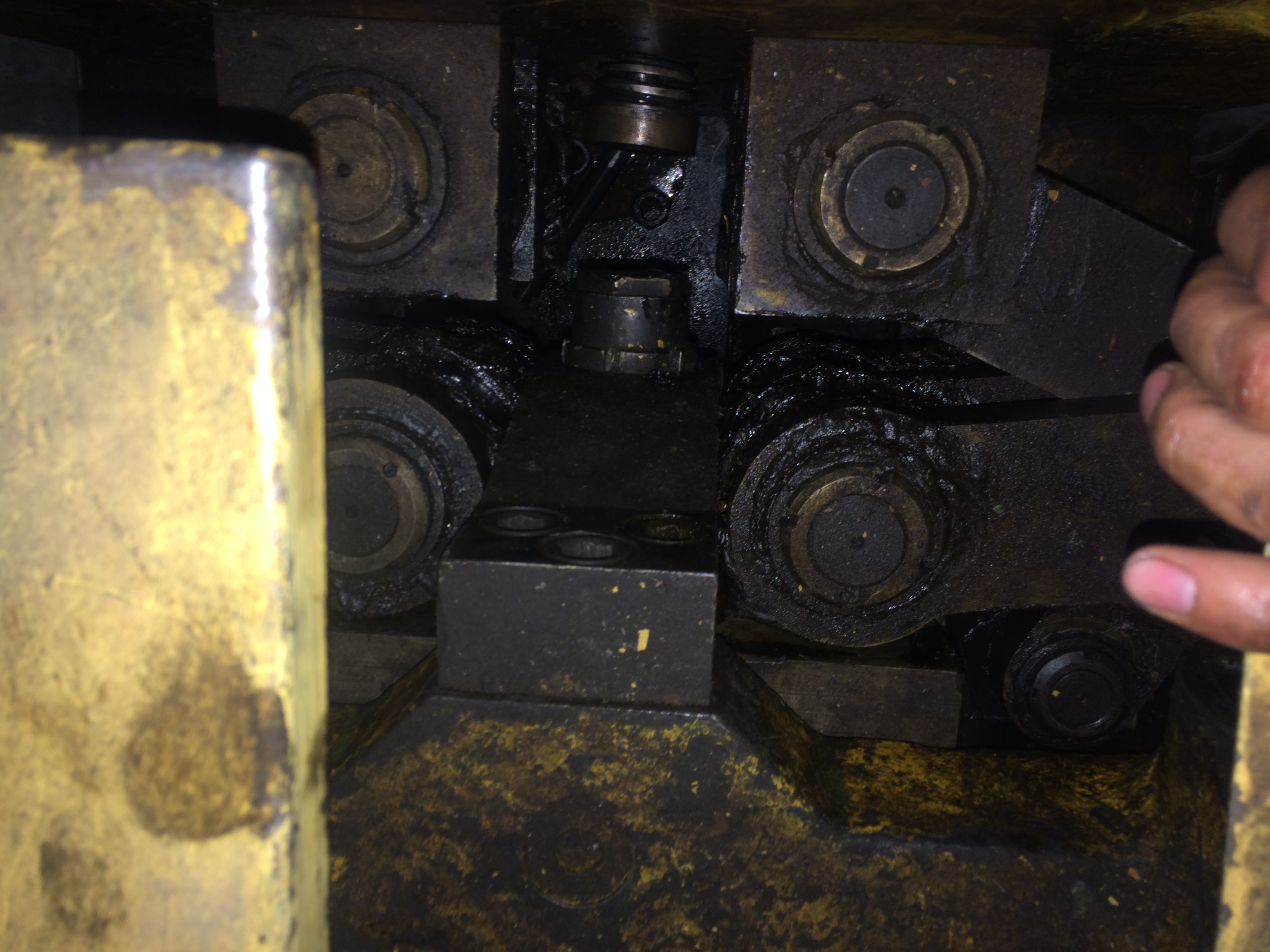

Начали разбирать, но кажется у нас симптомы того, что сорвало поршень в цилиндре впрыска...
