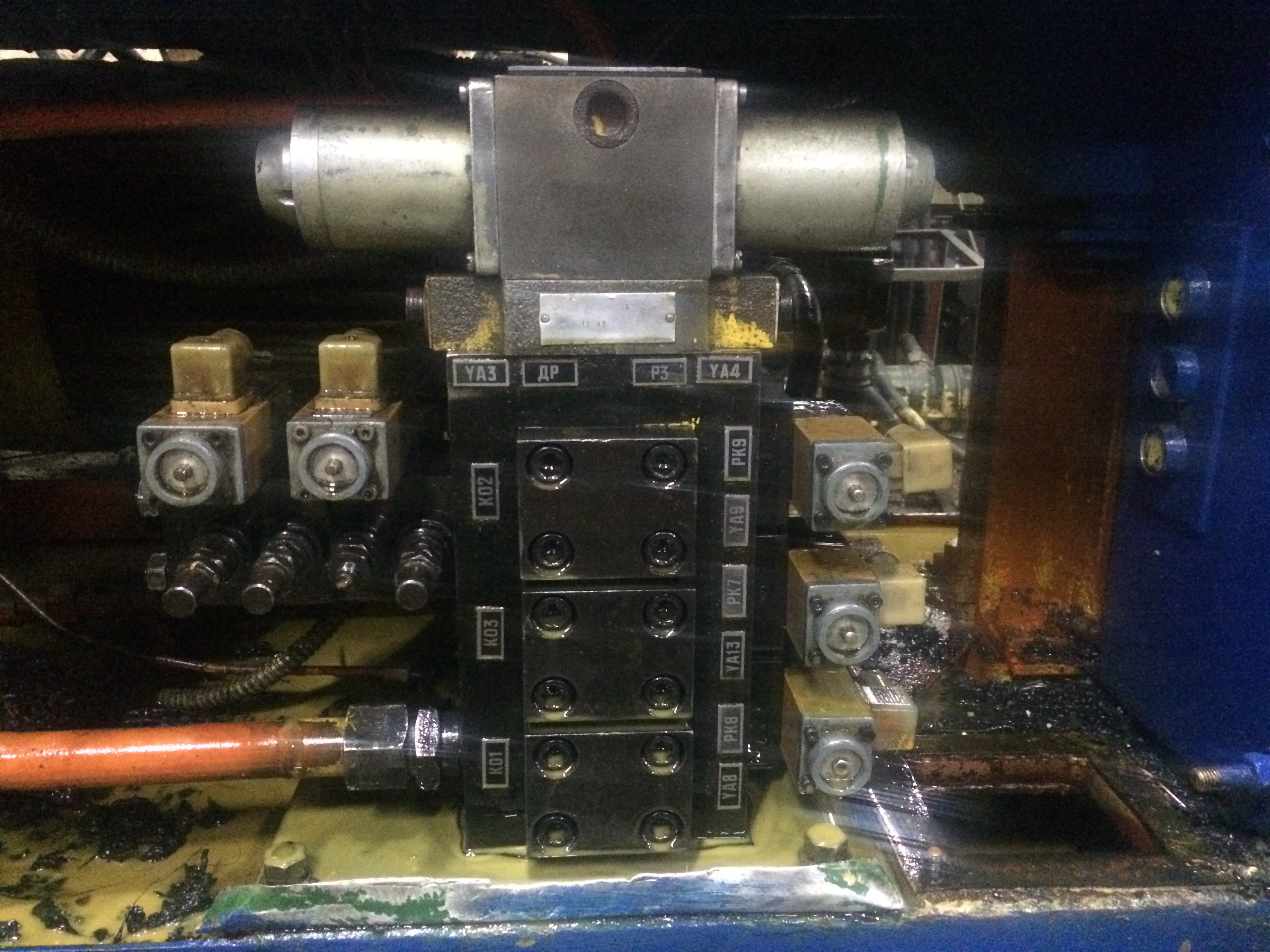

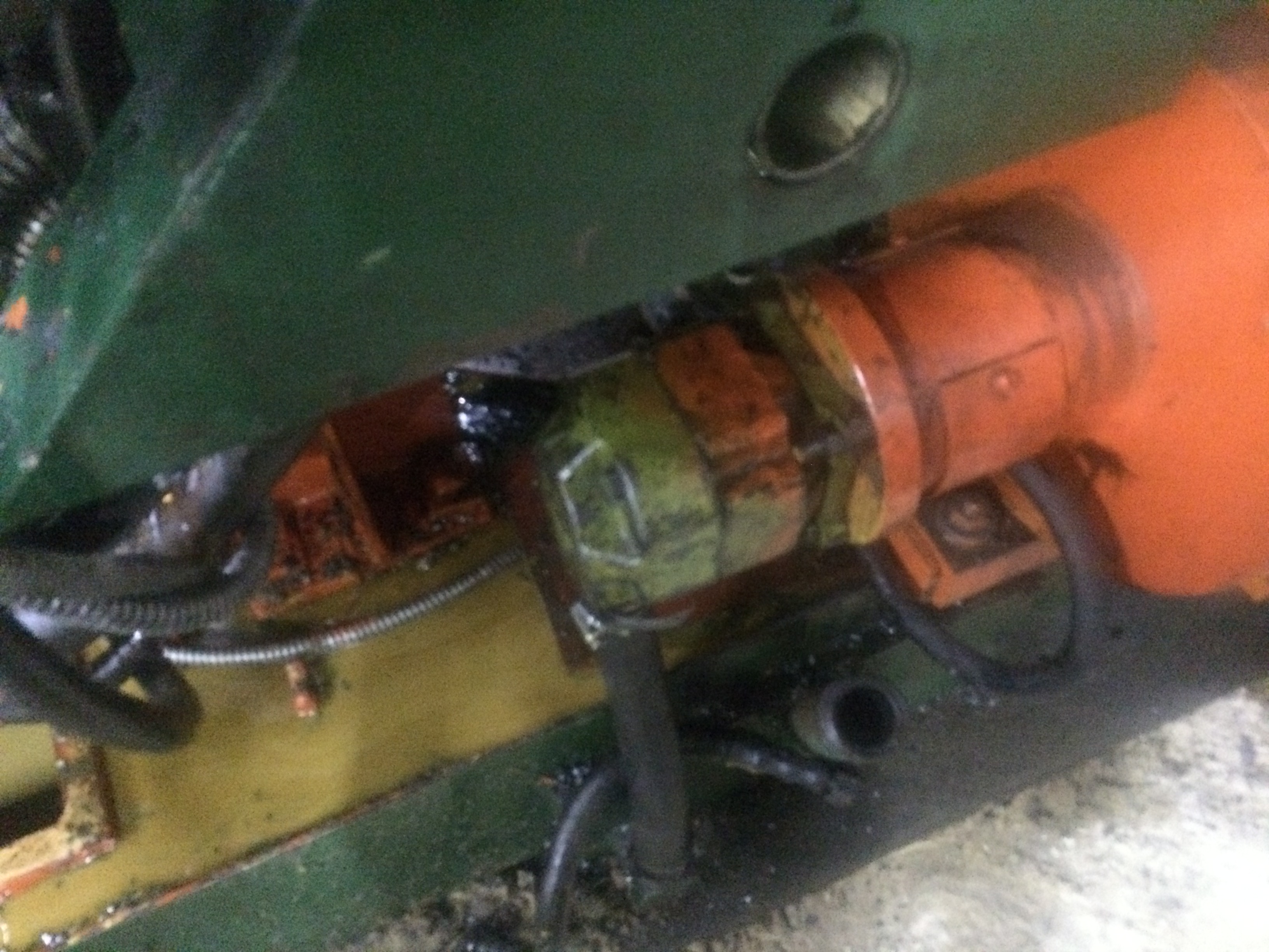

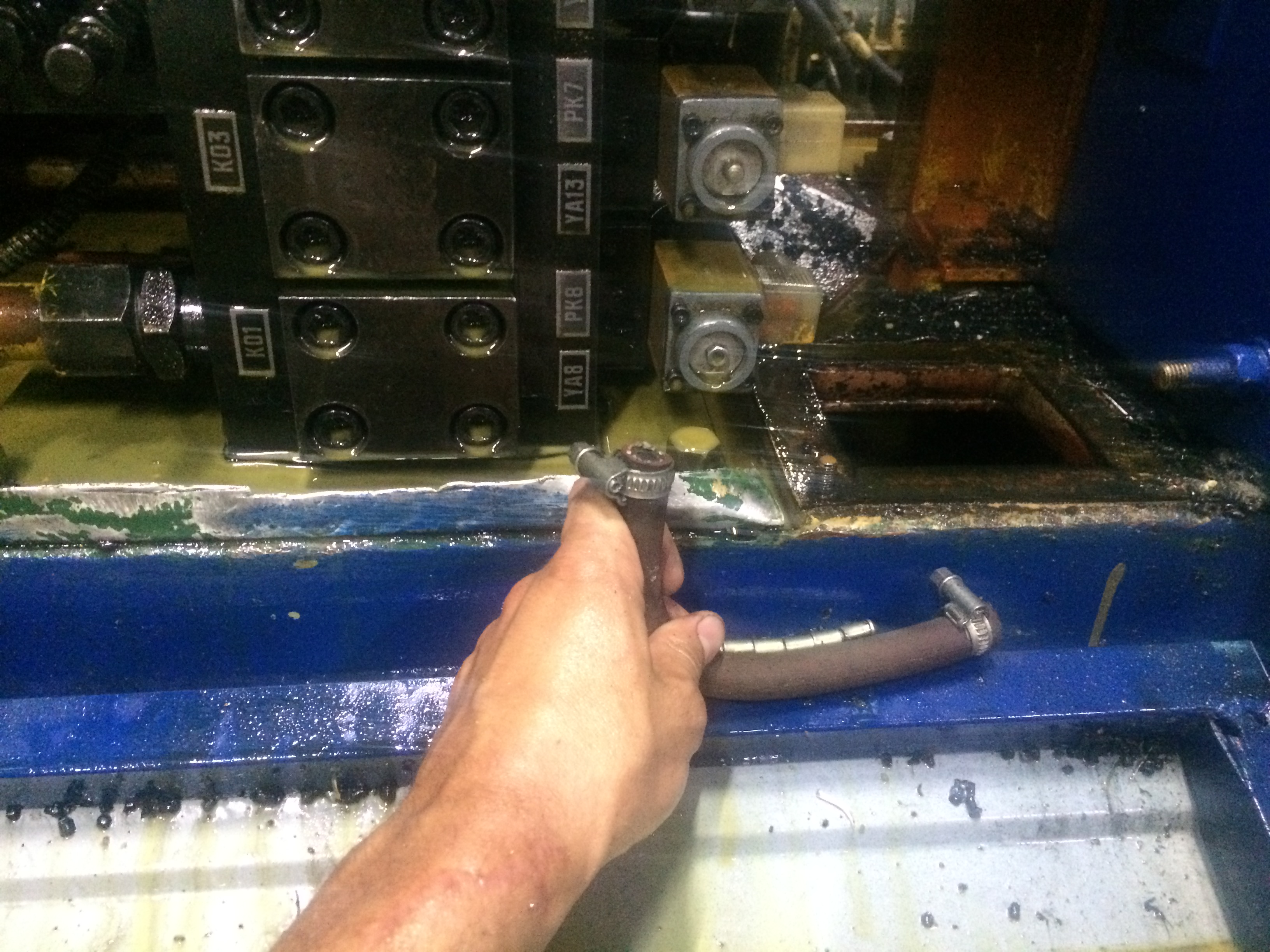

Добрый день. И снова одна из наших чудо машинок стала. Машинка ДЕ3330, 150 кубиков. Предистория такова: дней 5-6 назад стал работать громче, после часа работы начинали гудеть насосы и скорость загрузки на гидромоторе падала с 25 до 15 оборотов и все тише и тише... дали задание сотруднику почистить фильтр, фильтр он достал, тот был снаружи весь в грануле, продул, собрал. Не запуская мотор сотрудник с напарником решили посмотреть чистые ли насосы, они у нас пластинчатые. Там тоже была гранула. В общем гранулу вытащили, собрали и давление пропало. Потом уже приехал я, начали разбирать все сидельники внизу (7 нашли, сверху 2) почти все были с дроблёнкой, почистили. Снова ничего, потом я нашёл, что в баке, под гидооблоком отвалилась какая то шланга идущая на обратку кажется, я её там соединил. На одной из фоток я примерно изобразил как шла шланга в баке. Потом снова все сидельники почистили, и чуть чуть заработал 13 магнит, даже потихоньку ездят агрегаты. А вот 8 и 9 до сих пор стоят. У нас не родные насосы, и если смотреть на машинку со стороны оператора то левый насос идёт на 13 магнит, правый подключён напротив 9 но и 8 тоже от него работала. Давление вроде на насосе есть, а вот дальше воздухоспусков перед магнитами давление не идёт. Хотел бы узнать что это за трубка спускается в бак из гидроблока? (В ней сильный напор). Так же заметили что масло как вспененное, опять не поймём.

Так вроде дросселя закручены на клапанах РК1 и РК11
По первой машине:
1) Коль у Вас объедены в один насос потоки 8 и 9, тогда они должны работать параллельно а не отдельно;
2) Чистить придется обратные клапана КО1, КО2 и КО3, чтобы при отключении одного насоса второй мог работать
3) За давление отвечает КП1
4) Насосы стоят на одном валу электродвигателя но имеют разное направление. возможно собрали оба насоса в одном направлении.

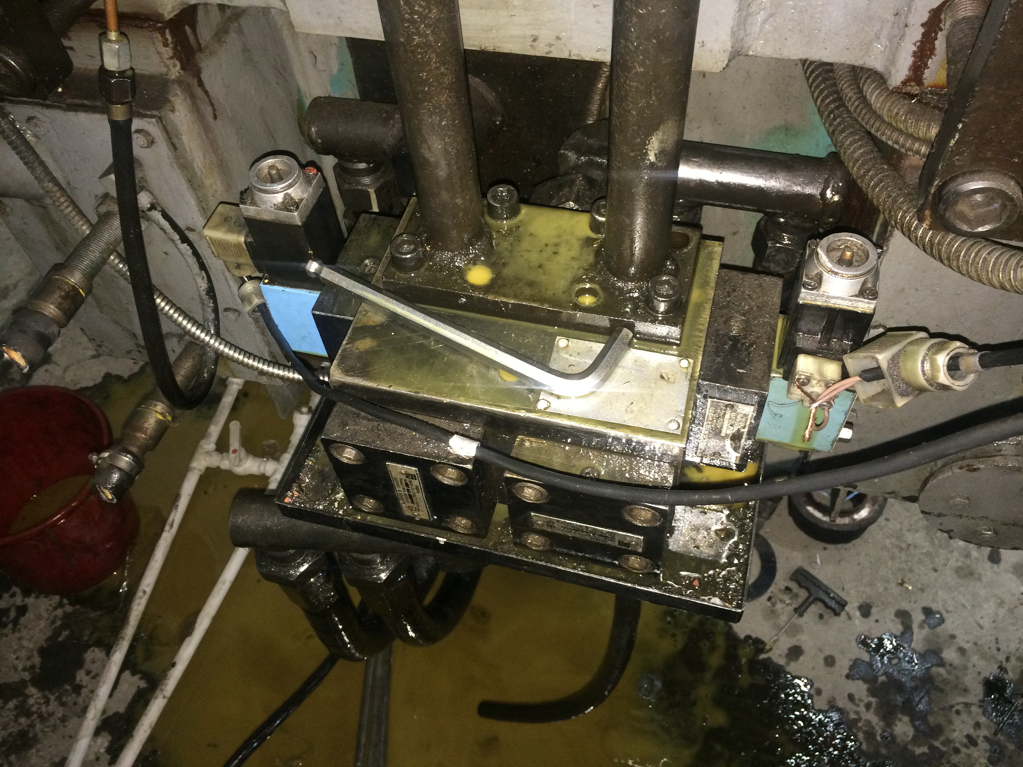

Добавляю. Поменяли задний блок (фото прикрепил) ничего не изменилось, при попытке открыть форму чуть дергается, при попытке закрыть тишина. Хотя блок с рабочей машины поставили. Ещё хотел спросить что делает вентиль на фото? У нас как бы на середине стоял, но пробовали по разному.

[quote]Ещё хотел спросить что делает вентиль на фото? [quote] Наверное закрывает обратку в бак, чтобы при ремонте из него назад не потекло. К насосам тоже вентиль есть, но побольше.

Я так понял что приработе они должны быть закручены, потому что на баке вентиль открывает масло когда он закручен. Я прав?
Бегемот
Сообщения: 2815
Благодарил (а): 53 раза
Поблагодарили: 166 раз
Re: И снова Хмельницкая машинка чудить
#11 Сообщение Бегемот » 28 июн 2017, 23:26
К насосам-да, а к смыканию не помню.
