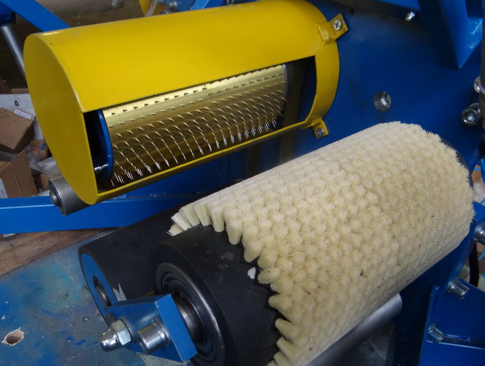

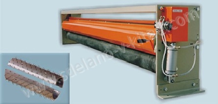

Добрый день! Подскажите пожалуйста кто нибудь устанавливал отдельные перфорационные валы на китайский или Алеко 900 экструдера?

лично не ставил, но в качестве оператора использовал. Просто игольчатый вал самодельный, через него и проходила пленка, размер и красоту отверстий регилировали при этом силой натяжения (т.к. это на намоточном узле) и подведением-отведением вала.

Есть такая перфорация! Какие лучше варианты? азов говорит что нужно отдельным
Есть такая перфорация! Какие лучше варианты? азов говорит что нужно отдельным намотчиком ставить перфорацию!

Лучшие смотря для чего. В подавляющем большинстве случаев достаточно взять не большого диаметра резиновый вал и "натыкать" в него иголок. Да - примитивно, Но работает.
