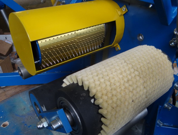

Добрый день! Подскажите пожалуйста кто нибудь устанавливал отдельные перфорационные валы на китайский или Алеко 900 экструдера?

лично не ставил, но в качестве оператора использовал. Просто игольчатый вал самодельный, через него и проходила пленка, размер и красоту отверстий регилировали при этом силой натяжения (т.к. это на намоточном узле) и подведением-отведением вала.

Есть такая перфорация! Какие лучше варианты? азов говорит что нужно отдельным
Есть такая перфорация! Какие лучше варианты? азов говорит что нужно отдельным намотчиком ставить перфорацию!

Дмитрий2016 писал(а):Есть такая перфорация! Какие лучше варианты? азов говорит что нужно отдельным
Лучшие смотря для чего. В подавляющем большинстве случаев достаточно взять не большого диаметра резиновый вал и "натыкать" в него иголок. Да - примитивно, Но работает.
