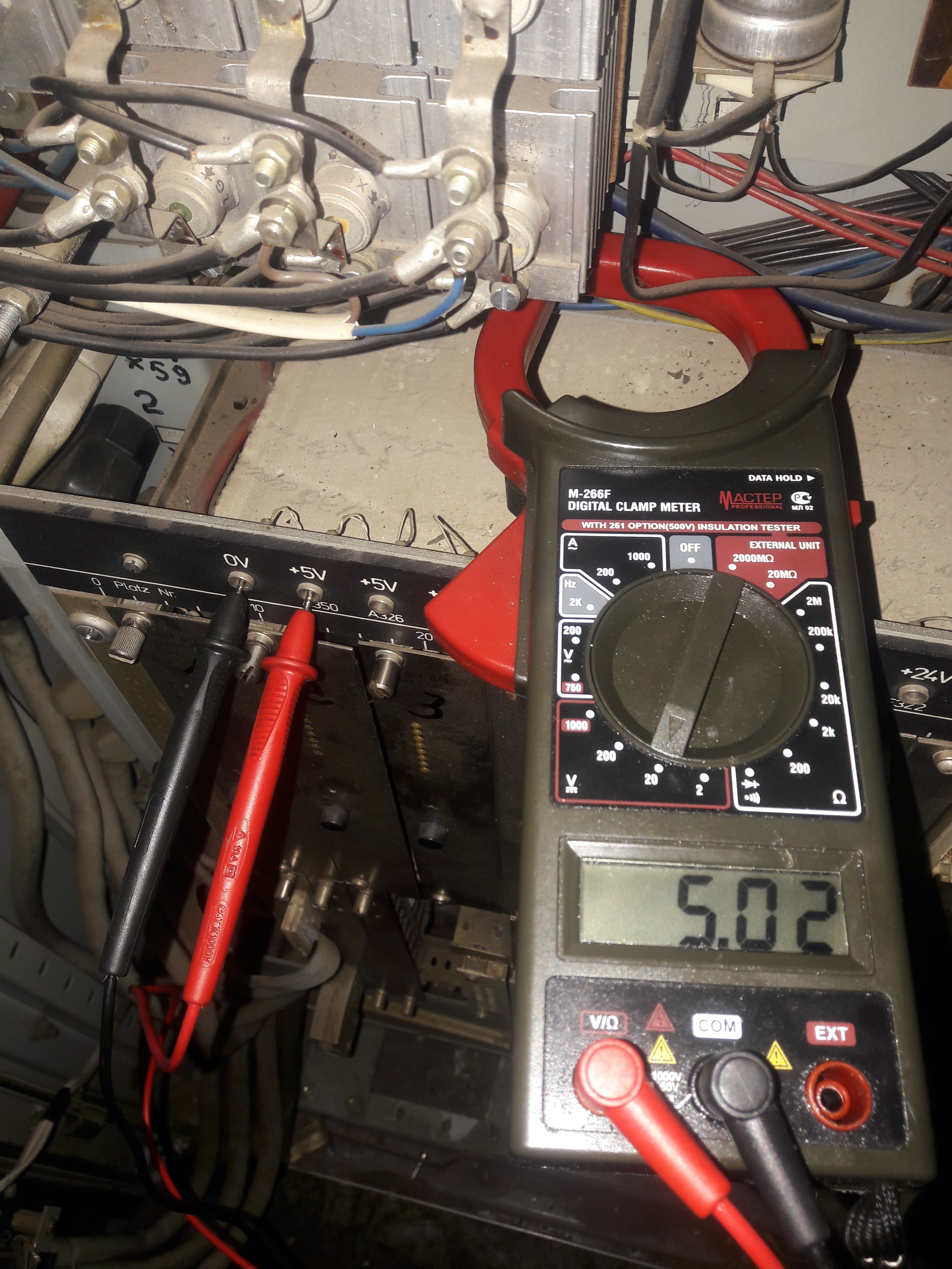

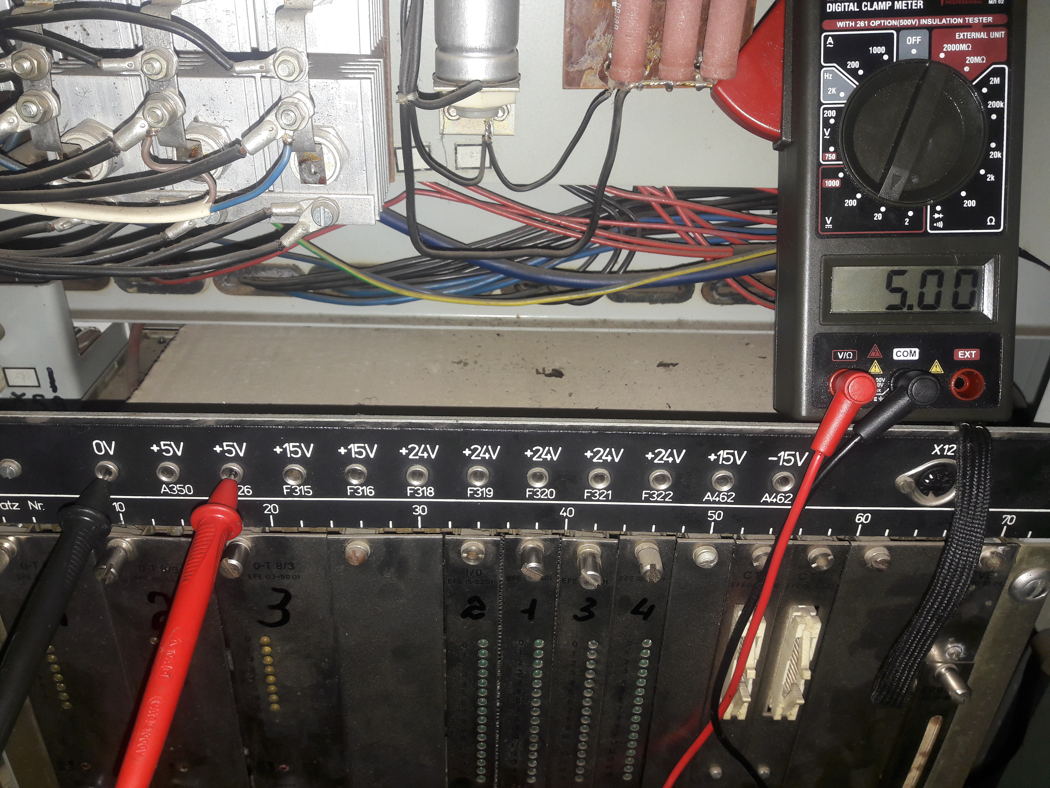

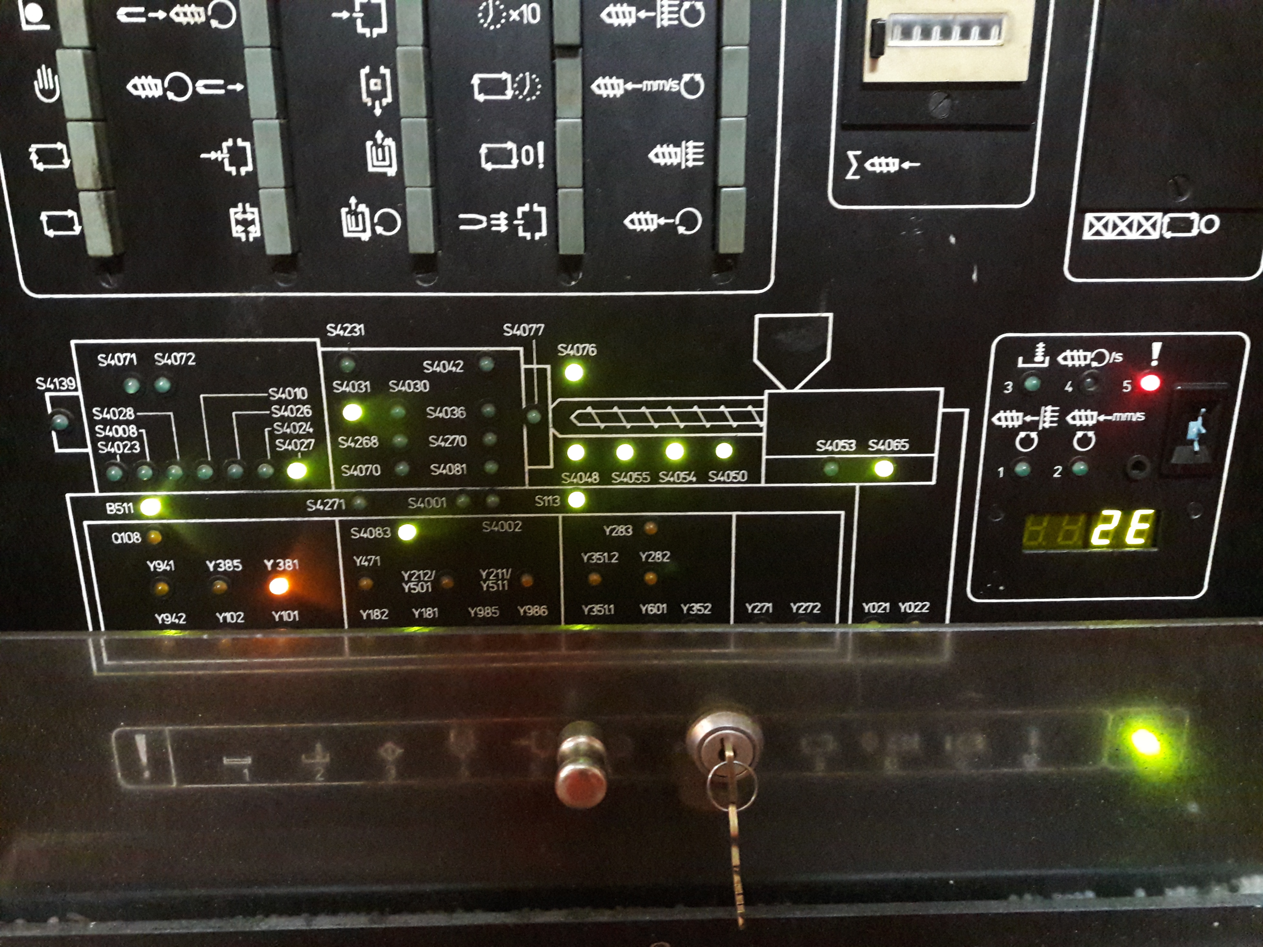

Добрый вечер господа! Давненько че то не писала. А тут из моих подопечных отказалась работать.
Вот прошу помощи!

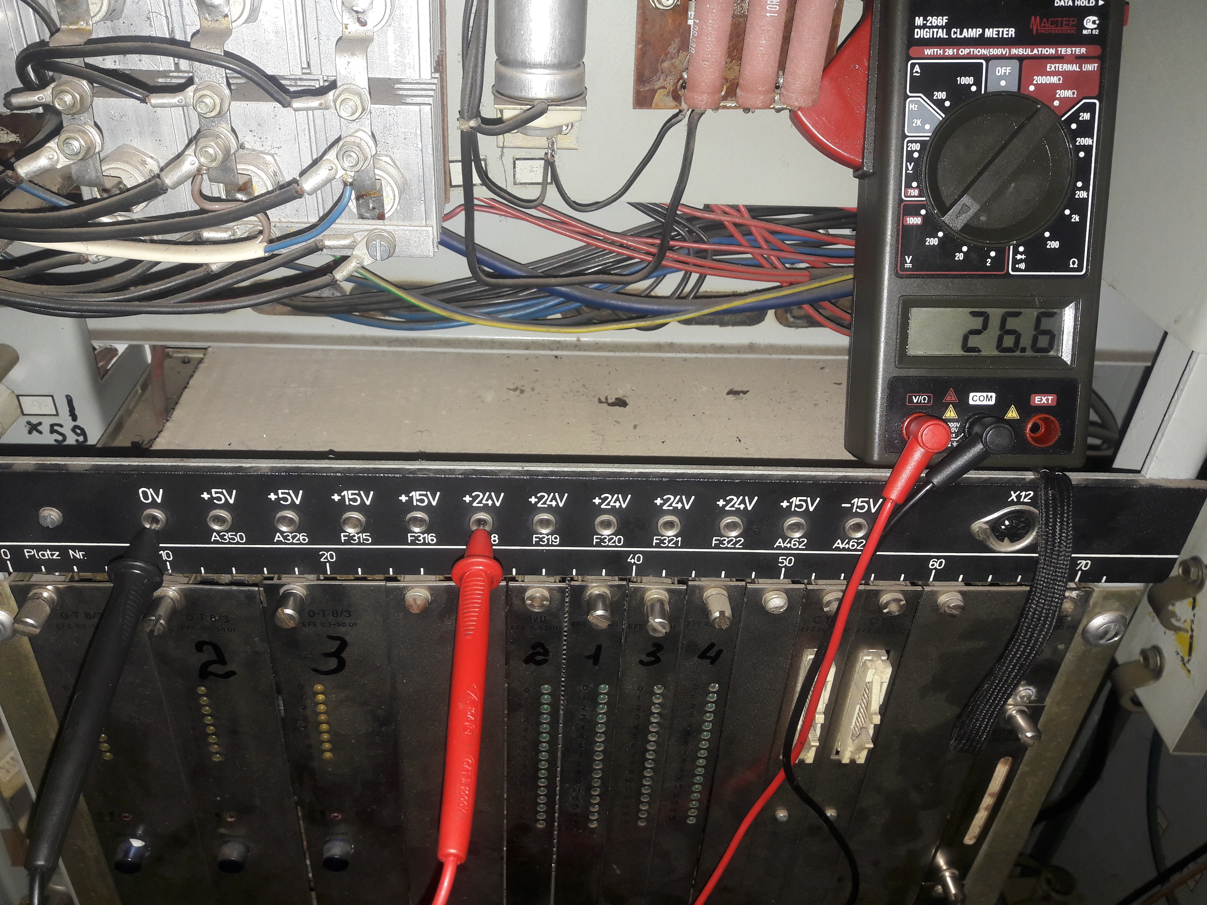

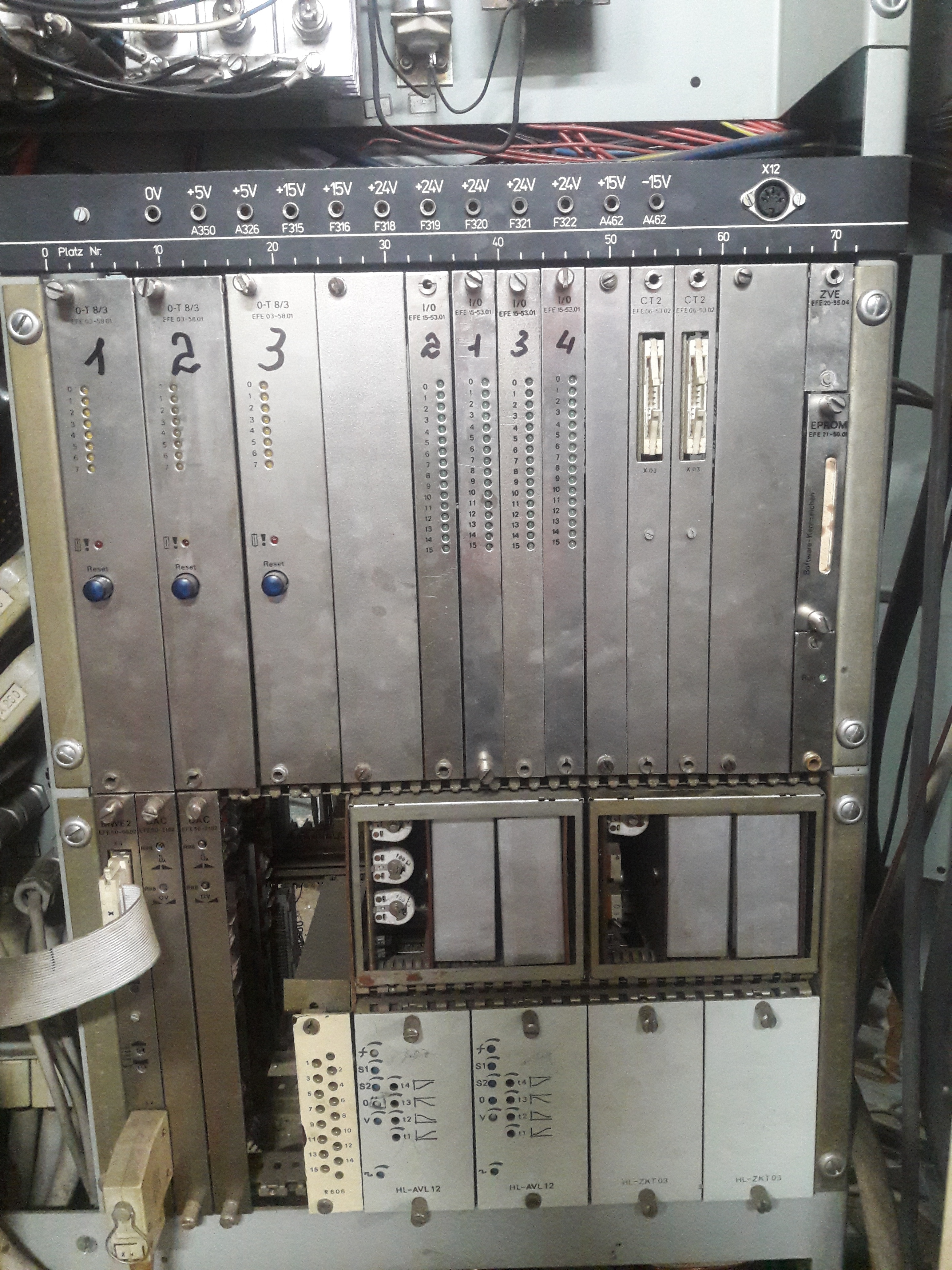

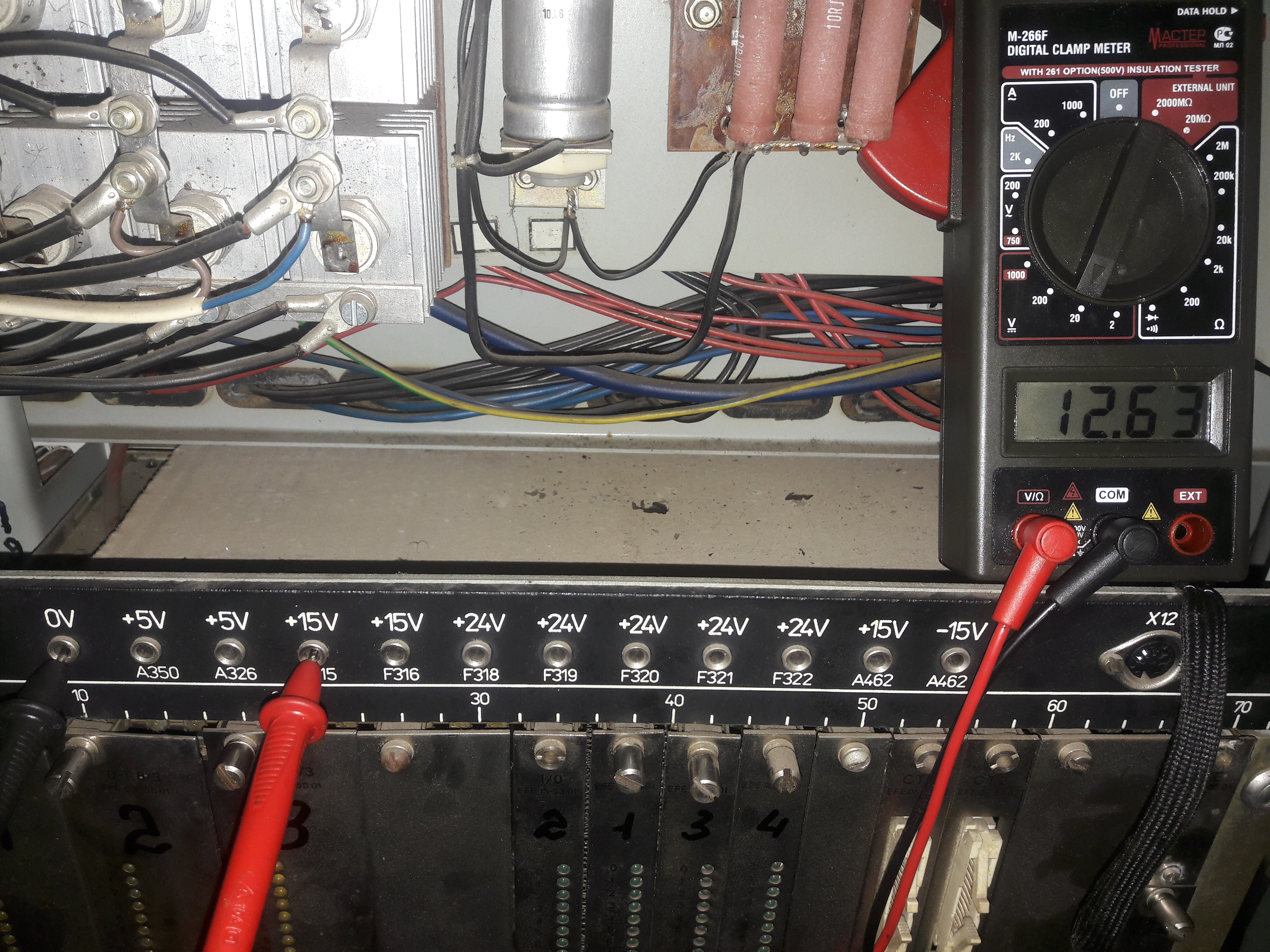

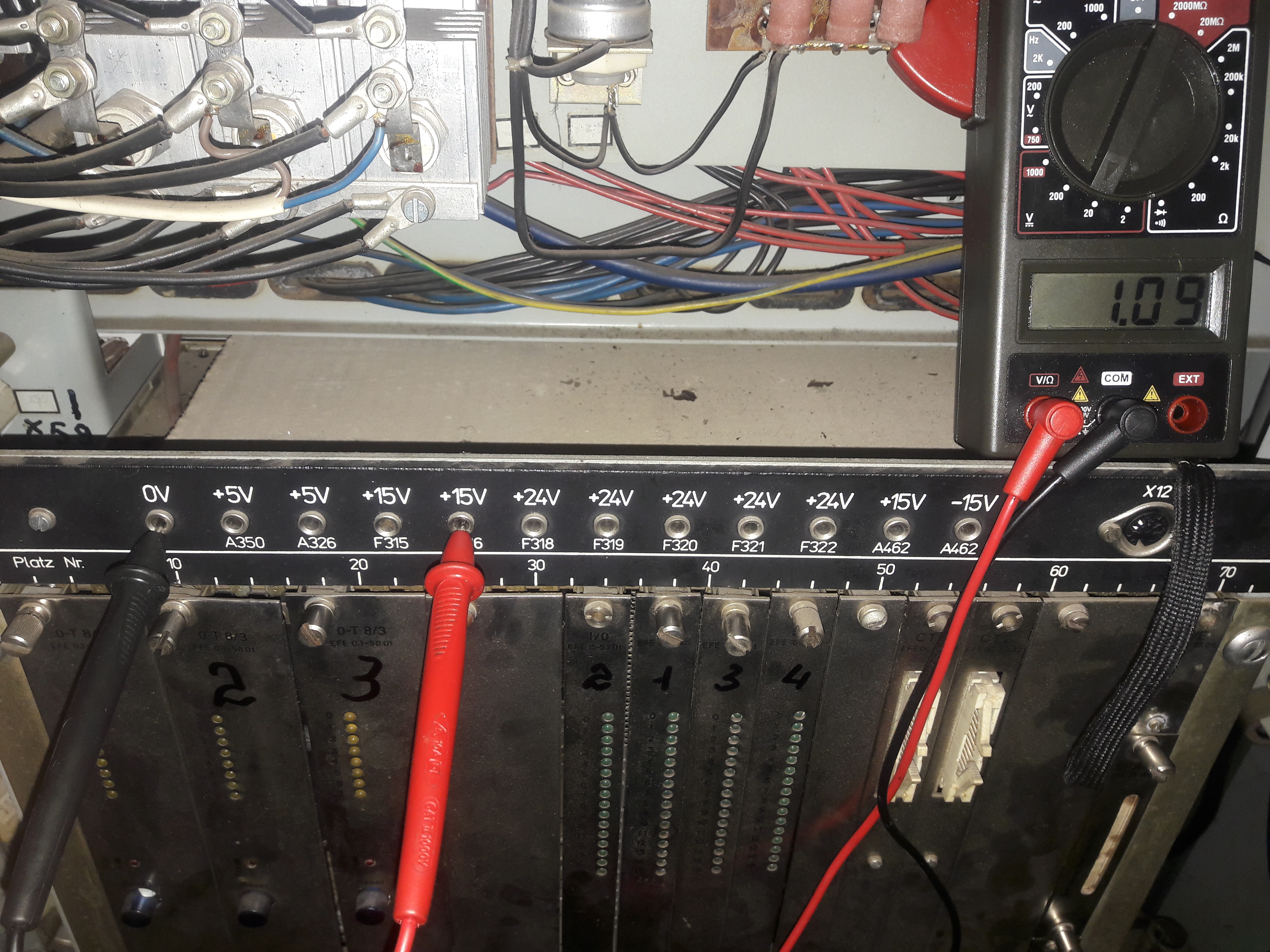

Ситуация такая: если я правильно понимаю то, при включении тпа в течении буквально секунды электроника делает опрос. На фото видно горят четыре символа похожие на букву А. Но они должны погаснуть по истечению буквально секунды (если все исправно) и загореться 0 и красный светодиод (указывающий на сбой, неисправность в работе). Но этого не происходит. Горят эти четыре символа и S4002. С наружи шкафа все, теперь внутри: не горит на плате ZVE светодиод Run. Напряжение 5V есть. Смущают показания на двух 15V. Предохранители целы. Менялся комплект плат I/0 все четыре и ZVE сама плата а плата с программой не менялась. Реакции ноль.
На этом все. Мыслей ни каких. Из документов родного ни чего только не качественные копии. Что либо разглядеть на них не возможно.

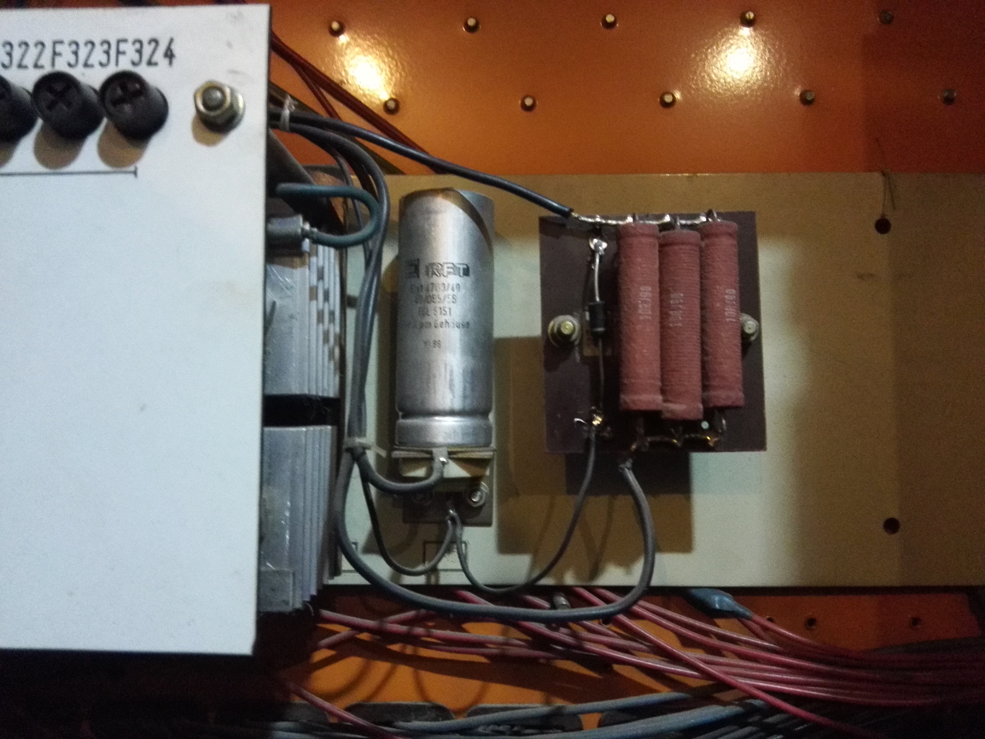

Напряжение 12В нормально, а на последнем фото 1В вместо 12-15В плохо.
По ссылке Бегемота в архиве в папке Альбом, на фото Power.jpg подписано ручкой 15В.
Вожможно сгорел или отвалился диод 23V05. Проверь до него и после.
Этим напряжением питаются БВК.
p.s. Транзисторы работают на дыме. Когда дым уходит, транзистор умирает.

а где этот диод искать? подскажите пожалуйста, что бы мне не тратить время на его поиски.

Олька писал(а):а где этот диод искать? подскажите пожалуйста, что бы мне не тратить время на его поиски.
Возможно между электролитом и резисторами, у меня он тоже умерал, давно, симптомы уже забыл.

Нашла его. Напруга до него есть после нет. Диод не звонится. Поехала в магаз покупать.

Перепаяла диод на аналогичный. Все заработало! Ура!!!
Спасибо Игорь, Croc!!!

Загорается ошибка по температуре масла 2Е. Датчик (термометр сопротивления Р-100 вроде, два провода) при прозвонке показывает 110 Ом. Сколько должен показывать не знаю. Масло холодное. Только залито с бочки. Но горит 381. Магнит который расположен где повод воды к машине, на формы. Какую функцию выполняет не знаю.

110 Ом - это примерно 25 градусов Цельсия, если датчик Pt100.
Возможна неисправность электроники контроля температуры масла.

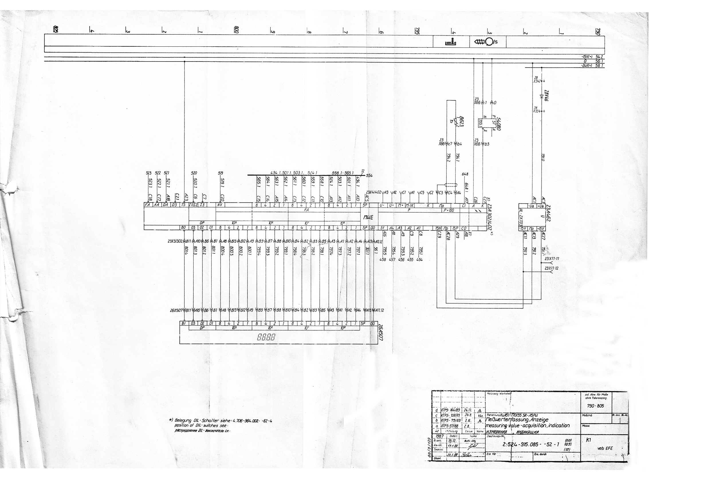

Если не ошибаюсь - то датчик B623 (правый верхний угол схемы)
