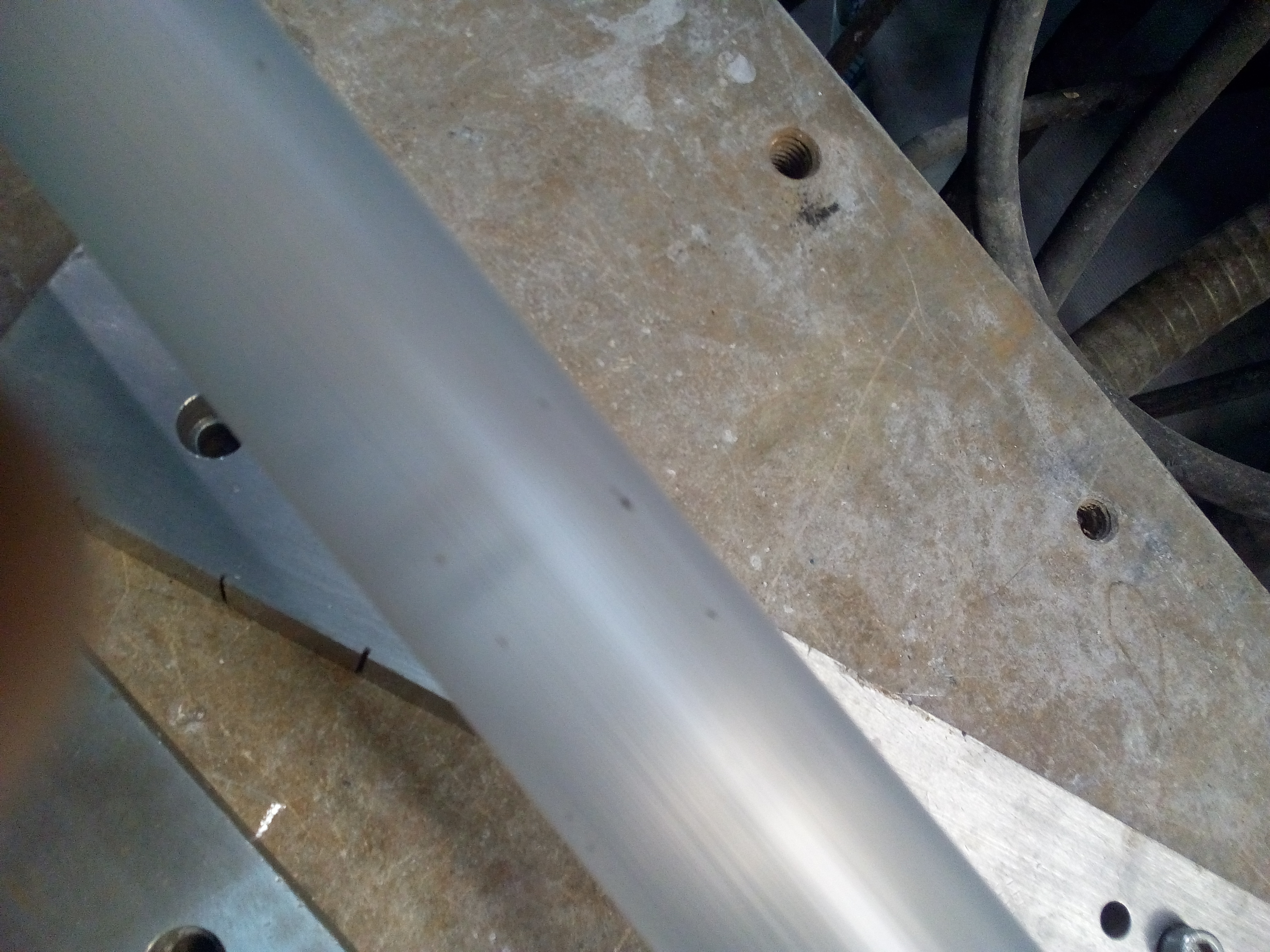

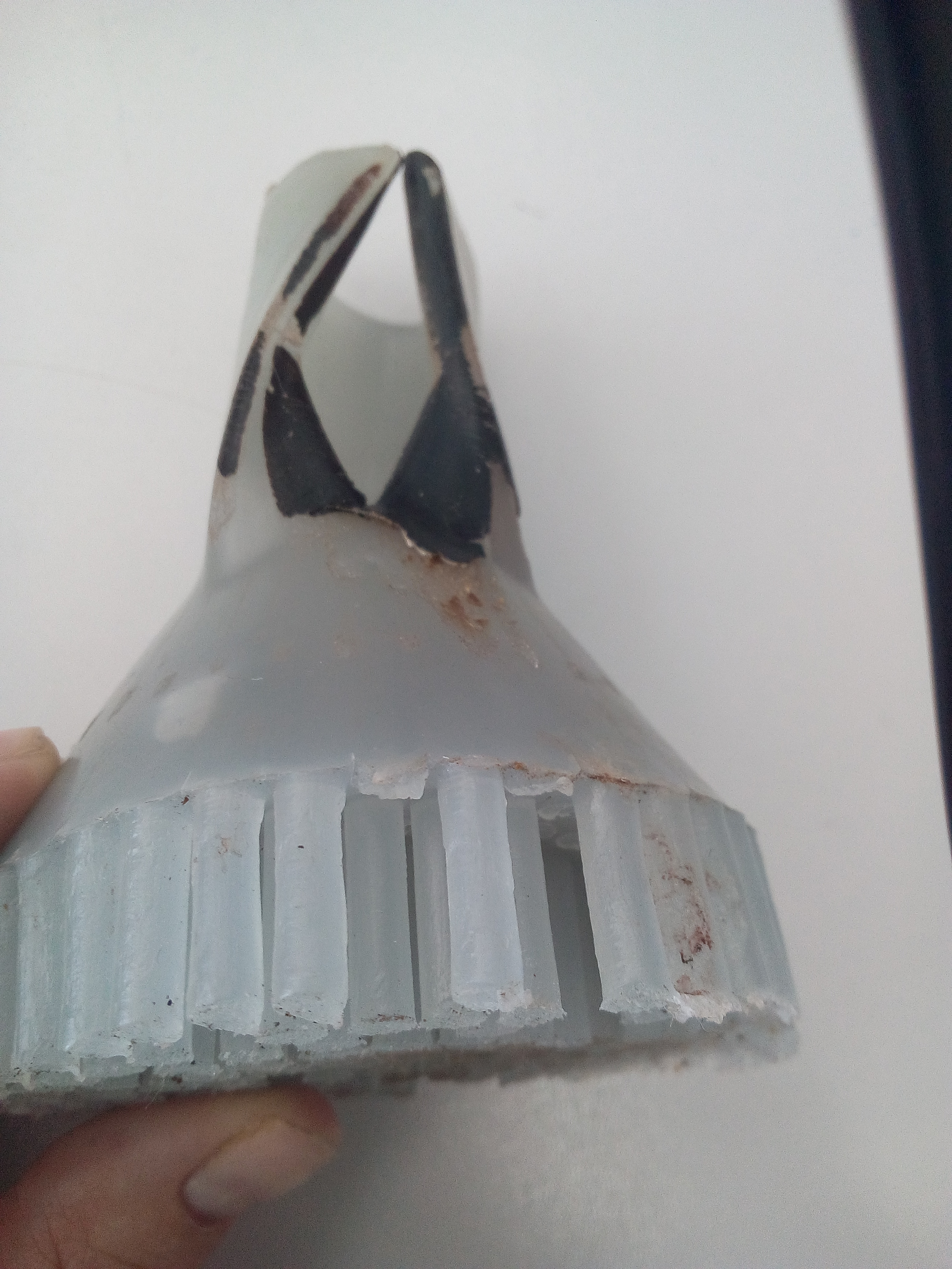

Добрый день!!
Столкнулись с такой проблемой, при экструзии детали на ее поверхности образуются темно-коричневые вкрапления. Пробовали играть режимами, проблема осталась. Когда стали разбирать оснастку увидели, что с одной стороны образуется нагар, и этот нагар по-тихоньку выходит на поверхность детали. Материал - ПВХ. Подскажите пожалуйста что это может быть? Как от этого избавиться? Может ли это быть из-за некачественной партии сырья? Может кто с таким сталкивался. Похоже на мертвую зону. П.С. фильера старая.

Рецепт и/или плохая полировка фильеры. Похоже, что гарь тянет еще и со шнеков.

Работаете на одношнековой машине?
На прозрачной грануле?
Это явление называется "автоугол". ПВХ сам заливает те места в инструменте, где ему плохо течётся. Но так-ка полимер при долгом воздействии температуры сгорает. Пригар начинает срывать новым материалом.
Причины две. низкая когезия в материале - нужно добавить модификатор. или высокая адгезия с металлом инструмента - нужны смазки.

Вероятно температура переработки низкая. По видимому из-за сетки. На более высоких температурах изделие начинает желтеть....
Если это всё же ваш материал - гранула. То вам нужно просить поставщика о коррекции рецепта гранулы под вас. Или вводить добавки на гранулу самостоятельно.

[quote="новичёк"]Работаете на одношнековой машине?
Да экструдер одношнековый, гранула прозрачная. Материал закупаем, сами не производим. Думаем попробовать проэкструдировать деталь на сырье другого поставщика, чтобы исключить или убедиться что проблема в сырье.

Проблема, конечно, в сырье. Коричневые пятна и нагоревшие точки идут со шнека. Пробка на прозрачке нагорает всегда именно так. Это нормально, главное, чтобы не через 2часа, а через 3 суток.
По шнеку нагар идет из-за недостатка внешней смазки. Для прозрачки - это, в основном, полиэтиленовый воск, например, Aklub K22. Попробуйте добавить непосредственно в гранулу из расчета 0,1-0,15% по массе.
Как вариант - снизить скорость экструзии и добавить температуры по всему шнеку.

Я добавлял ПЭ воск, снижается прозрачность и производительность.
Какие у вас заданные и фактические температуры по зонам, нагрузка близка к максимальной?
