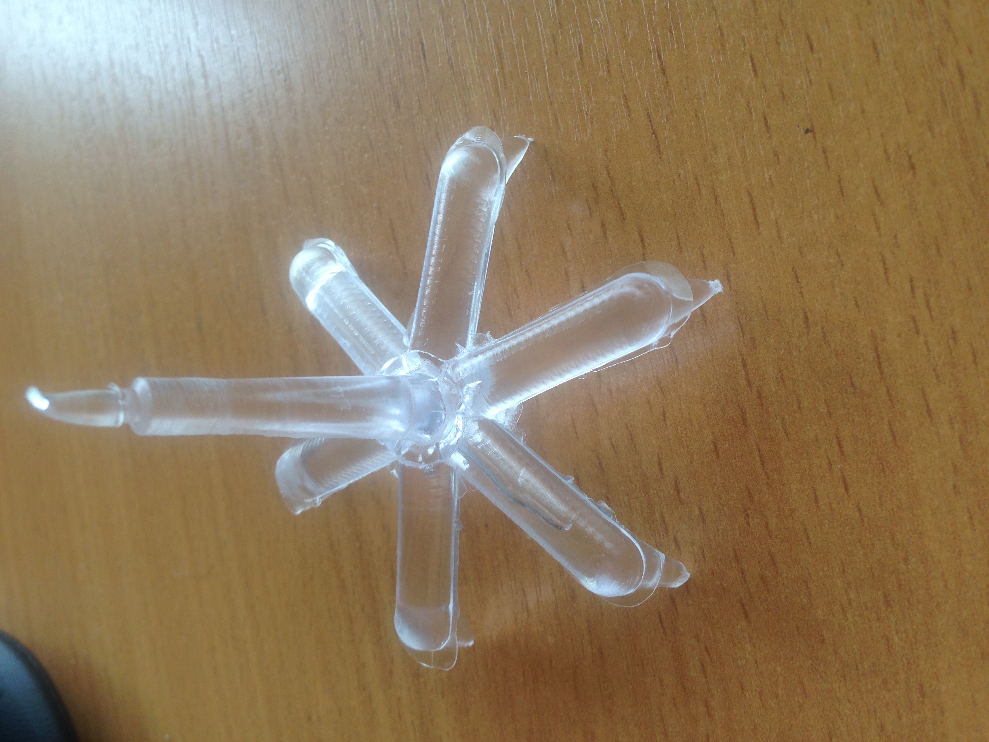

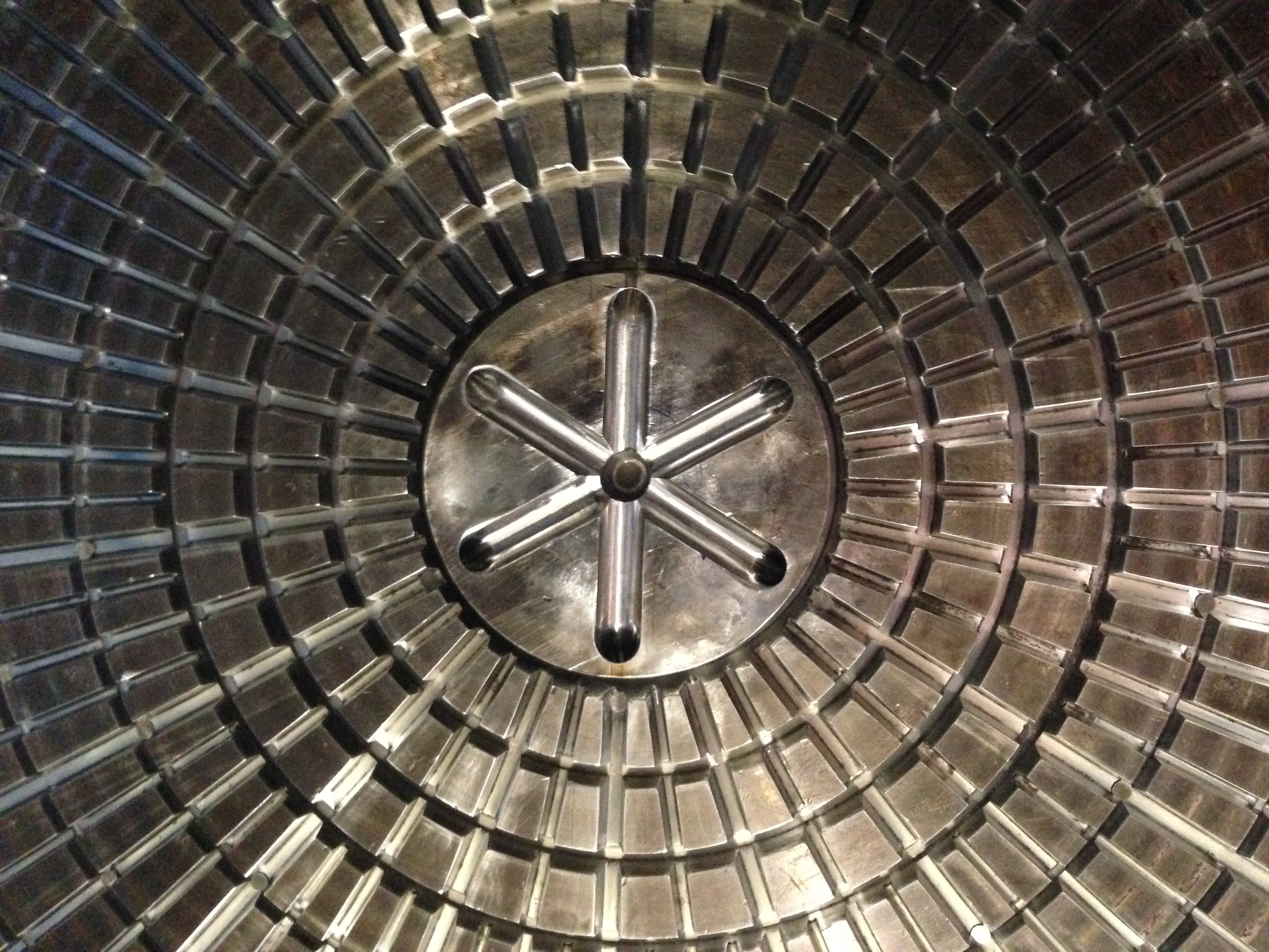

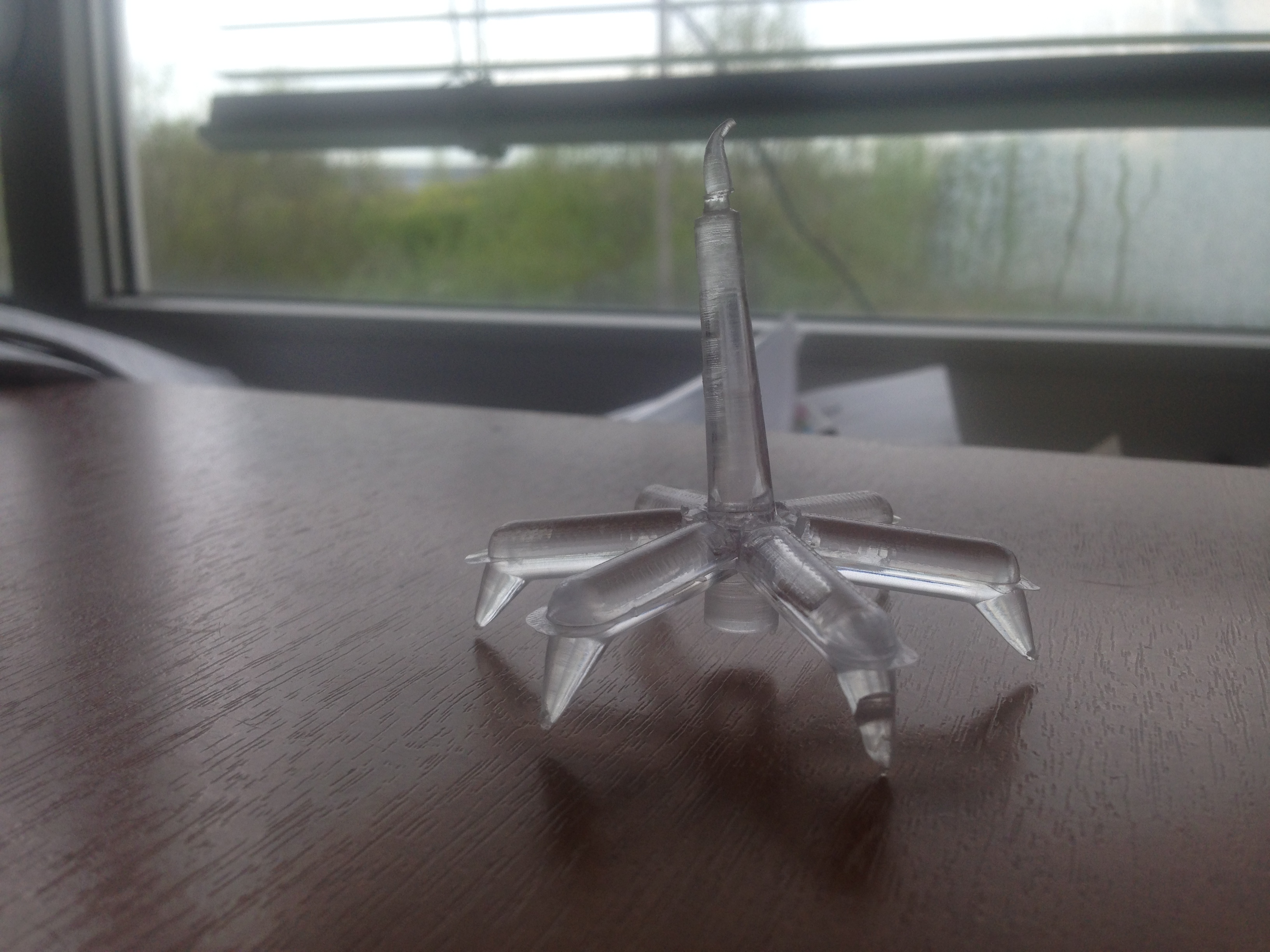

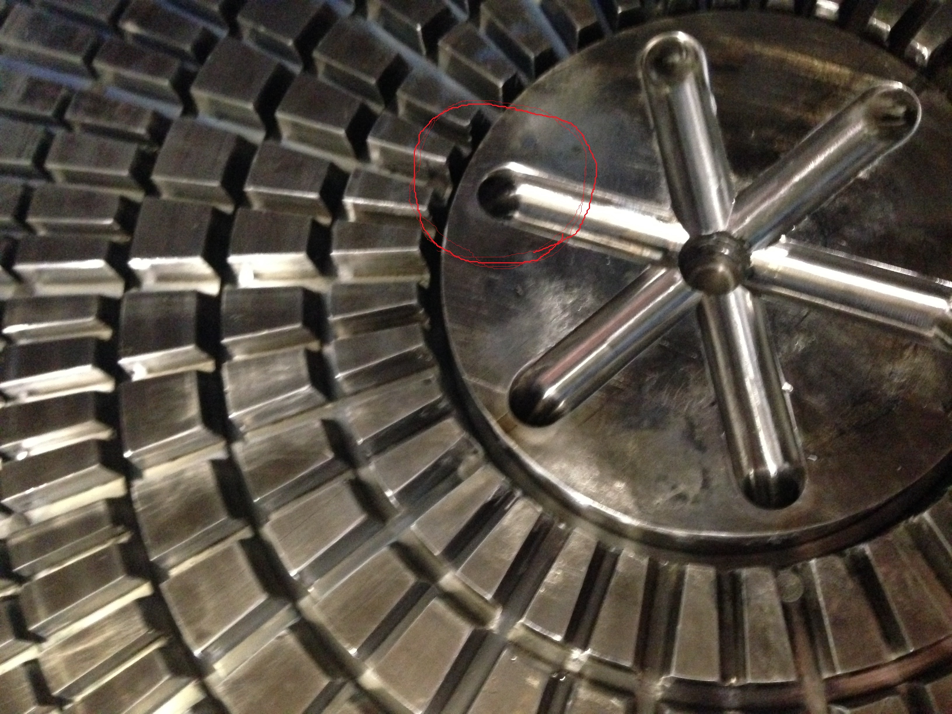

Добрый день знатокам и начинающим!
Вопрос назрел, нужно исправить одну техническую недоработку производителя пресс-формы. Литник имеет один вход и деление на 6 каналов. 5 каналов - одинаковые. А 1 канал имеет больший размер по диаметру
Из за чего иногда литник не слетает при выталкивании, а висит на этой сопле.
Требуется уменьшить диаметр этого канала
Как?
Находимся в Питере если что)

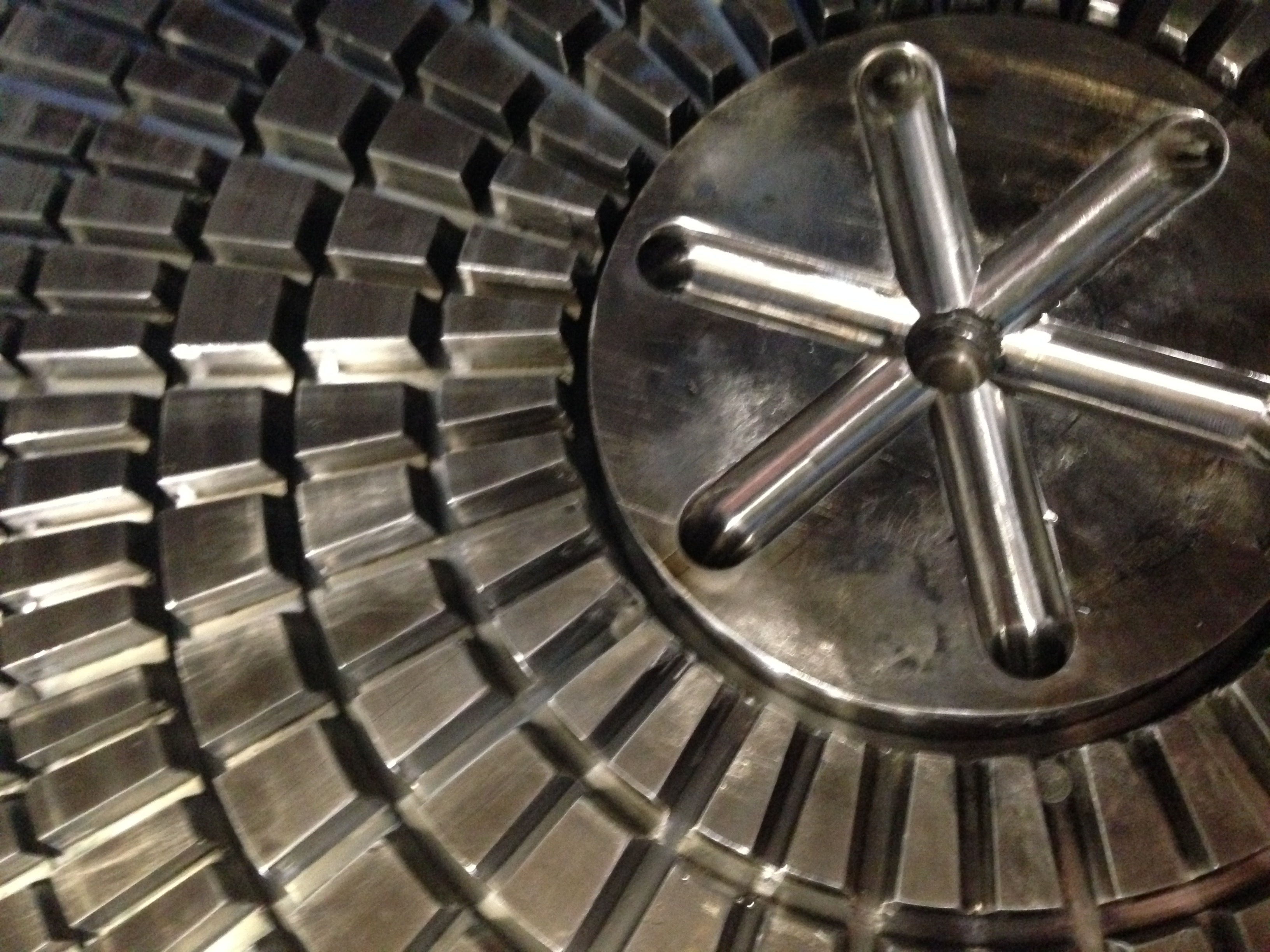

#7 Сообщение Ярослав Румянцев » 26 май 2017, 11:22
ПластСтер писал(а):Ввёртышь делается бОльшим, нежели впускной канал, а потом всё сравнивается с формой.IMG_7026.JPG
В Питере пока не один инструментальщик не берется за это)

Если сопля тянется из-за увеличенного сечения тоннельного литника, то можно просто увеличить время охлаждения. Проблема может быть в притупленной режущей кромке. Тогда надо ее заточить, для чего выточить из латуни конусную оправку, которую забить в литник и аккуратно заточить со стороны матрицы шлифмашинкой. Если есть все же большое желание что-то переделать, то надо глушить все шесть каналов и делать их заново с поворотом на 30 град., деталь ведь симметричная.
