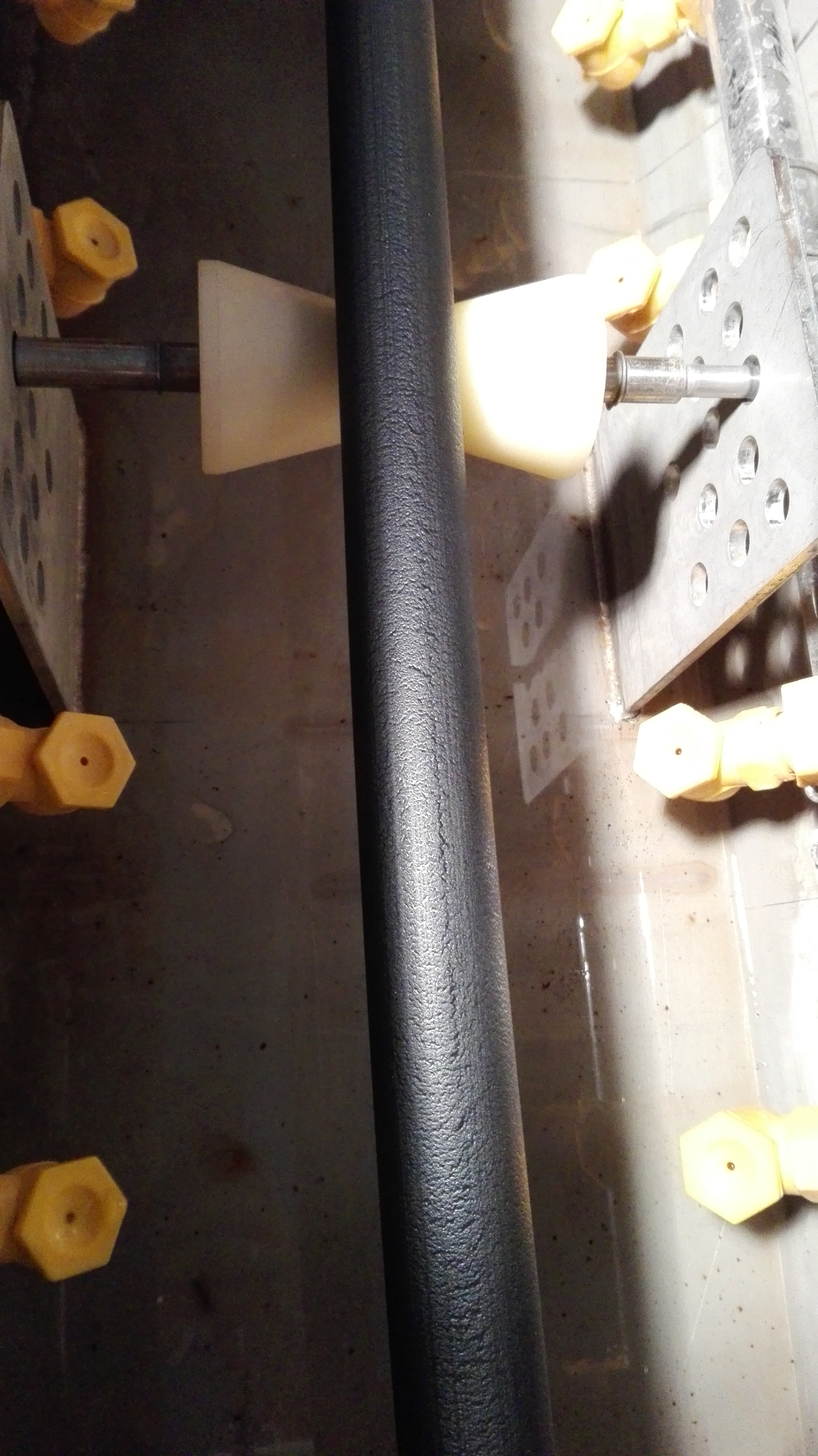

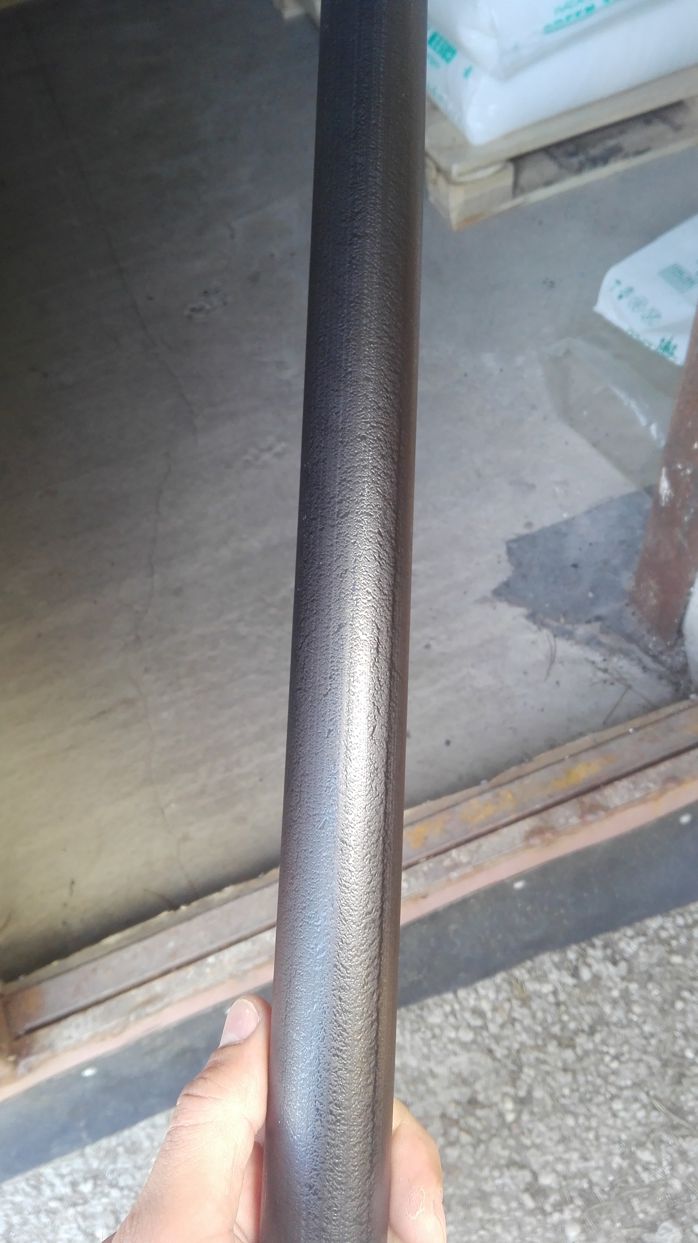

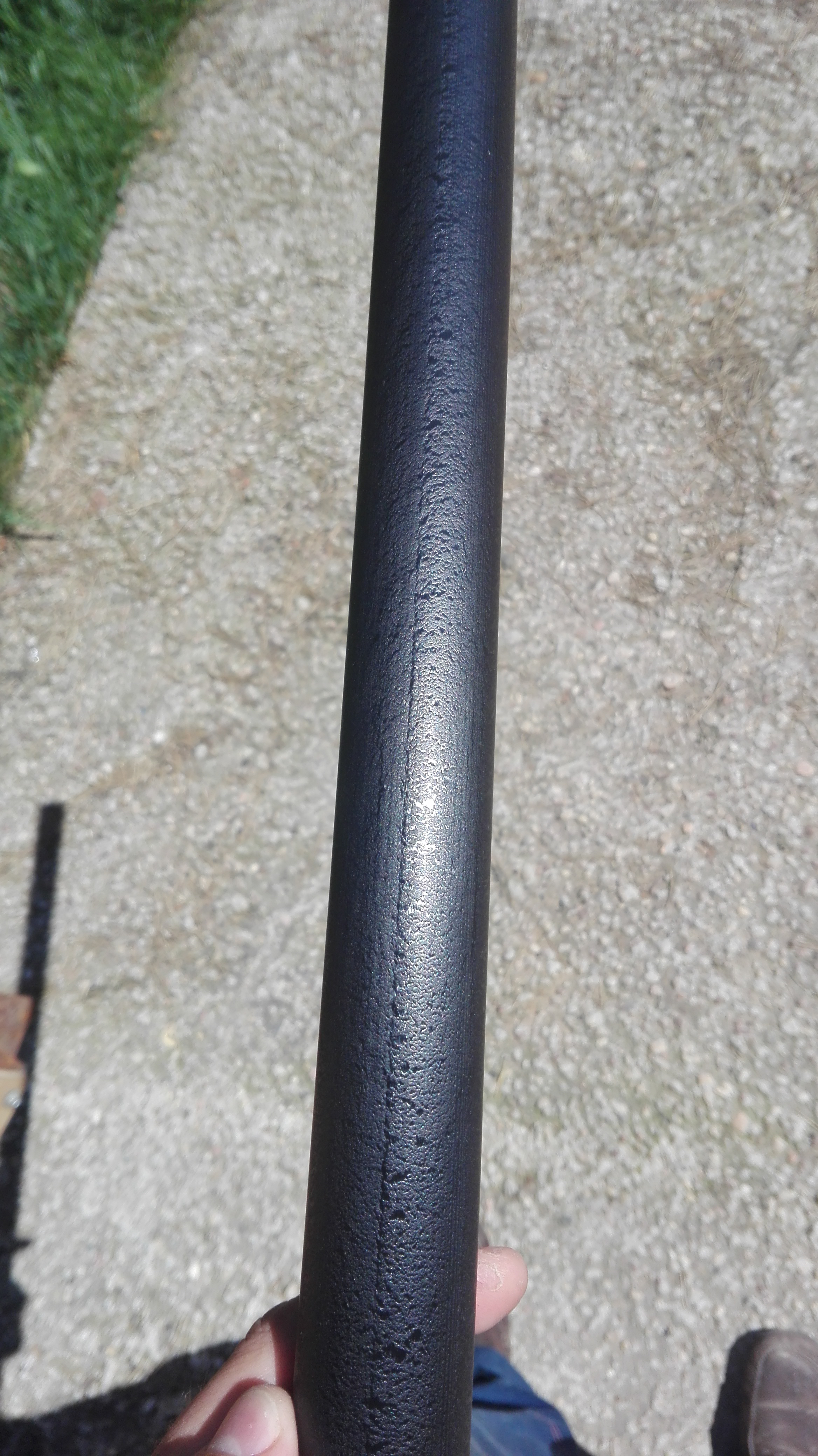

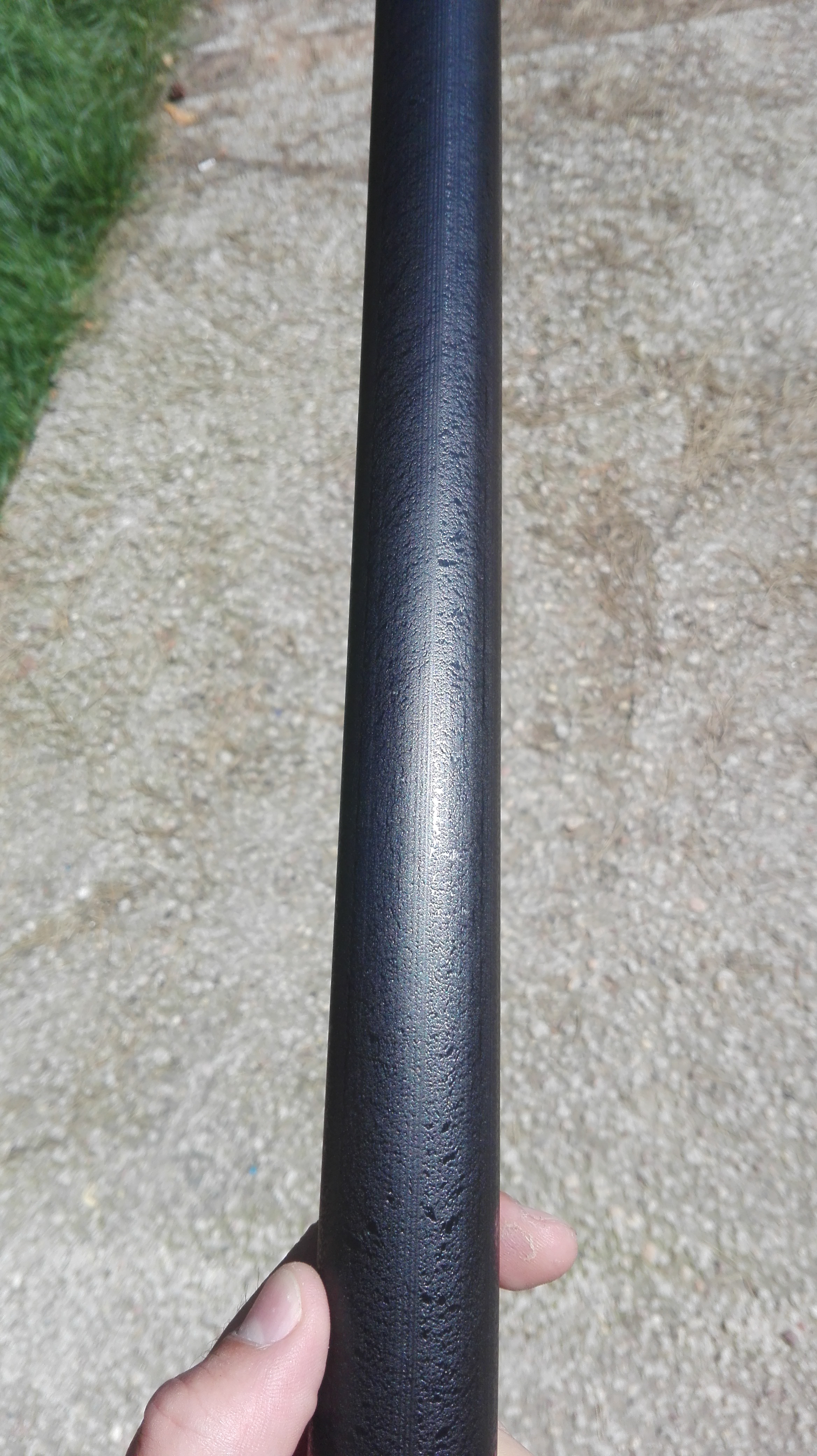

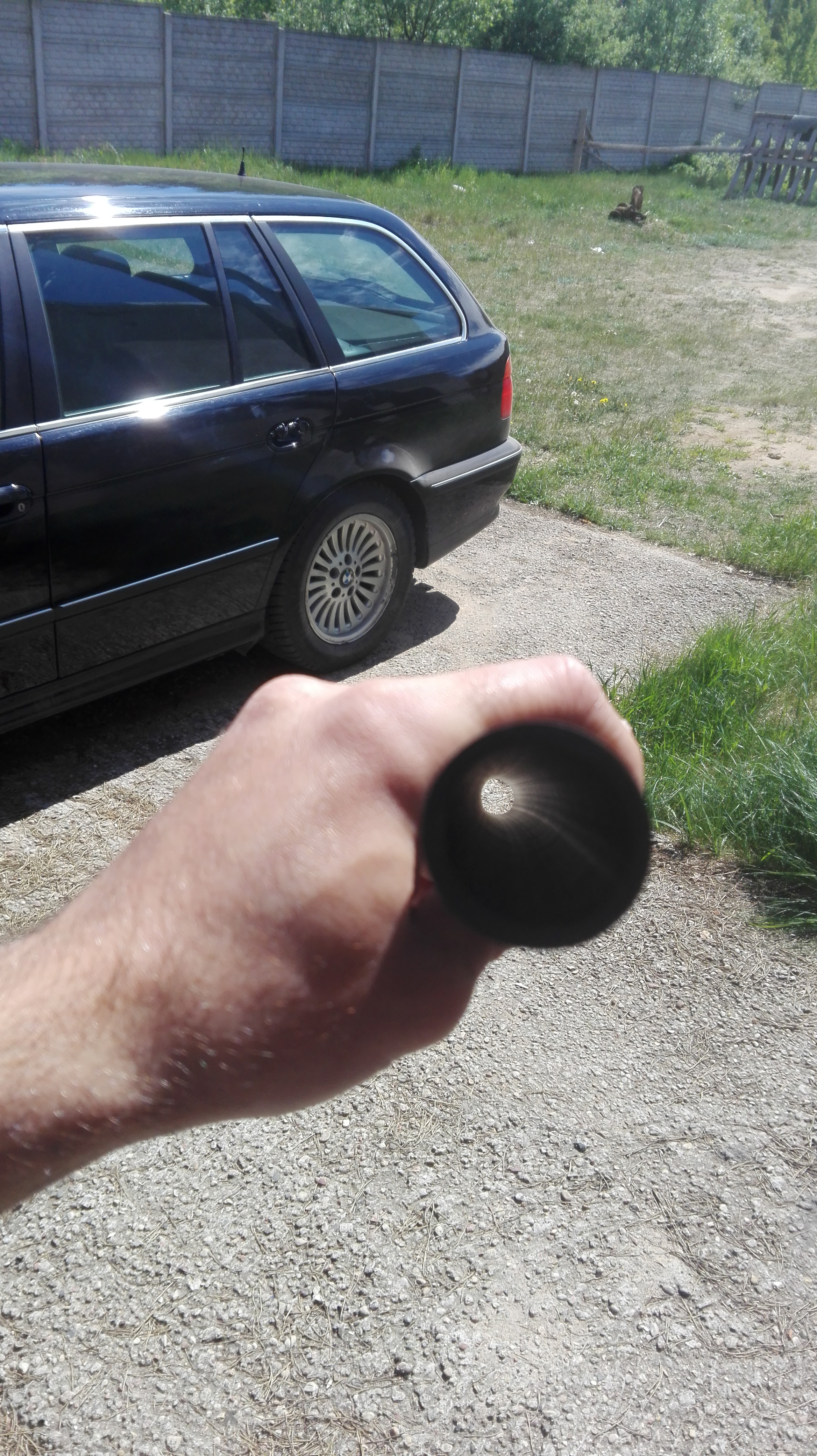

Добрый день!
Просим о помощи. Не можем победить ПВД 108 Казаньоргсинтез при производстве трубы ПВД 32*3,0. Фото ниже. На больших температурах (свыше 150) пульсирует, на температурах ниже 140 идет нерасплав. Не получается выйти на ровную поверхность.

Re: Производство трубы ПВД 32*3,0 108 Казаньоргсинтез
#2 Сообщение Sergpolimer » 22 май 2017, 12:26
Какая марка ПВД?
Сырье первичное или вторичка?
Скользячку добавляете?
150 градусов для ПВД маловато

Сырье 10803-020 Казаньоргсинтез чистая первичка. Скользячку не добавляем.А с какой лучше пробовать ставить?
#4 Сообщение Maks42 » 22 май 2017, 13:55
Варианты:
- влага, надо попробовать просушить сырье,
- низкое нестабильное давление, надо попробовать установить мелкую сетку на перфорированную шайбу,
- высокое трение, надо попробовать добавить концентрат процессинга.

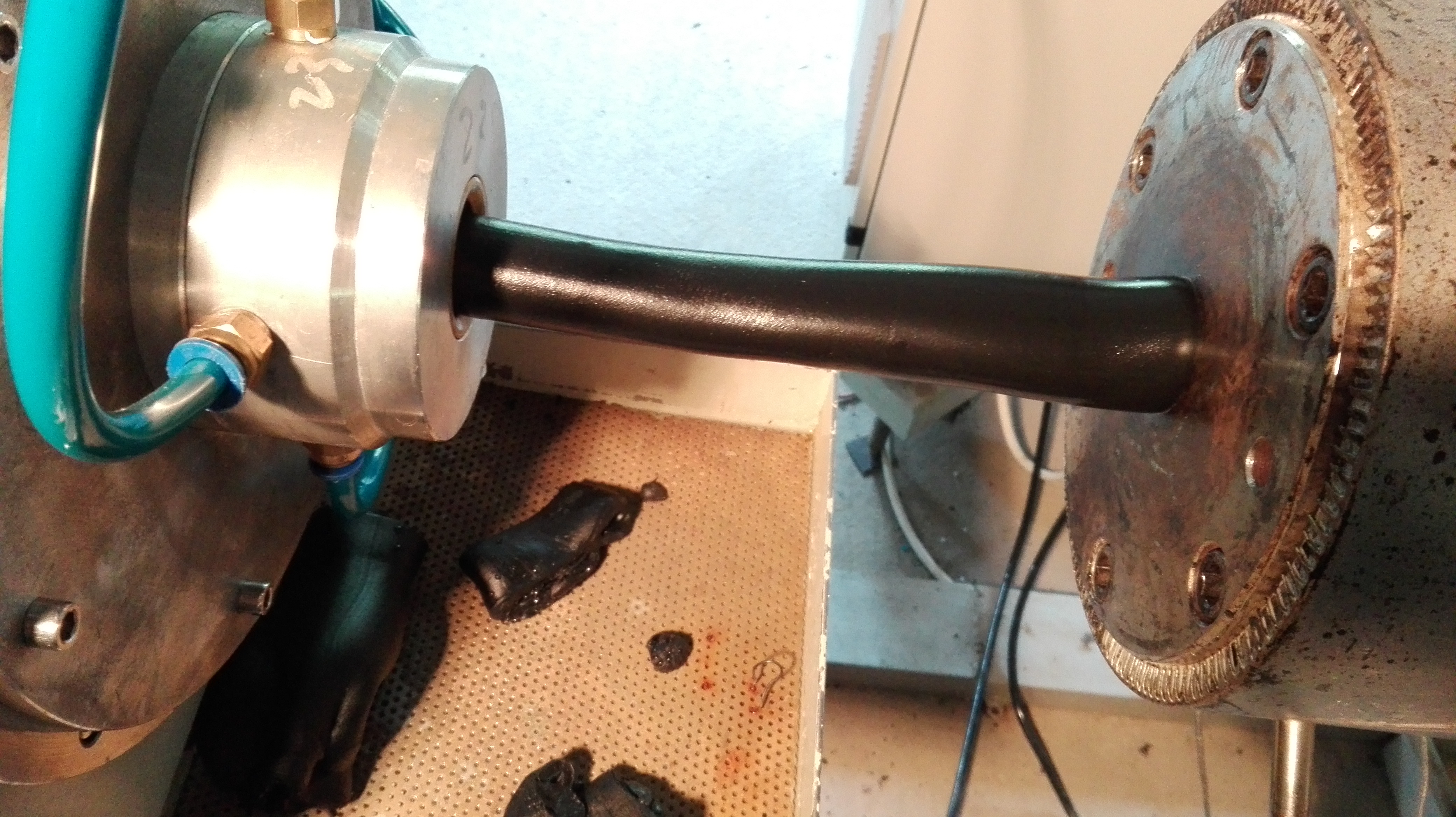

Сырье предварительно сушим в бункере. Сетка на шибере стоит. Процессинговой нет. Пробуем поднимать температуру. У нас в принципе всегда проблема с ПВД. Может все же что-то делаем не так? Своим ходом идет вроде бы нормально (фото ниже).

Попробуйте ПВД 153

Извините ,внутри поверхность такая же как и снаружи ? Без красителя тоже самое ?

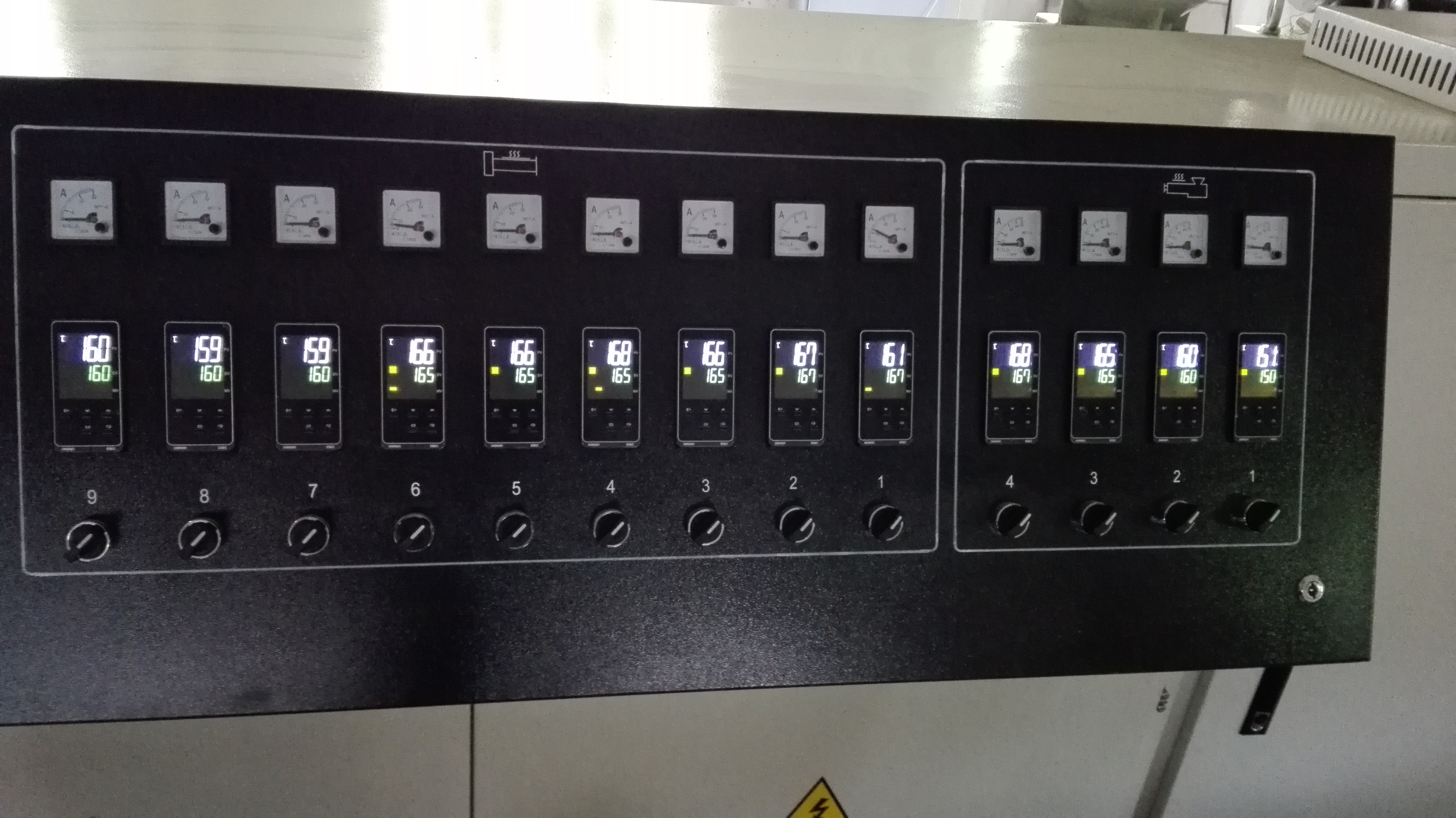

#8 Сообщение Sergpolimer » 22 май 2017, 15:17
Предварительно, выяснилась проблема с завышенными температурами на загрузочной и последующей зоне цилиндра экструдера,
Вероятнее всего «козел»,
Дал рекомендации по снижению, охлаждению зон до заданных температур и запуску,
Следите за давлением расплава, чтобы не сорвать резьбу болтов крепления дорнодержателя !!!

#9 Сообщение технолог54 » 30 май 2017, 07:50
Макс 42 совершено верно написал на Казаньоргсинтезе производит композицию 153 специально для труб попробуйте данный материал.

#10 Сообщение Sergpolimer » 30 май 2017, 08:38
Новополоцкий «Полимир» вроде как тоже освоил 153
