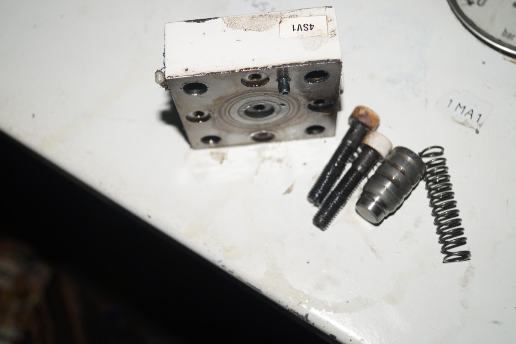

Demag 55 1992. гудит пропорциональный клапан управления потоком масла при впрыске
demag55
Сообщения: 18
Зарегистрирован: 06 май 2017, 09:58
Страна, Регион, Область: Altay region
Город: Barnaul
#1 Сообщение demag55 » 06 май 2017, 11:10
Приболел мой Демаг 55. На холодную начиная с 20 градусов до 25 градусов работает нормально. Затем начинают проявляться перегрузки клапана в режиме впрыска (гудит как отбойный молоток). Думал что ток увеличивается в этот момент, - но нет с 20-25 градусов масла ток на катушке пропорционального клапана не растет. Сначала думал что только когда масло холодное все хорошо ... давал Демагу часик отдохнуть, запускал его он работал циклов 10 - затем гудение на врыске из материального цилиндра проявлялось в неадекватном гуднии - приходилось переходить в ручной режим (гудение прекращалось) и выключать на некоторое время. Грешил на плату «PROPORTIONAL VALVE DRIVER CARD Bosch 0811405008» Обращался в сервисный центр с такой проблемой, но мне сказали что дело не в ней. Собирал схему управления пропорциональным клапаном потока масла на контроллере(сам програмировал) ..месяц работы...какое то время это все работало .... и в момент когда происходит впрыск (клапан начинает гудеть) снижал ток до минимума (гудение убиралось) но появлялись недоливы в продукции. Такое ощушение что гдето-чтото не открывается и контур насоса закрыт - появляется избыточное давление ... от того пропорциональный клапан начинает гудеть ? Но пока сам не разобрался.. может есть какие мысли в слух из практики? Сервисный центр сказал что это проблема гидравлики.

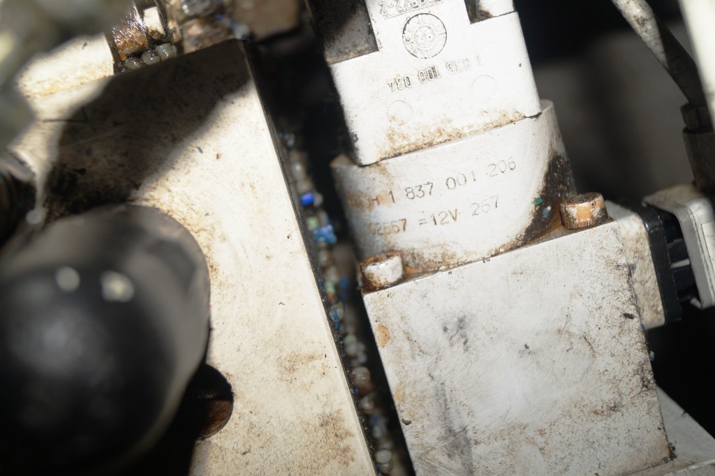

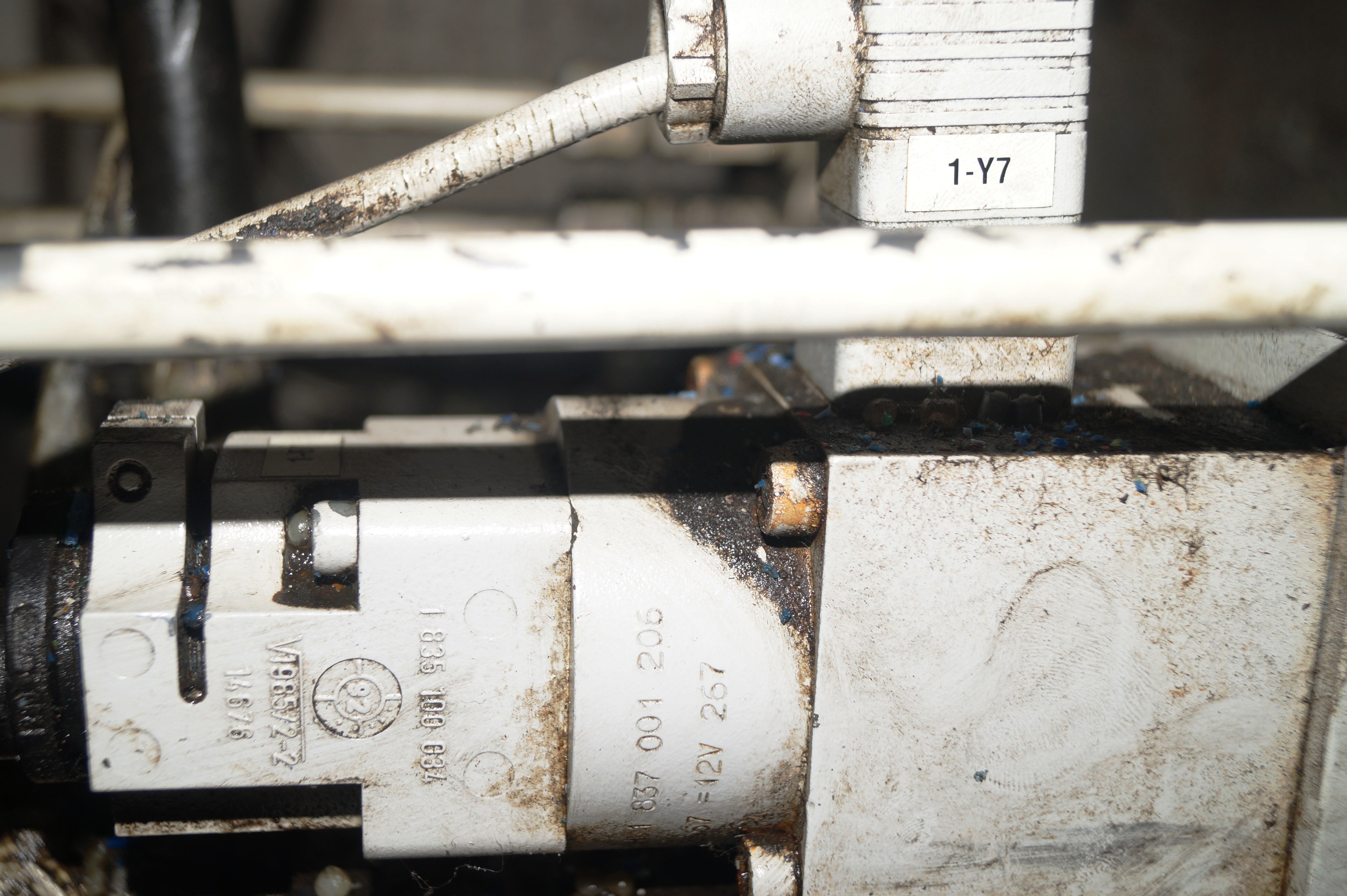

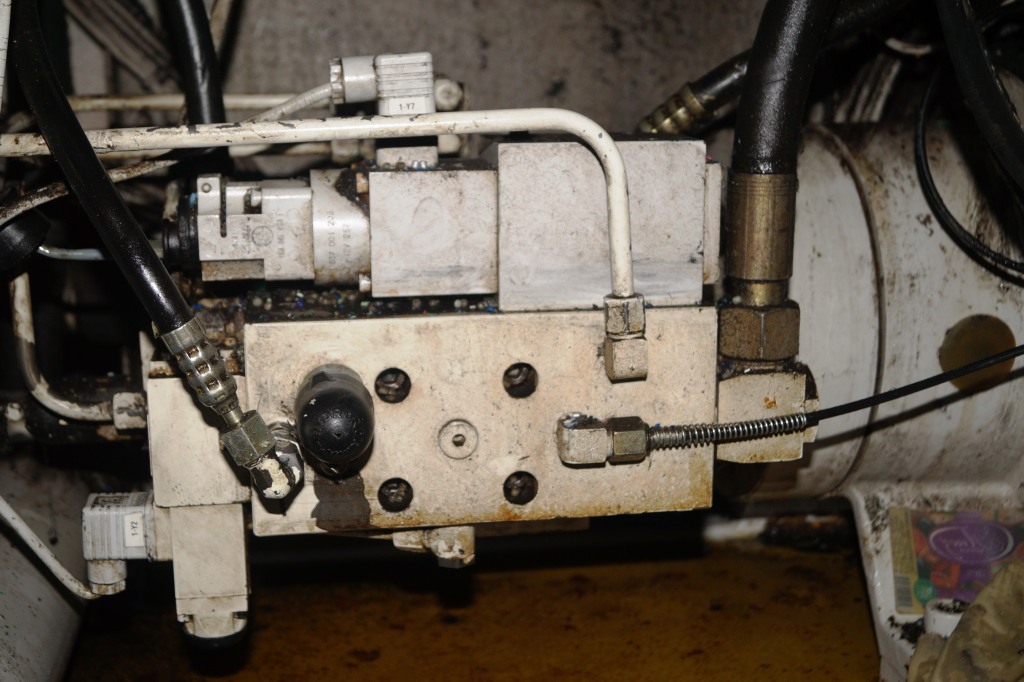

Re: Demag 55 1992. гудит пропорциональный клапан управления потоком масла при впрыске
#2 Сообщение demag55 » 06 май 2017, 14:10
Вот фоторгафии пропорционального клапана BOSCH с обратной связью
Шланг высогого давления к фильтру дребезжит (готов лопнуть)
#3 Сообщение demag55 » 06 май 2017, 14:31
Грешил на редукционный клапан 4SV1 отвечающий за впрыск. Открутил - пружинка целая. Длинна у нее 41мм. Я растянул ее до 48 мм - стало жестче. но при этом проблема не ушла.
#6 Сообщение demag55 » 10 май 2017, 06:16
Да. ШИМ с ключем. Пропорциональный клапан нагружен на стабилизатор по току(аналоговый), по причине того, что нужно отсечь верхий ток 1.6Ампера.
До этого времени управлял пропорциональным клапаном потока масла (разъeм 1-Y7) в каких-то режимах лучше, - а в каких-то хуже. А рычание идет из-за давления, судя по всему нужно управлять пропорциональным клапаном давления(разъeм 4-B13). ... может и тем и другим.

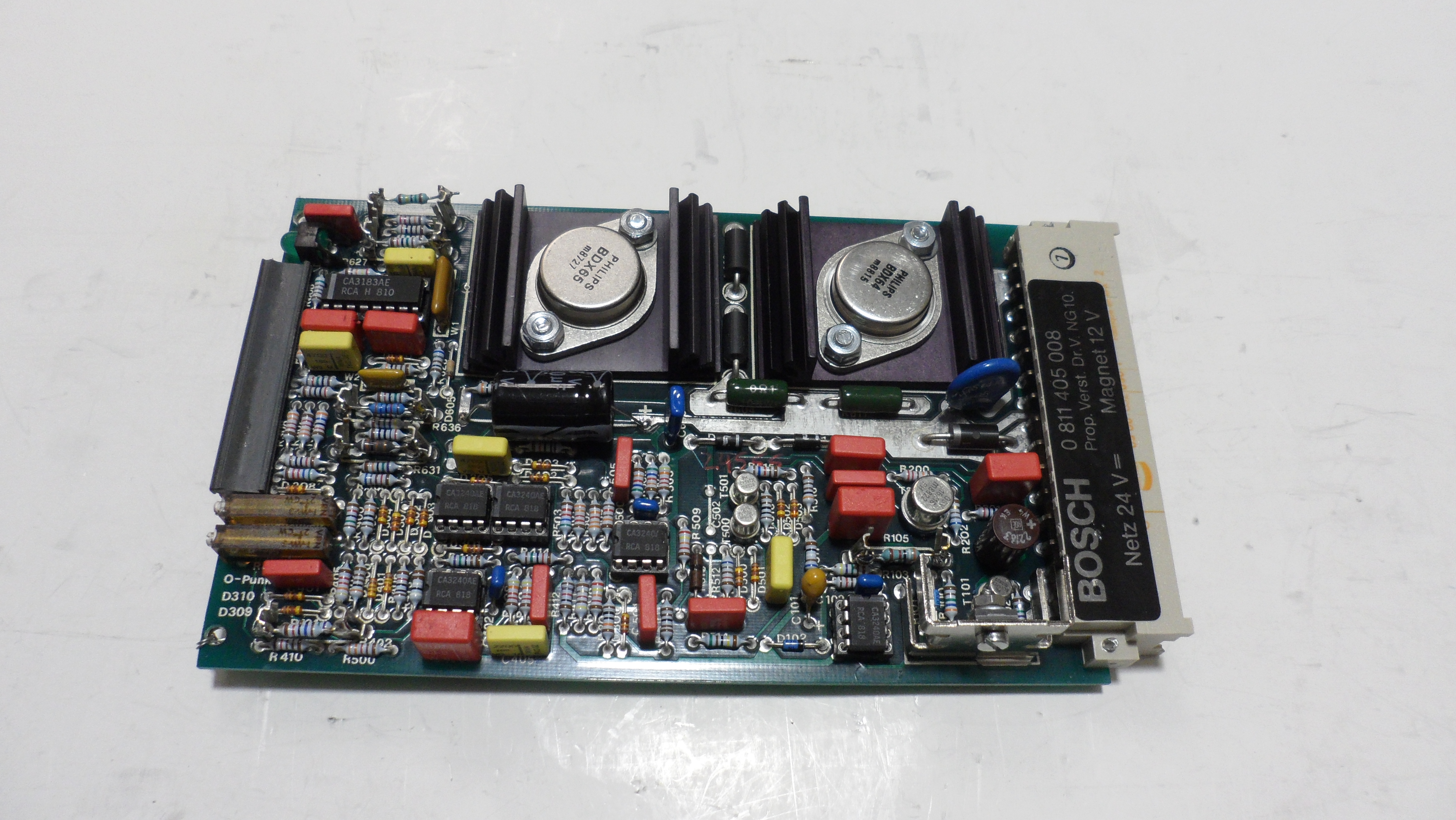

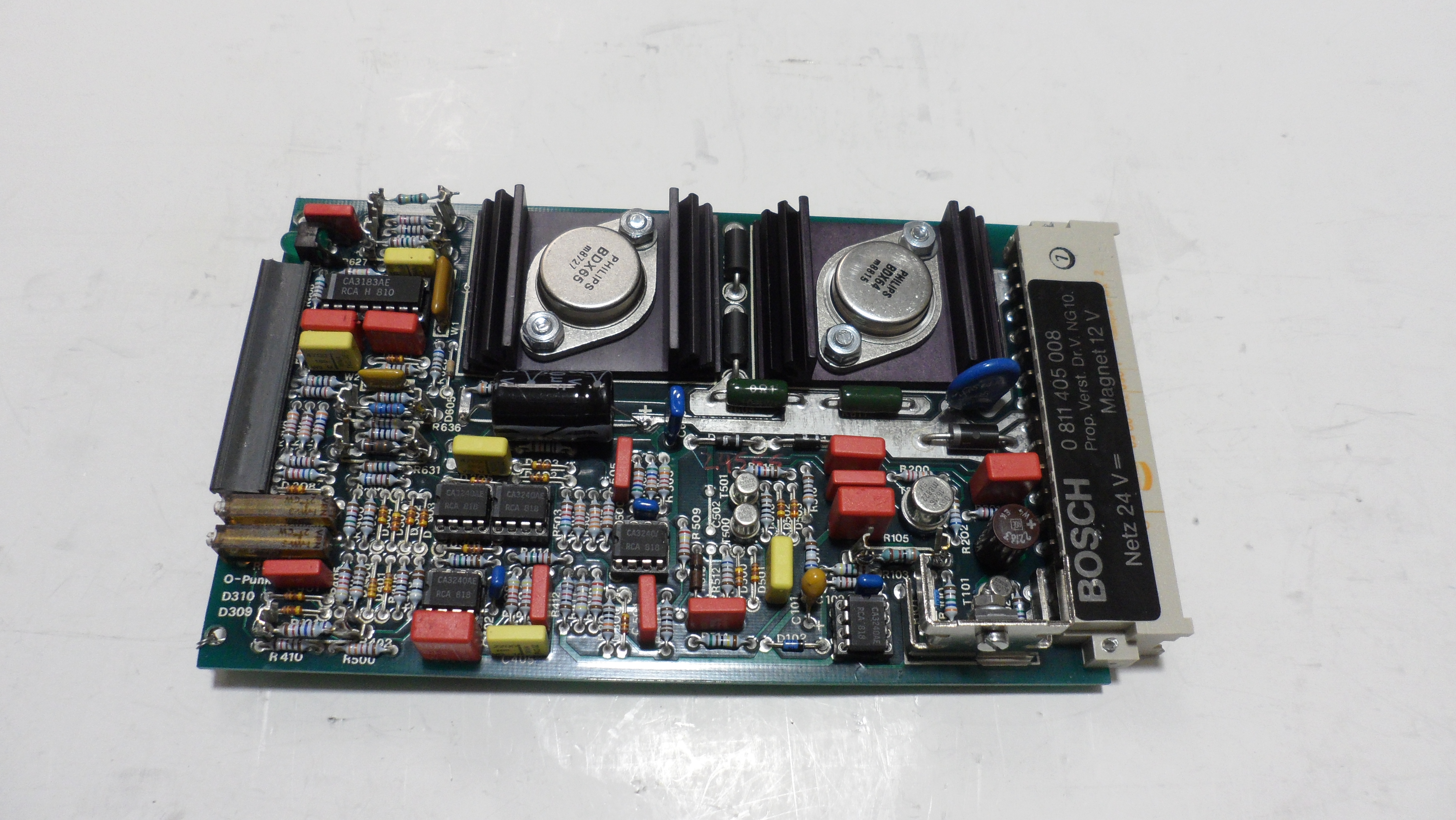

Кстати на плате управления пропорциональным клапаном 0811405008. proportinal valve driver card написано Netz 24V = Magnet 12V

demag55 писал(а):Кстати на плате управления пропорциональным клапаном 0811405008. proportinal valve driver card написано Netz 24V = Magnet 12V
Вы становились осциллографом на катушку пропорциональника при его работе с родной бошевской платой?
Там чистый ШИМ и никаких регулировок тока нет. А 12-ти вольтовый магнит, по-моему, это по обратной связи. Кстати, Вы обратную связь используете?
Многого уже не помню, но когда-то этой темой интересовался.

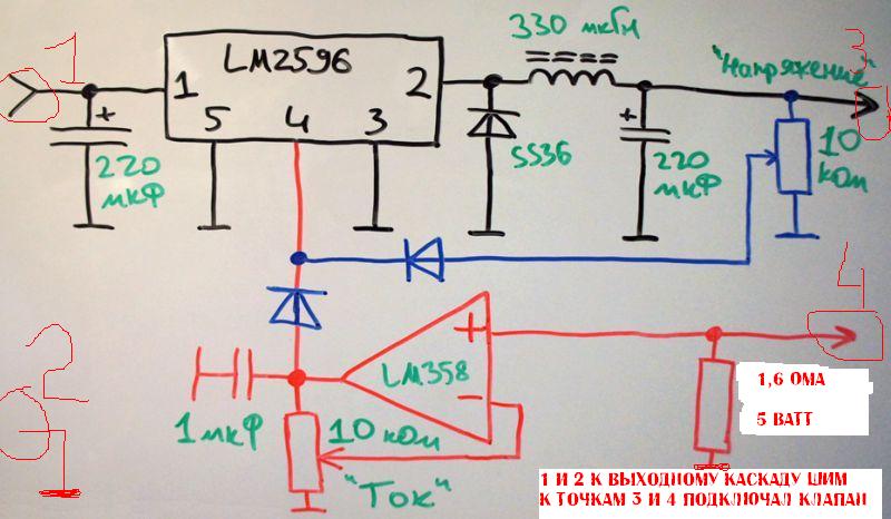

#15 Сообщение demag55 » 15 май 2017, 10:16
Предлагаемые диммеры LED, в большинстве случаев, - это и есть ШИМ-контроллеры.
Здравствуйте "agent_serg" .
За я основу брал такую схему: Схемы рабочие (выходные каскады любят радиаторы)
Схема ограничения максимального значения тока и напряжения
управление пропорциональным клапаном

#16 Сообщение agent_serg » 15 май 2017, 13:39
demag55 писал(а):За я основу брал такую схему: Схемы рабочие (выходные каскады любят радиаторы)
Зачем Вы после ШИМ пытаетесь ограничивать ток???
Вы понимаете для чего используют ШИМ?
Сейчас мне недоступен Demag, но, когда приеду, покажу Вам осцилограмму с катушки.
Не надо "перемудрять".
