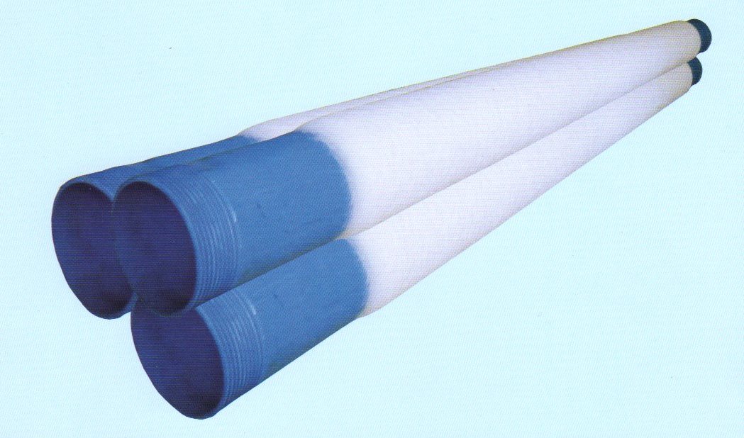

доброго времени суток. интересует вопрос можно ли в гаражных условия делать пвд опыление фильтров для скважин и как?

Вопрос правильно поставлен ...желают сделать как у Хемкора ...толщина пвд 7мм ( три слоя разной "ячейки") на пвх трубе .

По деревенский я назвал бы обмоткой горячими пэ нитками ...Пвд там используют из за того что он мягче ( свойство самого фильтра) или это связанно с технологией " наматывания" ?
Не разбираюсь ,но возможно можно по сетке из нержавейки финишировать пластиковыми нитками ( что своё получится) ,но как это делать не понятно .

В Белоруссии везде болота... "Дрыгва". Т.е вода с высоким содержанием железа. Нержавейка быстро зарастает. Потому парни вероятно и хотят сделать "хау-ноу" (хотим, но как- не знаем).
Полагаю было бы проще купить нетканное полотно, коего много производят в Светлогорске, обернуть трубу и "запечь" ультразвуком", либо просто в печи, но придется отрабатывать режимы, технологию, поскольку придется прогревать трубу, которую может деформировать, к тому же с горячими материалами работать несподручно в гаражных условиях.
Полотно лучше из ПП. ПЭТ волокно плавится при более высоких температурах

Как наиболее вероятного заказчика на бурение скважины (планирую в следующем году) заинтересовало такое изделие,
а также единичный способ производства, в «сарайно-коленных» условиях, труб с повышенным эффектом фильтрации.
Вариант с нетканым материалом, на мой взгляд, не долговечен т.к. быстро произойдет его засорение .
Обмотать сетку горячей ПЭ ниткой, как предлагает Алексей, не большая проблема, однако слишком много вопросов, например:

http://www.chemkor.ru/production/obsadn ... ltryi.html вот "родное" описание фильтров.
Впечатление двоякое - пористость 80 - 200 микрон обеспечивает и обычная сетка.
http://kalan-spb.ru/product/dlja-skvazhin/
Хороши для воды с кислой реакцией ...

Что касается засорения фильтров, они в любом случае засоряются. Все зависит от грунтов, в которых находится фильтр, количества пылевидных частиц. В песчаных грунтах проблем не возникает, вода прокладывает каналы поступления извне. Главное, в каком горизонте находится фильтр. Все нормальные буровики стремятся как раз и попасть в песчаный водоносный горизонт. В этом случае, дебет скважины максимальный. Как ранее писал, нержавейка не всегд подходит, когда источник водоносного горизонта находится в болоте (коими славится Беларусь) в котором великое содержание растворенного железа
Извиняюсь, отвлекся... О фильтре. наверное не закончил мысль. Полотно разогреть, припрессовать и никуда оно не денется. Нитка конечно хороша, но для гаражных условий - нетехнологична. :wo_ol:

как скважинный фильт он остой. забивается буровым раствором. разглинить проблема. а вот при ремонте скважин и установке нового дополнительного филитра во внутрь старой железной обсадной колонны он не заменим. кому интересно сетка нейлон галунного плетения используется для скважин. производство польша. все отсальное шлак. трубы только нпвх хемкор 6мм толщина стенки диаметр 125мм. заказывать скважину на песок у компании которая пользуется каротажем. остальные шабашники.
