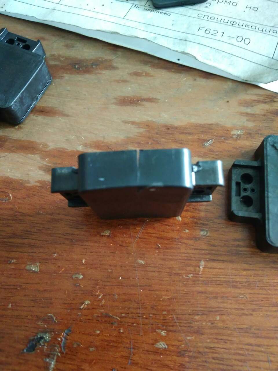

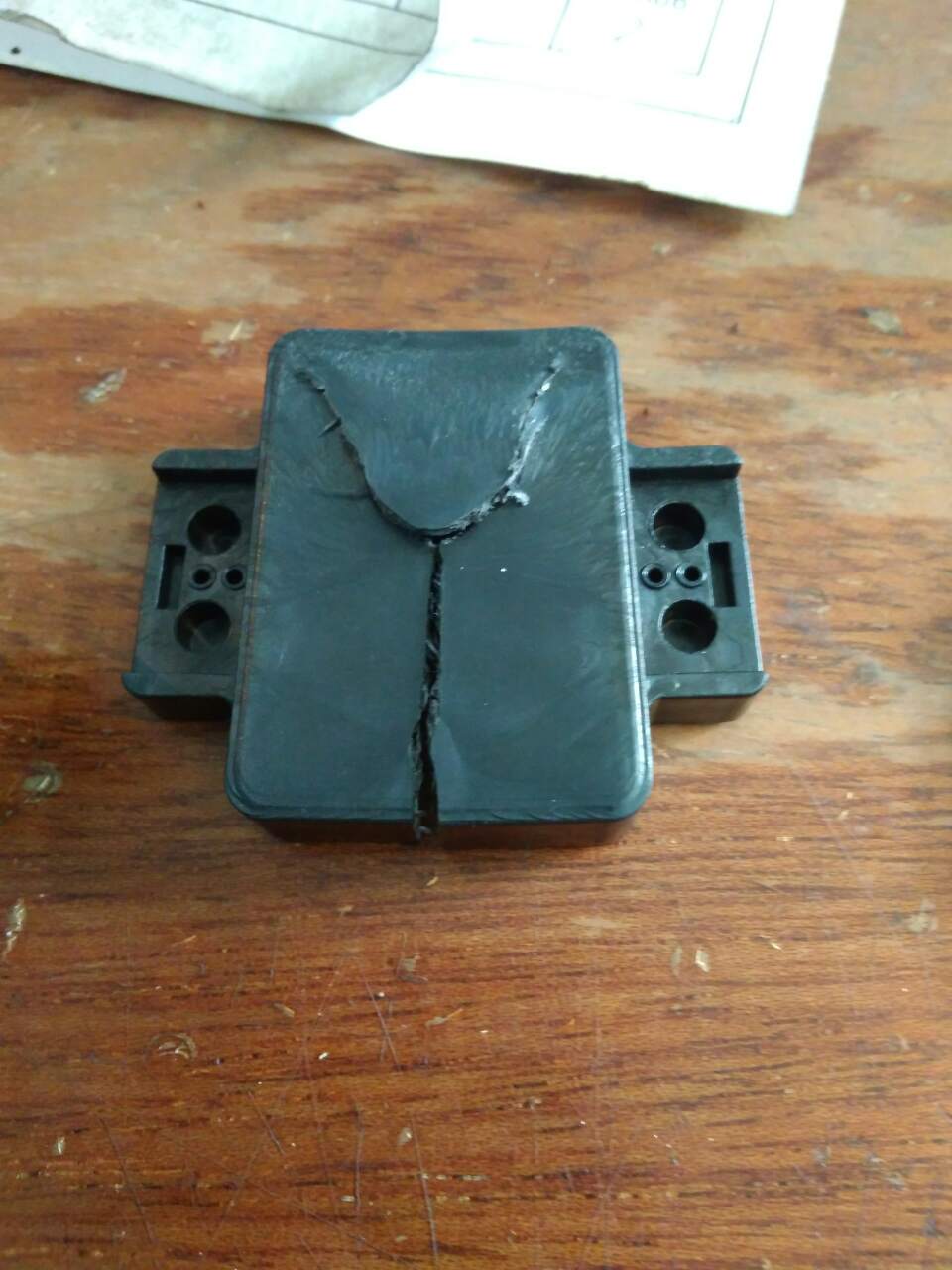

Всем доброго дня.
Пытаемся лить маленький корпус из поликарбоната. в процессе литья образуется холодный спай и издели просто ломается. тем более, что стенка довольно тонкая 0.9мм. Грешим на литниковую систему. Фото прикладываю, модель прес-формы также. Конструктор формы ушел в глухую оборону((( Может вы что посоветуете.

#2 Сообщение cs-mb » 20 апр 2017, 13:56
Art_sh писал(а):Всем доброго дня.
можете ещё погрешить на параметры переработки, которые вы не указали.
сушите ПК?
Re: корректировка литника
#3 Сообщение Maks42 » 20 апр 2017, 14:13
Пробовали лить сушеную первичку без красителя?
Спай меньше при скорости 10% или 90%?
Температуры расплава и формы соответствуют рекомендуемым http://www.barvinsky.ru/guide/guide-materials_PC.htm ?

#4 Сообщение Art_sh » 20 апр 2017, 14:14
ПК сушится обязательно. Форму грели, температуру меняли. не помогает

#5 Сообщение cs-mb » 20 апр 2017, 14:17
Art_sh писал(а):ПК сушится обязательно. Форму грели, температуру меняли. не помогает
при фотосъемке, фокусируйте пожалуйста на изделии, а не на фоне.
перерабатываете окрашенный ПК, или сами красите?

#6 Сообщение Maks42 » 20 апр 2017, 14:22
Льете из первички или из вторички?
У вас кроме спая ужасная поверхность с разводами (мороз, серебро...).

#7 Сообщение st_alexander » 20 апр 2017, 14:25
Может форма и виновата, но характер поверхности говорит о том, что и так бы сломалось

#8 Сообщение Art_sh » 20 апр 2017, 14:30
Поликарбонат + краситель для него.
Сырье - первичка.
Скорость не влияет в данном случае.

#9 Сообщение cs-mb » 20 апр 2017, 14:33
Art_sh писал(а):Поликарбонат + краситель для него.
Сырье - первичка.
без красителя что получается?
какой ПТР сырья?
разломы нехарактерные для ПК. так ломаются стирольные полимеры.
суперконцентрат на какой основе?

#10 Сообщение Maks42 » 20 апр 2017, 14:35
Скорость не может не влиять, если проблема с литником, то чем выше скорость, тем лучше, если с выпором, то наоборот.
Поверхность ужасная, то ли плохо сушите, то ли краситель левый, попробуйте без него и посмотрите поверхность.

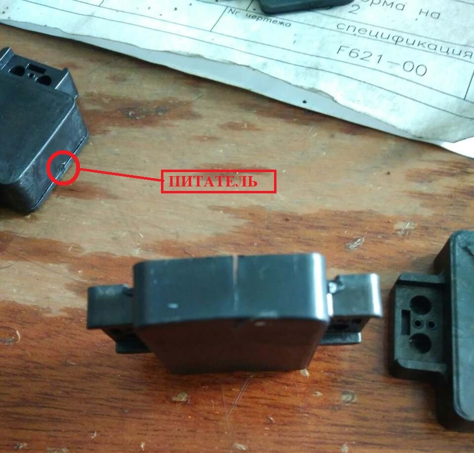

#13 Сообщение Мулланур » 20 апр 2017, 17:26
Нужно увеличить сечение питателя к отливке и использовать ПК с более высоким ПТР.
Материал проходя через маленькое сечение питателя под большим давлением начинает перегреваться, но медленно заполняет форму. Отсюда спай и перегретая поверхность.

#14 Сообщение Алексей shm » 20 апр 2017, 18:39
Проблема в очень маленькой толщине дна по сравнению с толщиной боковых стенок. Вместо равномерного заполнения коробочки, материал сначала заполняет боковые стенки и только потом, уже холодный, дно. На дне встречаются три потока от боковых и задней стенки, что соответствует картине разлома по спаю. Максимально облегчить заполнение дна сразу от впуска. Для чего, если возможно, увеличить толщину стенки на дне, организовать выпары на стороне, противоположной впуску. Увеличить впускной литник и остальные литники вплоть до центрального. Если внутри стоят толкатели, прослабить их в пределах возможного. Прослабить вставку матрицы, оформляющую дно. Увеличить скорость впрыска. Для ПК рекомендуется ступенчатый профиль впрыска: медленно до заполнения литников, быстро после прохождения впуска.

#15 Сообщение Мулланур » 20 апр 2017, 20:22
Запитка изделия мне кажется происходит с боку в точке где я отметил кругом. На фотографиях видно, что с начало материал еще не перегретый (противоположная часть питателя), а в конце уже начинает разлагаться от высокой температуры.
Второй аргумент расположения точки запитки изделия, что спай из трех частей. Материал ударяясь в боковую стенку сначала заполняет более толстую часть, а конце впрыска доливает часть дна которая ближе к питателю уже сильно перегретым материалом (разный вид материала по спаю).
Уверен что основной ледник формы выглядит без серебра?

#17 Сообщение vw679 » 21 апр 2017, 04:22
Сырье - первичка.
Возможно, деструкция материала идет из-за недостаточного сечения литника. В качестве эксперимента попробуйте материал с большим птр, необязательно ПК. Важно понять причину деструкции.
